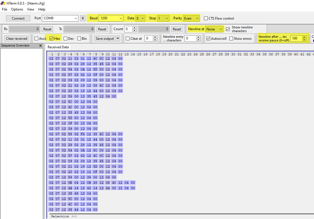

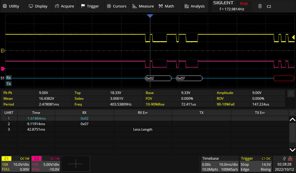

Das abgebildete Signal ist ein Serial-Signal wo die logische 0 einem 10V
Spannungspegel und die logische 1 einem 18V Pegel entspricht.
Wie kann ich das am einfachsten lesen/erzeugen? Ich habe mir div.
Level-Shifter angeschaut aber die liegen meist nur im Logikbereich,
vielleicht mal 7V aber dann ist schluss.
Ich möchte es an einem 5V RX/TX Serial-Modul betreiben.

von Wolfgang (Gast)
Bei so einem unsymmetrisch verschliffenen Signal ist es wahrscheinlich
besser, wenn die Schaltschwellen für L->H und H-L unterschiedlich
liegen. Da hilft ein Schmitt-Trigger um das Timing im pegelgewandelten
Ausgangssignal wieder vernünftig zu reproduzieren. Die Zeitauflösung vom
Screenshot ist leider etwas mager, um irgendwelche Details abzulesen.

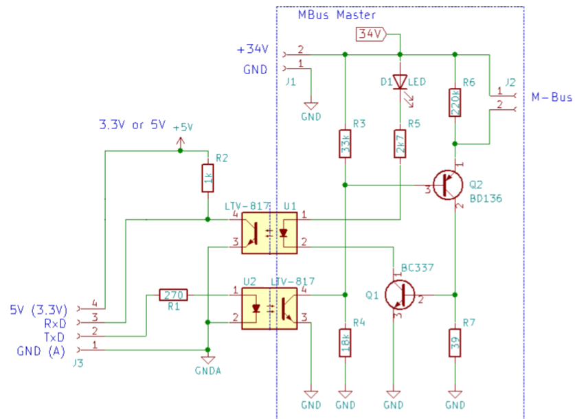

von Gerald K. (geku)
H. H. schrieb:
>> einem 10V
> Fernspeisung? Dann solltest auch sagen wieviel Strom nötig ist.
Wird für bidirektionalen M-Bus, z.B. Brandmelder, verwendet.
- Fernspeisung
- Telegramme Zentrale - Melder: Absenkung der Spannung durch Zentrale
- Telegramme Melder - Zentrale: Stromerhöhung durch Melder
H: < 100μA pro Melder
L: > 10mA pro Melder

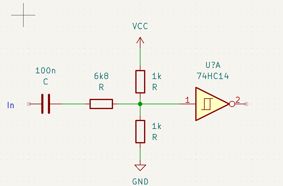

von Stefan F. (Gast)
Ich würde das Signal als AC mit einem Kondensator auskoppeln und dann
durch einen Schmitt Trigger schicken. Eventuell noch einen Tiefpass
dazwischen, um Störungen heraus zu filtern.
Anm: Der angehängte Plan ist nur ein Lösungsansatz. Ich habe das weder
getestet noch durch gerechnet.
von Wolfgang (Gast)
Ganz tolle Idee :-(
Dann bräucht jedes Datenpaket eine Präambel, damit sich das Signal am
Empfängereingang erstmal richtig einpegeln kann.

Ja, ich denke auch der Schmitt-Trigger oder ein mit OpAmp (LM393)
aufgebauter Komparator wäre hier das Richtige Mittel. Es würde ja
reichen oberhalb von 14V alles als HIGH und unterhalb alles als LOW zu
erkennen. Hysterese müsste vermutlich nicht sein, würde aber sicher das
Ausgangssignal stabilisieren.
Ein 7414 könnte hier vermutlich schon genügen, der wäre gleich auch
invertierend was für den TTL-Eingang gut ist. Dann schaue ich mal wie
ich den für meine zwei Schaltschwellen um 14V rum dimensionieren müsste.

von Wolfgang (Gast)
Olli Z. schrieb:
> Der Bus hat einen Ruhepegel von 18V. Dieser wird vermutlich irgendwo
> durch einen Pullup erzeugt.
Nein, dann nicht die fallenden Flanken rund, sondern die steigenden.
von Wolfgang (Gast)
Olli Z. schrieb:
> Es würde ja reichen oberhalb von 14V alles als HIGH und unterhalb alles
> als LOW zu erkennen.
Damit handelst du dir wegen der unterschiedlichen Zeitkonstanten der
Flanken für steigende und fallende Flanken unterschiedliche
Verzögerungen in dem rekonstruierten Signal ein. Wenn das egal ist,
kannst du natürlich einen einfachen Komparator verwenden.

Wie würde sich das denn auf dem Oszilloskop darstellen? Nicht das ich
mit meiner Messung lediglich eine Kommunikationsrichtung erkenne?
Zum erkennen eines Teilnehmers an einem Shared-Bus habe ich sonst immer
einen 100 Ohm Widerstand vor dem Abzweig zum Teilnehmer eingeschliffen
um damit einen Spannungsabfall zu provozieren der sich von den anderen
Teilnehmern unterscheidet.
Mit einem solchen Widerstand in der Leitung müsste ich ja auch eine
indirekte Strommessung durchführen können. Dieser verhält sich dann
entweder analog zur Spannung oder nicht. Das müsste die Frage doch
beantworten?

Ich glaube inzwischen eher das es sich hier um den besagten Meter-Bus
handelt.
Ich kann einem an dem Bus angeschlossenen Bedienteil eindeutig
Botschaften über den Bus senden auf die es reagiert, z.B. mit einer
Temperaturanzeige im Display. Die Botschaften habe ich zuvor vom
arbeitenden Bus mit dem RX-Pegelwandler ermittelt. Das Bedienteil

Ich habe jetzt etwas rumgesucht um einen M-Bus Adapter für USB oder
wenigstens TTL zu finden, jedoch war praktisch alles was hier angeboten
wird nur über China verfügbar. Da bin ich auf das OpenSource-Projekt
hier gestoßen:
https://gitlab.com/jm_wtal/mbus-usb-converter/-/tree/master/
die einen M-Bus Pegelwandler mit Transistoren aufgebaut haben. Den Teil
des Wandler-Schaltplans habe ich hier als Grafik mal eingefügt.
Da ich alle Bauteile zuhause hatte habe ich das flux mal auf einem
Breadboard nachgebaut und tatsächlich kann ich nun auch Antworten von
meinem Bedienteil sehen!
Dazu muss man natürlich Master "spielen" und die entsprechenden Anfragen
senden, denn von sich aus dürfen M-Bus Slaves ja nichts auf den Bus
senden.
Einen kleinen Nachteil hat die Schaltung dennoch, sie ist wohl auf die
M-Bus typischen 36V ausgelegt, mein Viessmann M-Bus hat jedoch nur 18V.
Und die Schaltung arbeitet rein als Master (Spannungsabsenkung beim
senden, Stromabtastung beim empfangen) und lässt sich nicht einfach
umkehren, wenn man Slave sein will.

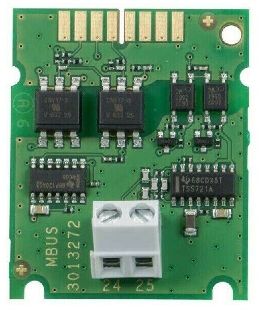

Ich suche jetzt mal weiter, es gibt hier und da ganz interessante
Interfaces für andere Geräte wie z.B. das 3013272 für den "Diehl Sharky
775" (siehe Foto). Da ist sogar ein TSS721A drauf, der sollte ja
Bidirektionales M-Bus können.
Vermutlich lässt es sich auch rein über Transistoren aufbauen, jedoch
habe ich die Schaltung aus dem OpenSource-Projekt nicht in der Tiefe
verstanden als ich daraus eine Slave-Schnittstelle umkonstruieren
könnte.
