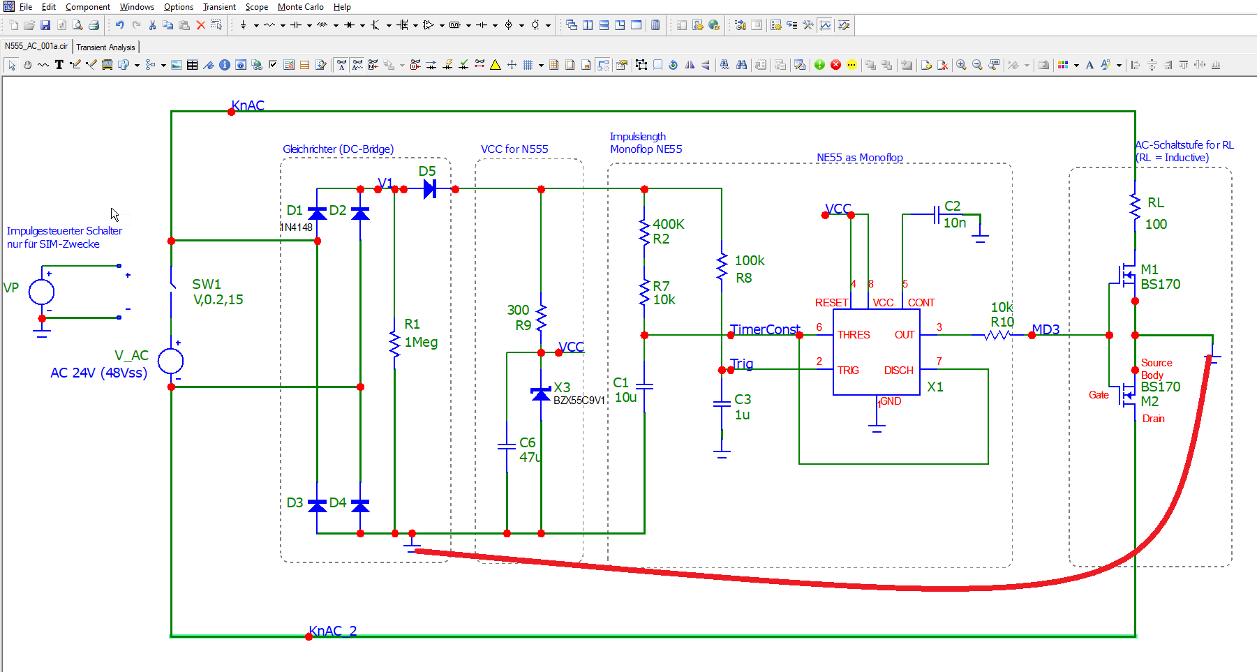

ich benötige Hilfe bei einer Schaltung, bei der meine Endstufe
wort-wörtlich abraucht - obwohl kein Schaltstromkreis vorhanden ist.
Ich erkläre kurz die Schaltung und anschliessend meine Fragen.
Schaltplan und Simulationsergebnisse habe ich unten mit angehängt.
Aufgabenstellung: Die Schaltung soll
- aus einem 24V-AC/50Hz-Dauerspannung/strom einen zeitlich einstellbar
begrenzten 24V-AC/50Hz-"Impuls" machen
- Die Endansteuerung soll 24V AC/50 Hz, mit ~100-200mA schalten können
(Wechselstromspulen einer Märklinweiche/signale).
- Die Steuerung soll mit Bauteilen erzeugen, die in den nächsten 20-30
Jahren noch verfügbar sind.
- die Bauformgröße so klein wie möglich sein
=> Daher wollte ich die Endstufe mit MOSFETs realisieren.
(Relais sind meine letzte Rückfallebene ... ich wollte mich eben der
Herausforderung einer elektronischer Endstufe stellen ;-) und etwas
dazulernen...)
Die Topics sind:
- Die Mosfets M1 und M2 erhitzen sich,
   - obwohl kein Laststrom fliesst (RL aus dem Stromkreis entfernt)
   - und wenn die Schaltung ca >20s an ist (SW1 geschlossen)
     (bei kürzeren Schaltzeiten bleiben diese "kühl")
   Was habe ich übersehen ?
   Rds=5 Ohm, P= 0,2A^2 *5 Ohm = 200mW, U

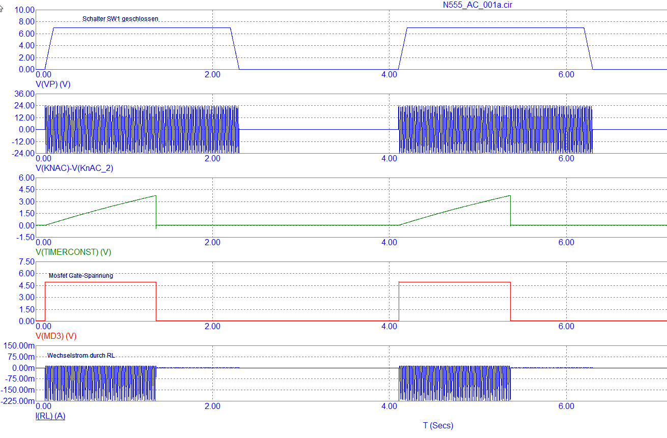

- die Mosfets M1, M2 brennen sofort durch, wenn RL (auch bi 1k)
eingefügt ist
- Wieso gibt es für I(RL) keine Positiven Anteile ?
  (Die Simulation misst gegen GND. Meinem Verständnis nach müsste hier
dann trotzdem negative und positive Anteile vorhanden sien..)
- Wird die GND-Anbindung der Sources an M1, M2 benötigt ?
- Wenn RL eine Spule ist, muss man dann die Mosfets M1, M2 irgendwie
"schützen" ? (Freilaufdioden machen hier doch keinen Sinn - denn diese
würden doch die MosFets überbrücken, wenn diese "off" sind...)

Gast #7215554
Dein denkfehler ist die rot markierte Verbindung. Das geht noch so lange
nicht dolle schief, wie der Punkt wegfloaten kann. Schließt du eine Last
an, kann da nix mehr floaten, dann knallts.
Was du gezeichnet hast, funktioniert nur bei isolierung zwischen
Versorgung und Treiber.
OP #7216411
@ Helge : vielen Dank für den Tip. Hab die Verbindung weggenommen, jetzt
knallts nicht mehr. Danke
