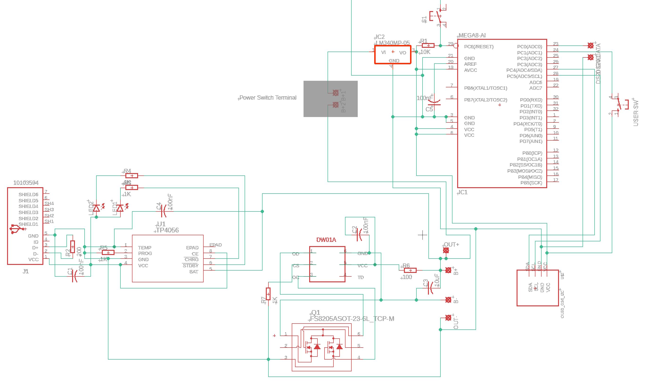

Hallo zusammen.
Dar nun wieder einmal der Winter anbricht wird es wieder Zeit seinem
Basteltrieb freien Lauf zu lassen. Dar wir im Betrieb sehr viel mit
Parasitären DS18B20 zur Hausautomatisierung Arbeiten, und das einbinden
selbiger in die Haussteuerung ein gewisses Fehlerpotenzial birgt, dachte
ich mir folgendes.
Ziel:
Kleines Handliches Gerät in der Größe einer Zigarettenschachtel das auf
Knopfdruck die Hardwareadresse eines angeschlossenen DS18B20 Ausließt
und auf einem Oled ausgibt.
Integriert sollte eine Schaltung zum Schutz des Akkus sein.
Des weiteren sollte es via USB möglich sein Softwareupdates auf zu
spielen.
Bis jetzt ausgewählte Bauteile:
Lade und Schutzbeschaltung:
-fs8205A
https://datasheet.lcsc.com/szlcsc/2010271837_FUXINSEMI-FS8205A_C908265.pdf
-DW01A                http://hmsemi.com/downfile/DW01A.PDF
-TP4056               http://www.tp4056.com/d/tp4056.pdf
MC soll der Mega 48P oder 88P werden.
Als Serielle Schnittstellen IC dachte ich an den CH340
Nun wäre ich Dankbar wenn jemand eventuell ein paar Minuten hätte um
einmal über den ersten Entwurf des Schaltplans zu sehen um Fehler gerade
beim Lade-IC auszuschließen.
Der CH340 ist noch nicht mit integriert.
Die Softwareseite habe ich schonmal grob vorbereitet, nur mangelt es mir
gerade noch an einigen Teilen zum testen dar ich mein einziges Oled das
ich noch hier hatte geschossen habe.
Gruß Daniel
PS: der LM340 fliegt natürlich noch raus und wird gegen einen 3,3V LDO
Regler ersetzt wegen dem Display.

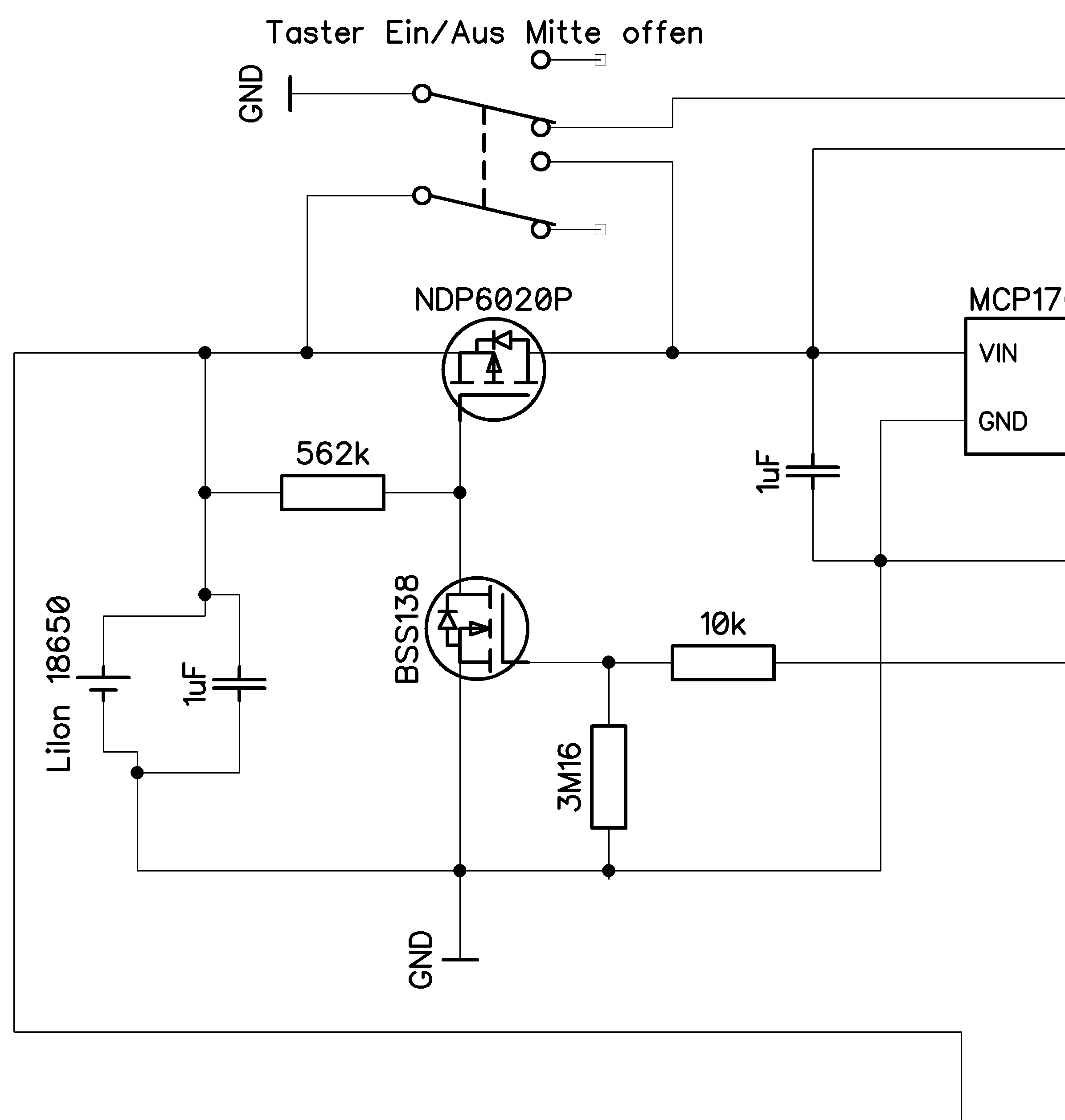

Hardware mit USB-Anschluß gibt es fertig, Arduino-Nano. Wenn Du es
selbst layouten willst, baue den Nano nach - bequemer als mit dem
A*-Bootloader bekommst Du kein Softwareupdate hin.
OLED muß man gucken, die A*-Library von Adafruit frisst extrem viel
dynamischen Speicher. Wer nur Text braucht, ist mit der von Greiman
sparsam bedient, bietet die A*-IDE zum Download an.
Achte auf Deine Pegel, die China-OLEDs haben einen 3V3-LDO drauf und
mögen keine 5V als Steuersignal - wenngleich sie das scheinbar
überleben.
Fertiges Modul vom Chinesen nehmen, 4056 + DW01 gibt's fertig. DW01 ist
aber nur der Notnagel, für den Regelbetrieb schaltet der zu spät aus.
Es ist kein Hexenwerk, einen P-MOSFET in die Versorgung zu setzen, den
µC die Spannung messen zu lassen und dann selbst abzuschalten. Ich habe
sowas gerade mit einem A*ProMini laufen, aber 8MHz und nur einer LiIon
18650. Laut Maxim-Datenblatt funktionieren die 18B20 bis 3,0 Volt, würde
also auch für Dich passen - bis auf den fehlenden USB.

Also danke erstmal für die schnellen Antworten. Zu Beginn wird das ganze
zu Testzwecken zu 99% erst einmal aus einem arduino und den genannten
fertigen Modulen zusammen gewürfelt werden um zu sehen ob alles soweit
funzt. Deswegen viel die Wahl z.B auch auf die oben genannten ICs für
den LiPo. OLED Display Lib habe ich bereits eine schmale, welche ich
schon mehrfach in Benutzung habe. Den genauen Speicherbedarf kann ich
morgen Mal erproben. Sicherlich geht es um Funktion und
Wirtschaftlichkeit, allerdings soll das ganze am Ende soweit wie möglich
geschrumpft werden und in einem gedrucktem Gehäuse Platz finden in dem
ein negativ des verwendeten Bauteils mit Federkontakten und da hinter
liegendem Taster komfortable zu benutzen ist. Akkulaufzeit sollte für ca
25-30 Tests ausreichen. Nachdem ich die Stromaufnahme des zusammen
gewürfeltem geräts gemessen habe werd ich hier schlauer sein. Denke aber
das ist iwo in Richtung 300mAh gehen wird, dar diese praktisch keinen
Platz verbrauchen.
Das mit den 3v3 zwecks Display ist mir bewusst, weswegen die
Spannungsversorgung noch geändert werden muss.
Die größte Frage die ich mir aber Stelle ist ob mein Laderegler soweit
richtig ist.
Gruß Daniel

Die Ladeschaltung ist doch Millionenfach auf fertigen Modulen verbaut.
Da brauchst du dich doch nur danach orientieren.
https://www.sunrom.com/media/content/1203/DW01A.gif

Die Idee mit dem P-MOSFET und Abschaltung über ADC find ich übrigens
Klasse, daran hatte ich überhaupt nicht gedacht.

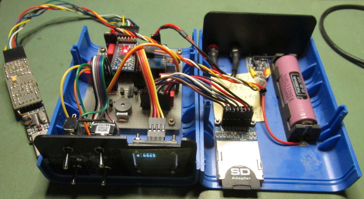

von Manfred (Gast)
Ich habe 8 MHz ohne USB-Wandler, einen ADS1115 und ein SD-Modul dran.
Vom A* die LEDs und den Ax1117-33 runter, ebenso den 1117 vom SD-Modul
entfernt. Auf dem 0,96"-OLED bleibt der Regler, kommt direkt an den
Akku. Insgesamt bin ich um 5mA unterwegs, MCP1702-33 als Regler.
Dazu kommen 5..20mA für das OLED, je nach Anzeigeinhalt.
Das Ding soll über mehrere Tage eine Gleichspannung messen und jede
Sekunde auf die Karte schreiben.
Um Strom zu sparen und das Display zu schonen, wird es im Regelbetrieb
nach 10s ausgeschaltet, eine blaue LED blinkt als Lebenszeichen.
Sind immerhin 5 Bauteile, dafür bin ich an anderer Stelle schon
bemeckert worden - ich möge doch besser einen LDO mit Enable nehmen.
Weißt Du vermutlich, aber trotzdem: Für den A/D des µC muß dessen
interne Referenz verwendet werden. Lässt man ihn gegen seine VCC laufen,
kann es sein, dass er zuviel Spannung ausgibt.
In meinem Aufbau habe ich eine Platine mit TP4056 und DW01, die mir den
Akku schützen würde, wenn der µC abstürzt und natürlich die Ladung per
USB macht. Tatsächlich will ich aber deutlich früher abschalten, unter
3,25 V bricht mir sonst die Versorgung zu weit ein.
