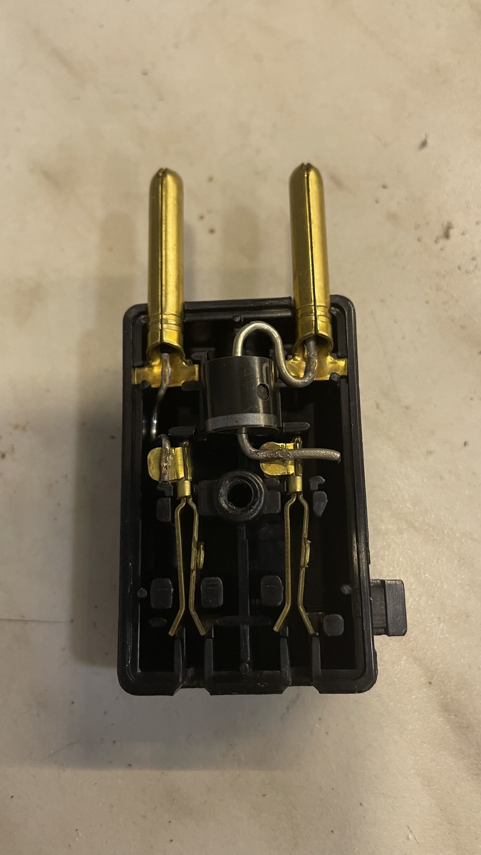

Hier mal einige Beispiele. Die Version mit Brückengleichrichter hat zwei
parallele Dioden mit zusammen >20A.

Ist übrigens ein GBI25M, weil der so schön schlank ins Steckergehäuse
passt.

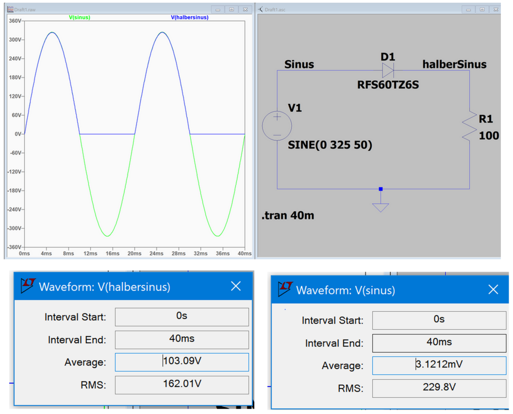

von Achim S. (Gast)
Christoph db1uq K. schrieb:
> Hä?
>>effektiv:     230V/√2≈ 163V
> die 230 sind doch schon der Effektivwert der nominellen Netzspannung
Der Effektivwert der Netzspannung ist bei uns 230V
Aber wenn du von der Netzspannung jede zweite Halbwelle weglässt (durch
die Diode), dann hat die resultierende Zeitfunktion einen Effektivwert
von 230V/√2
Siehe auch die entsprechende Auswertung des RMS-Werts durch LTSpice im
Anhang
Thomas R. schrieb:
> Ist nicht gerade "intuitiv".
Stimmt. Aber ergibt sich "zwangsläufig" so, wenn man die Berechnung des
Effktivwerts durchführt. Dabei wird ja die quadrierte Spannung über die
Periodendauer gemittelt und dann wieder die Wurzel gezogen. Und durch
die Wurzel aus der halben Periodendauer, in der die Diode leitet, ergibt
sich der Faktor 1/Wurzel(2). Sowohl bei der Spannung an der Last als
auch beim Strom durch die Last.

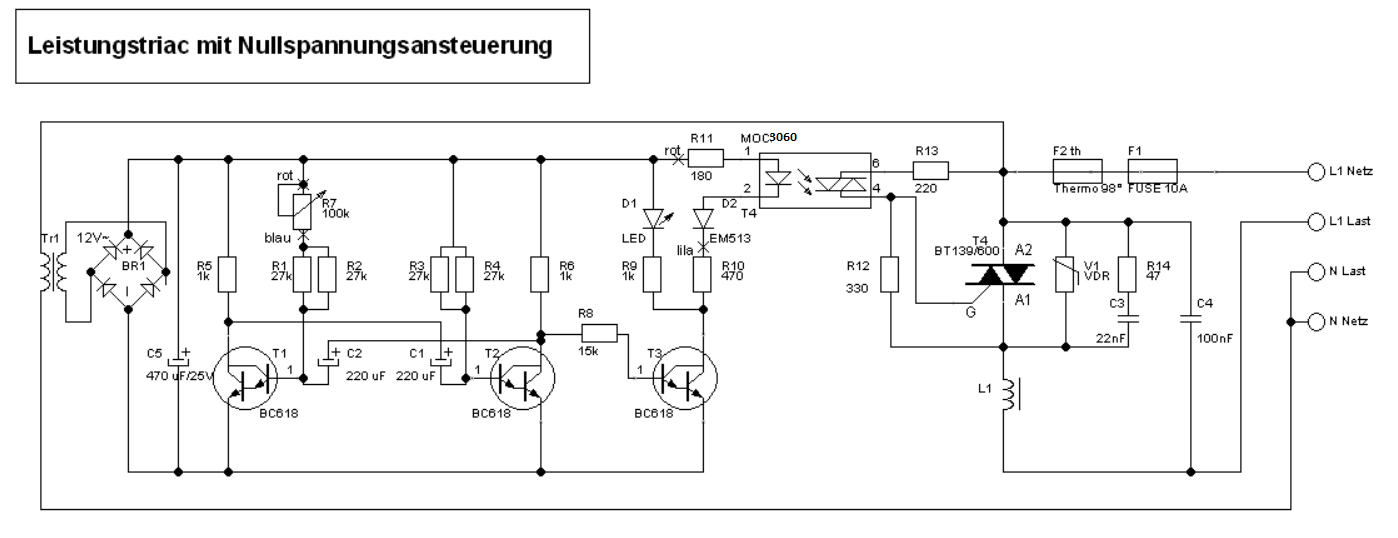

Karl B. schrieb:
> Das Ding läuft schon jahrzehntelang
Wieviel Sperrspannung hält der BC618 denn zwischen
Basis und Emitter aus? Wenn das gut geht ...
Ich würde im Multivibrator je einen BC546 mit 1N4148
in Serie zur Basis verwenden. Dann ist die Schaltung
über jeden Zweifel erhaben.
von Harald W. (wilhelms)
Ausfüller dieses Feldes schrieb im Beitrag #7217006:
> Suche hier nach: "User ausblenden", dann siehst Du, wie Du vorgehen
> mußt.
Leider funktioniert sowas bei nicht angemeldeten Usern, die ständig
ihren Namen wechseln, nicht. :-(
von Karl B. (gustav)
den Einwand hatte ich schon erwartet. Das wurde anderweitig schon
ausgiebig diskutiert. Ja, es gibt einen negativen Peak. Und da kommt
auch die Diode rein. War bloß zu faul, den Schaltplan noch zu
vervollständigen.
ciao
gustav

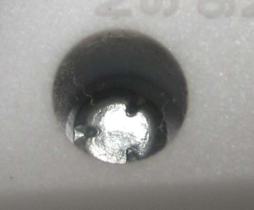

von Manfred (Gast)
Stülpsocke schrieb:
> Keine Ahnung ob der Zwischenstecker zerstörungsfrei zerlegbar ist.
> Heitech-04002903-Abschaltbarer-Zwischenstecker
Genau den habe ich mal von Norma mitgebracht.
Der ist mit Arschlochsschrauben verschraubt :-(
Sind das überhaupt Schrauben oder eher Bolzen ohne Gewinde?
Ein Bits mit Zweikomponentenkleber draufkleben und am nächsten Tag dann
rausschrauben.
Man könnte versuchen, die auszubohren. Allerdings werden die
Dinger oft gehärtet, sodas man schon Hartmetallbohrer braucht.
von Manfred (Gast)
Keine Ahnung, ich habe keinen Grund, das Teil zu zerlegen.
Es ging um die Frage, ob Heinz den problemlos als
Halbwellen-Zwischenstecker umbauen könnte.
> rausschrauben.
Die Schrauben liegen gut 10 mm tief in einer Bohrung von knapp 6 mm.
Viel Spaß mit dieser Schnapsidee.
Dann wäre ein links-schneidender Bohrer sicher hilfreich.
Der dann dazu neigt, abzubrechen.
Ich habe keine Ahnung, wie diese Schrauben heißen. Von der Form her
könnte man sie allerdings losschrauben, mit einem Werkzeug mit drei
dünnen Stiften.
von H. H. (Gast)
Tri-groove
Mit der "Schnapsidee" habe ich schon völlig zerstörte Schrauben
extrahiert. Henkel stabilit
