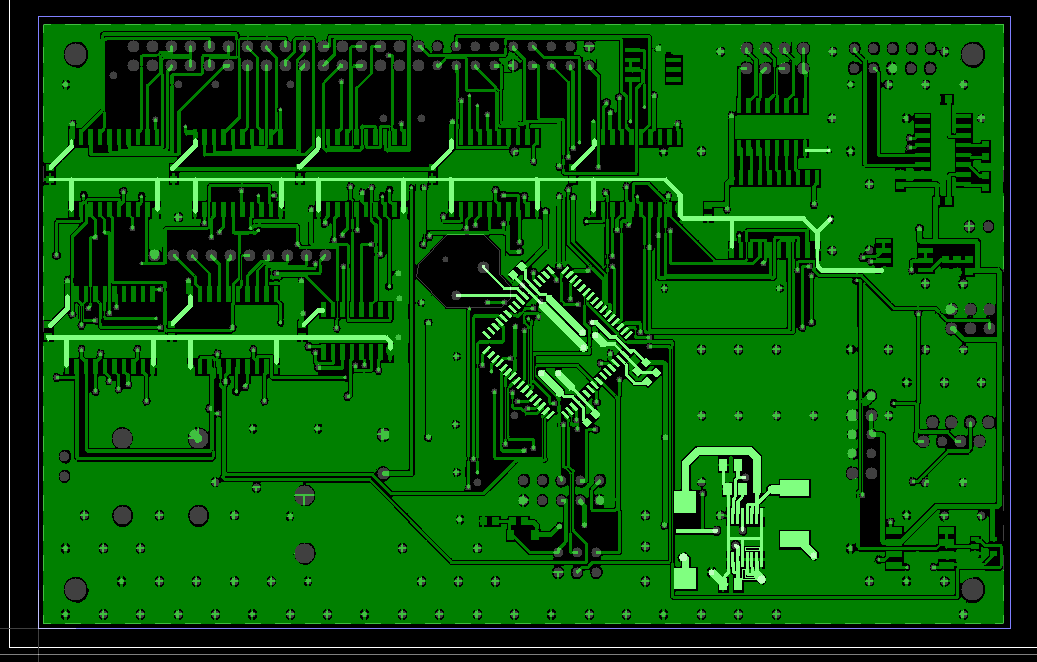

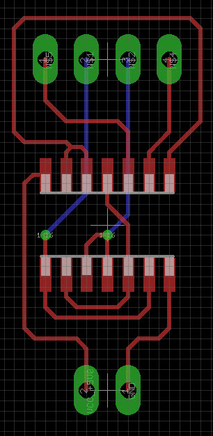

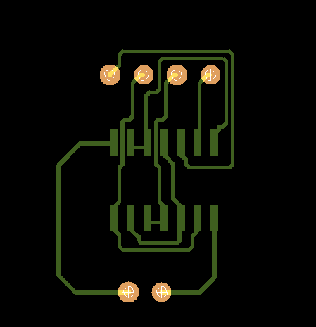

guten Morgen!
dieses Forum hält ja nicht viel vom Autorouter: "kann Analog und Digital
nicht unterscheiden", "weiß nicht, was Hochfrequenz bedeutet", "schafft
nicht immer 100%"... Unabhängig davon fand ich den schon immer völlig
überflüssig -- bis gestern. Bei einer Platine mit völlig unkritischen
Signalen und ausnahmsweise genug Platz kommt man in Versuchung. Vor
allem, wenn es 3600 Signale werden sollen.
Nach einem Dutzend Versuchen sieht das Ergebnis schon viel besser aus,
jetzt ist es kein totaler Schrott mehr, nur noch unbrauchbar. Irgendwie
sieht es so aus, als ob nur eine einfache letzte Optimierung fehlt. Aber
wo schaltet man die ein?
Oder ist es wirklich so gedacht, dass der Autorouter nur das Entflechten
übernimmt (ok, das kann er gut) und ich die Leiterbahnen immer von Hand
legen muss?

von Bauform B. (bauformb)
Nikolaus S. schrieb:
> Aber was meinst Du mit "dass der Autorouter nur das Entflechten
> übernimmt und ich die Leiterbahnen immer von Hand legen muss"?
> Wenn der AR bei 100% ist sind bereits alle Leiterbahnen verlegt...

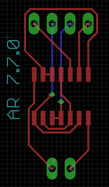

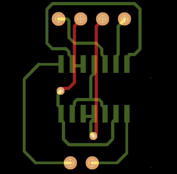

verlegt sind sie, aber wie? Eine Platine wie im Screenshot kann man doch
nicht abgeben.
von olaf (Gast)
Der Autorouter hat dreihundertdroelfzig Parameter. Spiel damit. Es geht
schon besser und dein Bild ist ja wohl banal. Das sollte er koennen.
Olaf

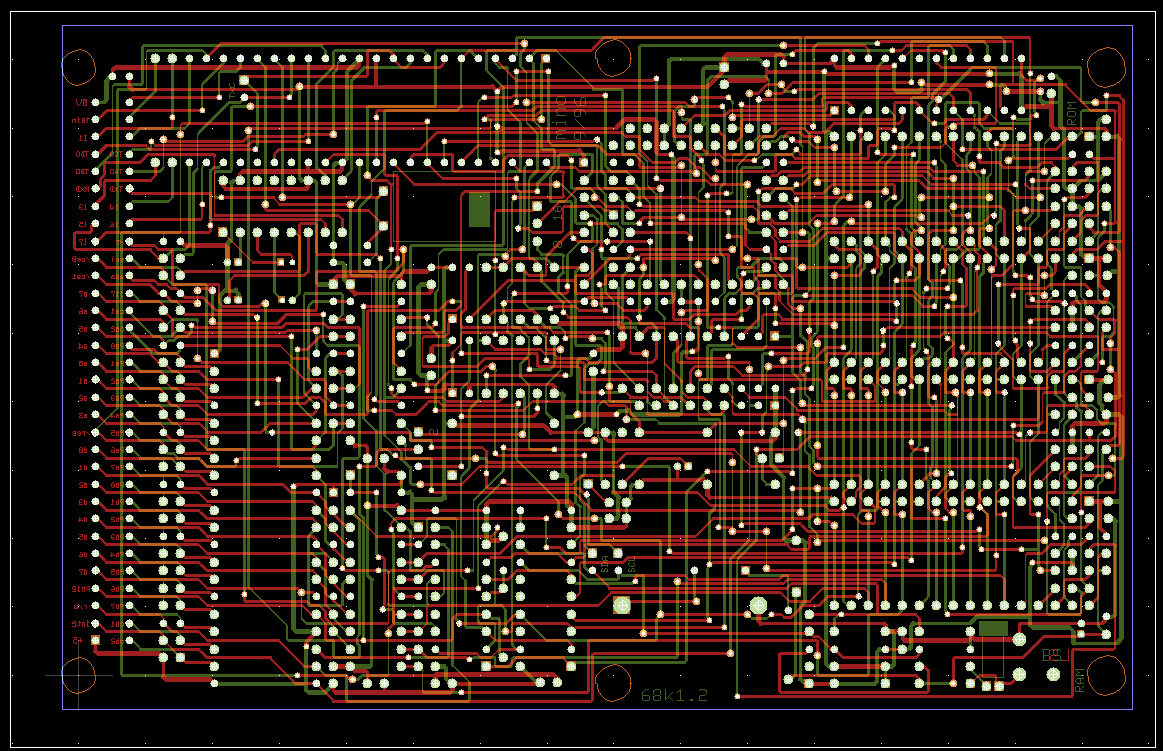

Zum Bild des TO, was ihm der AR abliefert, möchte ich noch eines
anmerken: das alles entspricht wahrscheinlich den Design-Rules. Wenn es
jemand nicht gefällt, ist der Fehler in zu schwachen Design-Rules (z.B.
Clearance) aber nicht im AR zu suchen... Ausserdem gibt es Millionen
unterschiedliche Layouts die die Netzliste erfüllen. Da hat der AR eben
ein anderes gewählt.

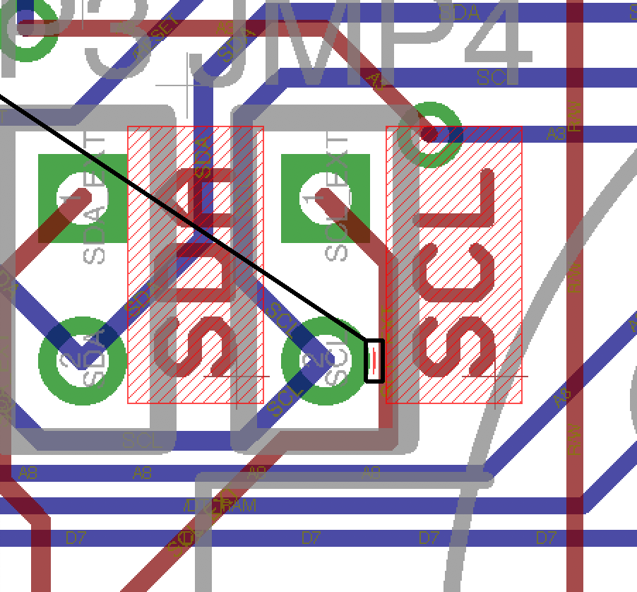

Den hatte ich die Tage aus Interesse auf eine aktuelle, einfache
Schaltung angesetzt: vergiss es!
Die Versorgungslagen vorzugeben und dann auf AR zu gehen ist im Prinzip
zwar richtig, nur bleibt die Frage, ob er dann noch vollständig fertig
wird.
Bei meinem Versuch hatte ich auf der Lötseite eine GND-Fläche, die der
AR unbrauchbar gemacht hatte (fehlende Anbindungen) und dennoch 100%
meldete.
Das optische Ergebnis dürfte man hier im Forum nicht zeigen, ohne grob
angemacht zu werden.

Da kennst Du den Trick nicht...
1. GND-Polygon rund um die Platine legen (oder den Bereich)
2. Aber bevor man den AR startet das Polygon auflösen und auf ausserhalb
der Platine schieben
3, Dann den AR laufen lassen.
4. Dann MUSS er alle GND-Anbindungen routen. Oder man legt die besonders
wichtigen von Hand vor
5. Erst wenn alles bei 100% das Füllpolygon wieder drüberlegen.
Damit müssen alle GND angeschlossen sein und das Polygon "verbreitert"
das GND nur wo Platz ist.
Wenn man zwei oder mehrlagig arbeitet und größere Flächen nicht
erreichbar sind legt man da noch ein GND-Via rein.
Ja, das ist Schwachpunkt von EAGLE im Zusammenspiel von Polygonen und
AR.

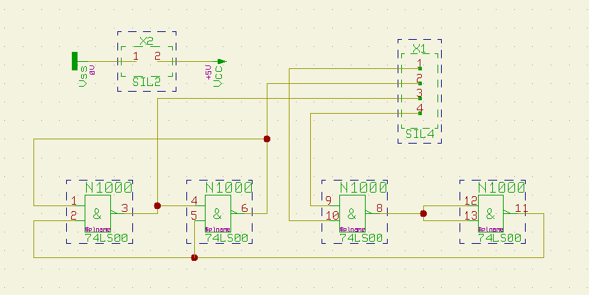

Habe mal spaßeshalber ein Mini-Design im Stile dessen des TEs in BAE
zusammengeschustert: ein 74LS00 mit bissel Verdrahtung und paar
Kontakten. Klar könnte man das "schöner" machen, aber es entspricht
komplett den von mir vorgegebenen DRC-Regeln und wird funktionieren. Vss
und Vcc hatte ich mit der Hand verlegt, den Rest hat der Autorouter in
einer Zehntelsekunde gemacht.

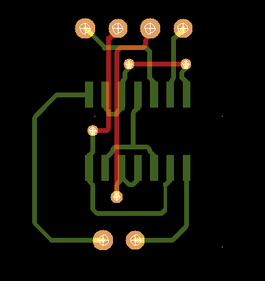

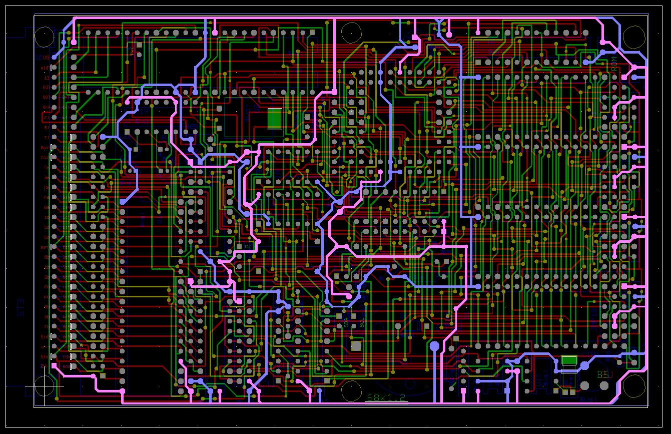

Oh ja; ein AR-Wettbewerb;)
Also der AR in EAGLE (7.7.0 Ultimate, Toprouter) kann auch schön! Es
hängt beim Adler alles am Raster/an der Rastereinstellung. Bei
BRD-AR.jpg keine GND/VCC Vorgabe und keine Nachbearbeitung. Sieht aber
trotzdem (viel) besser aus als der Eingangsbeitrag;)
Manuell hätte ich das aber etwas anders gemacht. Kann der AR aber nicht
wissen. Ich persönlich halte es aber tatächlich wie weiter oben
geschrieben: ich nutze den AR auch nicht. Wir machen hier zu kleine PCB;
Komplexe Polygone; zu kleine Bauteile; zuviele Lagen. Das geht m.E.
manuell schneller als das AR-Ergebnis zu korrigieren. Die Voraussetzung
für ein gutes Ergebnis (auch künstlerisch!) ist ohnehin die genaue
Definition der Designvorgaben und die Platzierung - und: das Raster:)
von m.n. (Gast)
> wissen.
Nicht nur Optik: Pin8 nach Pin12/13 ist eine schöne Antenne. Ist aber
auch egal.
Für 2 cm Wellenlänge. :-) Da muss man schon ziemlich steile Flanken
habe, der 74LS00 des Beispiels dürfte da ein Stück weg sein. Ist
natürlich eine Frage der Parametrierung des Routers: wenn man Vias
billiger macht als Leitungslänge, sollte er das anders legen.
Roland D. schrieb:

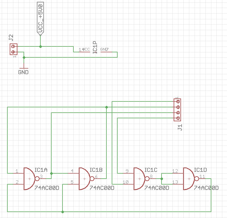

von m.n. (Gast)
Jörg W. schrieb:
> der 74LS00
Ich habe die AC00 von Stephan gesehen. Steile Flanken sind heute kein
Problem mehr. Bei größeren Layouts ist der "Antennengewinn" größer ;-)
Jörg W. schrieb:
> Ist natürlich eine Frage der Parametrierung des Routers: wenn man Vias
Habe mal in meinem Beispiel die Via-Kosten drastisch reduziert, dann ist
die Schleife sofort weg.

von Dussel (Gast)
Das Bild in Beitrag
Beitrag "Re: Meine erste Platine mit dem Eagle-Autorouter" zeigt, was
'damals' (vor einigen Jahren) mein Problem mit dem Autorouter war,
allerdings bei mir noch extremer: Die Leiterbahn, die links in riesen
Bogen zum linken unteren Pad führt. Verbunden ist es schon irgendwie und
durch Spielen an den Parametern könnte man sowas wahrscheinlich sogar
beheben, aber meiner Meinung nach sollte ein Autorouter mit
Standardeinstellungen sowas schon selber besser machen können.

Grummler schrieb:
> Ohne Bahnen zwischen den Pads zu verlegen und ohne
> Riesenbögen außenrum?
Bahnen zwischen den Pads sind bei SOIC nun auch nicht so tragisch. Kann
man sogar mit Selbstätzen noch hinbekommen.
Aber das widerspricht natürlich dann wieder der Idee, mit minimalen
Leiterzuglängen (= Antennen) auszukommen.
von Grummler (Gast)
Jörg W. schrieb:
> tragisch. Kann man sogar mit Selbstätzen noch hinbekommen.
Klar -- aber dann sollte man auch mit einem Autorouter
vergleichen, der das so macht. Man sollte sich beim
Vergleichen m.E. schon auf eine einzige Sorte Obst
beschränken...
Deine Design-Regeln haben dem Autorouter offensichtlich
nicht erlaubt, Bahnen zwischen den Pads durchzulegen, sonst
hätte er es vermutlich gemacht.
Ja, sicher, wenn ich das feiner einstelle, macht er das. Wenn man dann
die Via-Kosten hoch setzt, gibt er sich auch Mühe, auf einer Seite zu
bleiben. ;-) Zu hoch eingestellte Via-Kosten waren auch der Grund für
die große Schleife in meinem ersten Versuch.
ps: Siehe hier. :)

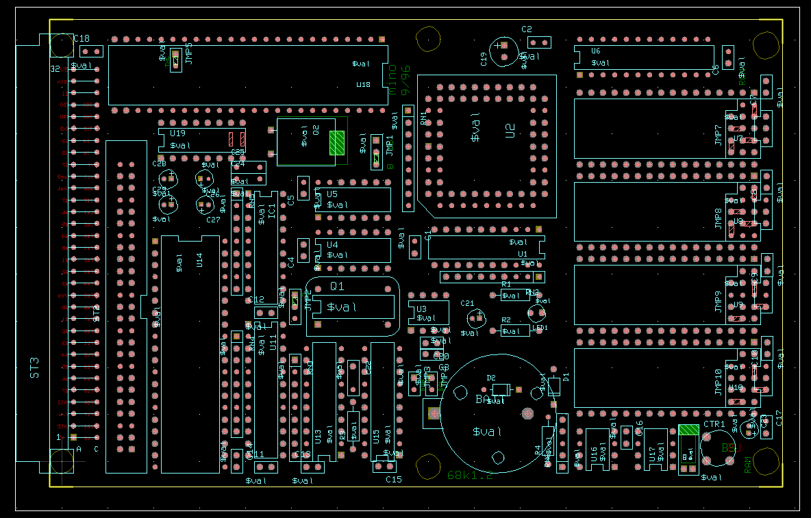

von m.n. (Gast)
Jörg W. schrieb:
> Wenn jemand ein genügend komplexes Design aufsetzt, kann ich da gern
> mitmachen.

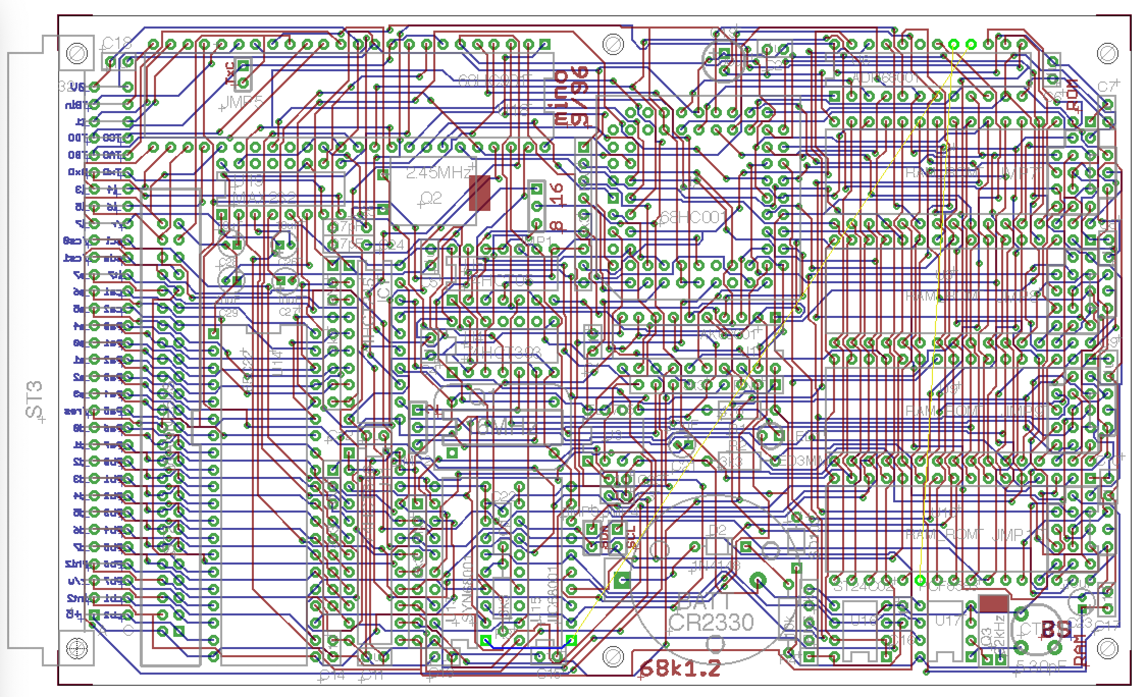

Aus der Kiste könnte ich zwei Boards "anbieten". Einmal eine
Prozessorkarte rein digital mit 68K, RAM, ROM und I/O von 9/96. Das war
wohl die letzte Karte, die ich mit AR probiert hatte. Und andermal mit
ATmega32 digital plus ADC-Eingänge plus Relaismultiplexer.
Würde Dir die Eagle .brd-Datei mit Signalleitungen reichen?
> mitmachen.
Ich würde allerdings was bevorzugen, was auch genügend Packungsdichte
erfordert. Also keine 40poligen DILs – die sind vielleicht gut für
Lochraster, aber nichts, womit ich einen Autorouter belästigen würde.
Falk B. schrieb:
> Hast du denn ein paar alte Platten, wo du den BAE Autorouter benutzt
> hast?
Ja, ich guck mal.

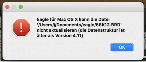

Ich könnte prinzipiell probieren, die ins BAE einzulesen, aber ich habe
kein Gefühl dafür, wie gut der Importierer da ist. Enthält die .brd denn
die Netzliste? Die braucht man ja unbedingt.

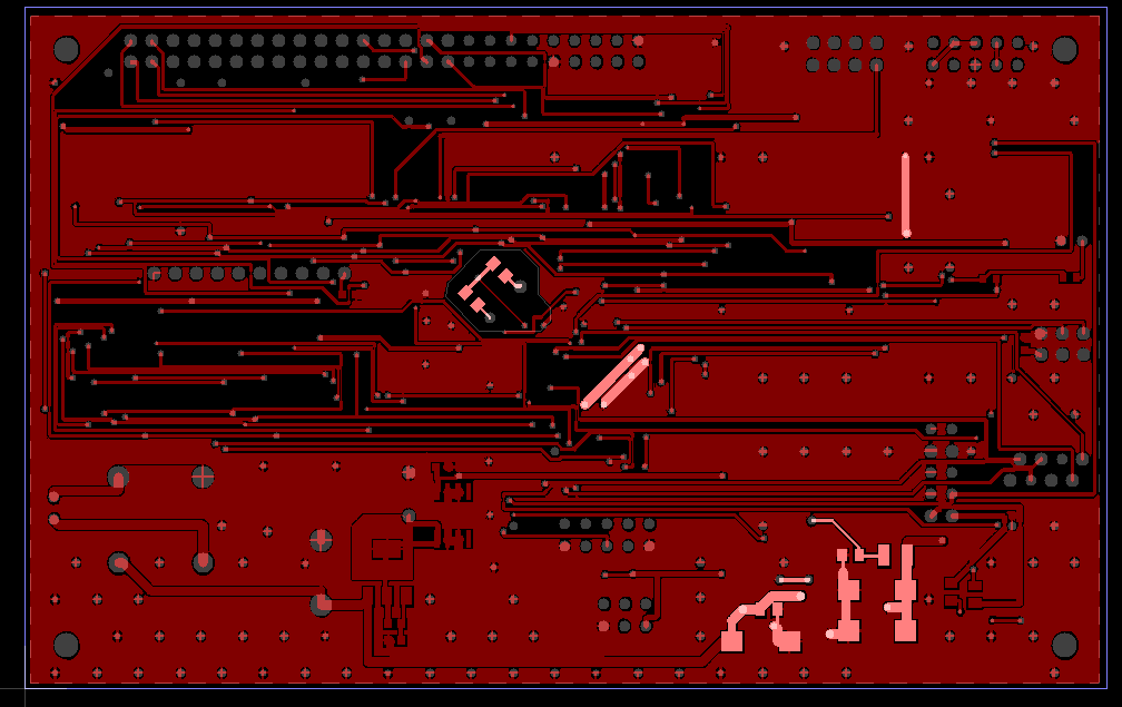

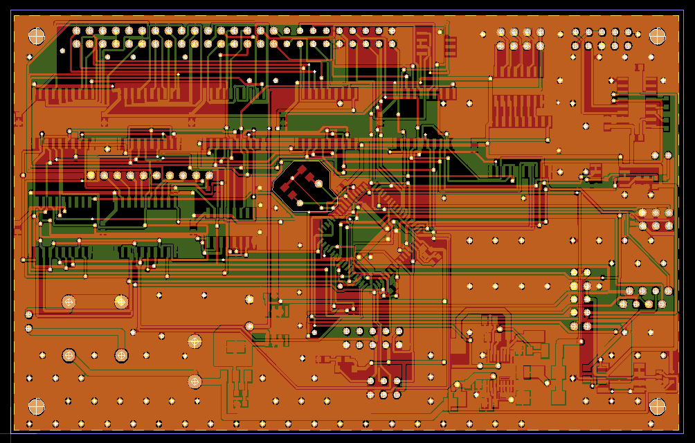

> hast?
Ein Controller für den PTS250-Signalgenerator. Das Gerät ist nie richtig
fertig geworden, aber die Hardware funktioniert.
Ich habe mal die Gerberdaten hingelegt und drei Screenshots des Layouts.
Die hervorgehobenen Bahnen sind die fixierten, also vorab verdrahteten.
Den Rest hat der Autorouter gemacht, wobei ich das dann ganz sicher noch
bisschen "verhübscht" habe.
Die Packungsdichte ist jetzt nicht so, dass man die nicht auch mit der
Hand hinbekommen hätte. Die Platinengröße ist mehr oder minder ans
Gehäuse angepasst, in das das mal rein sollte.
von m.n. (Gast)
Damals waren die Standards der Fertiger noch so, daß Leiterbahnen und
Vias nicht zu klein sein durften. Sofern man diese Minimalmaße nimmt,
hat der AR die gleiche Arbeit, als wenn man ein verkleinertes, heutiges
Design mit Bauteilen im 1,27 oder 0,65 mm Raster macht.
Jörg W. schrieb:
> Enthält die .brd denn die Netzliste?
Gute Frage, die ich garnicht auf die Schnelle beantworten kann. Wenn ich
"ripup" von allen Signalen mache, sehe ich die Luftverbindungen. Da war
es nie notwendig, irgendetwas zu exportieren.
Vielleicht weiß jemand, wie das konkret zu machen wäre. Irgendeine .ULP
sollte das wohl machen.
Sieht nicht schlecht aus, wobei die Massefläche(n) bei den grünen
Leiterbahnen sehr zerstückelt erscheint.
Egal.
Naja, die Polygone sind natürlich am Ende gemacht worden. Da, wo sie
zerstückelt sind, habe ich drauf geachtet, dass es ausreichend
Via-Brücken zwischen oben und unten gibt. Das ist beispielsweise auch
ein Grund gewesen, auto-geroutete Leiterbahnen dann nochmal anzufassen,
um auf diese Weise die Füllflächen größer zusammenhängend zu bekommen.
Hmmm, naja. Die zerschnibbelten Masseflächen würden mir am meisten
missfallen. Aber am Ende ist die Funktion/EMV entscheidend, nicht die
optische Schönheit.
Sieht halt nach dem typischen H/V Muster der damaligen Autorouter aus,
alles schön eckig, 80er Jahre Stil ;-)

Wenn ich deine Board-Datei in Eagle 7.7 lade, sehe ich leider gar nichts
– obwohl sie ohne irgendeine Beanstandung akzeptiert wird.
Hatte nochmal versucht, ob's auf dem Mac besser geht, aber die
MacOS-Packages von der Autodesk-Webseite werden von MacOS allesamt
abgelehnt, weil sie "von einem nicht verifizierten Entwickler stammen".
Wenn du mir eine Mail schickst, habe ich noch 'ne Idee, aber da du hier
anonym postest, kann ich dir keine Nachricht senden.
> Das kann man vorübergehend abschalten
Danke für den Hinweis, hab's dann gefunden.
Dort gibt es nun zumindest eine Fehlermeldung …

von m.n. (Gast)
Die .brd-Datei stammt von Eagle 3.5 läßt sich mit 4.09, 7.7.0 und 9
öffnen und bearbeiten. Anbei die mit 7.7.0 eingelesene und
abgespeicherte Version.
Dann habe ich noch den AR von V9 angeworfen. Freies Raster, min. width
10 mil und drill der Vias auf 16 mil (ursprünglich hatte ich 24 mil).
Dabei hatte ich VCC und GND garnicht vorab verlegt oder auf dickere
Leiterbahn vorgegeben.
Ergebnis nach Optimize12: 99,5% und 419 Vias.
Das ist ja wie vor 25 Jahren und sowas von unbrauchbar :-(
Jörg, wenn Du einen einfachen Weg finden solltest, probiere es mit BAE
aus. Ansonsten lass gut sein, das macht nur Arbeit und bringt nichts.
Aus irgendeinem Grund scheinen sich die verschiedenen 7.7.0 Versionen da
unterschiedlich zu verhalten. Linux: ohne Kommentar "gelesen", aber
völlig leer. MacOS: obige Fehlermeldung.
Mir erst ein Windows zu suchen, war ich zu faul. ;-)
Gut, probiere ich heute Abend nochmal.
Ich hatte dann in alten Mails die besagten ULPs gefunden, mit denen man
aus Eagle heraus eine BAE-ASCII-Datei exportieren kann. Mal sehen, was
die dann tut. Wenn es überhaupt geht, dann vermute ich, dass der
Autorouter nicht alle seine Stärken damit ausspielen kann, weil die Pin-
und Gate-Swap-Informationen fehlen – normalerweise optimiert der
BAE-Autorouter sowas noch.
von Nikolaus S. (Firma: Golden Delicious Computers) (hns)
Ich kann die hier angehängte Datei ohne Probleme mit EAGLE Version 7.7.0
für Mac OS X (64 Bit) lesen. Die im ZIP-Archiv geht auch nicht.
Der AR meckert aber erst mal über 2 innere Layer die nicht aktiviert
sind:
   Layer 2 (Route2), 3 (Route3) verwendet, aber nicht aktiviert!
   Darin befindliche Objekte könnten mit vom Autorouter erzeugten
Durchkontaktierungen kollidieren.
Und ja, das ist eine 4-Layer-Platine mit ein paar von Hand
vorvertrahteten Signalen (S$).
Aber das habe ich erst mal ignoriert und nach RIPUP; einfach den AR
gestartet. "Low effort", automatisches Raster, nur 2 Layer, alles
Voreinstellungen. Die Variante 3 des AR liefert mir da schon nach ca. 1
Minute 99,7% und 410 VIAs nach Optimize4.
Der Toporouter rechnet länger (habe es nicht gestoppt) und kommt nur auf
98,7% mit 413 VIAs. Das ist er erste Fall wo ich das beobachtet habe
dass er schlechter ist als die anderen.
Aber man muss die Abweichung zu 100% auch in Relation setzen. Wenn man
alles löscht, hat das Design 596 Luftlinien. 99,7% heisst dann dass
genau 2 Leitungen nicht verlegt sind (/CS_65XX und N$92).
Wenn ich ohne AR jede der 596 Leitungen von Hand routen würde und sagen
wir jeweils nur 1 Minute brauche, sind das 10 Stunden Starren auf den
Bildschirm. In dieser Zeit kann ich aber überlegen, wie ich die 2
übrigen Leitungen noch verlegen kann und was verhindert, dass es der AR
schafft... Vielleicht reicht es 5 oder 6 Leitungen rauszunehmen und von
Hand anders zu legen und es entsteht ein Kanal für die fehlenden 2
Leitungen. Und schon hat sich der AR als Hilfsmittel zum Sparen von Zeit
bewährt.
Zum Vergleich bei "High Effort": Der Toporouter schafft jetzt 99,2% aber
der normale findet eine Variante mit nur noch 376 VIAs bei 99,7%.
Als nächstes habe ich mal die Vorzugsrichtungen | und - zu * geändert.
Das hat das Ergebnis überraschenderweise verschlechtert (außer beim
Toporouter).
Und zum Schluß haben ich die Innenlagen zum Routen freigegeben.
Damit haben alle AR innerhalb einer Minute 100% mit nur 38 (!) VIAs.
D.h. man kann ein Layout über Design-Rules (nur 2 von 4 Layern verwenden
ist auch eine) so einschränken, dass es fast nicht mehr lösbar ist. Dann
schafft man es als Mensch von Hand vielleicht mit vielen Stunden und der
AR gerade nicht mehr. Man klopft sich stolz auf die Schulter, dass man
besser ist als die Maschine :) Aber um welchen Preis...
Womit übrigens auch das Argument "mehr Layer kosten nicht mehr die Welt
und macht Handrouten viel angenehmer" erst Recht für den Autorouter gilt
Jetzt würde mich mal im Vergleich interessieren wieviele Stunden das
Originallayout von Hand mit EAGLE 3.5 gebraucht hatte...
Beitrag #7221501 wurde von einem Moderator gelöscht.
von m.n. (Gast)
Gerade selber probiert: ich kann sie öffnen.
> sind:
Und nein, es ist eine 2-lagige. Auf den Layern 2 und 3 sind
default-Lötbrücken für JMP und MAX232. Das wußte ich nach der langen
Zeit garnicht mehr, hatte es aber dem Fertiger mitgeteilt und
entsprechend bekommen.
Vielleicht schafft der AR 100%, wenn man die Bauteile sortiert nach
Nummern von links nach rechts anordnet. So schwer kann das doch nicht
sein.
Zeig mal das AR Ergebnis mit den beiden fehlenden Leitungen. Das läßt
sich  bestimmt als Kunst verkaufen.
Das hatte ich an einem Freitag in der Mittagspause gemacht.
Wie schon geschrieben: hier scheint Eagle mit sich selbst inkonsistent
zu sein. Was die Mac-Version 7.7.0 macht, ist offenbar was anderes als
andere Versionen.
Ich konnte das umgewandelte Board zwar in BAE einlesen, aber die
Netzlisteninformation wurde von diesem ULP leider nicht mit konvertiert.
Da die Konvertierung außerdem noch eigene Bibliotheksteile kreiert mit
eigenen Pad-Namen, dürfte es jetzt auch einiges an Arbeit sein, deine
Netzliste darauf zu mappen. Das lohnt sich dann doch nicht, wenngleich
ich dem Router gern mal bei der Arbeit zugesehen hätte. ;-)

zufrieden.
Das geht nach meiner Erfahrung mit AR schneller, als den AR links liegen
zu lassen und gleich alles von Hand zu entflechten. Mehr enthält meine
Aussage nicht.
> Sicherlich ein gutes Ergebnis, was
> allerdings nur bei Geisteswissenschaftlern überzeugen kann. Die 0,3 %
> kann man dort ja wegdiskutieren.
Sprich: auch zusätzliche Arbeit (= Reden) reinstecken. Dann schon lieber
die 2 Leitungen nachverlegen, das geht schneller.
> Bei meinem DRC werden drei Fehler gemeldet, wo ein Via ein Bauteilepin
> überlagert.
Ausserdem laufen GND und VCC zu nah am rechten Platinenrand vorbei
(Clearance zu Dimension). Vielleicht ist die Clearance aber auch nur
falsch eingestellt. Ist aber ein weiterer Freiheitsgrad des Hand-Layouts
den der AR nicht nutzen kann.
Übrigens wird GND zwischen C24 und C25 durchgeführt und dort schmäler
als sonst gemacht. Das läßt sich bei EAGLE nicht in den Netzklassen
abbilden, also wird es der AR auch nie so machen können.
> Der min. Abstand >= 6 mil war egal, da er wesentlich nur die
> Beschriftung diesen ausnutzte. Der Fertiger hat besser gefertigt als
> letztlich zu bezahlen war und ein E-Test war sinnvollerweise mit dabei.
Alles richtig - aber der AR weiss nichts von "war egal" oder "Fertiger
hat besser gefertigt". Er ist da nun mal dumm und hält sich stur an die
ihm vorgegebenen Grenzen. Daher kann er in so einem Fall kein
100%-Ergebnis liefern. Das ist aber nicht dem AR anzulasten. Jedes
Werkzeug versagt wenn ich seine Grenzen überschreite.
> Meinetwegen kannst Du heute 10 Lagen nehmen und mit 4 mil routen. Aber
> bei heutiger, schneller Logik kann das alles voll in die Tonne gehen.
Wieso? Schnelle Signale und wichtige Power-Verbindungen routet man von
Hand vor und läßt den AR an die vielen langsamen Signale ran. Und
überlegt sich vorher eine Plazierung die es nicht nötig macht Signale
quer übers Board zu ziehen.
> Und dann sieht man vor lauter Bäumen den Wald nicht mehr.
Wieso? Man sieht doch das Ergebnis und kann es bewerten. Wenn es einem
nicht gefällt, kann man es von Hand optimieren. Und wenn der DRC richtig
eingestellt ist, dann hat man passende Clearance und Leiterbahnbreiten,
selbst für impedanzangepasste Signale (z.B. USB).
> Mein Fazit: den Autorouter lass ich in der Flasche!
Gerne.
Ich berichte ja nur, dass er bei mir viel besser läuft als sein Ruf ist
und ich keinen Sinn darin sehe ihn nicht zu verwenden.
Und dass er bei der Beispieldatei in 1 Minute bei 99,7% angekommen ist.
> Noch etwas: Schaltungsentwicklung ist ja nicht nur, ein paar
> Leiterbahnen auf eine Platine zu bekommen. Das Hirnschmalz steckt in der
> Auswahl geeigneter, verfügbarer Bauteile, deren Platzierung und
> interaktiven Änderungen inkl. Programmentwicklung. Dazu gehört es auch,
> mal Leiterbahnen aufzutrennen und anders zu beschalten.
> Auf eine AR-Taste zu klicken, hat nichts mit der eigenlichen Arbeit zu
> tun. Die Stunden an Layout-Arbeit sind es im Endergebnis wert und machen
> nur einen Bruchteil der gesamten Arbeitszeit aus.
Das war nicht das Thema. Wir haben bisher über die Qualität des AR
gesprochen. Was er kann und was er nicht kann.
Aber Stunden an Layout-Arbeit verwende ich lieber für die von Dir
genannten Punkte, also Bauteileauswahl, Plazierung, Änderungen, ... Und
Vor-Routing kritischer Signale.
Ausserdem hat - glaube ich - niemand behauptet, dass der AR erlaubt, das
Denken abzuschalten :) Vielmehr sollten wir ihn als nützliches Werkzeug
einsetzen - und seine Grenzen kennen, von denen ich einige auch genannt
habe.
Andererseits den AR pauschal abzulehnen, weil es auch ohne geht oder
eine ältere Version unbestritten schlecht war und Leitungen rund um das
ganze Board gezogen hat, ist m.E. etwas blind durch die Welt laufen...
Mein Fazit (bezogen auf EAGLE 7.7):
Wir sollten die Stärken des AR schätzen und nutzen. Dann ist er eine
große Hilfe.

m.n. schrieb:
> Insofern hätte mich das Ergebnis von BAE schon interessiert.
Wir arbeiten dran™ ;-)
Nachdem der Thread ja doch noch weiterging, habe ich mich hingesetzt und
einen Konverter geschrieben, der deine Netzliste nach BAE überführt.
Hätte man vermutlich auch gleich in das ULP einbauen können, aber da
habe ich keine Ahnung von. So habe ich meine Perlkenntnisse mal bisschen
aufgefrischt (reguläre Ausdrücke machen in Perl einfach viel mehr Spaß
als in Python).
Ein erster "Schuss ins Blaue" brachte zumindest ein komplett geroutetes
Board. Allerdings waren da alle Bahnen 250 µm, also auch GND/VCC, was
ich zumindest selbst nicht so fertigen würde. Danach habe ich dann mal
die Strategie versucht, die ich selbst machen würde: GND auf 1.0 mm
festgesetzt, VCC auf 0.5 mm, und diese beiden Netze manuell geroutet.
Damit blieben aber ein bis zwei Verbindungen am Ende nicht routbar.
Aktuell lasse ich den Router nochmal laufen mit GND und VCC 0.5 mm
breit, aber die beiden Netze mit höherer Priorität in der Annahme, dass
dadurch diese beiden Netze auf kürzestmöglichem Weg bevorzugt werden. Er
hat 594 von 596 Routes geschafft …
OK, mit 0,5 mm für sowohl GND als auch VCC hat er es geschafft.
Ich denke, damit wäre es mit etwas Arbeit auch mit manuell verlegten
GND/VCC gegangen.
Beim Zuschauen fiel auf, dass er an einer Leiterbahn von rechts oben
nach rechts unten sehr lange "geknaubelt" hat. Wenn es mein Projekt
gewesen wäre, hätte ich wohl versucht, in dem Bereich noch einen
Millimeter mehr Platz zu schaufeln.
Habe zum besseren Reinzoomen mal die CAM-Daten angehängt.
Die Platine ist natürlich gut gefüllt. Alle Achtung für die Länge der
Mittagspause, in der du das mal gemacht hast. :-))
von m.n. (Gast)
Oh, da warst Du ja doch noch fleißig! Das Ergebnis scheint mir mit dem
Resultat von Eagle vergleichbar.
Auf die Schnelle für einen Funktionsaufbau wäre heute die Option, ein
4-lagiges Layout zu nehmen, mit GND und VCC auf den Innenlagen. Die
Abblockkondensatoren sind dann unkritisch und HF-mäßig würden längere
Leitungen nicht so ins Gewicht fallen.
DIL-Sockel sind insofern einfacher, da sie eine Menge Vias ersetzen
können und man bequem durch die Pins kommt. Bei SMD und höherer
Bauteiledichte nehmen Vias viel Platz in Anspruch und bei 0,65 bzw 0,5
mm Pinabstand womöglich noch im TQFP wird es deutlich enger.
Dann habe ich meine aktuellen Layouts mit SMD-Bestückung noch einmal
durch den AR von Eagle V9 geschickt. Die obligatorische GND-Fläche auf
der Lötseite wurde "gemein" zerstückelt, sodaß diverse GND-Anschlüsse
fehlen. Die Führung der Leiterbahnen waren teilweise sehr umständlich
und nicht vollständig - vom optischen Ergebnis ganz zu schweigen.
Gesunde Ernährung ist doch sehr wichtig, darum bleibe ich weiterhin bei
ausgedehnten Mittagspausen ;-)

Ich hatte es schon mal geschrieben: den GND-Fill muss man vor einem Lauf
des AR "zur Seite schieben", also auf ausserhalb der Dimension. Danach
zurück. Wenn man dann 100% erreicht hat, kann nichts zerstückelt sein.
Ja, das ist ein echt blöder Bug (CadSoft hatte mir mal geschrieben dass
es ein Feature wäre, aber wofür?). Es gibt jedoch obigen Workaround, der
anscheinend viel zu unbekannt ist. Ohne den wird man natürlich nicht
glücklich.
PS: habe Eagle schnell nochmal laufen lassen und als Einziges die
Clearance Copper/Dimension von 40mil auf 8 mil reduziert (wie es im
Handlayout anscheinend gemacht wurde).
Und siehe da: 100%.
Ich vermute mal dass BAE die Design-Rules nur bedingt übernommen hat und
deshalb auf Anhieb auf 100% kommen kann?
Er schrieb oben was von 250 µm Bahnbreite / Abstand. Das habe ich dem
Autorouter so vorgegeben.
Nur die Versorgungsnetze habe ich dann mit 0,5 mm laufen lassen. Ich
habe mich doch nochmal kurz hingesetzt, die Versorgung manuell "schön"
(also vor allem möglichst kurz) anzulegen und lass den Autorouter
nochmal die Datenleitungen schieben. 590 von 596 Verbindungen hat er
schon geschafft.
Hier nochmal mit manuell gerouteten Versorgungsnetzen. Ich habe GND und
VCC mal eingefärbt, damit man das besser erkennen kann.
Noch ein bisschen Statistik:
Parameter        BAE              m.n.
Anzahl Vias      429              358
Länge GND        930 mm           966 mm
Länge VCC        860 mm           843 mm
Länge Rest     13660 mm         13106 mm
Allerdings hat das Original einige DRC violations: erstens sind die
Abstände der Kupfertexte im Steckverbinder alle zu klein (180 µm), aber
das habe ich mal ignoriert. Auch ansonsten gibt es aber einige Abstände
von 230 µm. Offenbar hat das dein Fertiger damals nicht ganz so genau
genommen. ;-) Desweiteren musste ich die Forderung, dass GND und VCC
mindestens 0,5 mm breit sein sollen, entfernen, ansonsten hat BAE mir
beim Bahnlängenbericht gesagt, dass diese verletzt worden ist. Meine
sind dagegen alle 0,5 mm breit.
von Mucky F. (Gast)
Sieht sehr gut aus, danke für den Beitrag. So rein technisch fände ich
es sinnvoll die Versorgung links vom VG Stecker vertikal zu routen. Die
Ströme teilen sich dann besser auf.
Leider meckert mein Eagle 9 Standard wg. der Lizenz und startet den
Autorouter nicht. Fläche würde m.E. passen, kann aber nicht in den
160x100 Bereich verschieben.
Mucky F. schrieb:
> So rein technisch fände ich es sinnvoll die Versorgung links vom VG
Ja, das hätte noch gut mit hin gepasst, je eine Bahn oben und unten.
Hatte mir ja auch Mühe gegeben, in der Mitte bereits eine gewisse
Vernetzung (statt nur linear) zu erzielen. Im Prinzip die Strategie, die
ich auch selbst für sowas fahren würde – außer dass ich heute am Ende
GND-Füllflächen um alles herum pflastere und diese mit ausreichend Vias
oben und unten verbinde. Aber ich habe keine Ahnung, ob das vor 25
Jahren möglicherweise teurer geworden wäre, außerdem ist natürlich bei
den (aus heutiger Sicht) groben Strukturen hier sowieso kaum Platz für
GND-Flächen übrig, erst recht nicht für vermaschte.
Gegenüber meinem ersten Schuss habe ich noch zwei Iterationen gebraucht:
man merkt dann recht schnell, an welchen Stellen der Autorouter "ins
Schwitzen kommt", und oft ist das nur eine Bahn, die nicht mehr passt.
Daraufhin die (fixierten, also vom Router nicht anzufassenden)
GND/VCC-Bahnen nochmal ein bisschen verschoben, danach lief er dann
recht schnell durch.
Wenn ich es mir jetzt nochmal ansehe: VCC hätte man in der Mitte und
links unten auch noch zweimal mehr anbinden können, da ist genug Platz
übrig.
Mucky F. schrieb:
> Fläche würde m.E. passen, kann aber nicht in den 160x100 Bereich
> verschieben.
Das war übrigens eine der Sachen, die mich damals an Eagle total
angepiept haben: beim Anlegen des Boards liegen alle Bauteile außerhalb
der zugelassenen 100 x 80. Hat man aber eins bereits in die zulässige
Fläche platziert und möchte es danach nochmal "parken", dann geht das
nicht mehr.
Bei BAE habe ich zwar auch 'ne Größenbeschränkung (ist ja nur die
Hobby-Lizenz), aber da kann ich mir aussuchen, welche und wie viele
Bauteile ich auf einmal zum Platzieren bekommen will.
Weiß nicht, ob das inzwischen bei Eagle besser geworden ist.

von m.n. (Gast)
In der Mitte unten ist eine Batterie CR2330 und links daneben ein
GAL16V8. Da wird besonders deutlich, daß der Abblockkondensator C15
(ganz unten am Rand) wirkungslos ist. Somit ist auch die Gesamtlänge der
Leitungen nicht so aussagefähig, da auch betrachtet werden muß, welche
Signalleitungen lang sind und kurz sein sollten. Aber bitte nicht noch
mehr Arbeit in diese alte Schaltung investieren!
Das war übrigens die letzte 2-lagige Version der Schaltung. Danach ging
es mit separaten GND- und VCC-Lagen weiter und die Anzahl der Vias auf
264 zurück.
Naja, so tief hatte ich in deiner Schaltung (die ich nicht habe ;-) nun
nicht drin gesteckt. Wollte ja nur zeigen, dass man den Autorouter
durchaus sinnvoll mit einer manuell gerouteten Versorgung verbinden kann
– und vor allem, dass er seine Aufgabe vollständig löst und nicht noch 3
% übrig lässt (was ihn völlig wertlos machen würde, denn die 3 % bekäme
man zwischen sein fertiges Layout eh nicht mehr rein gefädelt).
Im Bereich der CR2330 wäre genügend Platz gewesen, da noch mehr manuell
zu routen, daran hätte es nicht gelegen.
Insgesamt passte mein Arbeitsaufwand dafür halt wirklich noch fast in
eine normale Mittagspause. ;-) (Jetzt mal von der Eagle->BAE
Konvertierung abgesehen, aber die hätte man ja nicht bei einem eigenen
Projekt.) Dafür wiederum finde ich die Unterschiede zwischen den
Ergebnissen nicht allzu gravierend. Weiß nicht, wieviel damals die Vias
gekostet haben, ggf. hätte man an der Stelle noch weiter optimieren
lassen können.
m.n. schrieb:
> da auch betrachtet werden muß, welche Signalleitungen lang sind und kurz
> sein sollten
Btw., ein Längenlimit kann ich dem Autorouter meiner Erinnerung nach
auch mitgeben für einzelne Netze. Habe ich nur nicht probiert.
