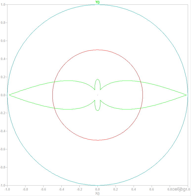

Wie so viele, habe auch ich in der Wohnung und ausserhalb, im bebauten
Gebiet mit massiven breitbandigen Störungen im KW Bereich zu kämpfen.
Welche Möglichkeiten gibt es, eine extrem richtscharfe Antennenanlage zu
bauen, die mit wenigen (3-4 Stk) Antennen auskommt? Wie kann man die
Signale selektieren, die in bestimmten zeitlichen Abständen auf den
Antennen auftreffen, passend zur gewünschten Empfangsrichtung.
Stichworte: DSP, Beamforming, Time of Arrival.

In einer Sim habe ich (8+1) Dipole Phasen verschoben angesteuert. Das
funktioniert auch prächtig, aber auch nicht wirklich schmal. Die 3dB
Punkte liegen ca 60° auseinander. Wenn man vergleicht, wie präzise ein
(4+1) Adcock Array mit Watson-Watt Auswertung funktioniert, dann ist das
schon ärgerlich.
Messen und Empfang sind erst mal ganz unterschiedliche Aufgaben.
Vielleicht kann man aber über die DSP die Messresultate in die
Empfangsauswertung einfliessen lassen, so dass der Empfang eine
vergleichbare Richtwirkung erhält.

"Extreme Richtschärfe" in der HAUPTSTRAHLRICHTUNG ist gleichbedeutend
mit einem sehr hohen Antennengewinn. Wenn du das mit nur 3-4 kleinen
Antennen realisieren kannst wirst du reich und berühmt ;-)
Einfacher dürfte es sein eine NULLSTELLE zu realisieren, die eine
Richtung ausblendet.

Man kann leicht ausrechnen, welche MAXIMALE Richtwirkung theoretisch mit
4 Antennen möglich ist wenn man alle Signale IDEAL kombiniert. Diesen
best case hatten wir kommentiert, was willst du an zusätzlichem
Signalgewinn herbeizaubern?

Schon bei 2 Vertikal-Antennen beliebig geringen Abstands in
Differenzschaltung wird aus dem Kreis eine 8.
Ist doch wohl bedeutend mehr als nur Spielerei.
Gast #7219759
Dann nehmen wir mal den sehr geringen Abstand: Die beiden Antennen haben
in der Ebene rundum nahezu identische Feldstärke, du würdest also in der
Querrichtung ALLES auslöschen und in den anderen Richtungen FAST ALLES.
Gast #7219907
Simulant schrieb:
Ja und? Das ist genau die besagte 8.
Der Abstand beeinflusst nur die Intensität, nicht das Richtdiagramm.
Der Abstand bestimmt die Form des Richtdiagramms. Beispielsweise bei 2
// vertikalen Dipolen: Nur in einem schmalen bereich hat man das
achtförmige Strahlungsdiagramm bei gegenphasiger Speisung. Nur in einem
schmalen Bereich hat man sowohl bei gegenphasiger Speisung, als auch bei
gleichphasiger Speisung das achtförmige Diagramm. Wenn der Abstand
vergrössert wird, spaltet sich das Strahlungsdiagramm auf und es
entstehen immer mehr Nebenkeulen, die meist gleich gross sind, wie die
Hauptkeule.
