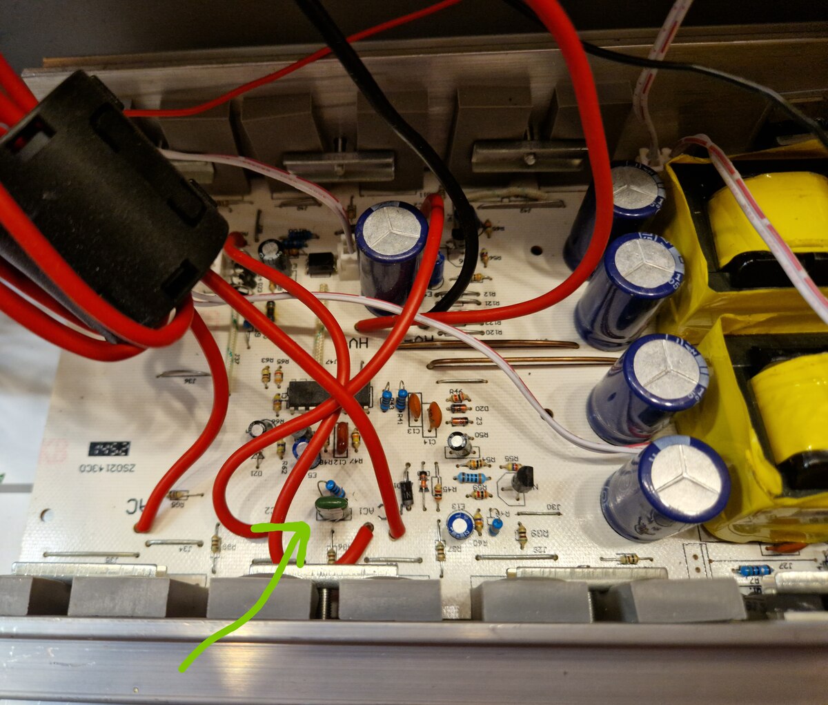

Hi zusammen, Sitze grade an einem neuen Projekt. Diesmal ist es kein SNT, sondern es geht in die andere Richtung. HI-3000 Power Inverter Fehlerbeschreibung "Wenn ich es anschalte, knackt es. Steckdosen trotzdem tot" Also mal aufgemacht und den Soundgenerator relativ schnell entdeckt. Der grüne Kollege auf dem Bild schlägt immer heftiger durch und neben dem Geknacke gibt es auch eine Light(ning)-Show. Nach ein bissi gegoogle bin ich auf "Radialkabel Polyesterfoliendeckel Kondensatoren Grün" gestoßen. Das sieht dem schon sehr ähnlich. Auf meinem ist natürlich nix mehr lesbar. Sitzt ziemlich am Ende der AC-Seite Jetzt ist halt mal wieder die Frage, ob es mit dem Tausch dieses Bauteils getan ist oder ob da was Gröberes vorne dran steht. Ich hab den Wechselrichter geschenkt bekommen und brauche ihn nicht. Aber auf Basteln und "skills" erweitern hab ich schon Bock. Was mich interessieren würde wäre zum Einen wie man sich in so einem Wechselrichter verhält (safety first...) und Fehlersuche. Was ich so gelesen habe ist, daß man die DC und AC Seite getrennt prüfen kann/soll. Gibt´s da was zu beachten? Der Rest da drin sieht gut aus. Also keine defekten Mosfets oder augenscheinlich Offensichtliches. Also Danke schonmal! Gruß, Flo

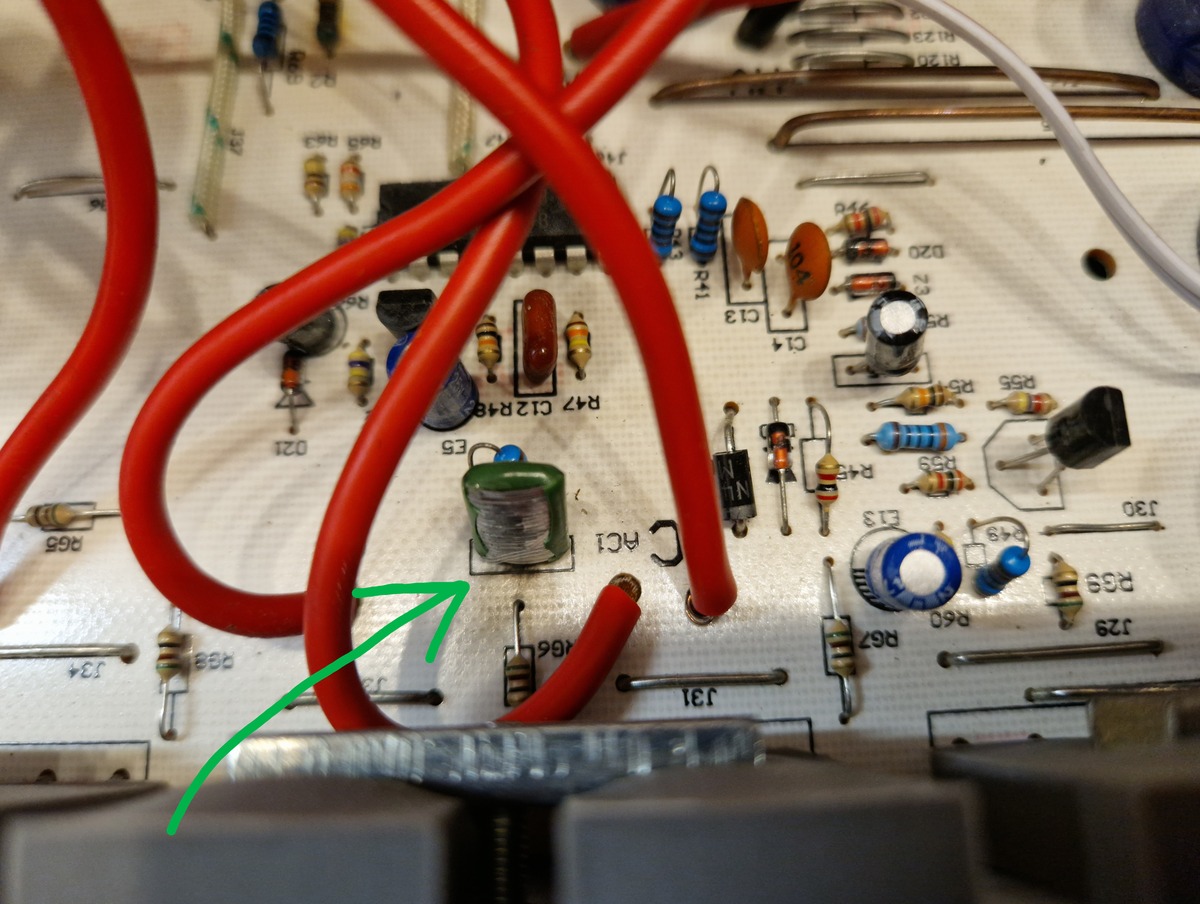

Falls Du es nicht schon gemacht hast, such mal nach einem Bauteil mit AC2 als Bezeichnung auf Deiner Platine. Eventuell kannst Du da ja Bauteilwerte ablesen. Rein vom Aussehen würde ich auf einen Kondensator tippen. Irritieren tut mich nur die Beschriftung auf dem PCB mit AC1. Aber ich bin mir ziemlich sicher, dass es sich um einen Folien-Kondensator handelt. LG Markus Nachtrag: Oder es ist der rote Draht gemeint und die Bauteilbezeichnung ist aus der von Dir fotografierten Perspektive nicht sichtbar.
Keramik Kondensatoren sind mit C1 bezeichnet, Elektrolyt Kondensatoren mit E1. Also kreative Namenswahl. AC1 dann vielleicht Alu Folien capacitor?

Markus W. schrieb: > Irritieren tut mich nur die Beschriftung auf dem PCB mit AC1. AC1 ist die eine rote Strippe.

Hi, sorry für die späte Antwort, grad kaum Zeit für die heimische Werkstatt... Hab das Teil noch etwas weiter zerlegt und begutachtet. Also es sieht mal nix anderes verdächtig aus. Auf dem IC findet sich die Beschriftung AE47AB KA7500B Auf der noch vorhandenen grünen Beschichtung des gesuchten Bauteils kann ich noch 26 103 erkennen. Grußs, Flo
Markus W. schrieb: > Falls Du es nicht schon gemacht hast, such mal nach einem Bauteil mit > AC2 als Bezeichnung auf Deiner Platine. > Eventuell kannst Du da ja Bauteilwerte ablesen. > Rein vom Aussehen würde ich auf einen Kondensator tippen. > Irritieren tut mich nur die Beschriftung auf dem PCB mit AC1. > > Aber ich bin mir ziemlich sicher, dass es sich um einen > Folien-Kondensator > handelt. > > LG > Markus > > Nachtrag: > > Oder es ist der rote Draht gemeint und die Bauteilbezeichnung > ist aus der von Dir fotografierten Perspektive nicht sichtbar. AC1 und AC2 sind wohl sie roten Kabel. Rund um AC2 gibt es dieses grüne Teil nicht
Auf der Platine findet sich keine Beschriftung des Teils. Ein Widerstand direkt daneben hat ganz brav sein "R"

Florian K. schrieb: > KA7500B Schaltregler, = TL494. > Auf der noch vorhandenen grünen Beschichtung des gesuchten Bauteils kann > ich noch > > 26 > 103 > > erkennen. Und die Maße?

3mm dick 7 breit 10 hoch
sitzt parallel zwischen den Kabeln AC1 und AC2, welche dann zu Phase und N an den Steckdosen werden. Geht direkt von da an die Steckdosen
Die Beschriftung war unter dem KONDENSATOR. Der grüne KONDENSATOR heißt C2 :-)

Florian K. schrieb: > 3mm dick > 7 breit > 10 hoch 10nF/400VDC/PET Ich würde ehr PP einbauen.
H. H. schrieb: > Florian K. schrieb: >> 3mm dick >> 7 breit >> 10 hoch > > 10nF/400VDC/PET > > Ich würde ehr PP einbauen. Alles klar. Danke, suche mal in der Krustelkiste. Also der Inverter "funktioniert" ohne C2. Messe 184V AC an den Steckdosen. normal? War unbelastet. An 12V nimmt sich das Teil 1A.
#7221638
Florian K. schrieb: > Also der Inverter "funktioniert" ohne C2. Dürfte ein Snubber sein, zusammen mit dem Widerstand daneben. Solltest du also schon was einbauen. > Messe 184V AC an den Steckdosen. normal? Da kommt kein Sinus raus, wer weiß was dein Messgerät daraus macht.

Moin, Melde Erfolg. Danke an alle! Gruß, Flo
