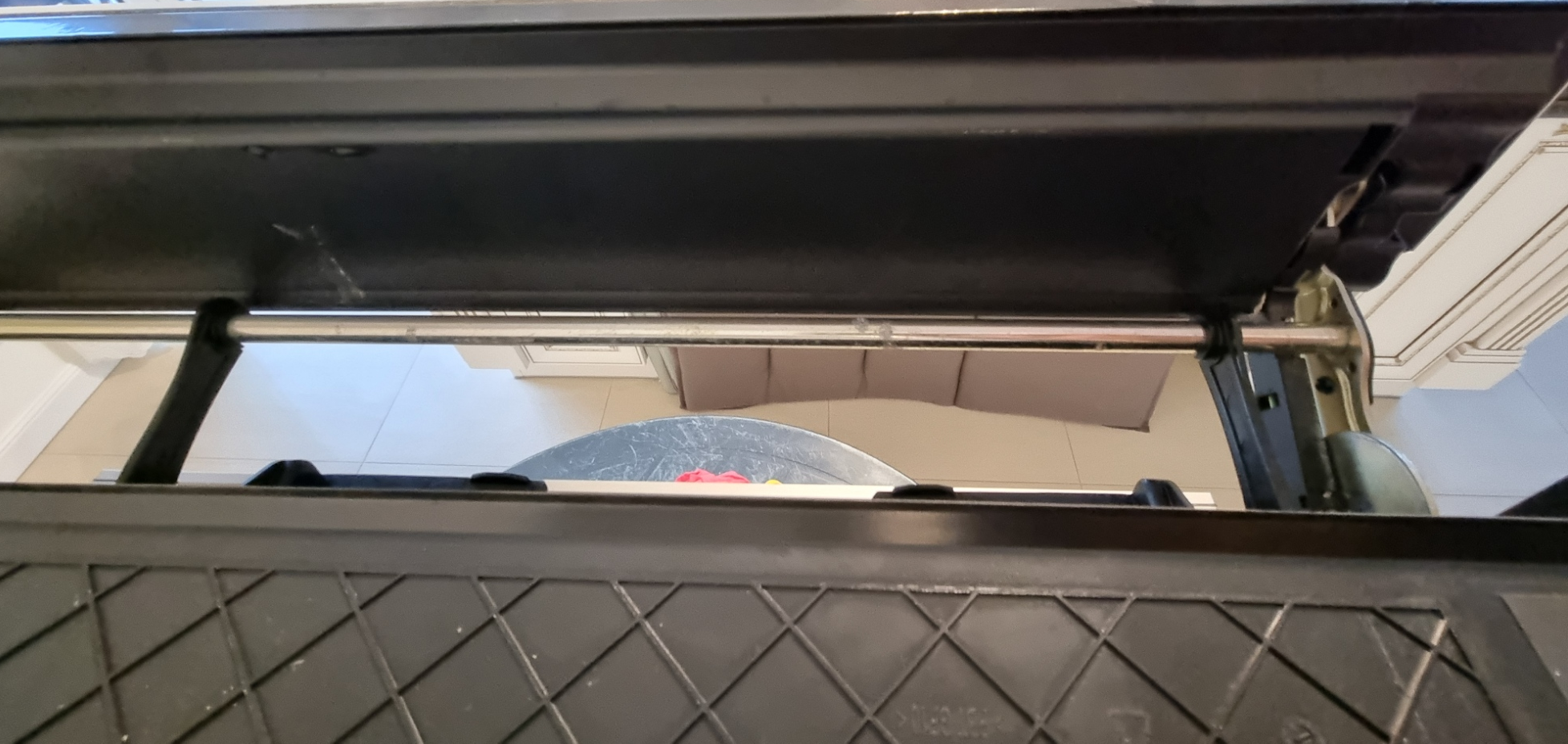

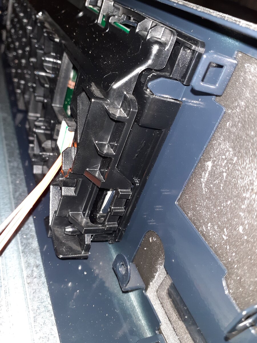

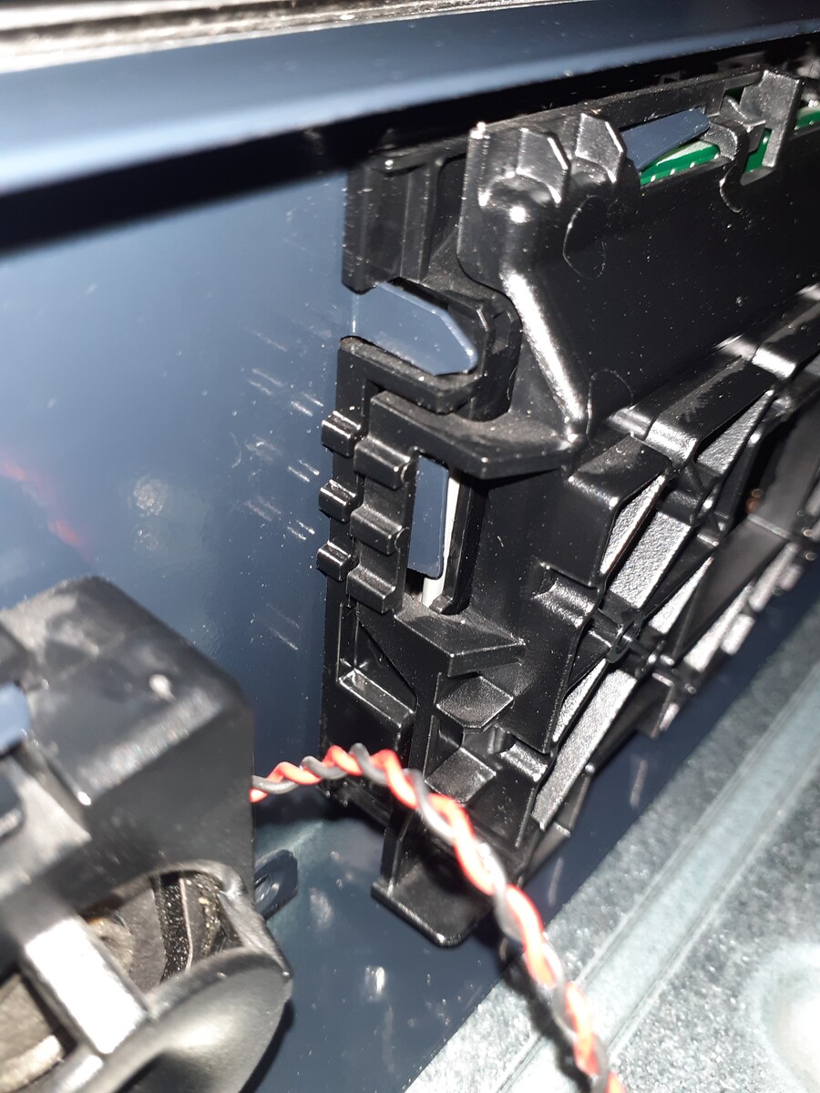

Ich habe mir das jetzt angeschaut und meinen Backofen geöffnet. Wie zu erwarten war, bringt es nichts einfach die obere Abdeckung abzunehmen. Wahrscheinlich hätte ich den nicht mal ausbauen müssen. Aber nun kurzum, wie bekomme ich das Panel nun geöffnet?
Ich habs jetzt endlich aufbekommen. War ein bisschen fummelig und ich hatte Angst, dass da was bricht.
Aber so gesehen brauche ich ein neues Display. Hat jemand aktuell noch irgendwo was gefunden? Denn die sind auch bei Aliexpress ziemlich teuer. Also unter 140 € inkl. Porto ist nichts zu finden. Und das ist schon etwas viel, für das Risiko, dass es nachher doch nicht geht.

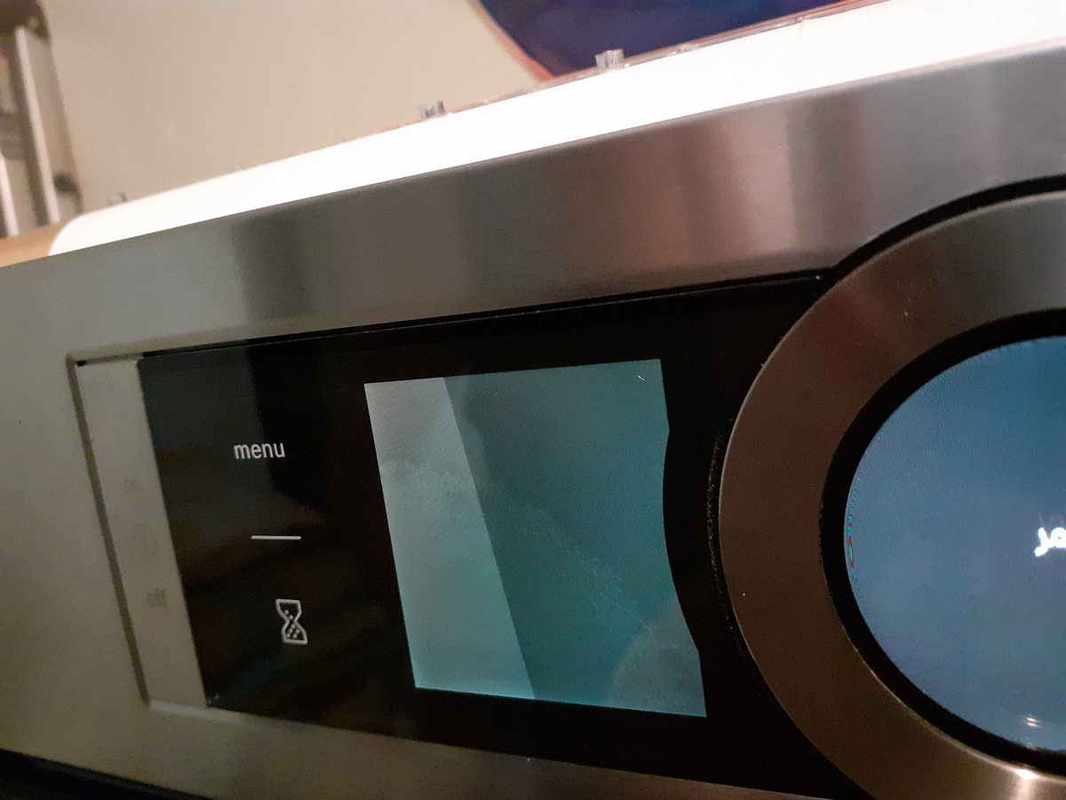

Hallo zusammen. Eine meiner Displays hat leider auch den Geist aufgegeben. Beim Chinesen gibt es welche mit und ohne touch, mein Ofen ist mit touch. Beim Ausbau habe ich folgende Teilenummer entnehmen können TFT2P2221-V6. Wenn ich nach dieser Nummer schaue kommen auch welche ohne touch. Das ist bißchen verwirrend. Habt ihr da Abhilfe?
nachdem ich in diesem häufig doch erfreulich ergiebigem Forum immer mal wieder mitgelesen habe, ist heute der Tag gekommen hier auch mal etwas zu schreiben. 😄
Es geht auch bei mir um einen Bosch Backofen der Serie 8 (genauer: HBG6725S1/01). Bei diesem bleibt seit kurzem das Mitteldisplay (dieses Modell hat nur eines) dunkel. Ich habe die Anzeigeeinheit ausgebaut und festgestellt, dass es sich um ein TFT2P2221-V2 handelt. Dieses habe ich bei Ali für knapp 50 € gefunden. (Bei Bosch scheint es das gar nicht einzeln zu geben...)
Jetzt sind zwar 50 € vergleichsweise überschaubar, trotzdem würde ich diese Summe natürlich nur ungern vergeblich investieren. 😢
Daher meine Frage: Haltet ihr es für wahrscheinlicher, dass die Hintergrundbeleuchtung des Displays defekt ist, oder würdet ihr eher einen Fehler in der Ansteuerung desselben vermuten?
Sollte es diese sein, so sprechen wir dann schon von deutlich über 200 € und darüber hinaus stellen sich dann auch noch Fragen zur Programmierung...
Über mehr oder weniger sachdienliche Hinweise zu dieser Frage würde ich mich sehr freuen.

Das Display selbst funktioniert! Man kann - in der Tat - mit einer Taschenlampe das Angezeigte erkennen. Dies allerdings nur äusserst mühsam in einem ganz bestimmten Winkel. Das ist nichts für die Dauer (und meine Frau...😁)
Ich meinte mit Ansteuerung die der Hintergrundbeleuchtung. Dies wird ja vemutlich eher von der großen Platine drumherum übernommen, zumal die Helligkeit des Displays auch in Stufen einstellbar ist.
Nach meiner Überlegung könnte also entweder die Beleuchtung des Displays selbst defekt sein oder es aber ein Problem mit der Steuerung derselben geben, oder?

Daran hatte ich auch schon gedacht, habe aber keine Ahnung welche der 30 Kontakte auf dem Flachbandkabel für die integrierte Beleuchtung zuständig sind. 🤕
Anbei zwei Bilder des in Auge gefassten Ersatzdisplays. So könnt ihr euch die Gegebenheiten etwas besser vorstellen:
Rechts oben, die 2 Anschlüsse (KA). Kann die Leiterbahnen nicht gut verfolgen, aber L2 sieht geröstet aus.
Pin 29 und 30 des Foliensteckverbinders ist die Beleuchtung. Das geht zu dem 2 poligen Kabel ins Display. Mit einem 100 Om Vorwiderstand und 4V kann man das testen.
Rechts oben, die 2 Anschlüsse (KA). [...]

Das hat (vermutlich) weitergeholfen. War es Spekulation oder Wissen? 😁 K & A bedeutet dann wahrscheinlich Kathode & Anode?

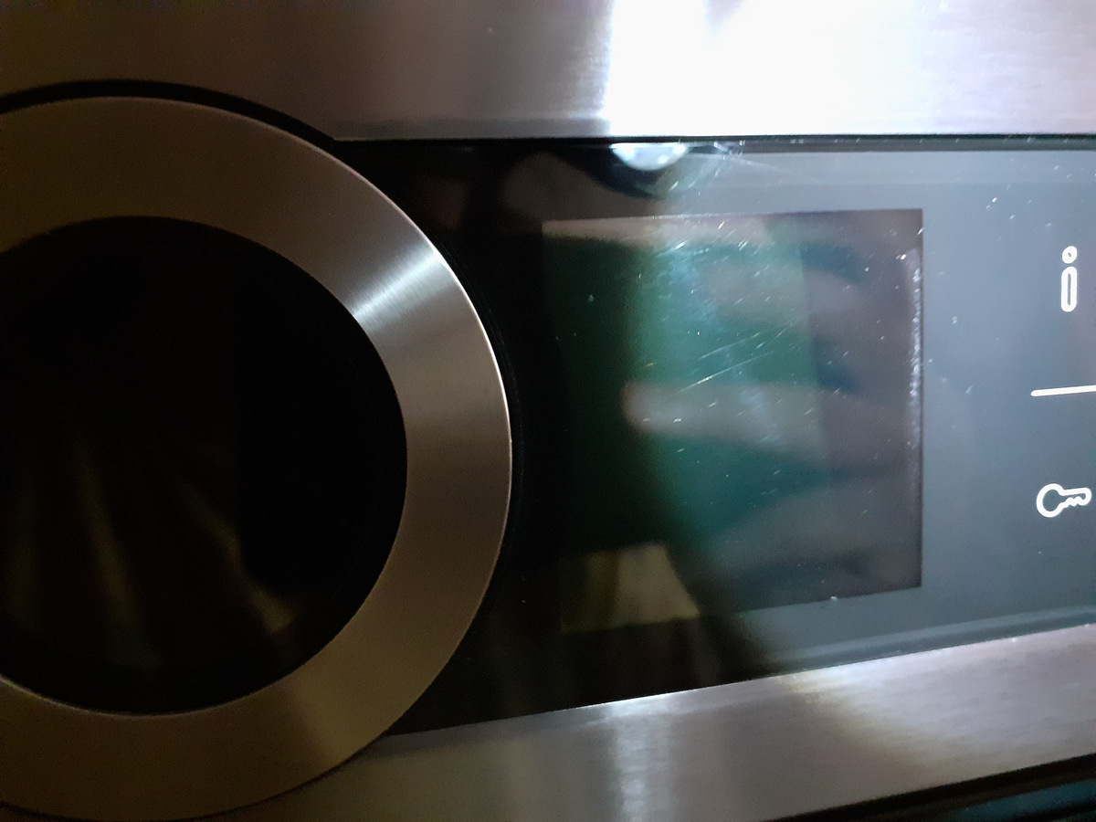

Ich habe das Display daraufhin erneut ausgebaut 🙄 (der Backofen ist ja ansonsten noch brauchbar - zumindest wenn ich in der Nähe bin 😂) und zunächst mal die beiden Kontakte durchgemessen (Ohm: ∞, im Diodenbetrieb ebenfalls keine Anzeige, jeweils in beide Richtungen gemessen)
Anschließend dann 4V mit 100Ω davor drauf gegeben und das Display blieb dunkel. (ebenfalls in beide Richtungen probiert)
Somit kann man dann ja wohl mit der erforderlichen Wahrscheinlichkeit mal ein Neues bestellen?

Im Betrieb haben wir keine Veränderung vorher bemerkt, kein Flimmern/Flackern oder dunkler werden.
Wir hatten allerdings vor ein paar Wochen zwei oder drei Ausfälle des Hausnetzes durch ein defektes Gerät. Da könnte es eventuell einen zeitlichen Zusammenhang geben, aber ganz sicher bin ich auch da nicht. Zumal man ja auch nicht unbedingt jeden Tag auf die Anzeige schaut...

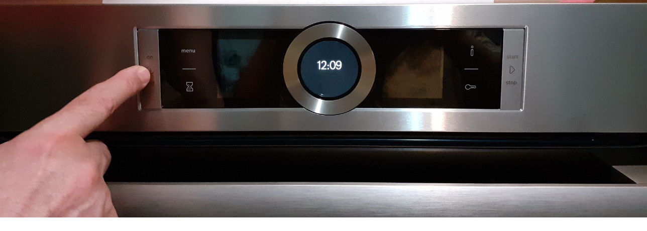

Leute, geilo! Danke! Mein Bosch HBG636ES1/63 funktioniert nun auch wieder. Das war 2019 schon ein Kundenservice Thema und man hatte mir das Display getauscht, der Fehler trat aber weiter auf. Ich habe folgende Erkenntnisse entdeckt, die für alle zusätzlich recht nützlich sein könnten und verpacke die mal in einer neuen Gesamtanleitung:
- Tastentöne im Menü des Ofens einschalten, diese sind wichtig für die nachfolgende akustische Erkennung von Prozesschritten.
- Ofen ausschalten
- Servicemenü öffnen: 3.1. Mit 2 Teelöffeln: Gleichzeitig mit je einem Löffel die Touchtasten "Sanduhr/Timer" und "i (Information)" berühren. Die metallene Oberfläche erhöht die Chance, dass die Tastendrücke erkannt werden bei dem kapazitiven Display und somit beim ersten Versuch ins Servicemenü zu kommen. 3.2. Durch Anlegen der beiden Löffel ertönt erst ein Klick, dann ein zweiter. Die Timerfunktion darf gerne erschienen, einfach ignorieren. Nach dem zweiten Klick zusätzlich die Ein/Aus-Taste betätigen. 3.3. Es ertönt ein dritter Klick, der das Starten des Servicemenüs signalisiert, die beiden Tasten können nun losgelassen werden
- Den Menüeintrag "Touch Calibration" starten. 4.1. Die leuchtenden Felder in der vorgegebenen Reihenfolge berühren, als Instruktion auf dem Display steht "Touch Sensor", und diesen Befehl solange befolgen und erst loslassen, sobald "Release Sensor" erscheint (gleichzeitig /zusätzlich ertönt ein Ton dafür, der euch das signalisiert). Ob man diesen Test mit Fingern oder Löffeln durchführt, ist egal.
- Anschließend kurz warten, es startet nach 2-3 Sekunden automatisch der "Button Test". Hier gilt es einfach nur, alle vorhandenen Bedienfelder einmal zu betätigen, d.h.: alle leuchtenden Tasten + zusätzlich die mechanischen Tasten (bei den meisten BSH Backöfen = Drehrad nach links, Drehrad nach rechts, Ein/Aus Taste, Start/Stop Taste). 5.1. Neue Erkenntnis: Die Reihenfolge im Touchfeld-Test ist egal: Ob erst die physischen Buttons gedrückt und gedreht werden und danach die leuchtenden Touchtasten oder andersherum, es ist irrelevant. Habe das mit dem getrennten Touchfeldtest (s.u.) überprüft. Der schließt unabhängig der Reihenfolge jedes Mal mit Erfolg ab. Leuchtet ja auch ein: Bosch will nur testen, ob alle Buttons funktionieren, die Reihenfolge ist Wurst. 5.2. Dieser nach der Kalibrierung sich automatisch startende Button-Test failed mir jedoch immer mit dem E0539 Fehler. Die vorherige Kalibirierung wird dadurch aber nachweislich nicht ungültig. Der Touchfeld-Test kann im Servicemenü getrennt von der Kalibirierung "nachgeholt" werden, wer es braucht. Dieser ist bei mir entgegen der automatisch gestarteten Instant nach der Kalibrierung erfolgreich. Entweder stelle ich mich bei dem automatisch gestarteten Test doof an oder da ist ein Softwarebug. Am Ende ist das aber egal. 5.3. Nachdem der Button-Test das Ergebnis „passed“ anzeigt, das Servicemenü einfach durch Ausschalten es Ofens verlassen und wie gewohnt verwenden.
- Das Video hier zeigt eigentlich alles noch einmal visualisiert – hinzugekommen ist nur meine Erkenntnis, dass die Reihenfolge beim Button-Test egal: https://www.youtube.com/watch?v=fYwD8uqxSw4 (das lade ich mir gleich auch mal runter für die kommenden Jahre, falls wieder was nicht geht).
Weitere nützliche Beobachtung für so Leute wie mich: Nach dem Neustart war es nun aber so, dass wenn ich auf die Touchtaste "Heizarten" (oben links bei mir) geklickt und direkt danach auf "4D Umluft" (das ist dieselbe Touchtaste - oben links!), dass diese "4D Umluft" nicht reagieren wollte. Alle anderen Heizarten/Touchtasten reagierten schon. Wenn man dann nach Wahl einer anderen Heizart aber per gleichem Button (oben links) wieder ins vorherige Menü der Heizarten zurück wollte, ging dieser Button "wieder". Komisch, dachte ich...Dann fiel mir Helmuts untenstehende Beobachtung von Helmut ein, dass man die Tasten ja gar nicht unbedingt berühren muss. Scheinbar haben die Tasten einen Näherungssensor. Wenn ich also "Heizarten" anklicke und mit dem Finger weiter über demelben Touchfeld schwebe / diese nicht weit genug vom Display wieder entferne, dann reagiert das Touchfeld reproduzierbar NICHT. Man muss den Finger also tatsächlich erst einige cm vom Display wegnehmen. In Anbetracht meiner Ungeduld, wenn man sich durch so ein Menü klicken will, ist das nie passiert. Das erklärt dann weiterhin auftretene nicht reagierende Tasten - also immer dann, wenn zwei Mal hintereinander dieselbe Touchtaste gedrückt werden muss.
(...) 2) die interessanteste Entdeckung für mich war, dass die Kalibrierung auch funktioniert, ohne dass man die Felder berührt. Es genügt, den Finger ca 1-2 mm vor das Feld zu halten. Ich hatte auch den Eindruck, daß dieses Vorgehen für den Button test positive Auswirkungen hat. Wobei beim Button test selbst die felder wieder richtig gedrückt werden müssen.

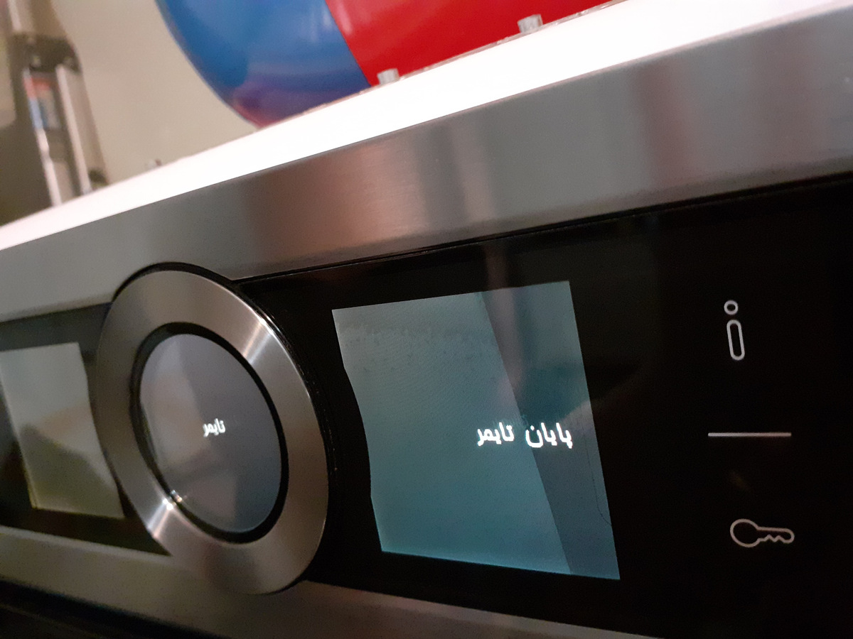

Ok, danke. Habe das ausgebaute Display wieder eingebaut. Seit dem zeigt der Ofen immer einen Fehler (C0110) an. Ca. 2 Minuten nach den einschalten zeigt er kurz diesen Fehler an und startet dann neu. Danach landet man im Inbetriebnahme Menü. Jetzt weiß ich nicht ob beim Ausbau des Displays was an der Platine oder am Display kaputt gegangen ist. Das Display werde ich sicherlich nicht ohne weiteres nach China zurück schicken können. Wird dann wahrscheinlich ein neuer Ofen werden. Aber auf jeden Fall ohne Touch
Hallo Christian, Bei mir geschieht eindeutig das selbe Problem. Ich wollte eigentlich nur die Innenseite Des Schutzglases reinigen da ich die "Bildschirmverfärbung" als Wasser-/ Dampfablagerung von außen wahr genommen habe. Ich habe keinen der beiden Displays ausgebaut einfach wieder angesteckt und der Backofen macht genau das Selbe, wie du oben beschrieben hast.
Mich würde nun interessieren hast du damals ein neues Bedienteil geordert. oder hast du neue Bildschirme bestellt?

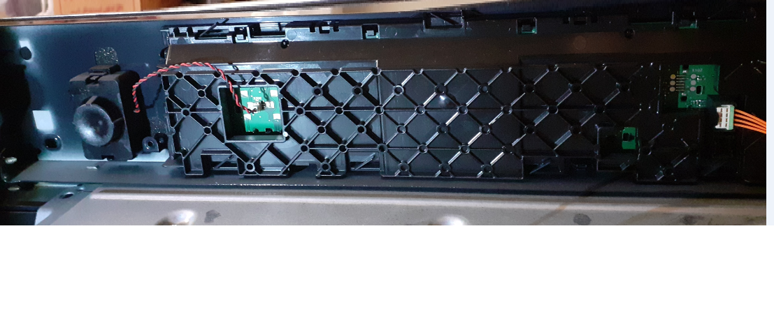

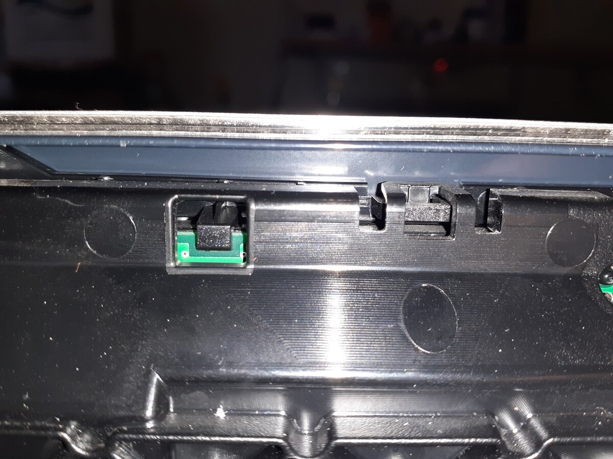

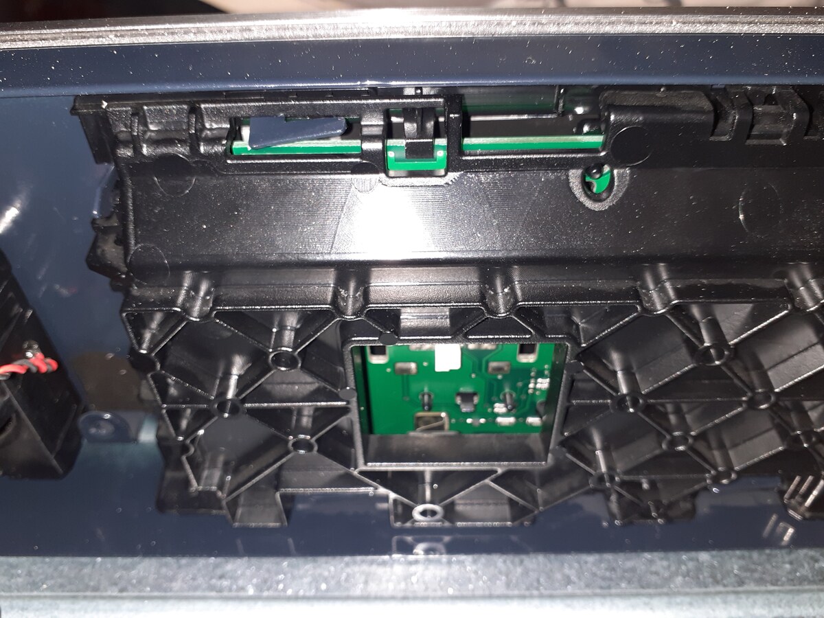

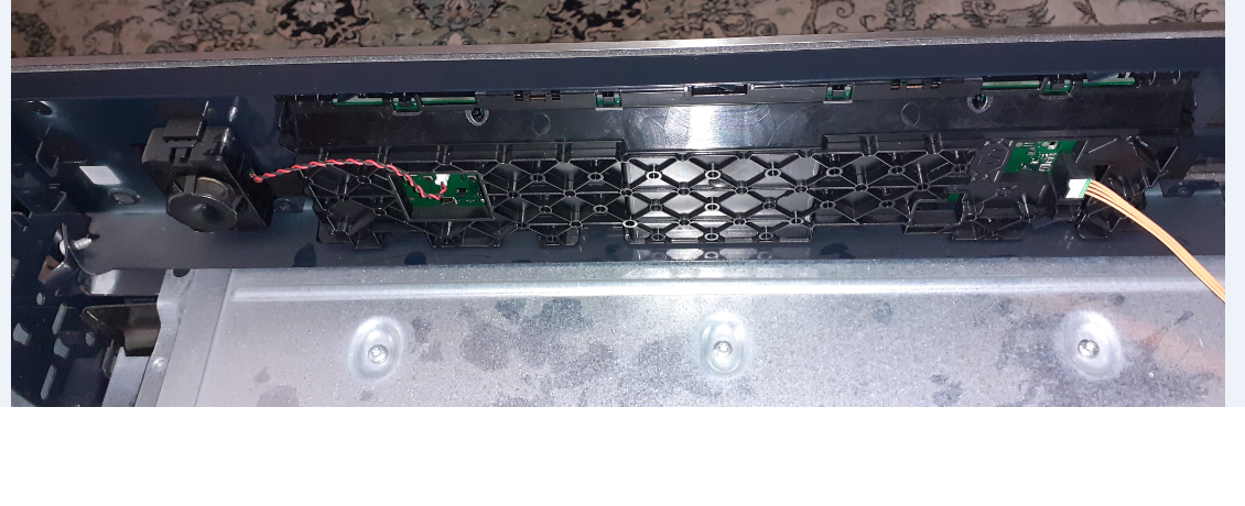

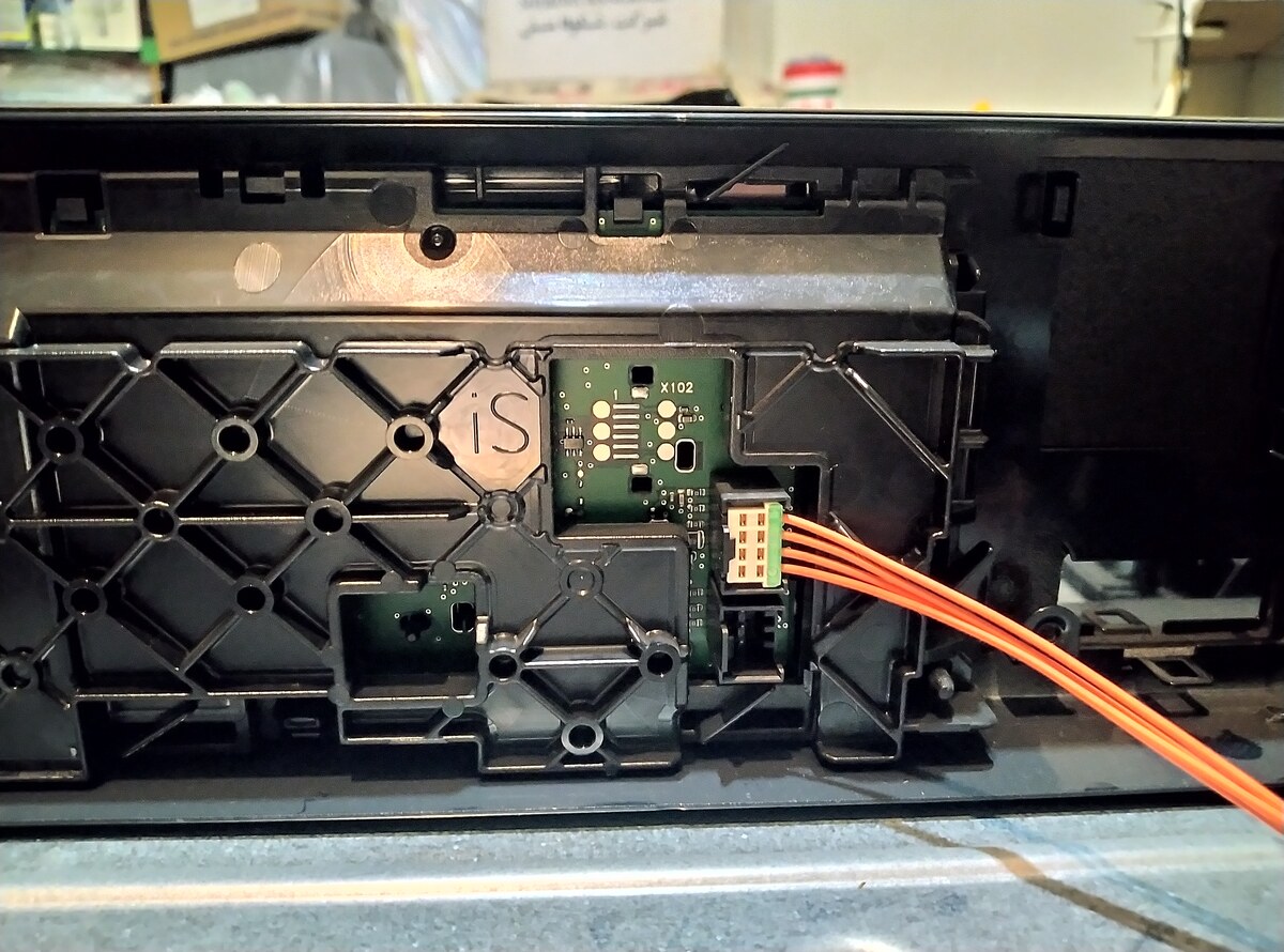

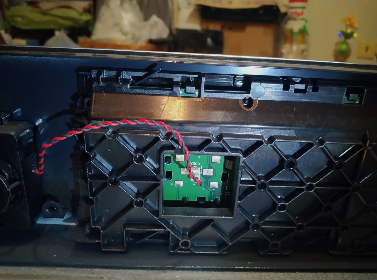

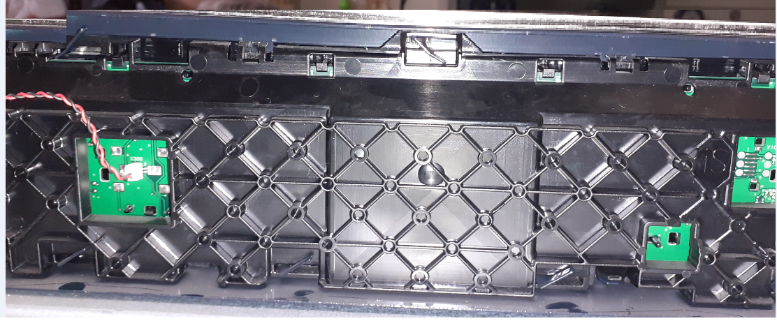

Ich habe jetzt genügend recherchiert und auseinander gebaut, hier mal meine Erkenntnisse (teilweise schon im Thread gepostet worden). Ich habe einen HBG636ES1/63.
Aufbau der Touch Displays (li + re): -Das Touchpanel sitzt vor dem eigentlichen Display und ist mit dem schmalen Folienleiter an die Hauptplatine angeschlossen. -Mittig liegt das Display und ist mit dem breiten Folienleiter angeschlossen -Ganz unten (der weiße Kunststoffrahmen) ist die Hintergrundbeleuchtung. -Das gesamte Display-Modul ist in einen Metallrahmen eingefasst und damit in der Kunststoffhalterung der Platine eingesetzt.
Ausbau der Displays: Der Ausbau der Displays mitsamt ihrem Aluminiumrahmen war nicht ganz easy. Kurz hinter den Ecken gibt es jeweils 1 nicht sichtbare Plastiknase, die in den Metallrahmen einfasst. Man sollte, von den Ecken kommend mit der scharfen Seite eines dünnen Messers dort zwischen Metallrahmen und der Plastiknase ansetzen und dann leicht das Messer nach außen biegen / hebeln. Achtung: Das Touchpad (Digitizer) ragt über die Kante des Displays hinaus. Es ist dabei generell darauf zu achten, dass man mit dem Messer nicht gegen den leicht überstehenden Touchpad Layer (Digitizer) kommt und diesen beschädigt (Knirschen ein Anzeichen der Berührung), weil dann ist das Display auch gleich mit verloren (da verklebt mit Digitizer). Daher das Messers tief einführen zw. Metallrahmen und Kunststoffhalterung und nach außen hebeln, nicht zum Display hin hebeln. Beim Hebeln dann "nachfassen", sodass das Messer tief drin bleibt und nicht hoch kommt gegen den Digitizer. Dann geht das Rausholen des Displays mit Gefühl von einer oder zweit Seiten aus ganz schnell.
Anbei die Fotos dazu.
Teilenummern: Diese sind für die linken und rechten Touch-Displays bei meinem Bosch HBG636ES1-63 folgende:
Gesamtes Board inkl. 2 Touch-Displays (außen) und 1 non-Touch-Display (mittig): -Bosch Teilenummer: BSH PED 9001241840 -Katek Herstellernummer: EPH70025
Wenn das Board (auch mit derselben Teilenummer) von anderen Geräten ausgebaut wird, muss dieses aber wohl noch programmiert werden, daher meist unbrauchbar! Hierbei muss der richtige Variant Code für die vorliegende Hardware-Kombination einprogrammiert werden. Bei neueren Geräten kann man diesen aus einer vorgegebenen Liste im Service Menü selbst auswählen. Dieser sollte natürlich mit der verbauten Hardware übereinstimmen, d.h. denselben Variante Code zeigen, wie auf dem Ofen als Aufkleber steht. Der erwartete/richtige Variant Code für die verbaute Hardware steht auf dem Geräteaufkleber (Ofentür öffnen und innen an der Seite) und fängt mit „VC …“ an. (VC = Variant Code). Diejenigen, wie ich, die sich im Service Menü lediglich den Variant Code anzeigen lassen können, müssen eine neue Platine wohl mit dem richtigen Variant Code flashen! Und da wäre man aufgeschmissen ohne die richtig Firmware und Knowhow etc.
Display Mitte: kein Touch, nur Display -Bosch Teilenummer für das Gesamtmodul (Sticker): BSH PED 9001224205 bzw. TFT2P2824-V1-E -Truly Herstellernummer: --Aufdruck auf dem weißen Rahmen: TFT2P2221-V6-S-W-E
Touchdisplays links und rechts: -Bosch Teilenummer für das Gesamtmodul (Sticker): BSH PED 9001224239 bzw. TDO-QQVGA0251A00067-V1 -Truly Herstellernummer --Aufdruck auf dem weißen Rahmen: TFT2P2221-V6-S-W-E --Flex-Flachbandkabel Aufdruck: TFT7K0791FPC-A1-E
Beobachtung: Da für das Non-Touch Display als auch die Touch-Displays die Aufdrucke auf dem weißen Rahmen dieselben sind, das aber ja nicht sein kann (weil eins ist ja touch, das andere nicht), handelt es sich hierbei wohl um die Teilnummer für die Hintergrundbeleuchtung. Denn im weißen Rahmen steckt diese drin. Diese kann für beide Arten an Displays ruhig gleich sein. Dann ist der Flex-Flachbandkabel Aufdruck die Teilenummer für das (Touch-)Display. Und der Sticker bedeutet die Teilenummer (Bosch & TRULY) für das Gesamtmodul.
Man kann dann nun zum Chinesen gehen und sich für ein neues Touch-Displays also (in meinem Falle) an der Nummer TFT7K0791FPC-A1-E orientieren. Da findet man auch einiges. Bosch hat für zahlreiche Geräte aber dieselben Displays verwendet. Zusätzlich ist drauf zu achten, dass man bei den gefundenen Artikeln dann auf der Produktseite selbst auch wirklich die Touch-Variante noch mal auswählt.

Am Anfang musste ich immer stärker auf den Touchscreen drücken, damit er reagiert. Nach mehreren Monaten wurde die Bedienung immer schlechter. Manchmal hat es geholfen, den Backofen vom Strom zu trennen und wieder einzuschalten. Danach funktionierte der Touchscreen manchmal kurzzeitig wieder. Jetzt reagiert er überhaupt nicht mehr.
Auf dem Display sind außerdem an einigen Stellen, besonders an den Rändern bzw. in den Ecken, sichtbare Schatten bzw. linienförmige Stellen zu sehen.
Der Backofen wurde vor etwa vier Jahren gekauft, aber zunächst längere Zeit kaum benutzt. Die Umgebung ist relativ feucht.
Ich habe die Rückseite des Bedienbereichs geöffnet. Die schwarze Kunststoffabdeckung der Steuerplatine war mit mehreren schräg stehenden Metallklammern befestigt. Diese Klammern wurden entfernt, aber die schwarze Abdeckung lässt sich noch nicht vollständig vom Gehäuse lösen.
Ich möchte gerne herausfinden, ob das Problem eher am Touchpanel, am Display-Modul, an der Verbindung (Flachbandkabel) oder an der Steuerplatine liegt.
Hat jemand Erfahrung mit diesem Modell oder mit einem ähnlichen Bosch Backofen? Gibt es einen Schaltplan, eine Reparaturanleitung oder Informationen darüber, wie man das Touchpanel bzw. Display-Modul sicher ausbauen und prüfen kann?
Vielen Dank für eure Hilfe!

Ich hab ein fast baugleiches Display hier bestellt, und wie Wunder es funktioniert. Leider doch 75-80 € in Summe und ein bisschen Bastelei...
hsg636bb1
TFT2P2221‑V6‑S‑W‑E Ersatz-Panel, Innen-Touchscreen-Display für Ofen TFT7K0791FPC‑A1‑E
