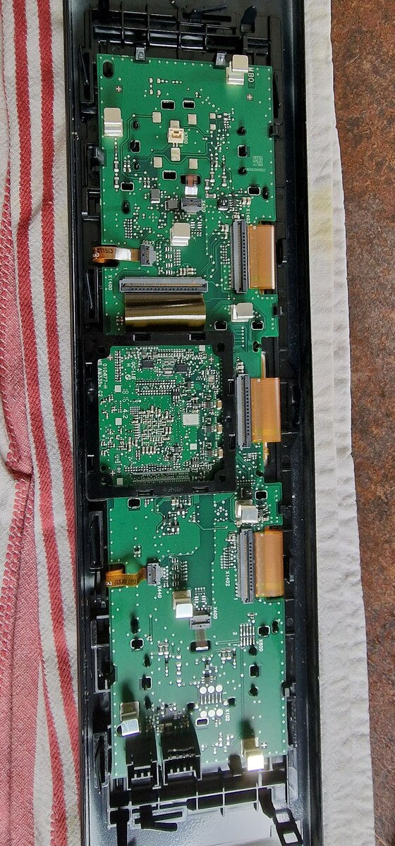

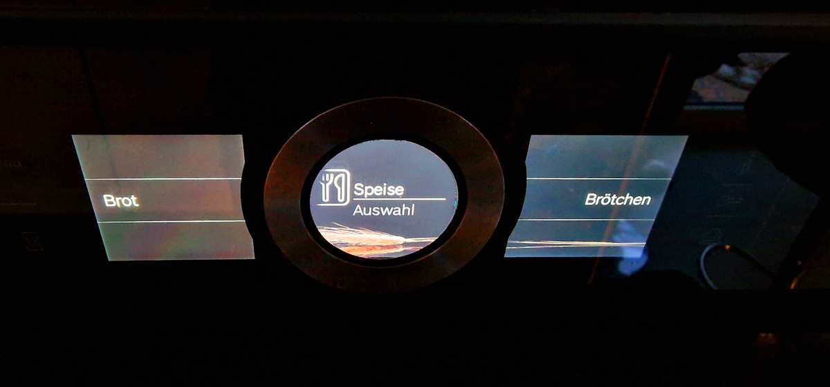

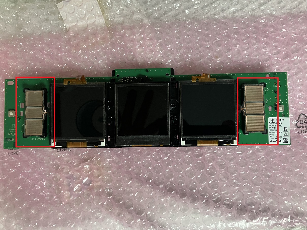

bei unserm Bosch Backofen HSG636BB1/15 ist am Bedienmodul 11049748 das
linke Touchdisplay defekt. Der mittlere Bereich lässt sich nicht mehr
touchen, wobei sich sichtbar eine Verfärbung ausgebreitet hatte, mit der
die Touchfunktionalität nachgelassen hat. Vor dem Bedienmodul befindet
sich eine Glasscheibe. Ohne Glasscheibe ist die Touchfunktionalität
weiterhin gegeben. Demnach mangelt es wohl an Sensitivität?
Jetzt gibt es dieses eine Display für ein paar Euro nicht bei Bosch
einzeln nachzukaufen. Ich müsste das gesamte Bedienmodul für 400 €
kaufen.
Habt ihr noch eine Idee?

Meistens steht auf der Rückseite des Displays die Bezeichnung.

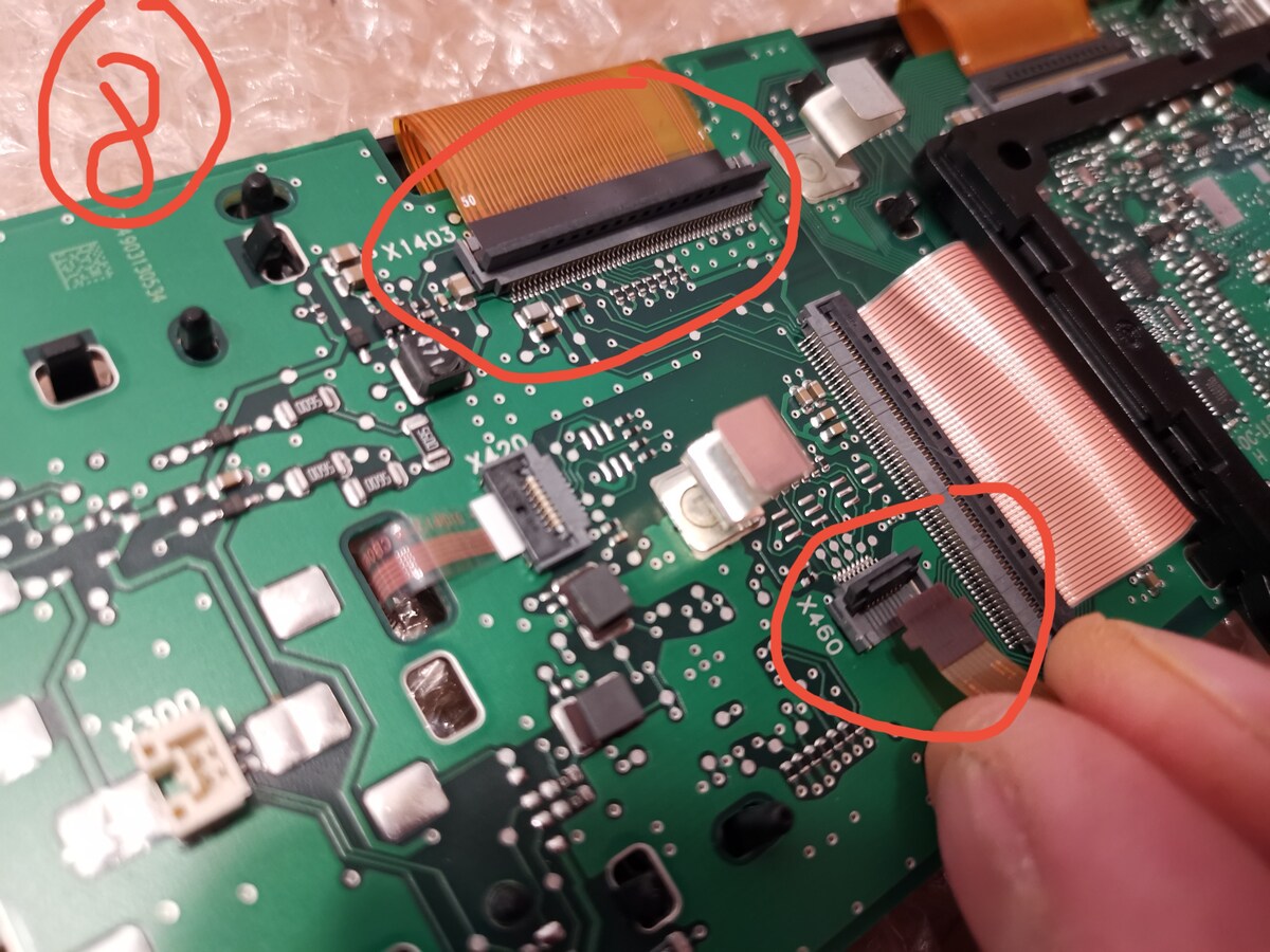

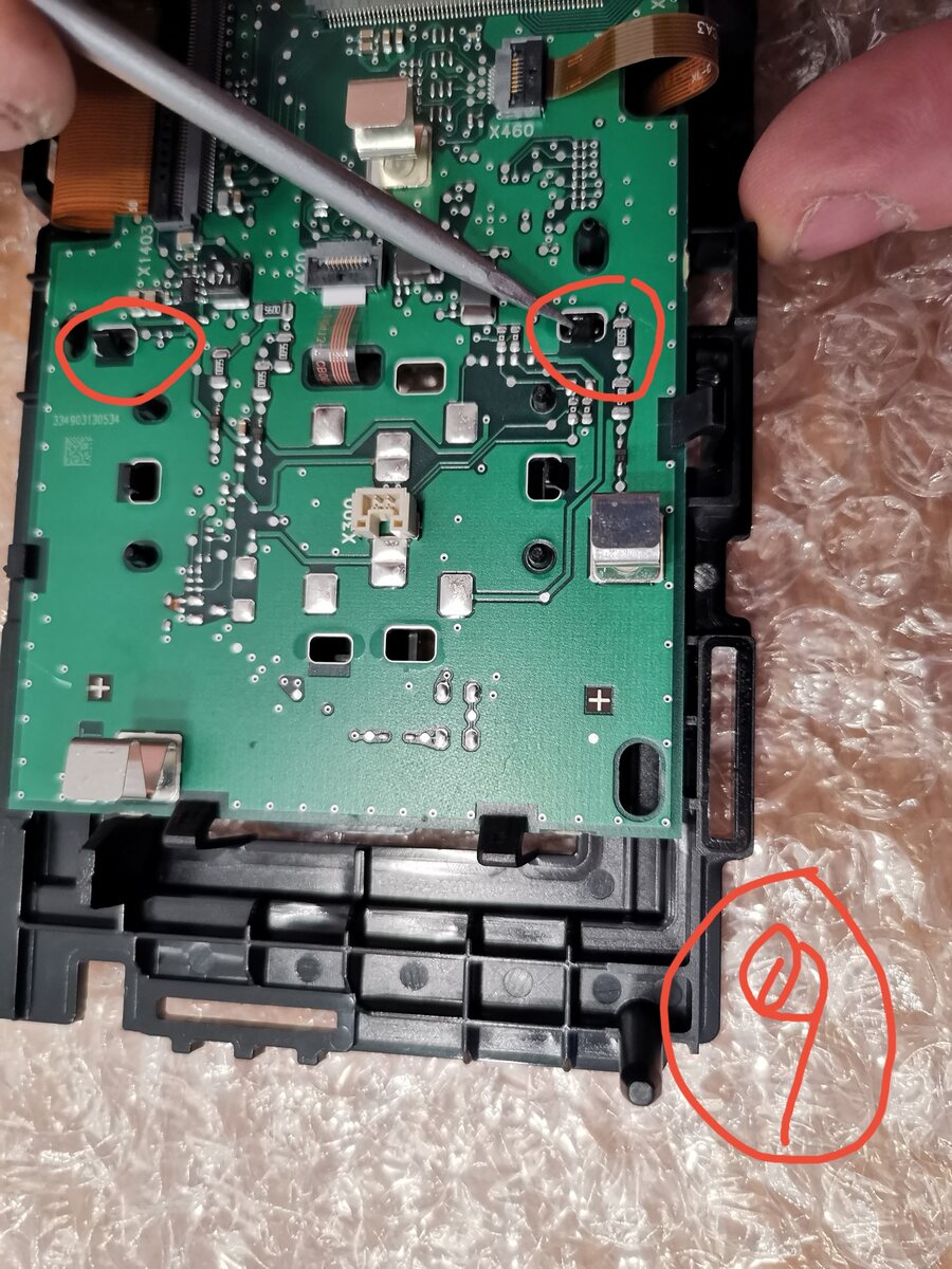

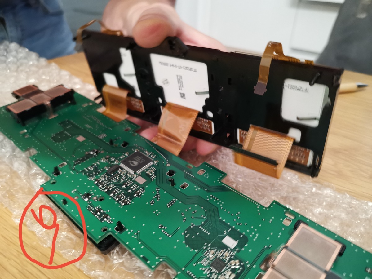

von Pjotr (Gast)
Das Touchpanel sitzt vor dem eigentlichen Display und ist mit dem
schmalen Folienleiter an die Hauptplatine angeschlossen.
Stecken die Folienleiter korrekt in den Buchsen der Hauptplatine? Dein
drittes Bild ist zu klein, als daß man das erkennen könnte.
von Mike M. (maxpd)
Das Bedienfeld hat superfest gesessen. Da sich auch das Display verfärbt
hat, vermute ich keinen Wackelkontakt.
Aber ich prüfe auch hinsichtlich der Bezeichnung auf der Rückseite des
Displays. Danke schonmal.

Musst du bei dem Touch eigentlich ein bisschen druecken oder reicht
einfach nur leichte Beruehrung wie beim Handy?
Es gibt die Teile naemlich kapazitiv und resistiv.
Resistiv besteht aus zwei Folien die verschlissen sind.
Kapazitiv koennte man vielleicht durch reinigen verbessren.
Auf jedenfalls wird sich Bosch das kundenspezifisch fertigen lassen.
Also entweder die Kohle ueber den Tisch schieben oder den Ofen
beerdigen. Letzeres erscheint mir klueger weil Touch bei einer
warmen und feuchten Anwendung kleine Loesung ist bei der man
20Jahre ungestoerter Funktionalitaet erwarten wuerde.
Olaf
von Mike M. (maxpd)
Keine Garantie mehr. Amazon vor 5 Jahren.
Ja da inkl Dampffunktion entsteht viel Wasser. Aber da oben ist
tatsächlich alles gut abgedichtet.
Ich würde sagen man muss etwas fester als auf dem Handy drücken.
> weiterhin gegeben.
Das kligt nach kapazitiv, denn wie sollte resistiv durch die
ursprünglich montierte Glasplatte funktionieren?

Das musst du garnicht so merken. Ihr hattet doch alle den alten
Palmpiloten oder? Da war das auch resistiv. Sieht trotzdem erstmal nach
Glassplatte aus.
Nur wenn da eine dicke Platte drueber ist dann geht es natuerlich nicht.
Aber wenn dem so ist, dann muss auch kapazitiv perfekt montiert sein.
Die Controller dafuer sind zwar im gewissen Rahmen lernfaehig, aber
trotzdem. Damit kann man viel Spass haben...

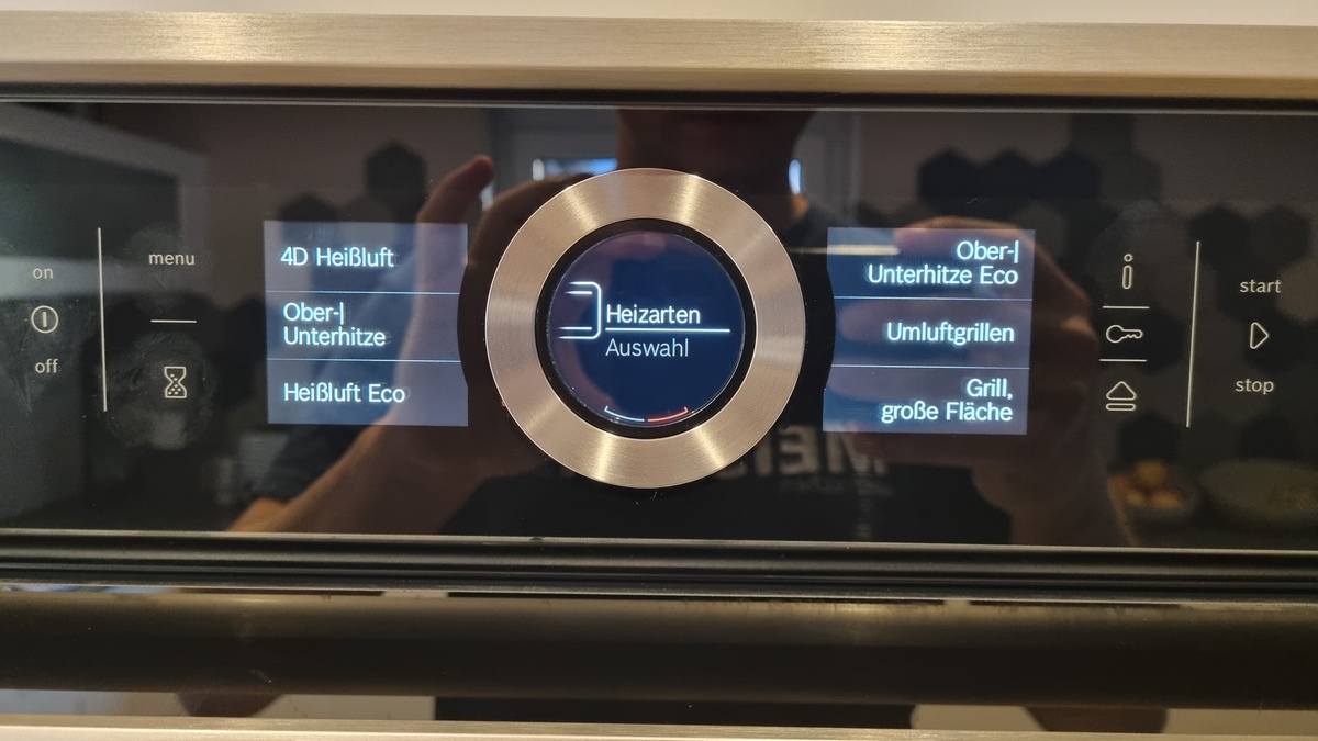

von Mike M. (maxpd)
Meinst das passt? Da ganz anderer Ofen. Zumindest optisch könnte es.
von Flo 0. (quarks)
Das ganze Steuermodul eher nein aber ich hätte im Sinne einer
Gleichteilestrategie beim Einkauf der Zulieferkomponenten erwartet dass
die Displays die kompatibel sind.
Gemein wäre natürlich wenn verschiedene Zulieferer mit unterschiedlichen
Controllern / Schnittstellen arbeiten, die dann per Software passend
angesteuert werden.
Ganz ausschließen kann man das nicht.

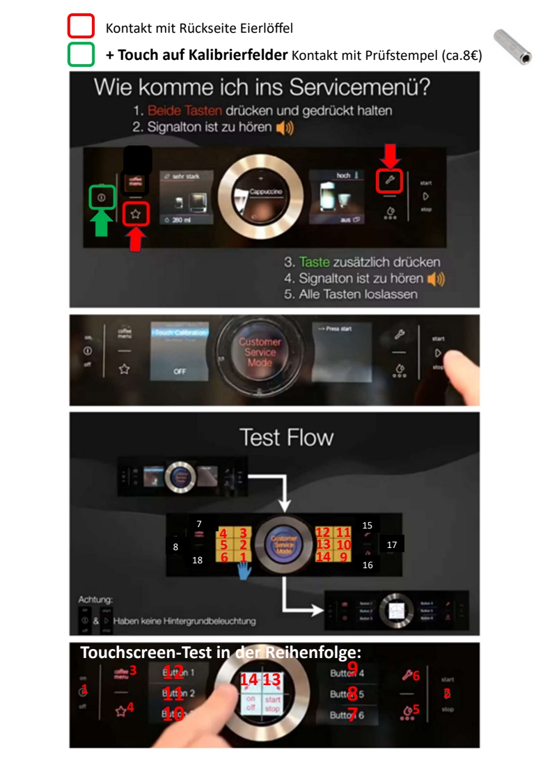

von 12 Beheizungsarten, 29 Sprachen (Gast)
https://www.bosch-home.com/de/shop/11049748#/Tabs=section-fitsappliance/Togglebox=manuals/
"Bedienmodul programmiert Kalibrierung der Touch-Sensortasten mit
Prüfstempel erforderlich."
Klingt danach dass man nach der Installation Service Geheimwissen zur
Kalibrierung braucht.

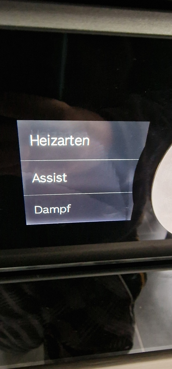

von Mike M. (maxpd)
Ich habe mir ein neues Display in China besorgt. Leichte Farbabweichung
aber funktioniert. 70 € statt 600 € bei Boschreparatur.
von Ulf P. (bastler2004)
Danke dafür, dass du einen Link gepostet hast....
von Mike M. (maxpd)
Ist bei mir noch ganz frisch.
Einfach die Nummer auf dem Display bei Ali eingeben.
Bei mir war es TFT2P2221-V1-S-W-E. Das muss nicht für andere Backöfen
von Bosch gelten. Bekommen hab ich TFT2P2221-V6-S-W-E.
Zudem bin ich noch mit dem Store in Kontakt warum eine andere V Nummer
gesendet wurde und wie es zur Farbabweichung kommt. Vorher wollte ich
nix teilen.
Und dann ist es nicht in jedem Forum erlaubt Shop Links zu teilen.
Aber wer möchte mit diesen Randbedingungen:
https://de.aliexpress.com/item/1005004705047191.html

von Mike M. (maxpd)
Bin auch froh das es wieder geht.
Aber wenn ich nach V1 explizit Frage und V6 bekomme find ich das blöd.
Vergleich anbei. Links neu.
Ja, ist nicht optimal. Ich denke trotzdem, Dich wird es nicht lange
wurmen. Vielleicht gibt es die Version V1 nicht mehr, weil nur noch V6
gebaut wird? Ich könnte mit der Farbabweichung leben. Du erzähltest,
dass sich das alte Display bereits verfärbt hätte. Auf dem Foto in
Deinem Eingangsthread sieht das alte Display auch grau aus wie jetzt das
neue.

TFT2P2221-V6-S-W-E
TFT8K9440FPC-A1-E
von Mike M. (maxpd)
Frag den Anbieter obs auf deinen Backofen passt und zahl mit PayPal.
von Christian (Gast)
Ok, danke.
Habe das ausgebaute Display wieder eingebaut. Seit dem zeigt der Ofen
immer einen Fehler (C0110) an. Ca. 2 Minuten nach den einschalten zeigt
er kurz diesen Fehler an und startet dann neu. Danach landet man im
Inbetriebnahme Menü.
Jetzt weiß ich nicht ob beim Ausbau des Displays was an der Platine oder
am Display kaputt gegangen ist. Das Display werde ich sicherlich nicht
ohne weiteres nach China zurück schicken können. Wird dann
wahrscheinlich ein neuer Ofen werden. Aber auf jeden Fall ohne Touch!

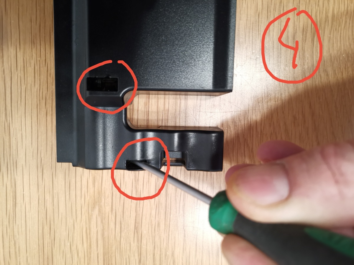

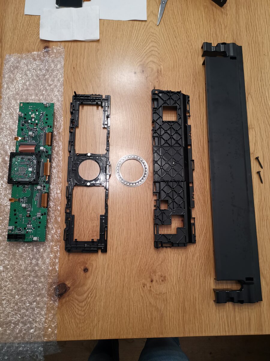

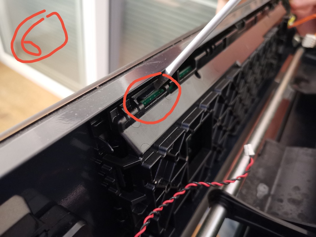

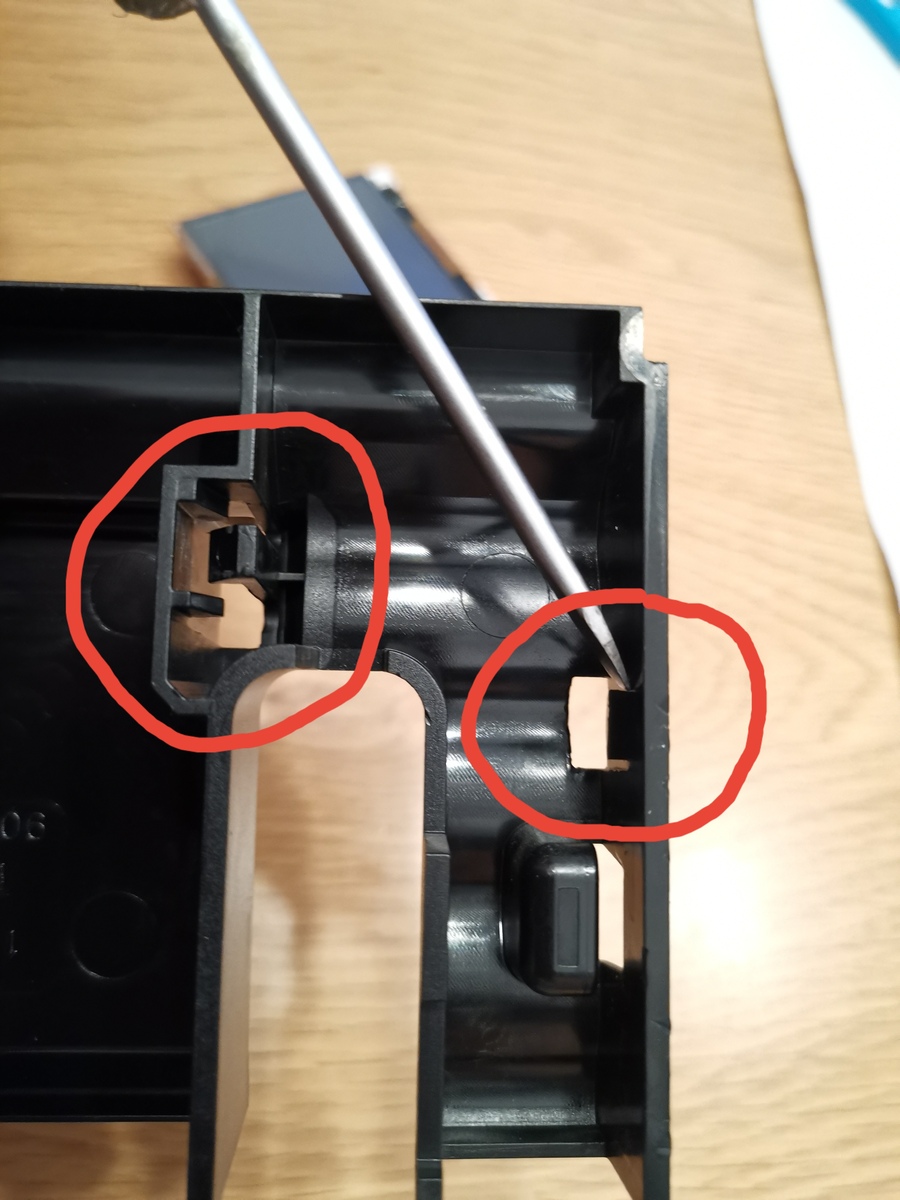

von Mike M. (maxpd)
Ich glaube Plastikheckklappe der Zentraleinheit links und rechts
aushebeln, dann oben oder unten. Schon mit etwas Kraft.
Danach kannst du die Kabel abziehen.
Dann noch die Schrauben am Gelenk lösen. Die Einheit wird weiterhin
gehalten, kann aber dann nach oben abgehoben werden.
ab dann gibt es Metallzapfen, die man verbiegen muss, damit weitere
Abdeckungen abgehoben werden können.

von Benni R. (benni_r)
Danke.
Hat super funktioniert mit dem display tausch aus china.
70€ und ein bisschen geduld und zeit.

von Melanie (mel1234)
Hallo zusammen!!
Ich habe ebenfalls den Bosch HSG636BB1 Backofen und das gleiche
Display-Problem. Angefangen hat es mit dem Bereich Mitte Links,
mittlerweile geht aber auch rechts oben nichts mehr und die Preise vom
Bosch-Service sind der Hammer!! Das Gerät ist nicht mal 3 Jahre alt und
ich müsste jetzt 580 € investieren!! Bevor ich das reinstecke, schmeiß
ich aber das Ding raus und kauf einen neuen ohne diesen Touch-Mist! Aber
erst würde ich gerne noch eure Ali-Variante versuchen :-)
Jetzt meine Frage: Muss das China-Display dann noch programmiert bzw.
kalibriert werden? Bei Bosch gibt es ein "unprogrammiertes" und ein
"programmiertes" Display als Ersatzteil und der Kundendienst hat mir
geschrieben, das neue Bedienfeld muss dann auch noch durch den Techniker
kalibriert werden. Falls das tatsächlich notwendig wäre, krieg man das
Programmieren/Kalibrieren selber auch hin oder sind dafür irgendwelche
Spezialgeräte erforderlich? Oder genügt es, das neue Display einzubauen
und im Besten Fall läuft alles wieder... :-)
von Mike M. (maxpd)
einfach tauschen, fertig.

ich habe das gleiche Problem an unserem Bosch Backofen, da ist das
Touchpanel bereits nach ca. 6 Jahren defekt, ich würde gern eins bei ali
oder in der Bucht bestellen, aber da gibts natürlich nicht nur ein Typ.
Also hab ich das Bedienfeld ausgebaut, und gaaaanz vorsichtig die
Flachbandkabel ausgeklinkt, so das ich die Nummern alle sehen kann.
Lange Rede kurzer Sinn, nach erfolgtem Zusammenbau blinkt nur noch die
Backofenlampe ??  kein Display mehr
Hat jemand ne Idee ?
oder soll ich da alles tauschen ;-) gegen eien Herd mit Drehregler?
Vielen Dank
von Mike M. (maxpd)
Ich würde von vorne beginnen und noch einmal alles ausbauen. Irgendwo
muss ein Wackler sein.

Nur so am Rande: Das vom TO (Mike M.) aus China beschaffte Touch-Display
wird offenbar sowohl für Backöfen als auch für Kaffeevollautomaten
verwendet?
Siehe die Fotos auf dem Link:
Sehr lustig.

Danke Alex für deinen Input! Ich hab es jetzt auch noch unzählige Male
versucht und bin tatsächlich ein paar mal ins Service-Menü gekommen. Ich
glaube, man muss die Sanduhr + i gedrückt halten, beim Klick die On/Off
Taste dazu drücken und alle 3 Tasten noch kurz gedrückt halten, bis es
einen zweiten Klick macht. Aber ich habe gefühlt 1000 Versuche
gebraucht.
Das Kalibrieren ging dank des Tipps mit dem Ring (aus dem Youtube Video
von weiter oben) recht gut. Die Tasten, die nicht leuchten darf man halt
nicht vergessen, aber da hilft das Video sehr gut weiter. ABER: bei dem
Button-Test am Schluss scheitere ich jedes MAL. 😟 Da kann ich trotz des
Rings nicht alle Tasten drücken und bekomme zum Schluss immer eine
Fehlermeldung. Aber immerhin funktioniert eine Taste wieder, die davor
nicht mehr ging. 😃

Hi Melanie hast du mir ein Link von ebay wo ich die display kaufen kann
da es mich auch erwischt hat.
Lg
Ich hab dieses Display bestellt.:
https://www.ebay.at/itm/134453121256
Aber obs passt, kann ich noch nicht sagen, Lieferung ist noch
unterwegs...
Wir haben das Display ausgebaut und die Nummern verglichen. Aber ich
habe kein V7 gefunden, daher hab ich das V6 bestellt. Alles andere passt
aber.
Ich hoffe, es passt.

Hi.
Also ich hatte dasselbe Problem. Bei mir ging im linken und rechten
Display das mittlere Feld nicht mehr. Dann hab ich die Kalibrierung
durchgeführt wie oben beschrieben mit dem Ring. Ging wunderbar. Nach der
Kalibrierung findet der Button test statt. Das war schwieriger. Man muss
alle Tasten drücken. WICHTIG auch die An/Aus Taste, das Rad nach links
und rechts drehen und die Start/stop Taste. Danach kommt wie im Youtube
Video ein Finished. Bei mir gehen seit dem alle Tasten wieder ohne ein
neues Ersatzteil eingebaut zu haben.

Wir haben am Wochenende beide Displays bei unserem Ofen umgebaut und ich
habe eine kurze Anleitung dokumentiert, falls dir das weiter hilft.
1) Ofen vom Strom nehmen
2) Wasserbehälter entfernen, damit man leichter zu dem Panel dazu kommt
3) Ofentür öffnen und die 2 Schrauben entfernen, damit man den Ofen ein
Stück nach vorne ziehen kann
4) Die erste Abdeckung entfernen,indem man mit einem kleinen
Schraubenzieher jeweils 2 Hacken links und rechts reindrückt
5) Die 2 Stecker auf der Rückseite der Platine abhängen
6) Die zweite Abdeckung entfernen, indem man mit einem Schraubenzieher
jeweils die Metallhacken gerade biegt (3 oben, 4 unten und jeweils 1
rechts und links).
7) Die grüne Platineneinheit müsste anschließend ebenfalls vorsichtig
herunter gezogen werden können
8) Auf der Rückseite der Einheit die Bügel, mit denen die Stecker
fixiert sind, vorsichtig nach oben klappen und die Kontakte raus ziehen
9) Die vielen kleinen Häkchen reindrücken, damit die Displayeinheit von
der grünen Platine gelöst werden kann (die Häkchen am Rand müssen nicht
gelöst werden?
Dann kann man das Display vorsichtig entfernen. Von hinten raus drücken
oder evtl mit einem dünnen Schraubenzieher seitlich bisschen raushebeln.
10) Neues Display rein, aufpassen, dass die Stecker nirgendwo
eingezwickt werden und alle Schritte rückwerts wieder zusammenbauen.
Ich hoffe, es ist einigermaßen verständlich. Ich habe ein paar Fotos
angehängt. Die Zahl auf dem Bild gibt den Arbeitsschritt an, wo es dazu
gehört.
Bei uns funktioniert alles wieder einwandfrei!!
LG Melanie

von Rudolf (rudolf1957)
Anhand des weiter oben angegebenen Links zur Kalibrierung der
Kaffeemaschine hier die angepasste Beschreibung zur Kalibrierung des
Touches beim Bosch-Herd. Ich musste 2 mal Kalibrieren, bis beide zu dem
Zeitpunkt nicht funktionierten Felder wieder ordnungsgemäß
funktionieren. Der Aufruf des Customer-Menüs ließ siech mit der oben auf
dem Bild angegebenen Vorgehensweise wiederholt aufrufen.
... Ergänzung zu meinem Beitrag (Bild) oben:
1.) Für die Herstellung der Kontakte (rot und grün markierte Felder)
nicht die Finger, sondern die gewölbte Seite eines Teelöllels benutzen.
Dann klappt es auch.
2.) Beim Test die Finger für die Tasten benuzten und bei Nr.: 13 das Rad
leicht nach rechts und bei der Nr.: 14 das Rad leicht nach links drehen.
So klappt es bei mir kontinuierlich.
von Man (fghjiuztfg)
Unfassbar - DAS ist die Lösung. Ich kann bestätigen, wenn man Löffel
verwendet kommt man einwandfrei und bei jedem Versuch in das Menü.
Danke!

Hallo Sven,
mein Mann ist da mit einem kleinen Schlitz-Schraubendreher reingegangen
und er hat die Hacken vorsichtig nach außen gedrückt, glaub ich. Ich hab
noch ein Foto gefunden, wie die Hacken von Innen ausschauen, vielleicht
hilft dir das noch.
Wir haben das linke und das rechte Display einzeln getauscht, aber kein
Original sondern von Ebay. Kalibrieren mussten wir nach dem Einbau
nichts mehr. Ging sofort einwandfrei.
LG Melanie
von Sven P. (sven_p982)
Melanie schrieb:
> Hallo Sven,
> hilft dir das noch.
> LG Melanie
Hallo Melanie,
danke habe es in schon mit sanfter "Gewalt" hinbekommen und die Platine
getauscht. Scheint jetzt auch ohne Kalibrierung wieder zu laufen.
Ich werde mal schauen ob ich die alte Platine wieder instand setzen
kann. Aber es scheint es gibt die Touch Displays zur Zeit nicht mehr.
Ich würde wohl auch eher die Touchbuttons links und rechts benötigen,
aber auf denen seht leider 0,0 drauf damit man mal suchen könnte.
Mal schauen, aber schonmal allgemein vielen Dank an das Forum, es hat
zumindest etwas Geld gespart.
LG Sven
Hallo Claus,
Wir haben bei unserem Gerät die Platinen getauscht und ich habe versucht
eine kurze Anleitung mit ein paar Bilder zu erstellen. (siehe mein Post
vom 09.10.2023)
Vielleicht hilft dir das weiter.
LG Melanie

# Zusammenfassung
# Problem
Zwei Touchfelder auf der rechten Seiten des Drehrings funktionieren
nicht mehr, ein weiteres nur mit viel Druck.
# Gerät
Backofen mit Dampfgarer
Backofenmodell: CSG856RS6/35
Version: 62.2-1.10.9 (62.0)
Hardware-Tasten
Ein/Aus Taste und Start/Stop Taste in Hardware (kein Touchfeld!)
# Vorbereitung
Video von Markus Hofbauer anschauen:
https://www.youtube.com/watch?v=fYwD8uqxSw4
Danke für die zusätzlichen Hinweise in diesem Beitrag:
Beitrag "Re: Backofen Touchscreen defekt"
- Tastentöne aktiviert
- Uhrzeitanzeige aktiviert (für ausgeschaltetes Gerät)
- Gerät ausschalten
# Allgemeine Hinweise
- Anschauen des Video von Markus Hofbauer vorab ist sehr hilfreich, da
die Schritte zügig durchlaufen werden sollten und man so vorbereitet
ist, was kommt.
- Auch hilft es, sich die Lage der "Sonderflächen" (i, Sanduhr, etc.)
einzuprägen.
# Hinweise zur Durchführung
- Nach dem Start der Kalibrierung werden die einzelnen Felder, die
nacheinander "abzuarbeiten" sind durch Leuchtzeichen markiert. Dadurch
ist die Reihenfolge für das jeweilige Gerät automatisch vorgegeben.
- Drücken und Loslassen der einzelnen Felder wird durch einen Text
(Sensorfeld links unten) und einen Ton signalisiert. Dadurch ergibt sich
ein Rythmus und Tempo, das vorgegeben wird.
- Wichtig ist, nicht aus dem Takt zu kommen und zügig zu arbeiten.
Passiert es doch, bricht der Backofen ggf. von alleine ab und man muss
ihn aus- und wieder einschalten. Dann erneut ins Service Menu und von
vorne starten.
- Beim Drücken und Loslassen und Übergang zum nächsten Feld nicht zu nah
am Panel bewegen. Immer schön (wie bei einem Storchenschritt) abheben
und das nächste Feld drücken.
- Ich habe alles mit den Fingern gemacht, bis auf den Kalibrierungsteil.
Dort habe ich so einen Stift mit Gummikappe verwandt, wie man ihn früher
für die Touchdisplays hatte ... Das mit dem Löffel war für mich nicht so
gut handhabbar.
# Hinweis zum Service-Menu
An meinem Backofen ist man schnell drin.Im Video von Markus Hofbauer
sind es gerade mal die ersten paar Sekunden, daher schreibe ich hier
meine Erfahrung auf:
(1) i-Taste und Sanduhr Taste gleichzeitig drücken
(2) Wenn das Display angeht und das "Wecker"-Menu erscheint, zusätzlich
noch die EIN/AUS Taste drücken.
(3) Wenn das Display ausgeht / dunkel wird, alle drei Tasten loslassen.
(4) Das Service Menu erscheint (Customer Service Mode) und mit dem
Drehrad den Menupunkt "Calibration" ansteuern.
(5) Es erscheint im rechten Sensorfeld "Push start to calibrate", also
START drücken und gemäß Anweisungen auf dem Display die Kalibrierung und
danach den Button Test durchführen.
# WICHTIG!
Abschluss von Kalibrierung und am Ende vom Button Test
Wenn man alle Sensorfelder beim Buttontest angetippt hat und damit deren
Beleuchtung "ausgeknipst hat noch die folgenden Schritte UNMITTELBAR und
ZÜGIG anschliessen:
- Drücken der EIN/AUS-Taste,
- Drehen des Drehrads ein wenig nach rechts (im Uhrzeigersinn) und dann
nach links (gegen den Uhrzeigersinn)
- Drücken der START-Taste
Danach sollte "Finished" links unten im Touchpanel stehen.
Dann Backofen ausschalten und für den normalen Betrieb wieder
einschalten.
Voila, fertig.
# Im Schnelldurchgang
- Check der Vorbereitung (Video anschauen, Tastentöne, Uhrzeitanzeige)
- Service-Menu aktivieren
- Calibration im Menu auswählen (Drehrad) und starten
- Den Anzeigen im Display folgen und Kalibrierung und Button Test
durchführen
- Abschlussschritte durchführen (EIN/AUS, Drehrrad, START-Taste
- Wenn Finished erscheint, Aus- und wieder Einschalten, FERTIG
- Wenn was schiefläuft, Backofen ausschalten, einschalten und wieder von
vorne beginnen.
Wenn jemand zum Zeitpunkt der Threaderstellung Geräte gekauft hat,
kann er sich schon mal drauf einstellen, dass da bald was kaputt geht.
Ist jetzt 2 Jahre und knapp einen Monat her.
Meine Küchengeräte halten weiterhin durch.
