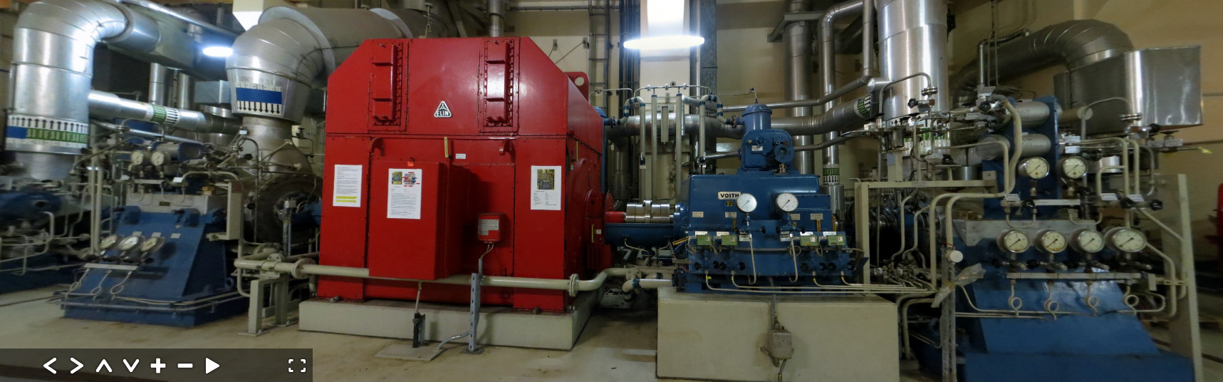

von Johannes O. (jojo_2)
Ben B. schrieb:
> Aber es gibt im
> Kohlekraftwerk viele Verbraucher, die arbeiten müssen bevor die Turbine
> überhaupt Dampf sieht, beispielsweise die Kohlemühlen, die ganzen
> Gebläse, die den Kohlenstaub in den Kessel fördern oder die
> Speisepumpen, ggf. Kühlwasserpumpen.
Stichwort "Eigenbedarf" eines Kraftwerks.
https://de.wikipedia.org/wiki/Eigenbedarf_(Kraftwerk)
Das kann schon mal zweistellige Prozent der Kraftwerksleistung
ausmachen.
Zweistellige Prozente für den Eigenbedarf ist dann aber ein altes
Kraftwerk oder nur eine geringe Ausgangsleistung. Der größte Verbraucher
beim Betrieb großer Kraftwerksblöcke ist die Hauptspeisepumpe, die das
aus dem Dampf kondensierte Wasser zurück in den Kessel pumpt. Die muss
dabei die volle Druckdifferenz überwinden und da gehen schon mal
10..20MW für drauf. Große Kraftwerksblöcke haben eine kleinere
elektrisch betriebene für den Anfahrbetrieb und eine große für den
Leistungsbetrieb, die von einer eigenen Dampfturbine angetrieben wird.
Ein 1400MW-Kernkraftwerksblock hat einen Eigenbedarf von etwa 50MW. Der
hierzulande leistungsfähigste Kohlekraftwerksblock ist Datteln 4 mit
1100MW und hat einen Eigenbedarf von 48MW.

Ben B. schrieb:
> Wie wird das in diesen Anlagen mit der Regelung
> dieser Pumpen gemacht, daß die nur so viel Wasser nachfördern wie
> gebraucht wird?
Bei den SWR-69, und höchstwahrscheinlich auch in Würgassen, gibt es ein
hydrodynamisches Getriebe ("Voith-Getriebe") zwischen Motor und Pumpe.
Die Förderleistung wird über die Schöpfrohrstellung des Getriebes
eingestellt.
Bei den DWR-Anlagen fördern die Pumpen in den Hauptspeisekopf. Dahinter
gibt es für jeden Dampferzeuger ein Regelventil (genauer gesagt jeweils
ein Schwachlast- und ein Vollastregelventil). Hier muss ja der Füllstand
für jeden Dampferzeuger individuell geregelt werden.

Elektrisch angetriebenes hydrodynamisches Getriebe...
Okay, die Dampfturbine ist wirklich die bessere Lösung. :)
von Mario H. (Gast)
Das hat(te) schon seine Berechtigung. Dampfturbinen sind aufwendig und
brauchen einen Haufen an Hilfsaggregaten, im Gegensatz zu einem
Elektromotor und einer Regelkupplung. Die Dinger werden auch heute noch
verwendet:
https://voith.com/corp-de/antriebe-und-getriebe/regelbare-antriebe/turboregelkupplungen.html.
Sicherlich ist 'ne Dampfturbine aufwendiger, aber es ist auch ein
Atomkraftwerk und nicht Bauer Seppels Räucherofen. Und da das Drehmoment
einer Dampfturbine sehr gut regelbar ist, ist sie wirklich ein nahezu
perfekter Antrieb für eine Pumpe mit regelbarer Förderleistung. Die paar
Nebenaggregate fallen gemessen am Gesamtaufwand für ein Atomkraftwerk
doch gar nicht auf.

von Mario H. (Gast)
Ben B. schrieb:
> Die paar
> doch gar nicht auf.
Darum geht es nicht. Auch wenn die Hauptspeisepumpen nicht Teil eines
Sicherheitssystems sind, trifft man auch auf der Ebene Maßnahmen, um die
Anlage möglichst zuverlässig im ungestörten Betrieb zu halten. Und da
ist ein einfacher Synchronmotor und ein robustes Voith-Getriebe besser

Was mir noch eingefallen ist: Wer sich eine SWR-Speisepumpe mal ansehen
will, wird hier fündig: https://wiengarn.de/zwentendorf/P4.html. Die
Aufnahmen sind aus Zwentendorf.
Siehe auch das angehängte Bild: Links die Vorpumpe mit der von oben
kommenden Saugleitung; der rote Klotz in der Mitte ist der Motor; das,
wo Voith draufsteht, ist das Voith-Getriebe, und rechts ist die
Hauptpumpe. Nur letztere ist drehzahlgeregelt.
In einem in Betrieb befindlichen KKW würde es übrigens nie so schmudelig
aussehen. Da ist zur Vermeidung von Kontaminationsverschleppung alles
klinisch sauber. Im Prinzip sahen die in den deutschen Anlagen aber
genauso aus, nur dass der Motor von Siemens war.
Zwentendorf ist übrigens eine Besichtigung wert. Ich glaube, die lassen
auch angemeldete Besuchergruppen rein. Das faszinierende ist, dass die
Anlage noch so dasteht, wie sie Mitte der 70er Jahre verlassen wurde,
mit einem Großteil des Inventars. Es sind nur relativ wenige Komponenten
verschrottet oder nach Deutschland verkauft worden.
> aussehen.
Ich war während der jährlichen Wartung im Sicherheitbehälter eines KKW
mit DWR, mit direktem Blick auf den Kern der Sache. So richtig sauber
geleckt sah es auf dieser Baustelle nicht aus. Der Deckel des
Druckbehälters stand aufrecht und bleibeschürzt an der Wand. Teile der
Arbeitsfläche waren mit Absperrband und Warnung markiert, und nicht nur
vor dem Deckel.
Live in Betrieb war es in diesen Tagen natürlich nicht, aber Zwentendorf
ging nie in Betrieb. Dasjenige schon, und bereits recht lang.
Das oxidiert bereits über 40 Jahre vor sich hin, was man auch deutlich
sieht, wenn man auf dem Rundbild mal heranzoomt. Bei der Pumpe ganz
links fehlen auch schon der Motor und das Getriebe. Tief unten im
Reaktorgebäude sieht es noch viel trauriger aus. Die haben das Problem,
dass da im Sommer massiv Kondenswasser anfällt, weil die dicken
Betonstrukturen nie richtig warm werden. Die haben schon mit
Luftentfeuchtern und elektrischen Heizern experimentiert, aber viel
scheint das nicht zu helfen.

Die Anlage wurde zwar kannibalisiert, aber nicht so schlimm, wie man
vermuten könnte. Teilweise geholfen hat, dass die im Eigenbadarf andere
Spannungen als die deutschen Anlagen hatte (ich meine 6 kV, im Gegensatz
zu den in D üblichen 10 kV). Daher haben die meisten der teuren Motoren
wie oben auf dem Bild überlebt. Dem Vernehmen nach hat aber auch die
