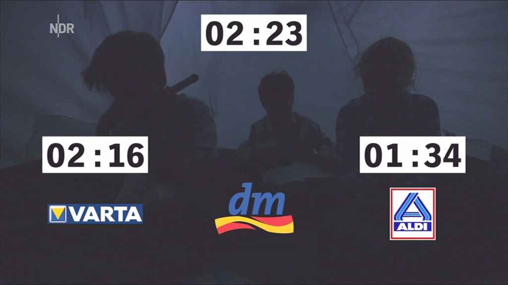

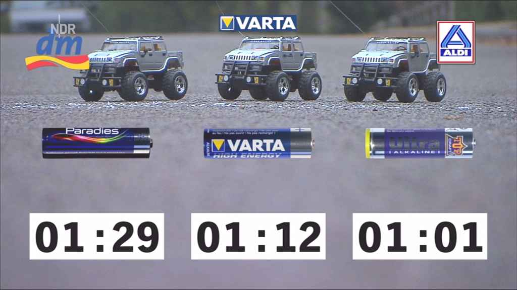

Frank O. schrieb: > Markennamen und sogar teure Lithium von Varta sind keine Garantie. Lithium-Primärzellen hatte ich mal für eine analoge Wanduhr gekauft, die Lebensdauer war frustrierend - keine 50% mehr für den mindestens dreifachen Preis. Nie wieder. > Dann die billigen vom Aldi. Die haben dann ungefähr ein Drittel länger > gehalten. Die Anhänge habe ich vor 8 Jahren aus dem Fernsehen geschossen. Man gab drei Kindern ein Auto / eine Taschenlampe und liess sie spielen, bis Ende war. Die Unterschiede waren erschreckend gering. Die AA, die ich voriges Jahr gemessen habe, zeigten auch keine wesentlichen Unterschiede. (Beitrag "Re: Varta Super Heavy Duty ver**ung") Christian M. schrieb: > Mitarbeiter von Ansmann oder Duracell? Duracell waren in den 80er Jahren absolut top. Nach diversen Verkäufen der Marke und wechselnden Herstellern sind sie aus meiner Sicht am untersten Ende der Qualitätskette angekommen. ... schrieb: > Keine Primaerzelle, aber Varta NiCd-Akkus waren die einzigen, > die nach laengerer Lagerung anfingen "Wasser" zu lassen. Varta Primärzellen sind mir mehr als einmal ausgesabbert, das scheint sich gebessert zu haben. Akkus konnte Varta noch nie. In der Serienproduktion hatten wir NiMH-AA, die zum Teil schon sabbernd aus dem Lager kamen. Der Kollege im Kundendienst hat bei Reparaturen massenhaft Batteriekontakte ersetzen müssen.
