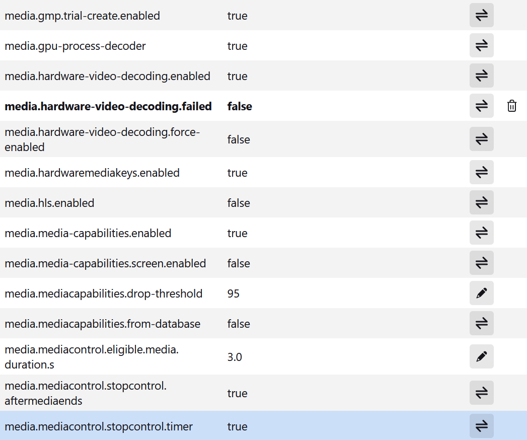

Da wird wohl das hardware decoding nicht mehr gehen oder so. Schau mal,
ob der Videokarten Treiber aktuell ist.  Und dann, suche unter
about:config mal nach "media" und schau dir die Einstellungen an. Die
hier scheinen interessant: media.gpu-process-decoder
media.hardware-video-decoding.enabled
media.hardware-video-decoding.failed
media.hardware-video-decoding.force-enabled. Eventuell auch mal schauen,
ob av1 / vp9 an/abknipsen was hilft.

Gast #7223207
Auch gespeicherte Videos abspielen braucht jetzt viel Leistung bzw.
produziert viel Wärme.
Im firefox finde ich
HW_COMPOSITING
available by default
unavailable by runtime: WebRender initialization failed
D3D11_COMPOSITING
failed by runtime: Failed to acquire a D3D11 device
DIRECT2D
unavailable by runtime: Direct2D requires Direct3D 11 compositing
D3D11_HW_ANGLE
disabled by env: D3D11 compositing is disabled
GPU_PROCESS
failed by runtime: Failed to create remote compositor
