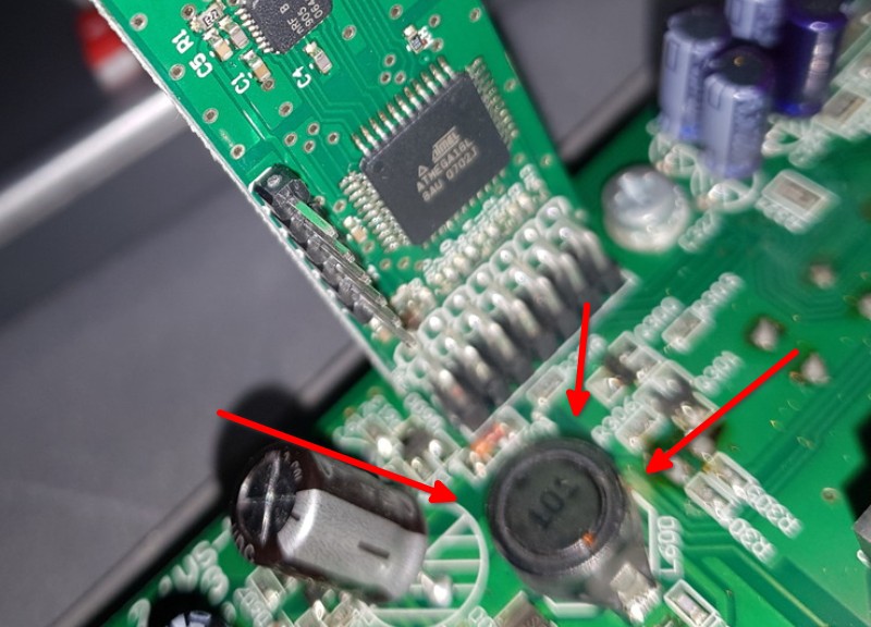

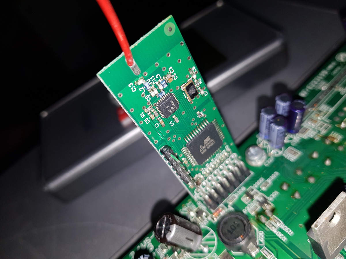

Moin. Ich hab einen Subwoofer der durch eine Funkfernbedienung gesteuert wird. Dummerweise hört man im eingeschalteten Zustand immer ein hochfrequentes Fiepen. Hab den subwoofer aufgeschraubt und mir die Endstufe angeschaut. Der krachmacher wurde schnell gefunden, und zwar kommt er von dieser Platine, die die Funkeinheit sein wird. Hat jemand eine Idee, wie man das fiepen loswird? Ich dachte an Spulenpiepen, kann aber keinen Unterschied feststellen, durch berühren/drücken via Kunststoffstift auf die einzelnen Komponenten. Gruß und danke im voraus. Torsten

Theoretisch koennte es auch noch ein Kondensator sein, aber bist du sicher das es nicht die Spule zu Fuessen des Moduls ist? Olaf
Da bin ich leider nicht sicher. Mit Bauteilen kenne ich mich nicht so aus, meinst du das Orange? Gruß
Torsten schrieb: > Der krachmacher wurde schnell gefunden, und zwar kommt er von dieser > Platine, die die Funkeinheit sein wird. Sicher on der Platine, oder mglw. von der Spule darunter? Falls von der Spule: Ein paar Tropfen Sekundenkleber o.Ä, muss dünnflüssig genug sein, könnten helfen.
Tatsache, daß große graue Ding ist der Übeltäter. Fachausdruck :-) Sekundenkleber reicht? Drauf drum oder drunter?
Torsten schrieb: > Sekundenkleber reicht? Drauf drum oder drunter? "Hinein", also in den dünnen Spalt, durch den es kupferfarben herausschimmert. Deswegen "dünnflüssig", kein Sekundenkleber-Gel o.Ä.
Ok, danke dir. Dünnflüssigen muss ich mir noch besorgen. Werde berichten. Falls jemand alternative Methoden kennt, um die Spule still zu kriegen, immer her damit.
#7220362
Torsten schrieb: > 20221013_155200.jpg Ach guck mal, ein ATmega16 der ganz alten Schule. Welcher Experte bestand nochmal darauf dass die 8 Bitter mausetot seien?
Gab's denn vor 15 Jahren was anderes? 😂
Moin. Hatte in der Zwischenzeit Kontakt zu einem Kollegen, der sich als Radio und Fernsehtechniker outete, und der empfahl mir Pattex, da es nicht zu hart wird. Alternativ Spule tauschen. Mein Plan war dann, bei Gelegenheit die Spule auszulösen und dann von unten dran zu gehen, falls das möglich wäre, statt durch die kleinen Löcher zu gießen. Aber, ich hab soeben den subwoofer verkauft, damit hat sich das Thema erledigt. Vielen Dank für eure Hilfe. Gruß
