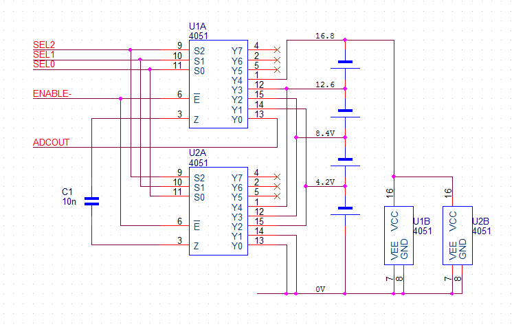

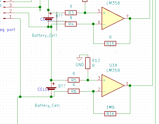

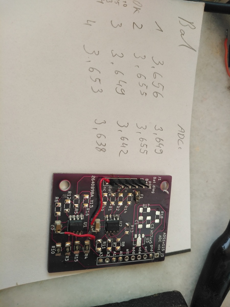

Für einen Differenzverstärker brauche ich 4 gleiche Widerstände. Die
sollen hochohmig sein 1,8M da Batteriezellen überwacht werden. Ich habe
die Schaltung schon aufgebaut, bekomme aber an einem Opamp keine
Verstärkung von 1, sondern etwas darunter. An den anderen 3 Opamps ist
die Verstärkung 1.
Deshalb will ich die Widerstände auswählen. Der Wert selbst ist egal, es
müssen nur 4 gleiche sein. Wie macht man das bei 1.8MOhm?
Spannungsabfall messen geht nicht, ich habe nur normale Multimeter mit 2
Stellen nach dem Komma.

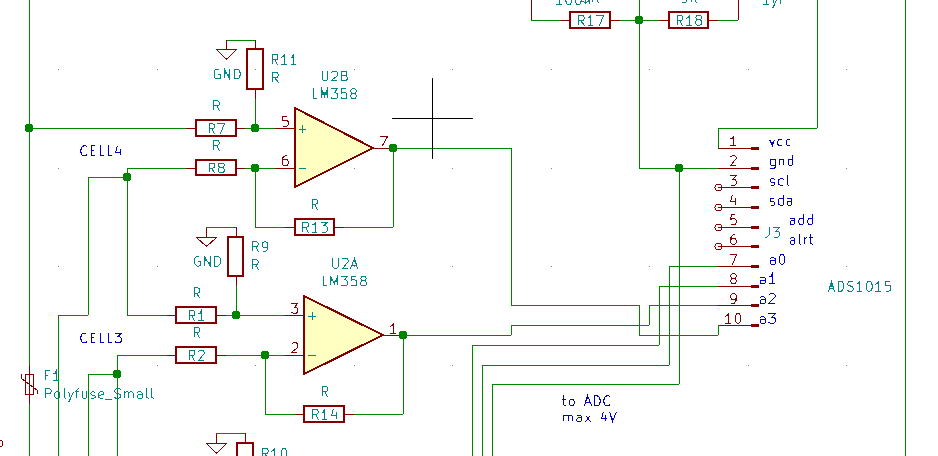

von (prx) A. K. (prx)
Mittels ebendieser Schaltung? Notfalls separat aufgebaut.
Ich bin bloss nicht so sicher, ob der bipolare LM358 in solchen
Bereichen die beste Wahl ist. Immerhin hat der einen Eingangsstrom.

von Thomas G. (conquistador)
Unter 1% hätte ich gern. Die Widerstände sind SMD und angeblich 1%, aber
scheinbar nicht genug. Ich bekomme bei 3.68V Eingang 3.66 Ausgang. Das
reicht mir aber nicht, das muß genauer sein.

von H. H. (Gast)
Das sind nur 0,5% Abweichung.
Schon der LM358 taugt nicht für höhere Genauigkeit.
Thomas G. schrieb:
> TS27L2
Nicht besser.

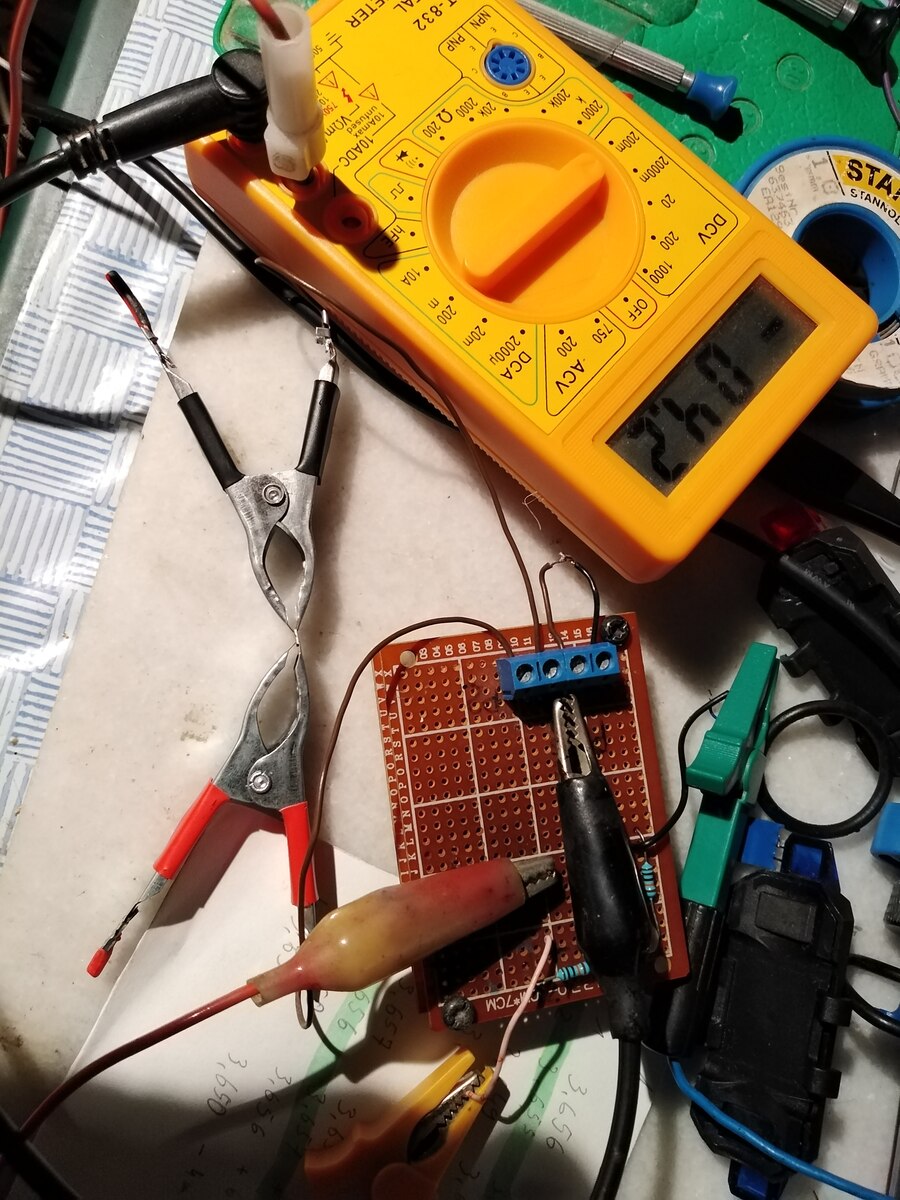

Als ich mal fuer ein R/2R-Netzwerk genauere Widerstaende gebraucht
habe, habe ich einfach ein groesseres Los ausgemessen und in
10 Bins sortiert. Jedes Bin entsprach einer Abweichung von 0.02 %.
Das sollte mit 2.2 M wohl auch gehen.
Wenn deine Multimeter nur 3 1/2 stellig sind, einen 15 M parallel
schalten. Dann kannst du mit besserer Aufloesung im 2 M Bereich
messen :).

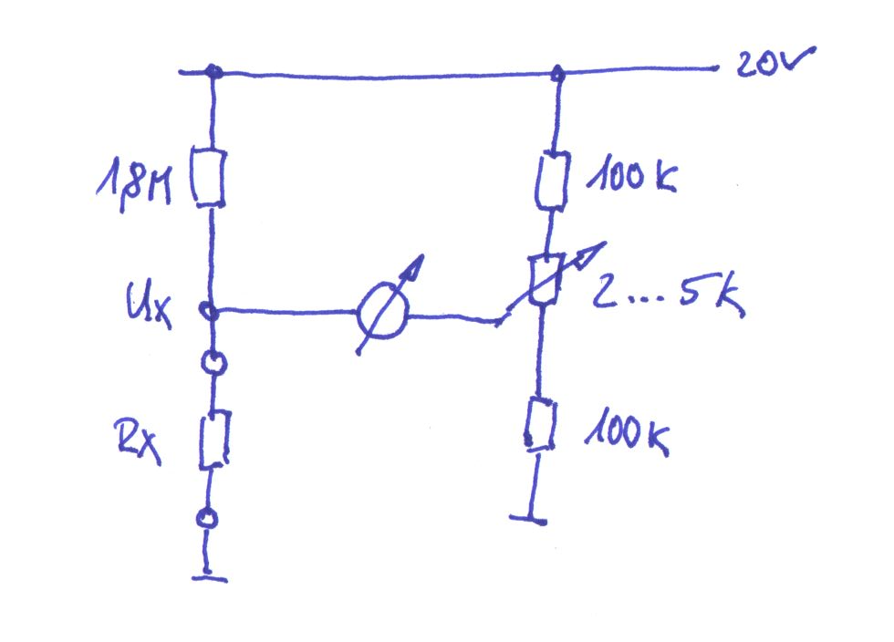

von A. S. (Gast)
Brücke, an hoher spg und querspg. messen.
Also wheatstonsche Messebrücke

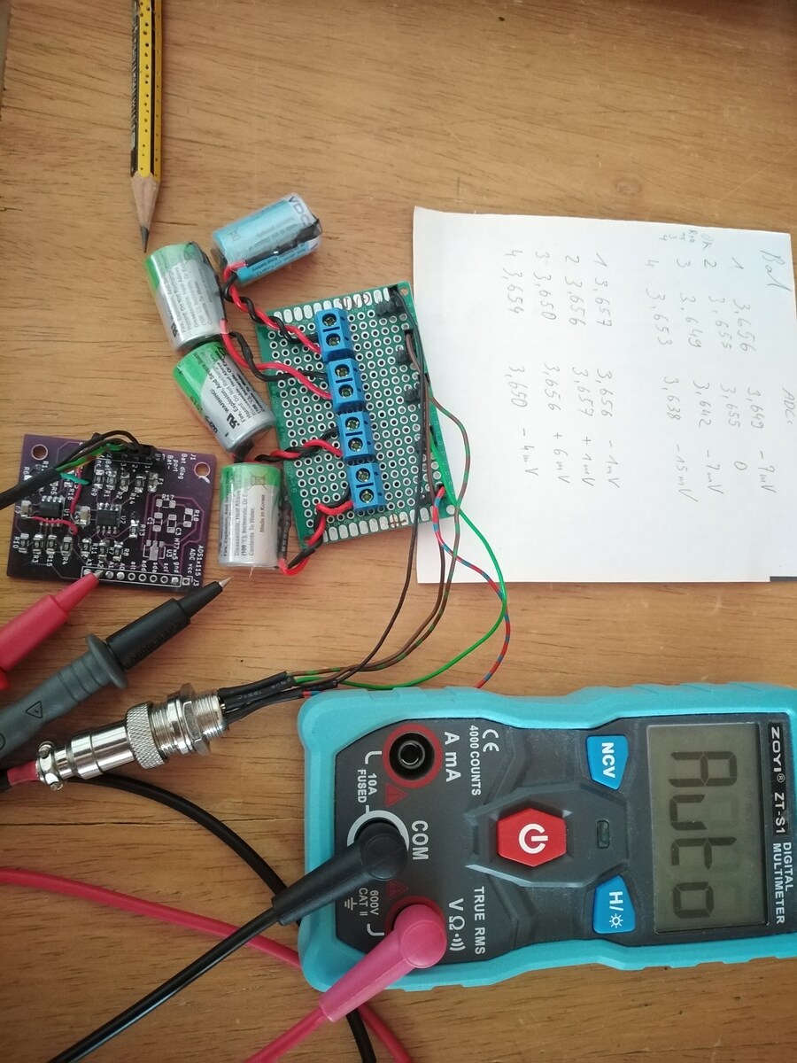

von Falk B. (falk)
Dann miss die mit deinem Multimeter aus. Es ist eagl od das genau ist,
denn es mißt immer gleich falsch. Damit kann man die Widerstände
selektieren.
Jaja. Und das mit einem bipolaren OPV, der 40 Jahre alt ist.
Gehe zurück zu den Grundlagen der OPVs.
Gehe direkt dorthin.
Ziehe keine 4000 Euro ein.
Such dir einen OPV mit FET-Eingängen und wenig Offsetspannung, sagen wir
1mV oder weniger.

von Gerald B. (gerald_b)
Zum Einen ist derartig hochohmig angesteuert, ein normaler Wald und
Wiesen OPV Grütze. Da muß was in CMOS oder mit JFET Eingängen her. Ein
TL084 macht da schon mehr Freude und kostet auch kaum mehr.
Nächster Punkt: wenn es genau werden soll, würde ich zu THT Rs greifen.
Die Kriechstrecken sind größer, die sind nicht ganz so pingelig auf
Fingerabdrücke, wie SMD und du kannst sie auch auf Abstand, schwebend
zur Platine montieren. Unter einer SMD Ausführung gleibt quasi immer
Olf, wenn die nicht gerade im Ultraschallbad behandelt wird.
Kaufe Metallschichtwiderstände. Wenn du die nicht gerade beim Einbau
folterst, dann sind die untereinander noch wesentlich genauer, als das
eine Prozent. Bei gegurterter Ware ist das bei Nachbarn defacto immer
gegeben.

von Jester (Gast)
@TO: Ich habe dir mal eine mögliche Messschaltung skizziert.
Für Rx setzt du einen der Widerstände aus dem Gurt ein. Dann gleichst du
die Brücke mit dem Pot auf 0 Brückenspannung ab. Das Pot wird danach
NICHT mehr verstellt.
Dieser Rx bekommt einen Aufkleber mit der Zahl 000.
Nun ersetzt du Rx durch weitere Widerstände aus dem Gurt und
kennzeichnest diese jeweils mit dem abgelesenen Wert. Widerstände mit
der gleichen Kennzahl sind dabei identisch.
Die Empfindlichkeit deiner Messung bestimmst du wie folgt:
Bei Rx = 1.8M würde sich ein Ux von 10.000V einstellen (du bist im
200mV-Messbereich und kannst 1mV auflösen. Das schafft das billigste
Multimeter ...).
Wenn Rx um 0.1% nach oben abweicht, verschiebt sich Ux auf 10.005V
(Spannungsteiler - kannst du selber nachrechnen). Theoretisch löst dein
Messgerät 1mV auf -- damit hättest du eine Anzeigeempfindlichkeit von
0.02% pro Count.

von Peter D. (peda)
Thomas G. schrieb:
> denn er muß 16V Betriebsspannung haben
Wenn da nur 16V anliegen, kann man mit einem CD4052 die Eingänge
multiplexen und nur zur Messung einschalten. Dann kann alles erheblich
niederohmiger und damit genauer und fehlersicherer ausgelegt werden.
Ja, danke, danach hatte ich eigentlich gefragt, und genau das brauche
ich.
Die Anderen die den LM358 kritisieren haben natürlich Recht. Danke auch
an die. Bei Mouser und Digikey habe ich nun ein paar gefunden die
stromsparend und wenig input offset voltage haben.
Und ja, ich will die Schaltung mehrmals aufbauen weil ich ein paar Akkus
in Betrieb habe und das nicht weniger werden.
Da spielt es auch eine Rolle ob die 16 Widerstände 10cent oder 1€ pro
Stück kosten.
Spielt natürlich für die keine Rolle die vom Staat oder von der Uni gut
alimentiert werden. Die nehmen dann einfach
>Da gibt es viele Ansätze und quasi
fertige optimierte Lösungen mit vielen Ingenieursmannjahren Erfahrung:
für 25€ pro chip.
Peter D. schrieb:
> Als Pegelwandler noch ein CD4504 zum MC.
Ja, den habe ich schon mit dem CD4051 und einem ADS1015 dahinter. Die
Schaltung ist hier aus dem Forum. Der erste geht gut, und sendet mir
über einen ESP8266 die Daten in eine Datenbank. Der 2. geht nicht und
der 3. ging auch nicht.D.h. die Spannungswerte sind falsch. Nur kann ich
das Ding nicht troubleshooten, schon eine Veränderung von C1 von 10nF
auf 30nF bewirkt andere Werte, was eigentlich nicht sein kann. Man kann
auch den kleinen Kondensator nicht per Hand nachmessen, und die
Umschalterei muß auch aus dem uController kommen.
Deshalb mache ich mit diesem design nicht weiter.

von Peter D. (peda)
Naja, ich würde nie IC-Eingänge direkt mit Batterien verbinden, die satt
Amperes liefern. Ich würde da wenigstens 1k in Reihe schalten und auch
die VCC mit 100R schützen.
Gerade in dem Moment, wo man die Zellen mit der Schaltung verbindet,
kann viel Unheil passieren.
Die Größe des Kondensators sollte nur auf die nötige Umladezeit Einfluß
haben. Du hast natürlich auch C0G Kondensatoren verwendet und keine X7R
oder noch schlimmeres.
In diesem Design sehe ich mehrere mögliche Fallen:
A) das Timing muss stimmen
A1) du musst sicher stellen, dass C1 groß genug ist, sodass die
nachfolgende Schaltung (ADC) die Kondensator-Ladung nur unwesentlich
(d.h. unter der Auflösungsgrenze des ADC, i.A. 1 LSB) entlädt.
A2) C1 muss klein genug sein, dass er sich schnell genug auflädt (i.A.
auf 1 LSB genau), bevor der ADC eine Wandlung startet.
A3) C1 muss möglichsr frei von Leckströmen und dielektrische Absorption
sein. Kondenstoren mit Polystyrol, Polypropylen und Teflon eignen sich
ganz gut. Bei C0G/NP0 bin ich mir nicht ganz sicher. In Datenblätter von
SHC-Schaltkreisen (z.B. LF398 -> hold capacitor) finden hierzu gute
Tipps.
B) zwischen 2 Messungen würde ich gefühlsmäßig einen Entladezyklus
einfügen, bei dem C1 allpolig auf GND gelegt wird und damit auf 0
entladen wird. Müsste man aber noch untersuchen.
C) der Multiplexer muss möglichst frei sein von Charge
Injection/Crosstalk (vgl.
https://www.ti.com/lit/an/slla471b/slla471b.pdf). Ev. anderen MUX
auswählen (aber auch da kann man ziemlich Geld vergraben ...).
ABER ---
Ich würde mir das alles nicht antun wollen, würde statt dessen über z.B.
einen CD4051B die Spannungen '4.2V', '8.4V', '12.6V' und '16.8V' direkt
erfassen und daraus die Zellenspannungen berechnen.
von Wolfgang (Gast)
Thomas G. schrieb:
> Der Wert selbst ist egal, es müssen nur 4 gleiche sein.
Wie kommst du darauf?
Die Widerstände müssen nur paarweise gleich sein, d.h. R5=R12 und
R6=R16.
Also baust du eine Brücke auf mit z.B. R5/R6 in der einen Hälft und
R12/R16 in der anderen. Für R16 kramst du so lange in deiner Kiste, bis
die Brückenspannung 0 wird.

Hast Du gesehen, daß nur dann, wenn der 1. Akku dran ist, die 4051 mit
Betriebsspannung versorgt werden und sónst nicht?
Ich sehe vor Allem in DIR eine Falle. Wie gestern schon gesagt: Du bist
ein Schwätzer vor dem Herrn. Verbringe Deine Zeit lieber weiter mit dem
Suchen von Fremdworten.
Jester schrieb:
> Schon alleine dazu gehört ein gewisses Maß an Niaiserie
Das ist leider schlecht erkennbar. Die blaue Schrift, bezieht sich auf
meinen "diagnostic port" d.h. die 6pin GX12 Stecker die ich zum
Anstecken an die Batterie verwende. Der ist an J1 angelötet.
J1 in der Schaltung und die blaue Beschreibung gehören nicht direkt
zusammen.
Der Cmos bekommt die 14V direkt von der Batterie.
Zumindest hat er mir genau meine Eingangsfrage beantwortet. Die Probleme
mit dem CMOS Multiplexer sieht er auch. Und er mag eben Französisch. Das
gehörte vor 100 Jahren noch zur Grundausrüstung jedes zivilisierten
Menschen. Heute sind wir da bedeutend weiter.

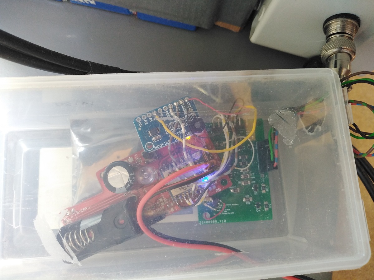

Nun möchte ich Euch noch das Ergebnis vorstellen. Das Selektieren der
Widerstände hat sich gelohnt. Die erste Meßreihe auf dem weißen Zettel
zeigt die schlechte Schaltung wie original aufgebaut. Dort ist Zelle 2
aber sehr gut mit 0mV Differenz zwischen vor dem Opamp Eingang und
dahinter. Deshalb habe ich diese Widerstände nicht gewechselt.
Die 3 anderen Opamps haben selektierte Widerstände bekommen und ich habe
die Platine mit Aceton abgepinselt bevor ich die neuen R draufgelötet
habe. Man sieht gut die Verbesserung bei der 2. Meßreihe. Die Werte sind
zwar nicht ideal, aber deutlich besser.
Aufbau der Schaltung im Bild. Es sind 3.6V Lithium Primärzellen. Diese
benutze ich zum Testen. Jede Zelle hat einen 72R Widerstand integriert,
mit diesen kann wenig passieren falls ich mal was falsch mache.
Danke an alle die gute Anregungen gegeben haben, und vor allem an
