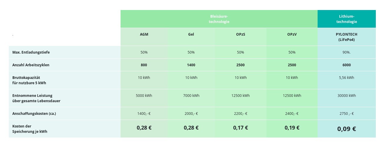

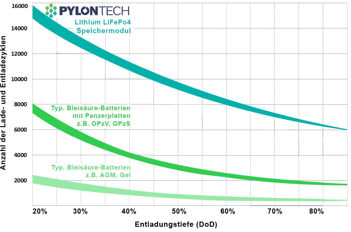

Gute Akkus kosten Geld, OPzs 2 V Blöcke sind langlebig (20 J) und
leistungsstarke Batterien, die man nachfüllen kann, aber es
läppert sich dann schon ein schöner Preis zusammen...

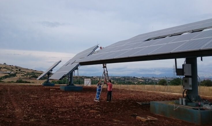

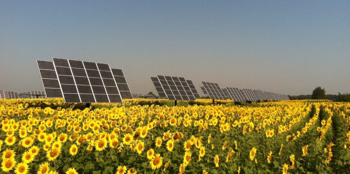

nichts, Ob eine DIY-Nachführung (Strom ist gratis) günstig käme, müßte
man klären. Bei uns hat einer eine (mittlerweile) echt riesige Anlage
(2 ha?) , alles nachgeführt. Auch schon mehrere Tafeln mit ?6x6m ? Die
stehen am Abend senkrecht !

Ob sich viele weitere Batterien da auszahlen, sei dahingestellt. Denn
die Frage ist, ob man jeden Tag mehr als 4kWh aus der Batterie
rauszuzeln wird müssen . Und wieviel kWh man (während der
Batterielebensdauer) für gut 2.500,- aus dem Netz saugen kann- oder
können wird.
Immerhin 'verrechnet' diese Batterie mindestens 10 Cent pro kWh
für die nackte Speicherung.
https://greenakku.de/Batterien/Lithium-Batterien/48V-Lithium/PYLONTECH-LiFePO4-Speicher-48V-5-kWh-US5000::4077.html

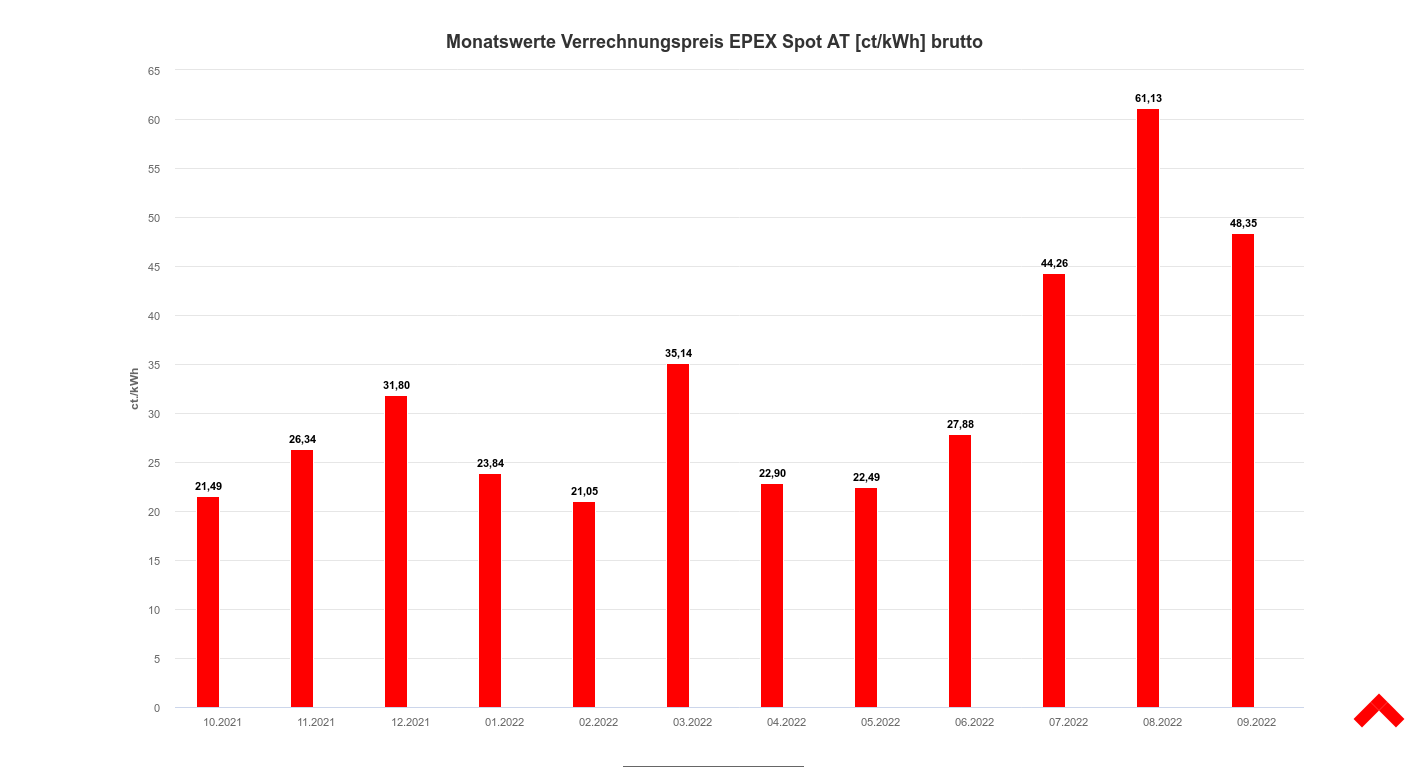

von Rudi Ratlos (Gast)
Hubert G. schrieb:
> Eine 40kWp Anlage mit Aufständerung machst du nicht um 30.000,-
> Also nochmal gut nachrechnen.
100x JA-Panels 212,- (incl,USt) , 1x KACO blueplanet 50.0-XL   4.000,-
2x KACO blueplanet 20.0-TL3   4.600,-
Halterungen (Wiese) und Kabel
> etwa 35000kWh im Jahr.
Wieviel da dann -gesamt- rauskommt, kannst nicht einmal ansatzweise
sagen. Darum gehts hier aber nicht. Sondern darum, im Winter JEDEN TAG
den -großen- Strombedarf abdecken zu können. Und nicht den "kleinen" .

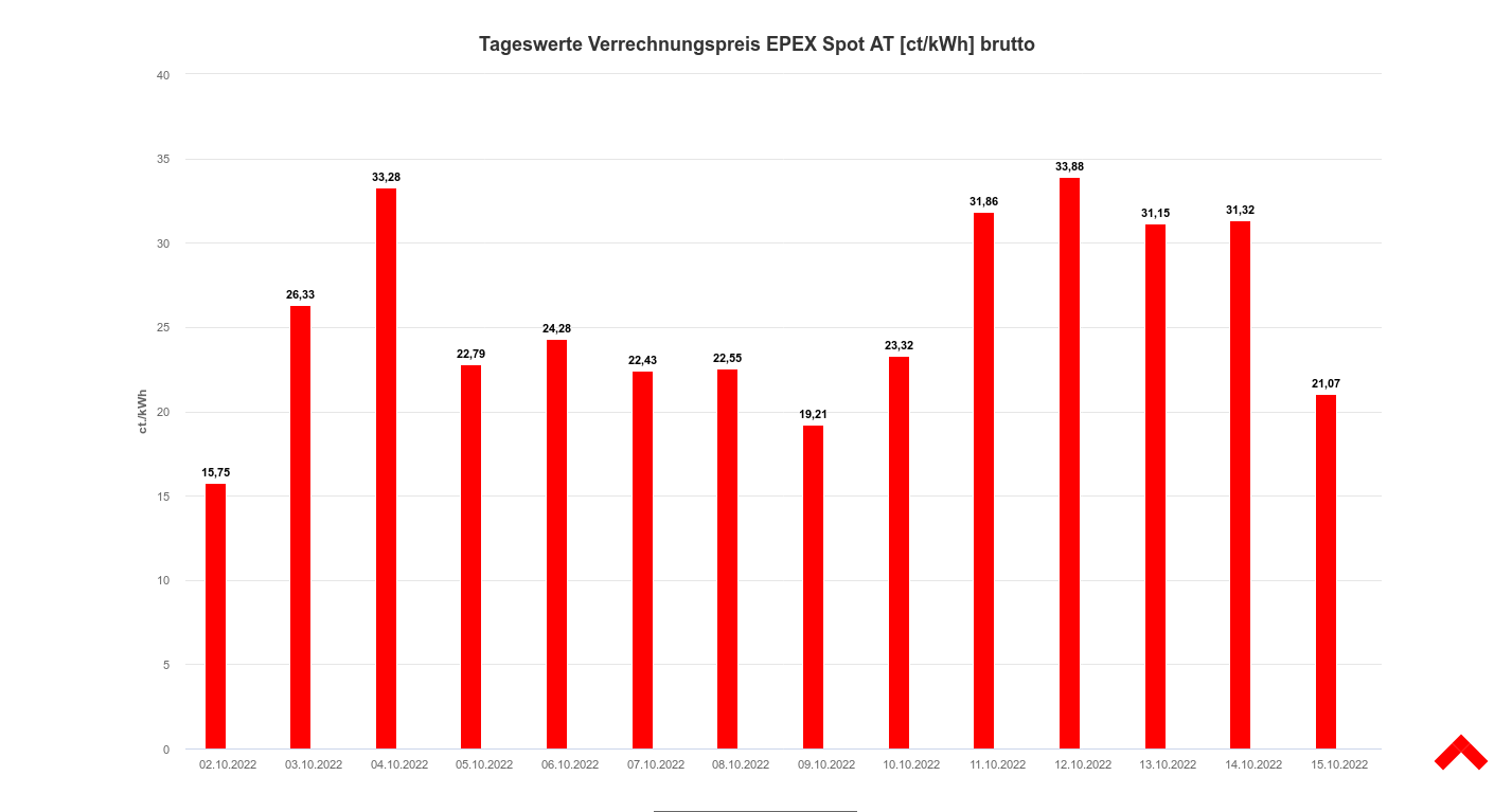

Mein Einspeise-Anbieter rechnet mir vor :
„EPEX AT Spot“ (SLP E1) STUNDEN-preis  , monatlich gemittelt,
für September 2022   0-50.000 kWh    40,14 ct/kWh
MINUS 20% Handlingfee                 8,03 ct/kWh
macht 32 ct x kWh netto  (Private: nicht USt-pflichtig)
Im August 2022   lag der SPOT-Preis noch bei     48 ? ct/kWh
Bei Interesse:
https://www.exaa.at/marktdaten/aktuelle-handelsergebnisse/ da wird in
15-Minuten-Abschnitten Strom gehandelt. Dieses downloadbare SLP
(div.Standardlastprofie!) besteht aus 35.000 Verbrauchswerten p.a. Da
kannst genau sehen, wieviel Strom zu jeder Viertelstunde des Tages im
Durchschntt ein Haushalt so braucht. Daraus 'errechnen' sich (auch) die
Handelspreise.
Wenn du auf Stromverkauf wert legst, solltest dich in Netze und
Börsenspekulationen einarbeiten. Bei der Muttergesellschaft dieses
Anbieter steht:  MINDESTENS jedoch 1 ct pro kWh.
Dann kriegst für deine 35.000 kWh p.a. also genau 350,- p.a.
https://www.next-kraftwerke.de/virtuelles-kraftwerk/stromhandel-plattform

> Wenn die Anlage einigermassen günstig steht
Am Dach ist das vertaner Platz, agesehen davon sind das über 2,2t
zusätzliche Last, in fixem Winkel und vollständig _unzugänglich. Da
unten an der Straße hat einer ein neues Dach und obendrauf Panele -Rand
an Rand- machen lassen. Wenn da nur 1es ein Problem hat, bist arm.
In der Wiese kannst sukzessive auch (motorlose) Dreh-Neig-Halterungen
einsetzen, und das so oft umkonfigurieren wie du willst. Mehr Vorteile
für weniger Kosten.

Also wegen der zwei 'Grünen Spitzen' geb ich keine 4/8/12/16-tausend
Euro aus (zzgl. Ladegerät).
Und bei Bleibatterien sieht man das B-Problem besser:
Die Entladungstiefe steuert den Kapazitätsverlust. Ich brauche also für
langfristigen Dauerbetrieb die drei- bis sechsfache benötigte Kapazität.
Und bei LiFePo verschiebt sich das - angeblich wegen der
Entladungstiefe.
 Jetzt sind aber 6000 Ent-/ladungen im Solarberreich etwa 10-15 Jahre.
Fährst aber tagsüber alles über Puffer, dann sind es vielleicht nur noch
drei Jahre.  Alle 3-5 Jahre 10-15.000,- danke.
Und von oben: Wenn diese ganzen (jahrzehntelangen) WerbeVersprechungen
den Tatsachen entsprechen würden, bräuchte man nur 1-mal in seinem Leben
einen Handyakku.

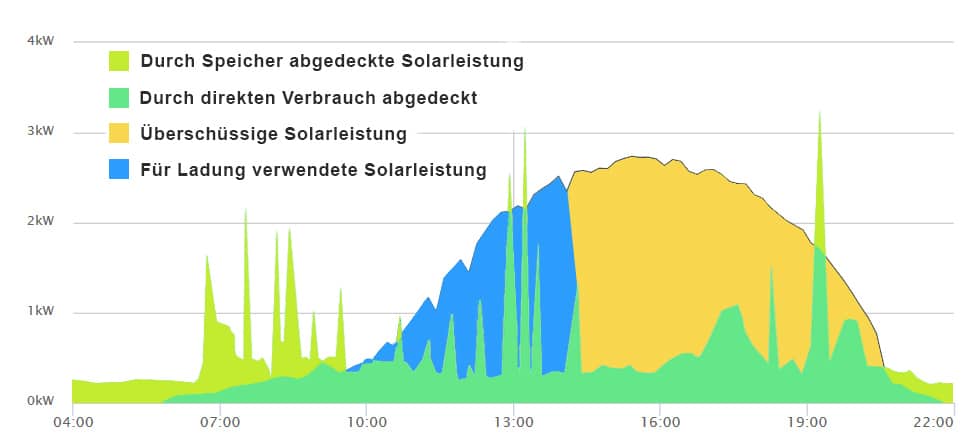

von Dieter (Gast)
Rudi Ratlos schrieb:
> Ist reecht interessant.
Aus dem Diagramm ist abzulesen, wie Du den Eigenverbrauch verbessern
könntest. Zum Beispiel später aufstehen und früher ins Bett gehen.
Ganz klar ist die Spitze vom Toaster und Kaffeemaschine zu erkennen. Zur
Rettung des Klimas muss sowas verboten werden. Hoffentlich können das
die Stromzähler bald petzen.
Uns Mittags wurde nur etwas aufgewärmt, lese ich daraus ab. Aus der
Abendspitze kann auch noch etwas zurückgeschlossen werden, dass Abends
auch zu viel Essenbereitung da war. Nach der Häufigkeit bist Du
übergewichtig.
Es gibt noch viel mehr, was aus solchen Daten abgelesen werden könnte
durch Big Data Analysis.
Aus den Daten mittels Integration kannst Du berechnen, wieviel
Speicherkapazität Du bräuchtest für mehr Eigenverbrauch.
Das sind nur Werbe-Illustrationen von/für Pylontech-Batterien.
Ich kann da 1 Stunde sitzen und das betrachten und meine Rückschlüsse
für mich ziehen: was'n Schwachsinn, diese PV-Konzepte.
Ich brauche für die gesamte Panelkapazität überhaupt keine
Speicherkapazität. Es handelt sich also um eine Vario-Leistungs
-PV-Anlage. Der gelbe Berg, bei beiden Bildern, ist immer Leerlauf, also
ein Fehler in der Konzeption. Und da kann ich Batterien dranhängen
soviel ich will.
*Jede Ladung kostet bei LiFePo  mind. 10ct/kWh*
Denn die Entladetiefe vermindert die Kapazität, weniger Entladetiefe
bedingt größere Kapazität, also noch mehr Batterien .
Fast Egal wieviel der Strom kostet, um dieses Geld krieg ich diese
"Kaffee-Spitzen" leicht immer herein.
Solche Dinge lese ich daraus ab.
Helge schrieb:
Das ist Phelix-AT. Das ist wieder eine andere Börse. Abgesehen davon
geht sie nur bis April 2022. Meine geht mtl. bis September. Aus diesen
Stundenpreisen des EPEX-Spot (Spotmarkt ist der teuerste Strom) wird
dann der Tages-/Monats-Durchschnitt berechnet.
Beim EXAA-DE hatten sie unlängst mal nachts Viertelstunden-Preise
(kleinste Kaufeinheit) von 6,7 ct. Je mehr Solaranlagen, desto mehr
überschüssiger Strom. Denn der wird ja zuerst für Jahre im voraus
eingekauft - und dann immer weiter ... feinst "zerteilt".
Es ist leider sehr schwierig, an manche Börsenpreise heranzukommen, als
Anhaltspunkt für die Entwicklung. Da kannst auch beobachten:

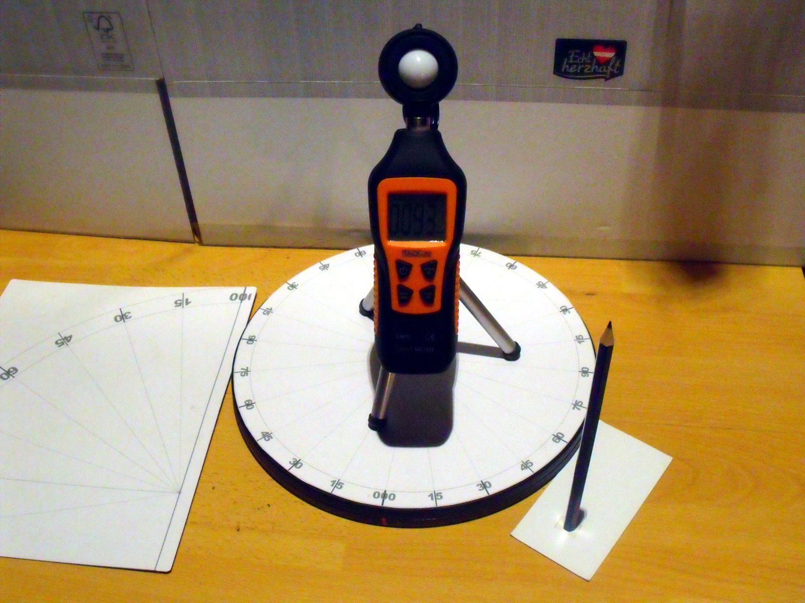

*Falls du, HELGE* , ein Luxmeter zuhause hast, probier das mal aus :
- BESTRAHLUNGSSTÄRKE -
Tageslicht K ≈ 125 lm/W
10% = 0100 W/m² x 125 lm =  12.500 Lux
20% = 0200 W/m² x 125 lm =  25.000 Lux
30% = 0300 W/m² x 125 lm =  37.500 Lux
40% = 0400 W/m² x 125 lm =  50.000 Lux
50% = 0500 W/m² x 125 lm =  62.500 Lux
60% = 0600 W/m² x 125 lm =  75.000 Lux
70% = 0700 W/m² x 125 lm =  87.500 Lux
80% = 0800 W/m² x 125 lm = 100.000 Lux
90% = 0900 W/m² x 125 lm = 112.500 Lux
100%= 1000 W/m² x 125 lm = 125.000 Lux
Ob das so halbwegs mit der abgegebenen Panel-Leistung übereinstimmt.
Zumindest in der Relation zu 10% 20% ... 90% 100%
und zum Wirkungsgrad von ~20%
50.000 Lux = 40% Beleuchtungsstärke
und 75.000 Lux = 60% Beleuchtungsstärke ,
also ob das Panel dann +50% mehr Strom abgibt.
Wenn also die Bestrahlungsstärke in W/m²
und die Beleuchtungsstärke LUX in lm/m²
Tageslicht K ≈ 125 lm/W.
Weil dann hätte ich das UmrechnungsProblem nach 8 Jahren plötzlich doch
gelöst. So 100.000 Lux kann man erinnerlich tatsächlich in sehr heller
Sonne messen.
LUMEN
Der Umrechnungsfaktor zwischen Strahlungsleistung und Lichtstrom ist das
spektrale photometrischen Strahlungsäquivalent. Das Tagsehen:
Ihr Maximum V(λ) = 1 liegt bei der Wellenlänge λ = 555 nm (grünes
Licht). Der Skalierungsfaktor Km wurde auf 683 lm/W festgelegt,
K(λ) = Km * V(λ)   = 683 lm/W
ür monochromatisches Licht der Wellenlänge λ = 555 nm entspricht also
eine Strahlungsleistung von 1 W einem Lichtstrom von 683 lm, bei anderen
Wellenlängen ist der Lichtstrom bei gleicher Strahlungsleistung
geringer.
Im Regelfall besteht Licht aber aus einem Gemisch von Wellenlängen.
d. h. man berechnet das Integral über die Wellenlänge (sehr viele).
Tageslicht K ≈ 125 lm/W  x  W/m² = Lux
- BESTRAHLUNGSSTÄRKE -   vs. Panelleistung
01% =   10 W/m² =   1.250 Lux
10% =  100 W/m² =  12.500 Lux
20% =  200 W/m² =  25.000 Lux
30% =  300 W/m² =  37.500 Lux
40% =  400 W/m² =  50.000 Lux
50% =  500 W/m² =  62.500 Lux
60% =  600 W/m² =  75.000 Lux
70% =  700 W/m² =  87.500 Lux
80% =  800 W/m² = 100.000 Lux
90% =  900 W/m² = 112.500 Lux
100%= 1000 W/m² = 125.000 Lux
Helge schrieb:
> Kann man das überhaupt umrechnen?
Das weiß ich eben auch nicht. Mir gehts und gings darum, endlich über
ein normales Meßgerät einen "Anhaltspunkt* für Panelleistungen zu haben.
Weil diese LUX schwanken da draußen, das glaubst gar nicht. Es handelt
sich hier um das Integral der Wellenlängen des Tageslichtes, also
?'Mittagssonne'. In der Früh und am Abend nimmt die Bestrahlungsstärke
wegen der Wellenlängen -für das hochgrünempfindliche Auge- enorm ab.
Aber im Wesentlichen müßte das einen recht präzisen Anhaltspunkt für
eine Leistungsvorhersage bieten. Da LUX ja nur lm/W/m² sind.
Ich habe hier an der Tastatur genau 111 Lux.
Hast also 100.000 Lux und es liefert 900W, dann müßte es bei 10.000 Lux
etwa 90W bringen. Man könnte also, zur Präzision, messen, rechnen und
sich daraus eine Leistungstabelle machen.
Beispielsweise:  1% Leistung entsprechen 936 Lux.
Dann gehst nur mehr raus und mißt und liest den LichtLeistungswert aus
der Tabelle ab. Da ich noch kein Panel habe, kann ich mir, man kennt ja
sein eigenes Wetter, etwa vorstellen, wieviel Strom ich aus 1kWp etwa
kriegen könnte. Also wann es gar keinen Strom mehr wegen zuwenig
Panels gibt.

Ich hab das mit dem Luxmeter gerade probiert, hilfsweise mit einer
Taschenlampe, das reagiert auch auf  NEIGUNG  (900-1500 Lux), also die
Lichteinfallsrichtung. Das muß man bei einer Messung berücksichtigen.

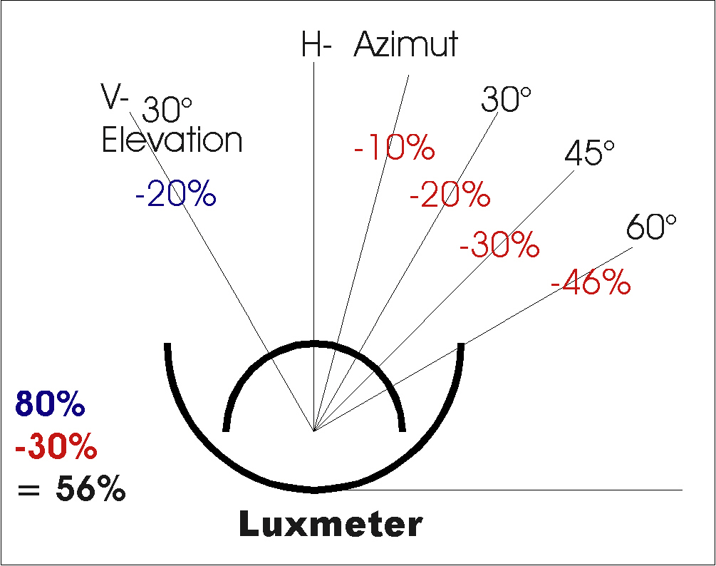

Um das Aufständerungs plemmplemmproblemm   mal zu Ende zu bringen...
Für mein TACKlife muß ich noch irgendwann mal eine spezielle (große)
2-Achs-Halterung bauen, um die Unterschiede in den
horizontalen vertikalen Winkel Abweichungen professioneller und
präziser -in Abhängigkeit vom Wetter- ermitteln zu können.
Ich hab heute wieder gemessen (strahlend blauer Himmel)
näherungsweise: eine vertikale Abweichung von 30° ergibt 20%
und eine horizontale von 15/30/45° ergibt 10/20/30% .
Bezieht sich auf eine -punktförmige- Sonne, bei Diffuslicht (Bewölkung)
liegt der Meß-Fall komplizierter.
Was kostspielige Konsequenzen bei einer Aufständerung  hat.
Die durchzurechnen, ist mühsam. Fraunhofer: Im Winter erzeugt eine
Ich hab noch schnell vorm Schlafengehen das Luxmeter für die maximalen
Einfallswinkel vermessen. Dürfte so in etwa hinkommen, bei knapp 60°
beginnt die Abschattung.
Beispiel: Bei V30° und H45° Abweichung strahlen nur 56% des Lichts auf
das Panel. Und das am Vormittag UND Nachmittag. Wird nur die Neigung
angepaßt, sind es bereits 70%. Sonst 100% . Das rechnet sich schon .
Einen gradbemaßten Drehteller hab ich jetzt, fehlt mir noch der
Neigungsständer. Dann gehts: präziser.  Wie gesagt, das ist nur ein
Anhaltspunkt. Kann ja jeder selber basteln und messen.
Für alle, die eine solche Katze-im-Sack-auf-Insel- -Anschaffung
scheuen
So einfach gehts, billig,
statt einem Drehteller kann man auch eine zweite Scheibe benutzen,
das Dreibein (Übergewicht) ist für schnelle Drehungen nicht optimal,
aber besser als nix, die Sonne steht immer im selben Wochen-Winkel, mit
dem Stift kann man die exakte Sonnenrichtung (Sonnenuhr) bestimmen, auch
schreiben
125.000 Lux = 1000W/m² .. 12.500 Lux 100W/m²
Alles zusammen, mitnichten, billiger als eine unterdimensionierte
Anlage.
Oder -insbesondere- falsch ausgerichtete.
Darum ist man am Ende immer GESCHEITER.
