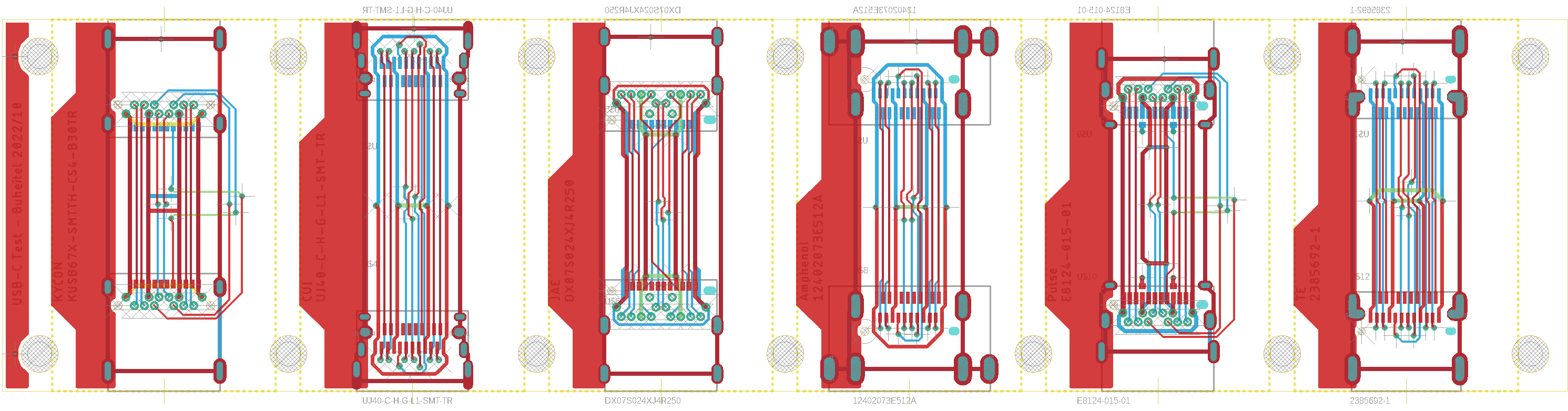

Wie angekündigt gibt es jetzt meinen Test verschiedener USB-C Buchsen.
Das dient(e) nur dazu um herauszufinden wie mechanisch stabil diese
Buchsen so sind (und um Footprints zu überprüfen). Also wie weit kann
man den Stecker in der Buchse hin und her wackeln und verliert das
Thunderbolt dabei die Verbindung.
Thunderbolt? Ja, ich habe hier nur voll belegte USB-C Buchsen die 5 A
Strom und 10 GBit oder mehr Daten übertragen können verbaut.
Überraschenderweise funktionieren aber auch die Buchsen die nur für 10
GBit/s spezifiziert sind mit Thunderbolt3.

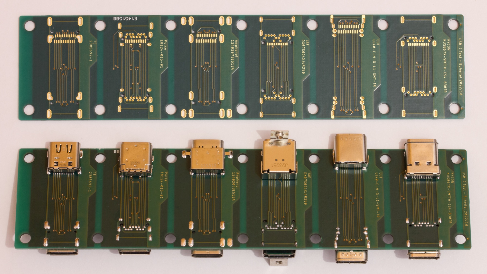

Löten ließ sich das erstaunlich einfach mit Heißluft. Zuerst wurden Pads
und auch die THT Bohrungen und die Langlöcher großzügig verzinnt. Also
Lötzinnklecks an den Kolben und dann damit immer komplett über den
Footprint und dabei Zinn nachgefüttert. Natürlich mit Flussmittel.
Im nächsten Schritt die Stelle des jeweiligen Footprints auf der Platine
solange mit Heißluft beföhnt bis das Zinn flüssig wird und dann weiter
föhnen und gleichzeitig mit einer Pinzette die Buchse draufsetzen. Kurz
gerade von oben nach unten drucken und doch so 5 Sekunden weiter mit dem
Föhn draufhalten.
Manche Buchsen, vor allem die von Pulse Electronics, ist wohl für
Pastenlöten mit dicker Pastenschicht. Weil aber bei den händisch
verzinnten Pads die Zinnschicht eher dünn ist, reicht das nicht um
zuverlässig den Spalt zwischen SMD Pins und SMD Pads zu schließen und
diese zu verbinden. Daher habe ich bei dieser und nur bei dieser Buchse
auch die SMD Pins an der Buchse vorher verzinnt.
Und dann war sehr überraschend, dass bei zwei solchen Platinen, also 24
USB-C Buchsen kein einziger Kurzschluss zwischen benachbarten SMD-Pads
dabei war. Das hatte ich ganz anders erwartet. Vor allem Buchsen ohne
THT Pins sind doch nicht ganz so gut fixiert durch die Laschen und
lassen sich etwas hin und her schieben. Ich tendiere also zu Buchsen die
THT Pins haben weil das diese Buchsen schön in Position hält auch wenn
an den Laschen Spiel ist.

Zum Testen wurde jeweils eine der beiden verbundenen Buchsen an den PC,
die andere an ein externes Thunderbolt3 SSD-Gehäuse angeschlossen. Dann
wurden Daten kopiert und am Stecker gewackelt. Sehr zufrieden bin ich
mit der Buchse von Amphenol, da lässt sich am wenigsten wackeln. Die
Buchse von JAE erlaubt die meiste Wackelei. Keine der Buchsen verlor
aber durch Wackelei die Datenverbindung. Klar, ich habe da nicht
mutwillig mit viel Kraft hin und her gebogen, aber schon den ganzen
Bewegungsspielraum ausgenutzt. Daher bin ich doch freudig überrascht
über das Ergebnis.

Nach einem Reflow mit Heißluft funktioniert auch mit den Buchsen von
Pulse Thunderbolt3.
