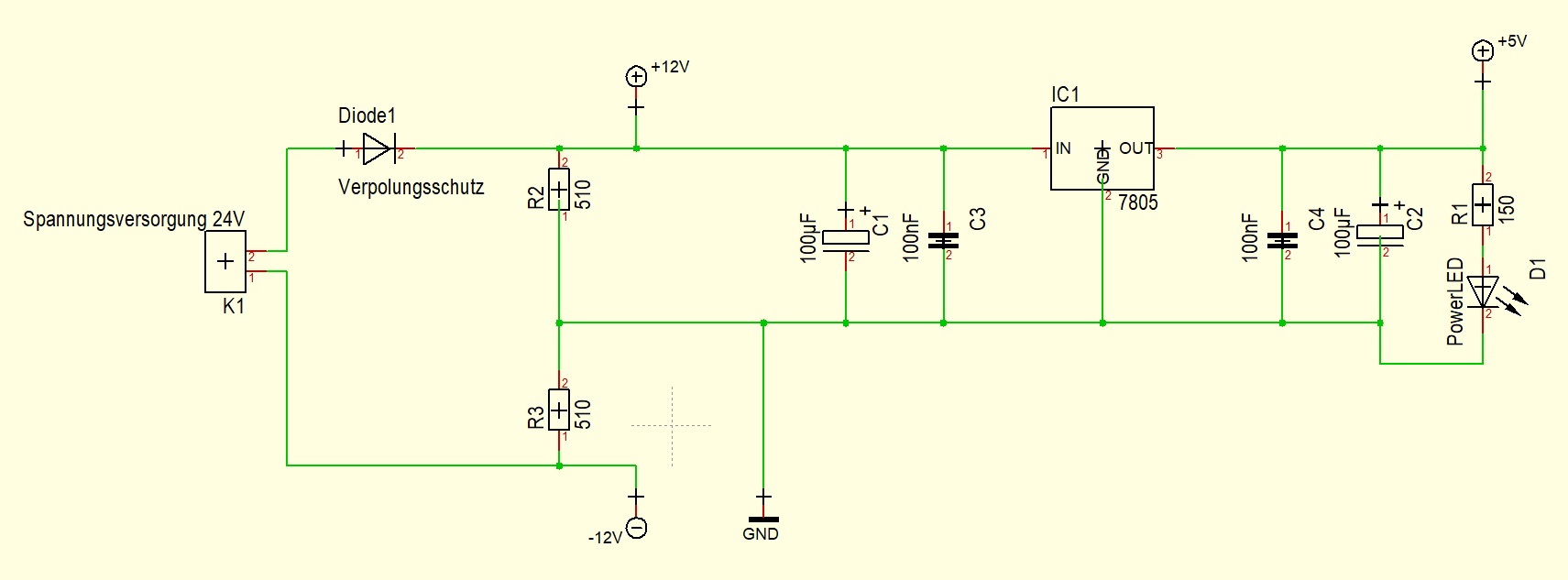

ich benötige eine Versorgungsspannung für ein Operationsverstärker (+12V
und -12V) und eine Spannungsversorgung für ein Atmega (+5V)
Wäre das so machbar oder bin ich auf dem Holzweg?
Ziel ist es, ein Ausgangssignal vom Operationsverstärker mit ein Atmega
zu verarbeiten.
Würde mich freuen wenn ihr euch dazu mal äussern würdet.

Da ein ATMega sowieso nicht mehr als 0V bis 5V verarbeiten kann und
daher eine Ausgangsspannung des OpAmp darüberhinaus sinnlos ist, reicht
auch für den OpAmp 0V und 5V als Versorgung, wenn man einen modernen
Rail-To-Rail Typen nimmt wie TS912.
Dann entfällt wengstens dein 510 Ohm Stromfresser, der nicht so genau
stabilisiert, denn aller Strom muss durch R3, auch der der um R2 drumrum
durch deienn uC fliesst, das ergibt keine 12V/12V Aufteilung.

Spannungen von 20V kann man ja problemlos erst mal runterteilen auf 5V,
notfalls mit einem mit 24V versorgten OpAMp als Buffer.
Wenn der uC mit GND an 0V und mit VCC an 5V eines step down
Spannungsreglers hängt der von den 24V verossgt wird, dann braucht man
nur einen 4:1 Spannungsteiler um aus den 20V die 5V für den A/D-Eingang
des uC zu machen, gar keinen OpAmp.

Und um noch deine Ausgangsfrage zu beantworten, ja das wuerde
funktionieren. Aber:
1. Wirkungsgrad beschissen.
2. Qualitaet der Spannungen eher schlecht.
3. Deine Schaltung darf keinen Massebezug zu ihrer Umgebung haben!
Es gibt heute nur noch sehr wenig Gruende keinen R2R Opv
einzusetzen!

Moderator (Firma: Titel) Persönliche Seite #7222836
Klarer Anfänger-Holzweg.
Wenn du den bis zum Ende gegangen bist, dann kommst auch du drauf:
Ein Spannungsteiler ist keine geeignete Schaltung für eine
Spannungsversorgung.
Man könnte da jetzt viel Theorie verlesen, aber nimm einfach mal an,
deine  "bipolare Versorgung" aus 2 Stück 1k-Widerständen müsste einen
Verbraucher mit ebenfalls 1k Widerstand versorgen. Dann sieht die
Schaltung so aus:
  +24V  ----o-----------.
            1k   Uo     1k
            |    V      |
            o-----------'
            1k   Uu
            |    V
      0V ---'
Die Spannungsverteilung kannst du sicher ausrechnen. Das Ergebnis sollte
lauten Uo=8V und Uu=16V. Also nix mit romantischen +-12V.

Dieser 510R-510R Spannungsteiler hat in der Praxis vorher schon nicht
die erwarteten +-12V gebracht. Ich hätte da auf +7 und -18V getippt.

Gast #7222858
Dir fehlt da eine Masse an der Stromquelle. Als entweder benutzt du ein
geeignetes Netzteil mit GND, oder du sorgst mit Hilfe eines OP-Amp für
eine stabile ausreichend belastbare virtuelle Masse. Google danach.
Dann hast du ordentliche +12V, GND und -12V. An die +12V und GND kannst
du dann den 7805 ganz normal anschließen, wie er vorgesehen ist.
