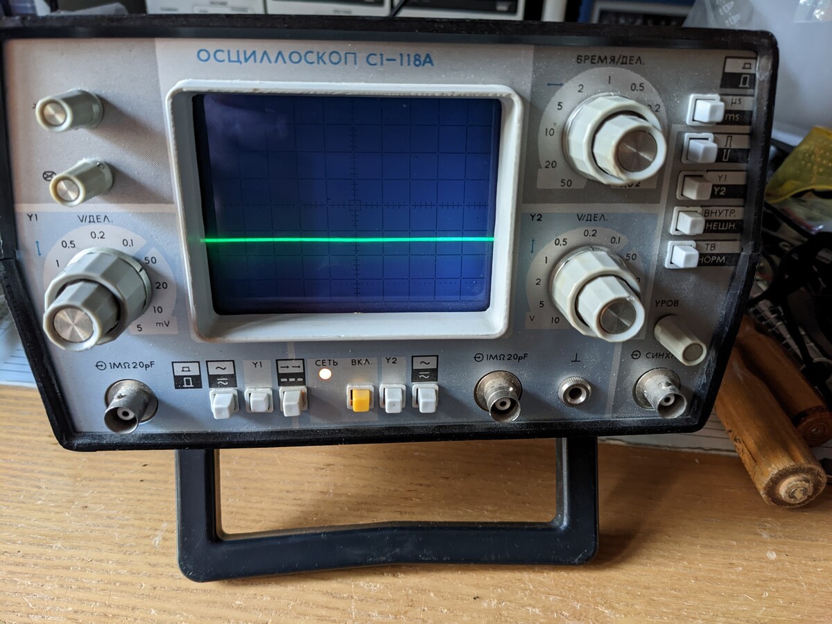

Hallo, besitzt noch jemand ein russisches CI118A Oszilloskop? Ich würde
gerne wissen wie schwer- oder leichtgängig die Schalter für Ablenkung
und Zeit sind. Ich habe mir gerade eins gekauft und brauche für die
Schalter enormen Kraftaufwand.
Vielleicht ist das bei diesem Modell ja auch normal. Ich habe jetzt
nicht den Eindruck, dass die Achsen verharzt sind, denn die Stellungen
rasten präzise ein. Bevor ich es am Ende unnötig auseinandergebaut habe,
will ich lieber erst mal fragen.

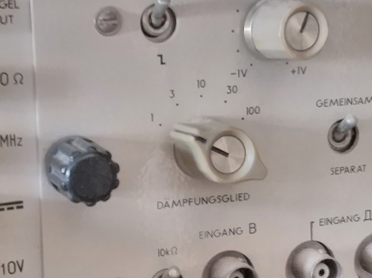

#7223830
Hier ein C1-94, da ist die Bedienung auch rustikal mit recht großem
Moment und deutlich spürbarer Rastung. Eher wie ein verstaubter
Nockenschalter in einem Schaltkasten.
Stellmoment liegt bei ca. 0,24Nm, also etwas höher, als für
Knebelschalter (lt. "Handbuch der Ergonomie", Bundesamt für Wehrtechnik
und Beschaffung) als optimal angesehen wird (0,18Nm) und deutlich höher
als bei Drehknöpfen (0,035Nm).
Gast #7224018
Das wäre ja kein Problem, wenn man durch den Kraftaufwand nicht
unabsichtlich die Potis in der Mitte verstellen würde, deren Knöpfe im
Verhältnis zu den äußeren Ringen recht groß sind. Doofe Konstruktion.

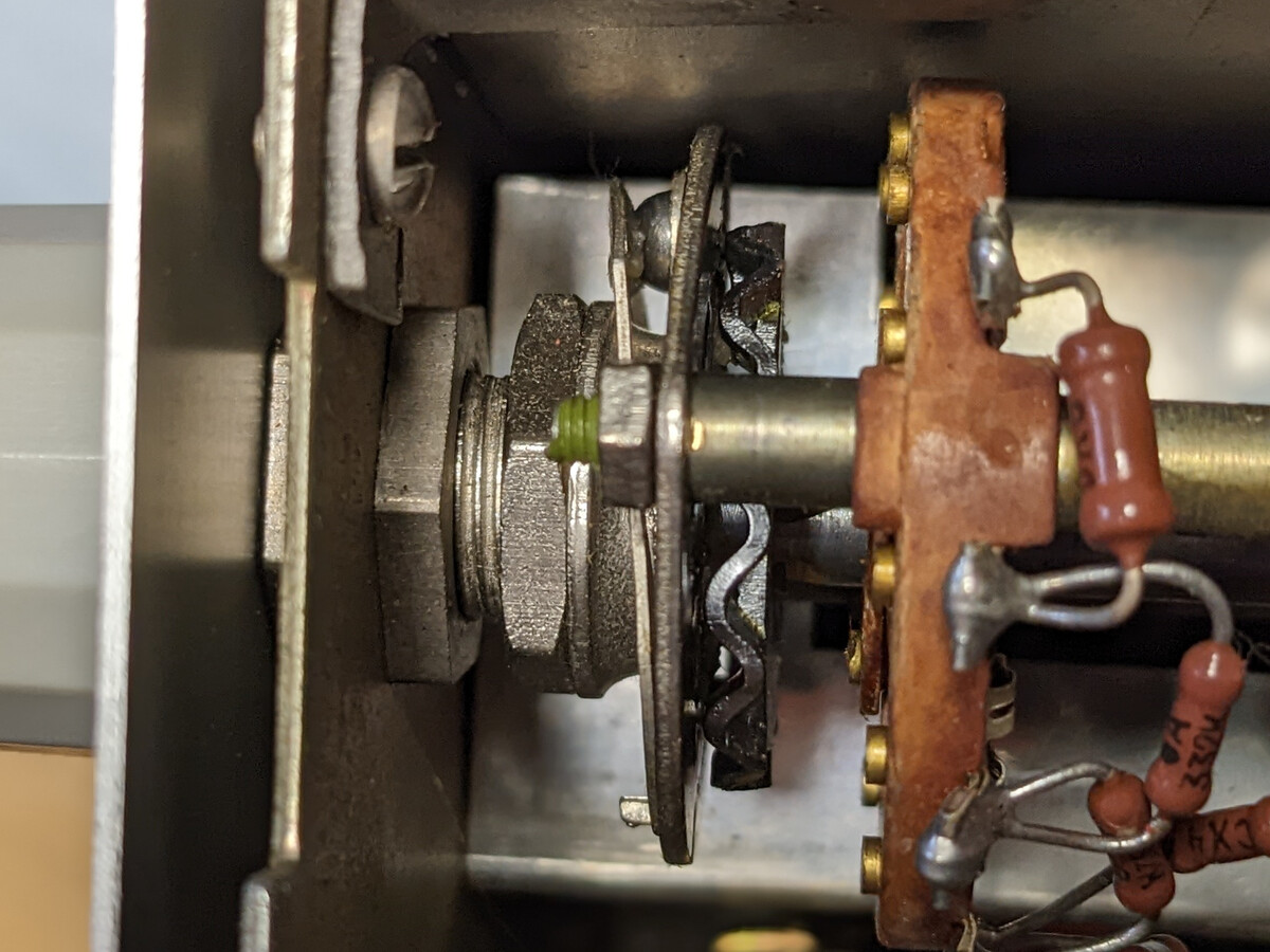

Gast #7224136
Ganz simple Mechanik. Für das Foto habe ich den Schalter zwischen zwei
Rastungen positioniert.
Öl half nicht, Fett auch nicht. Drücke ich die Feder weg, geht er ganz
leicht. Also an der Durchführung bzw. den Achsen liegt das Problem
nicht.
Er hört sich kratzig an, auch mit weggehaltener Feder. Ob die
Wellenscheibe (oder wie man das Teil nennt) oxidiert ist? Eigentlich
müsste die doch nur so über die Kugel flutschen. Ohne einen von den
Schaltern zu zerlegen, werde ich das wohl nicht feststellen können.
Deswegen wäre ein Vergleich gut gewesen. Am Ende suche ich einen Fehler
der gar keiner ist.

Gast #7224436
Ja so wie Du schreibst, scheint es wohl an der Rastmechanik zu liegen.
Schau Dir mal an wie Bohrung aussieht, wo die Kugel geführt wird, ob
dort Grate sind - sowas nehmen die Russen nicht so genau. Dann entferne
mal, so gut es geht, sämtliches Fett der Rastmechanik. Mit Gasoline
(Feuerzeugbenzin) und Wattestäbchen dürfte das funktionieren, ohne das
Du den Kram auseinandernehmen mußt. Prüfe ob die Kugel bei abgehobener
Feder frei drehbar ist. Dann das ganze mit einem guten säurefreien Fett
einfetten.
Wenn es dann immer noch zu straff geht, dann kann man das nur über die
Federspannun regulieren. Wenn ich das richtig auf den Fotos erkennen
kann, dann sollte das über die Mutter gleich links neben der Feder
gehen. Ich kann jetzt nicht genau erkennen, ob diese Mutter mit dem
Konus auf die Feder oder die Wellscheibe wirkt. Für erstere müßte es
leichter gehen wenn man das Ding nach links bewegt, im 2. Fall halt die
andere Richtung.
Gast #7225409
Experte schrieb:
> Dann hast du das Problem doch selbst gefunden.
> Es ist Entspannung angesagt.
Das wäre zu einfach. Den Andruck müsste ich so weit verringern, dass der
Schalter nicht mehr sauber einrasten würde.
Dies wäre eine plausible Erklärung:
> dort Grate sind
Zusammen mit einer Wellenscheibe deren Oberfläche nicht glatt ist.
Leider kommt man an die Amplituden-Schalter nur schwer ran. Mein Foto
ist vom Zeitbasis-Schalter und dort sieht es auf dem Foto so aus, als
läge die Kugel auf einem Richtung Kugel gestanzten nicht entgrateten
Loch. Ich hatte das Gerät leider schon wieder zugeschraubt, schaue mir
das aber die Tage noch mal an.
