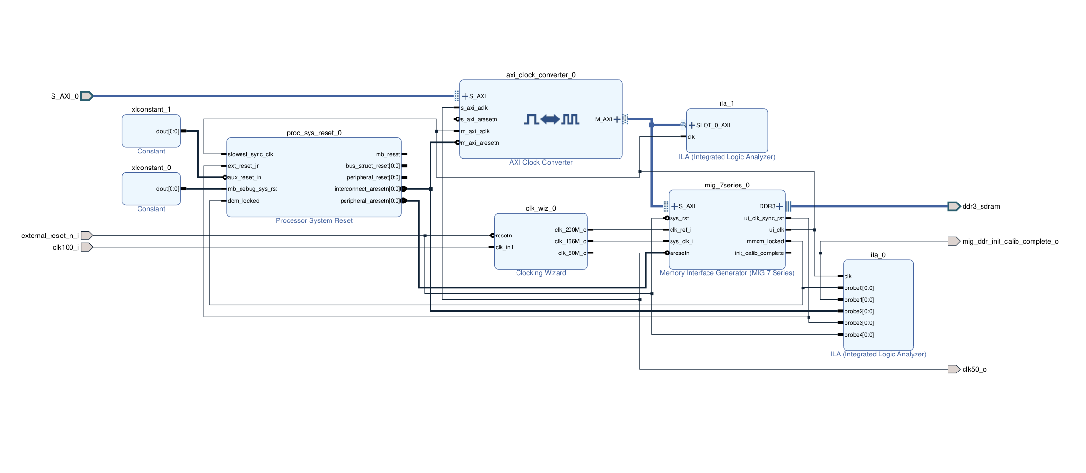

ich will auf einem Arty-A7-100 Board den DDR3-Speicher an mein
Userdesign anbinden. Dazu habe ich mit dem MiG7 einen DDR3-Controller
mit den Boardspecs von Digilent erzeugt. Das Interface zu meinem
User-Design ist AXI4 (32bit).
Da mein Design mit max. 50MHz läuft und das Userside-Interface des
DDR3-Controllers (nach meinem Verständnis) mit 83Mhz, habe ich einen
axi_clock_converter-IP dazwischen gehängt und für asynchrone clocks
konfguriert. Blockdesign siehe Anhang.
Der DDR3-Controller lässt sich aber nicht ansprechen. Eine Analyse mit
einem ILA ergab, dass auf der Userdesign-Seite des Clock-Converters z.B.
das write-Request auf dem AXI-Bus aus meinem Design ankommt, aber nicht
auf die andere Seite weitergeleitet wird. Auf der DDR-Controller-Seite
des Clock-Converters herrscht völliges Schweigen. AR_READY und AW_READY
sind dauerhaft 1, alles andere ist 0.
Mit einem zweiten ILA habe ich das Locked-Bit der Controller-internene
MMCM nachgemessen, ebenso alle Reset-Signale, und das ist alles in
Ordung. Die MMCM ist gelocked (daraus schließe ich, dass der UI-Clock
des Controllers läuft), es hängt nichts dauerhaft im Reset und die
Kalibrierung des DDR ist auch abgeschlossen.
Soweit ich das verstehe, muss das Problem beim AXI-Clock-Converter
liegen. Der gibt nichts von der User- und die DDR-Clockdomain weiter.
Die Dokumenation zu dem Teil besteht aus ein paar Zeilen in irgeneinem
Product Guide.
Hat jemand eine Idee, was hier schiefläuft?
Gast #7223352
F**** Bull***... Eine Minute nachdem ich den Post abgesetzt habe fiel
mir auf, dass ich den Slave-Reset am Clock-Converter nicht angeschlossen
hatte...
Jetzt tut's.
