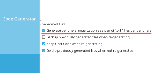

Hab was gefunden, was mich vielleicht weiterbringt. Im Projectmanager
der ioc-Perspektive gibt es eine Option um die Peripherieinitialisierung
in einzelne h/c files aufzuteilen.
von BennyV (Gast)
J. S. schrieb:
> Alles in main ist aber eher das Gegenteil von Modularisierung.
> In den erweiterten Projekteinstellungen im Cube gibt es noch Optionen um
> Komponenten aufzuteilen, vielleicht hilft das.
Genau. Auch gerade selbst drauf gestoßen. Hätte mal refreshen sollen
bevor ich es poste :)

aha. Im Cube Code stehen zu Anfang von main() Aufrufe von Funktionen die
die verwendete Hardware initialisieren, was ist schlecht daran? Die
meisten Funktionen sind hinten im main.c, was ist schlecht daran?
Und wenn man es nicht so mag, dann setzt man das Häkchen bei 'Generate
perihperial initialization as pair of .c/.h files per peripheral'. Und
schon sind die Funktionen aus main.c verschwunden und in eigenen
Dateien. Sogar mit konsistenter Namensgebung und man muss nicht
V24_init() in serial.h suchen. Auch kein Denglisch, oder soll das auch
besser sein?
Im main.c direkt auf HW Register zugreifen mit Magic Numbers, ist das
die vielzitierte Abstraktion von HW?
if (PWMMCR != 3)...
while (T0TC < 3000);...
