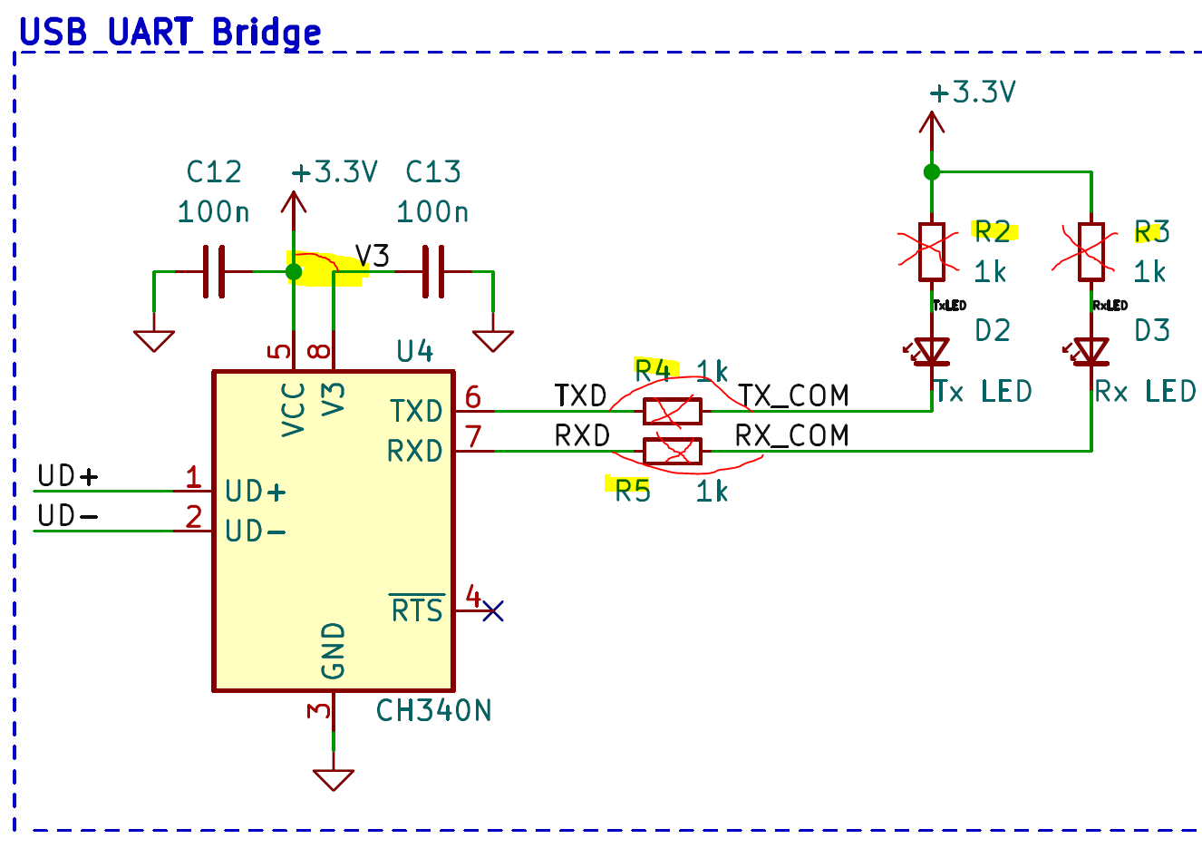

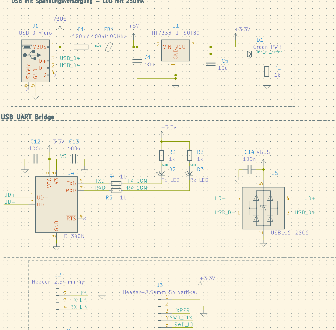

Ich habe den wichtigen Teil des Schaltplans hochgeladen. Dabei habe ich
mich an den Schaltplan von SParkfun und Arduino Nano orientiert.
https://cdn.sparkfun.com/assets/5/2/5/4/2/Serial-Basic-CH340C-and-USBC.pdf
Bei der Bestellung der Platinen ist mir jedoch ein Fehler passiert. Ich
habe ausversehen statt 1kOhm Widerstände, Widerstände mit 5.1kOhm in die
BOM eingetragen. Also habe ich erstmal R4 und R5 ausgelötet und
überbrückt. R2 und R3 sind eigentlich auch zu groß, aber die habe ich
erstmal nicht ausgelötet, damit ich sehe, ob die LEDs leuchten.

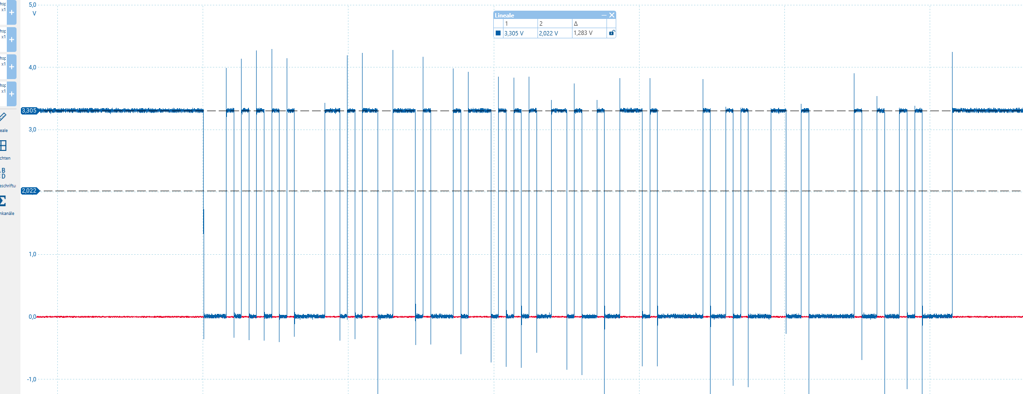

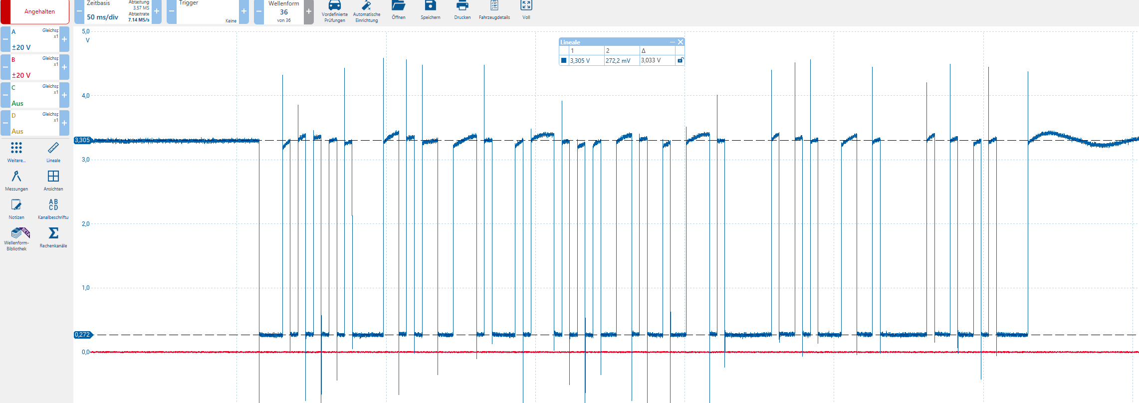

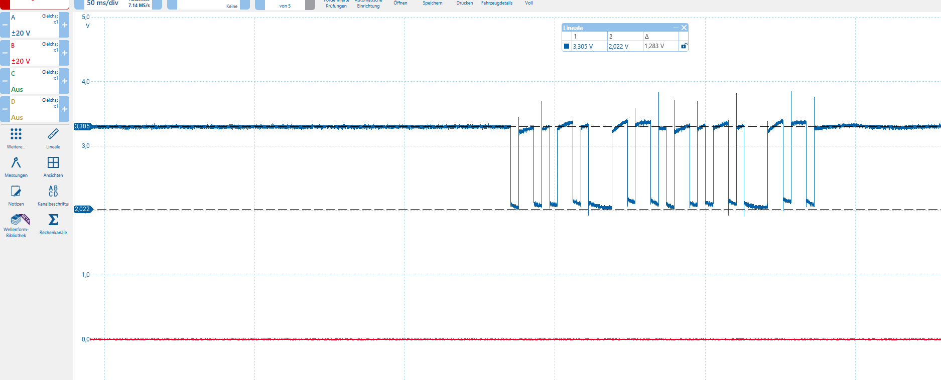

1. Im Anhang befinden sich paar Bilder mit den Signalverläufen. Wenn ich
eine Nachricht sende, dann messe ich mit den Oszilloskop folgenden
verlauf wie im Bild Tx-Taster.PNG. Ich messe ein Signal, aber der Pegel
geht nicht auf 0V sondern auf ca. 0,27V runter und man erkennt eine Art
Sinusschwingung. Über HTerm empfange ich nichts.
2. Wenn ich über den COM Port Zeichen vom PC zum Board sende, dann
empfange ich auf der Rx Leitung was, aber der Pegel geht auf 2V runter.

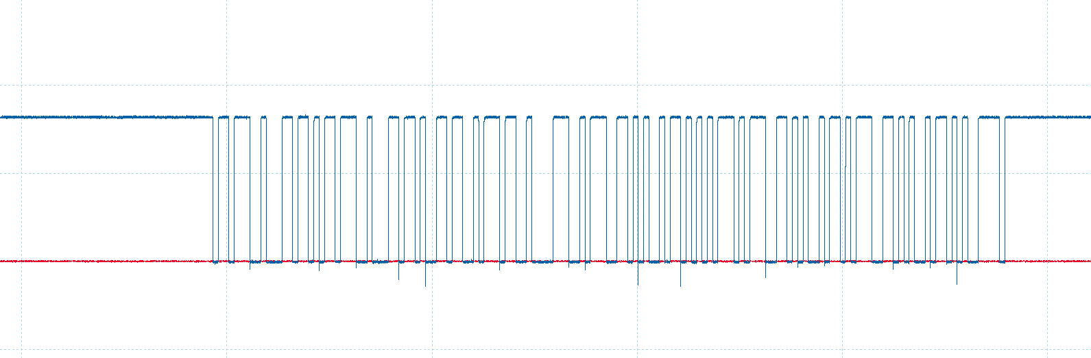

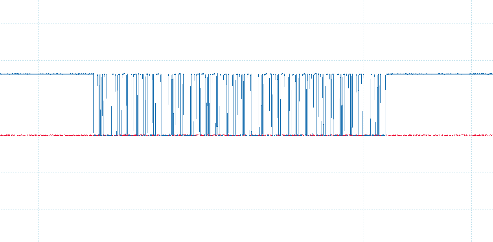

3. Im letzten Bild(Tx_3V3_ohne_USB) habe ich das USB Kabel nicht
angeschlossen und die 3.3V über den Debugger Stecker angelegt. Wenn ich
jetzt den Spannungsverlauf messe, dann geht der Pegel auf 0V runter und
sieht auch nicht so wellig aus.

Woran liegt es, dass der Pegel nicht auf 0V sinkt, wenn ich USB
anschließe? Weder bei der Tx noch bei der Rx Leitung.

Im Datenblatt zum CH340N finde ich unter V3 (Pin 8): Connect to VCC when
VCC is 3V3, connect to 0.1uF decoupling capacitor when VCC is 5V. Wieso
hast du das anders beschaltet?
TxD (Pin 6) und RxD (Pin 7) gehen wo hin?
Das Signal "Rx-Tx_usb.PNG" - siehst du das sonst noch wo außer an RxD
(Pin 7)?

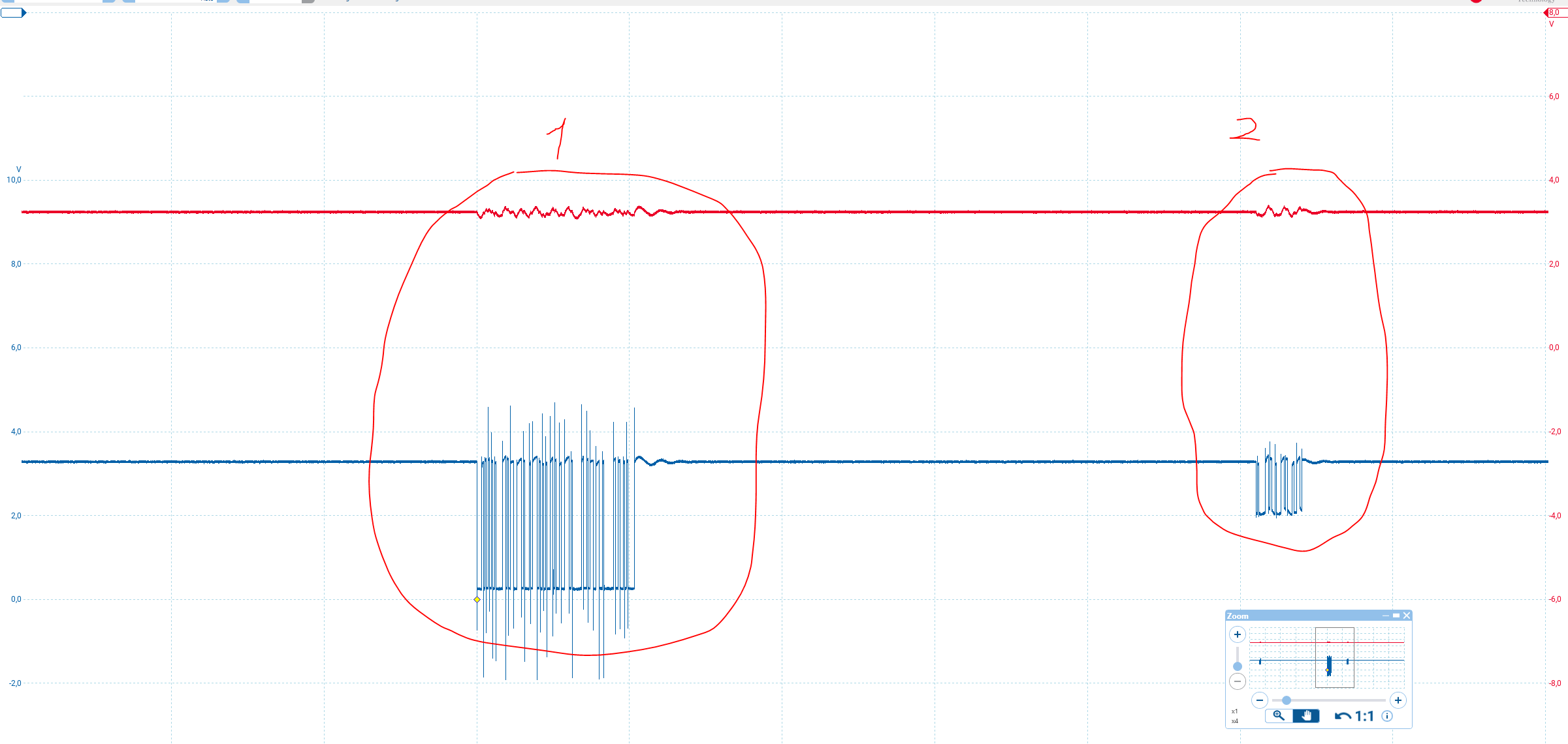

von Michael K. (Gast)
Guten Morgen zusammen,
@Jester: Pin 6 und 7 gehen zum Mikrocontroller an die passenden UART
GPIOs.  Ich habe es anders beschalet, weil ich anfangs mich an den
Schaltplan von Sparkfun gehalten habe. Jetzt habe ich mit einem kurzen
Leitungsstück den Pin 8 (V3) mit VCC zusammen geschaltet.
Bei dem einem Bild mit den Signalverlauf:1 Zeigt, was passiert, wenn der
µC sendet und wie der Signalverlauf auf dem PCB Trace aussieht und die 2
Umkreist zeigt an, wenn ich vom PC Daten sende und was tatächlich
ankommt.
Blau: Tx Trace auf der PCB
Rot: Rx Trance auf der PCB
Ich habe auch bei der ersten Platine die Pullup Widerstände
rausgeloetet, aber es brachte keine Veränderung.

Ich habe folgendes versucht: PC sendet über USB (COM14) Zeichen -> Tx
LED leuchtet -> Tx Pin Platine an Rx Pin FTDI -> FTDI Rx COM3 empfängt
die Zeichen... Das funktioniert
Also wenn ich vom PC Daten über USB sende, kommt es auf der Platine an
Tx an, was ja falsch ist, da ich an an den Rx Pin die Daten empfangen
müsste.
Wenn ich vom FTDI Daten über den Tx Pin an Rx oder Tx sende, kann ich am
PC über den USB Stecker keine Daten empfangen. (PrinzipBild)
Ich habe die Pinbelegung vom CH340N kontrolliert, aber ich finde keinen
Fehler.

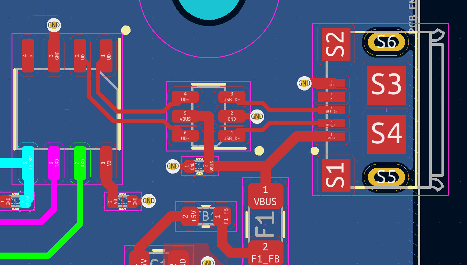

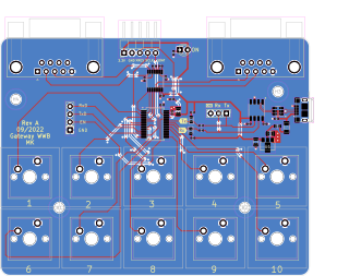

Meine Vermutung ist, dass ich einen Fehler beim Layout habe. Wenn die
Daten vom PC kommen und beim Tx angekommen, dann ist es doch falsch? Es
müsste doch an Rx ankommen oder? Und warum ich keine Daten von der
Platine an den PC senden kann, kann ich mir auch nicht erklären.

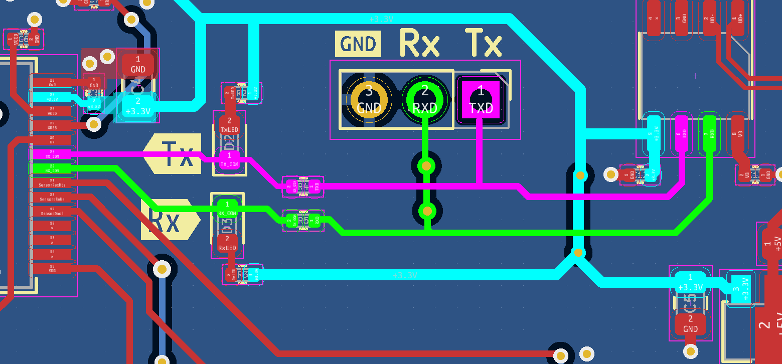

Sende mal das GANZE Layout und notiere bitte eventuelle Änderungen
gegenüber dem tatsächlichen Aufbau.

 Ich habe das KiCad Projekt hochgeladen. Die Änderungen habe ich im Bild
gekennzeichnet.
- R4 und R5 entfernt und gebrückt.
- R2 und R3 entfernt
- VCC(Pin 5) mit V3 (Pin 8) verbunden
Viele Grüße und danke für die Hilfe
Michael
von Jester (Gast)
Wohin hast den "TxD vom PC" denn hinverdrahtelt? Wenn ein TxD gegen
einen TxD verschaltet wird, dann gibt es dort "Datensalat". Sieht dann
oft so aus wie in
https://www.mikrocontroller.net/attachment/573715/Rx-Tx_usb.PNG.
Aber das hat Dir Klaus S. schon geschrieben.

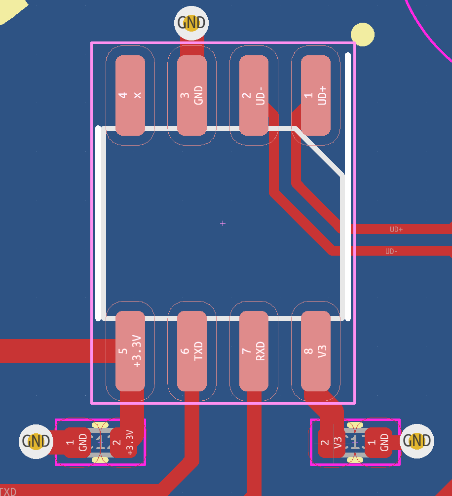

Sende doch bitte das Layout nochmal einzeln als BITMAP.
Nicht jeder hat KiCad...

Noch ein paar unsortierte Hinweise:
> Als Terminal Programm benutze ich HTerm.
a) Ich auch @XP und das klappt stets völlig problemlos auf Anhieb.
b) Ich musste mich nie mit dem "CH340-selbst" beschäftigen.
c) CTS-Flow ist bei mir stets abgeschaltet.
d) Protokoll liegt natürlich bei Dir,
also ob Du als Telegramm-Ende CR / CR+LF sendest, iss abba erssma eine
nachranginge Software-Frage.
e) Die furchtbaren Spikes in Deinen OsziPics machen mir Sorge, kann aber
am Tastkopf/MessAufbau liegen. Sah jedenfalls bei mir sauberer aus.
Neben "CH340 defekt geworden" denke ich dennoch an Masse-Probleme,
Effekte und die leichte Welligkeit halte ich für Gründe dort zu
forschen.

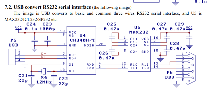

Ja, ich glaube das ist der Fehler, wie Klaus schon geschrieben hat.  Ich
habe den Mikrocontroller mit den CH340N wie einen Max232 mit einen CH340
verschaltet (Bild im Anhang). Also Tx zu Tx und Rx zu Rx.

Vielen Danke für die Hilfe. Ich kann den PSoC 4 so programmieren, dass
ich Tx und Rx tausche. Dann müsste es von der Pin Belegung passen, wenn
der CH340 noch funktionieren sollte.
Nachtrag:
Ich habe es heute getestet und es lag tasäschlich daran, dass ich die
zwei GPIOs falsch verbunden habe.
Der CH340 funktioniert dennoch und ich kann mit ihm Sachen über USB
empfangen und senden.
Hermann Kokoschka schrieb:
> Also, der CH340x ist absolut beherrschbar und war bei mir in
> mindestens
> 10 Projekten unkritisch. Dies mal als Hoffnungs-Schimmer...
Ich habe das ganze Layout hochgeladen, falls es noch nötig ist.
Viele Grüße
Michael
von OMG (Gast)
Michael K. schrieb:
> 04_Gateway_WVB-brd.svg
Wieder mal eine Posting-Glanzleistung. Unleserliches Bild in
Datenmengen verschwendenden Format.
von FragmenteHelfenNicht (Gast)
Das ganze Drama wäre nicht nötig gewesen, wenn Du einen Schaltplan
hochgeladen hättest, und nicht Fragmentschnipsel.
von Gerald B. (gerald_b)
Ist das Oszi Bild jetzt sauberer, nachdem du den Fehler gefunden hast?
Was gut sein kann, das die Ladungspumpe vom MAX232 da Störnebel
produziert. Die Betriebsspannung ist ja nur mit dem Allernötigsten
abgeblockt. Vom Bauchgefühl würde sich da ein keiner Elko im
zweistellige µF Bereich gut machen. Der sollte auch vom Platzverbrauch
her nicht stören.
Nächste mal weiß ich Bescheid.
> hast?
> her nicht stören.
Die Welligkeit ist nicht mehr vorhanden. Ich denke die Spikes kommen
daher, weil das Kabel des Tastköpfs 3m lang ist und ich die
Bandbreitenbegrenzung nicht eingeschaltet habe.
