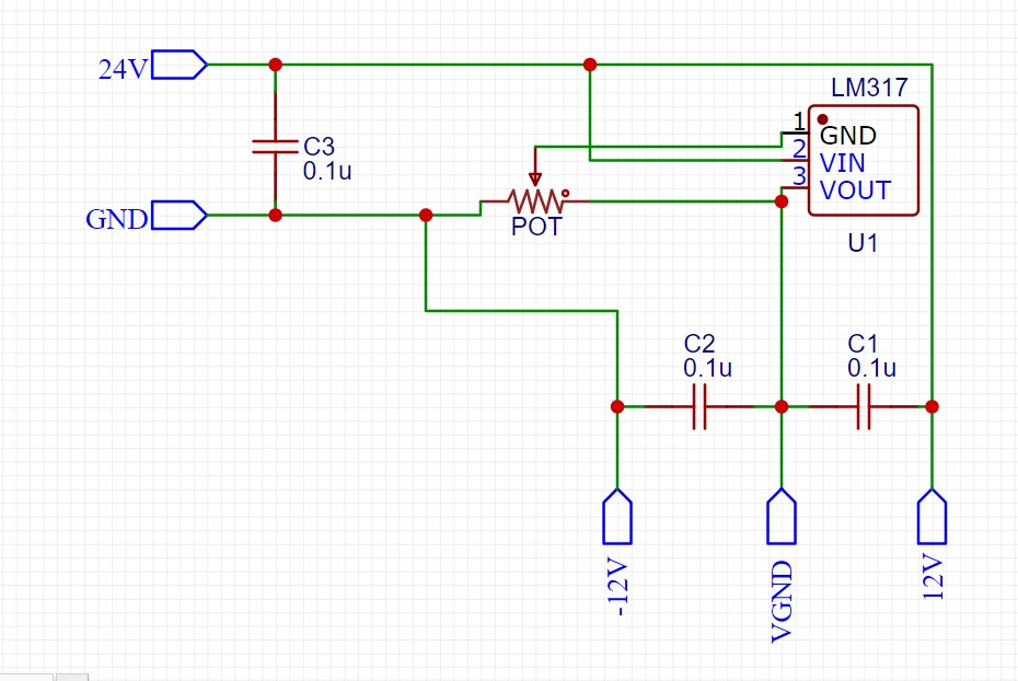

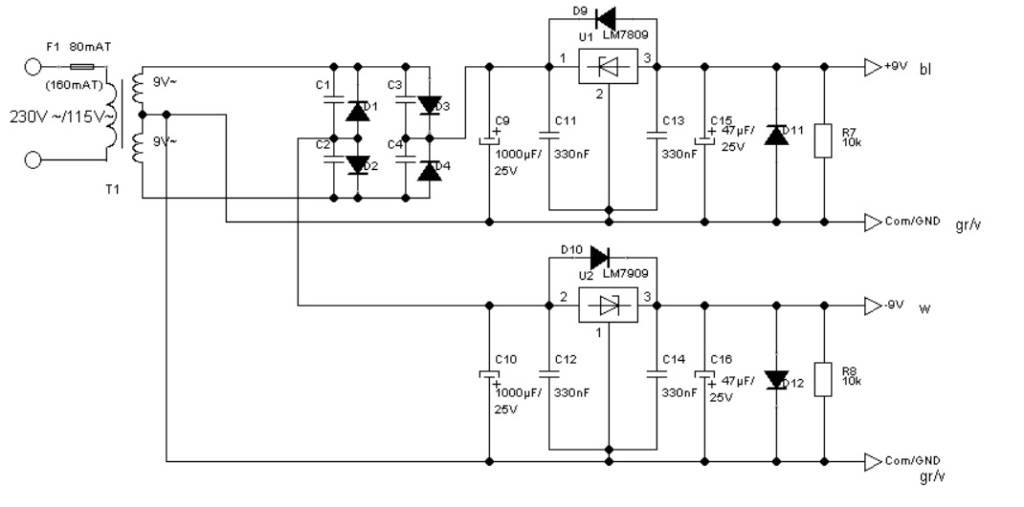

Hallo, habe mich gefragt ob diese Schaltung so funktioniert. Sie soll mittels einem LM317 einen "virtual ground" erzeugen und so zum Beispiel meinen Synthesizer mit Strom zu versorgen. Ich habe die Schaltung auf einem Steckbrett aufgebaut und mit einem 33 Ohm Wiederstand beladen. Die Spannung blieb konstant. Meine Frage war nun: Hat die Schaltung einen Haken oder kann sie so dauerhaft funktonieren? Freue mich über Ratschläge, Julian
Julian H. schrieb: > Hat die Schaltung einen Haken oder kann sie so dauerhaft > funktonieren? Ja, die Schaltung funktioniert sogar. Du musst nur das Poti in zwei Festwiderstände aufteilen 240R und 2k2.

In solchen Fällen nutzt man gerne eine "virtuelle Masse" mittels eines OpAmps. Voll gegengekoppelt, also V=1 und den + Eingang auf einen Spannungsteiler. Ein paar Entkopplungs-Kondensatoren sollten auch noch sein. Man sollte sich natürlich vorher überlegen, ob und welche asymmetrischen Ströme auftreten können.
Also ich habs an meinem Labornetzteil getestet es fließt Strom und die Spannung bleibt konstant.

Julian H. schrieb: > habe mich gefragt ob diese Schaltung so funktioniert Nein. Ein LM317 kann nur Strom liefern, den er von den +24V in den VGND-Ausgang stopft. Und von dort kann Strom nur nach -12V fliessen (denn von +12V müsste er Strom aufnehmen). Die Schaltung hält also die VGNMD gegenüber -12V nur stabil, wenn der Verbrauch (Stromfluss) von VGND Nach -12V grösser ist als der Stromverbrauch an +12V nach VGND. Kaum ist die Belastung an +12V höher, hebt es den VGND an so daß -12V zu mehr wird, zu -14V oder -20V. Übrigens ist die Beschaltung des LM317 auch falsch. Er hat kein GND; sondern ADJ welche um 1.2V unter der Ausgangsspannung liegen müsste. Hier fehlt es sehr an Grundlagen. Zum Thema power rail splitting siehe https://dse-faq.elektronik-kompendium.de/dse-faq.htm#F.9.2

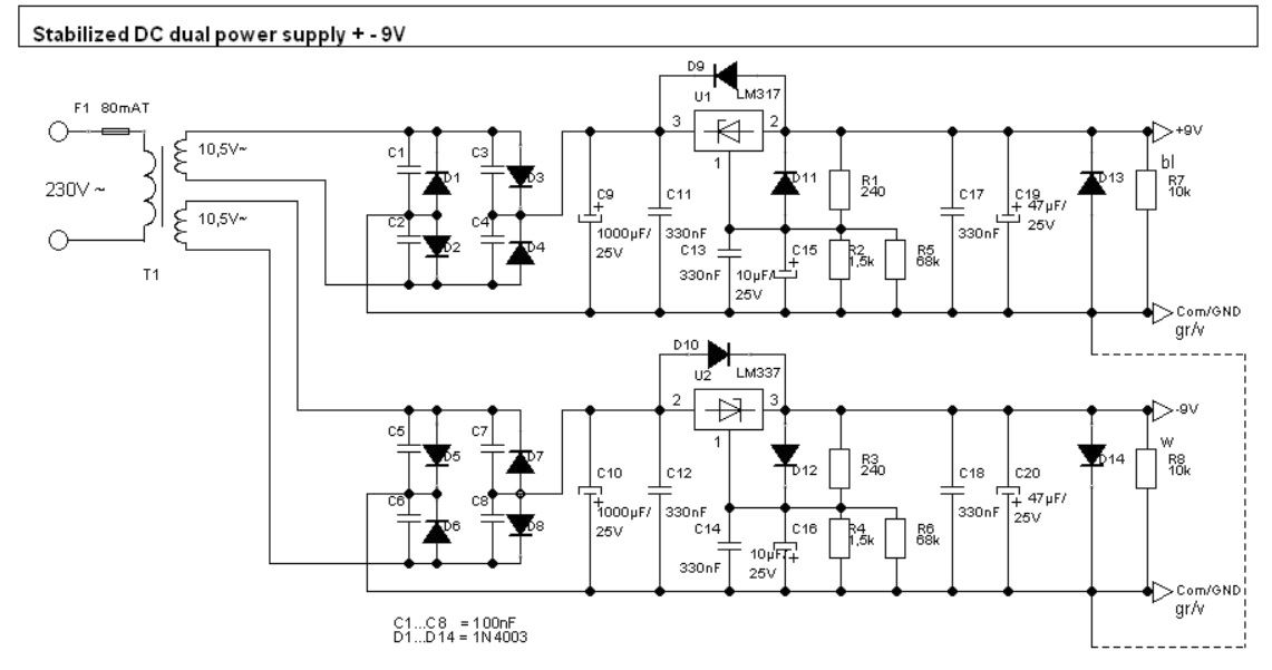

Karl B. schrieb: > So wie im Bild. Na ja, 10.5V~ um 9V= zu erzeugen ist bei normalem Brüückengleichrichter (-2V) und LM317 (-2.5V) schon arg knapp (man erinnere sich daß die Netzspannung +/-10% Toleranz hat) und 1000uF reicht gerade mal für 200mA (was ja vielleicht dem Design entspricht, steht ja nicht dabei aber Julian will offenbar 0.5A), und ein LM337 ist nicht nötig wenn man eine doppelte Trafowicklung hat. Aber ja: Eine echte Masse ist immer besser als eine nachträglich hingestrickte. Karl B. schrieb: > Ab ca. 7V Drop auch Reversdiode anempfohlen. Überflüssige Angstdiode wenn nicht vor dem Spannungsregler massiv Strom abgezogen werden kann, also eine zweite Last an unstabilisierter Elekospannung hängt. https://dse-faq.elektronik-kompendium.de/dse-faq.htm#F.9
Es ging "nur" um die Dioden. Der Rest der Schaltung ist sowieso Murks. Wollte nur nicht extra was neu zeichnen. Nur zur Info: Das tatsächlich benutzte Netzteil sieht jetzt so aus. OK, Trafosekundärspannung etwa knapp. Klappt aber. ciao gustav
#7225410
Karl B. schrieb: > OK, Trafosekundärspannung etwa knapp. Klappt aber. Wenn man nur wenig Strom entnimmt.

Mit einem LM317 läßt sich zwar eine virtuelle Masse erzeugen, aber diese ist nicht belastbar. Da ist bei wenigen 100µA Schluss. Die analoge Lösung von ihm wäre einfach und robust: Stefan F. schrieb: > TDA2030. Mit einem TDA2005 geht es auch, aber nicht ohne zusätzliches Hünerfutter. Zusätzlich werden dabei alle Überlastungsschutzfunktionen im IC ausgehebelt.
#7225497

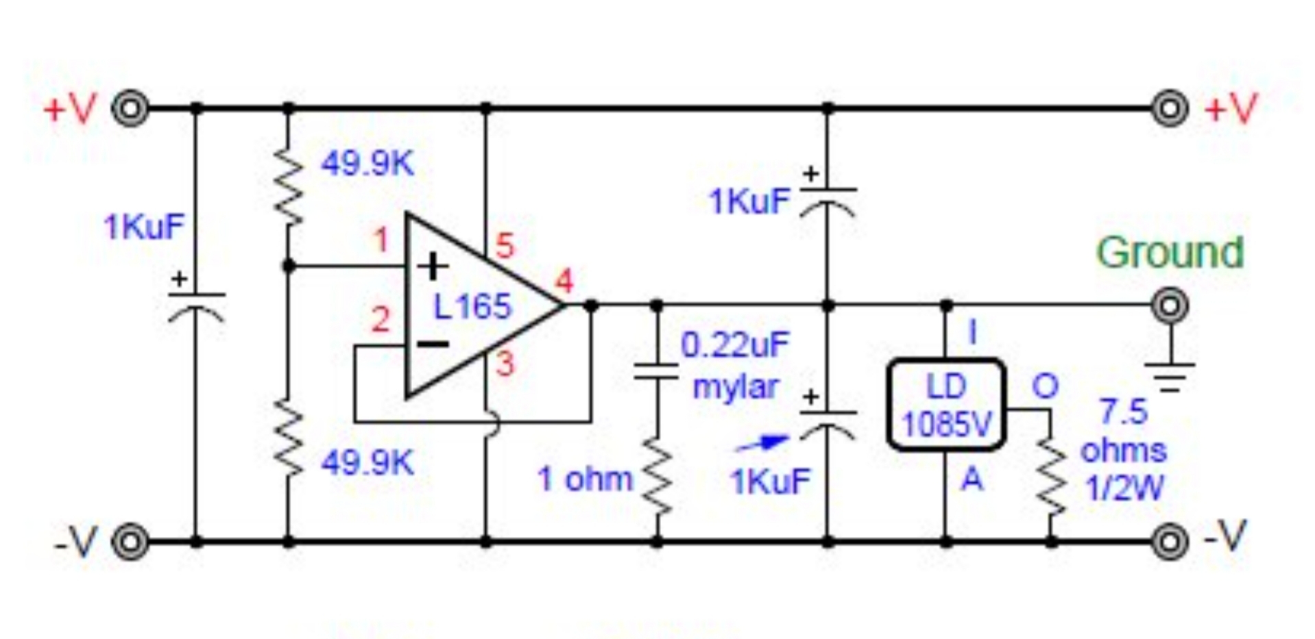

Ok, habs verstanden. Was haltet ihr davon?: https://www.goldpt.com/virtual_ground_circuit.html
#7225549
Julian H. schrieb: > Was haltet ihr davon? Mit der heißen Nadel gestrickt. Bauteil-Toleranzen versauen dir entweder die Funktion oder die Verlustwärme. Was wird das, eine Diplomarbeit ohne selbst nach zu forschen?
#7225551

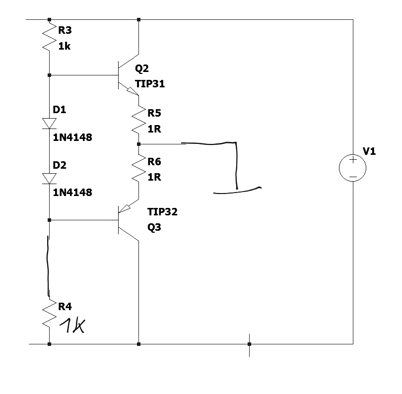

Vom Prinzip her eine solche Kette.
Vielen Dank für den Hinweis, so etwas hatte ich gesucht.
#7225581
Julian H. schrieb: > Vielen Dank für den Hinweis, so etwas hatte ich gesucht. Sicher? Tut Dieters Prinzip Schaltung das was du brauchst? Solang du den Anwendungsfall geheim hältst bleibt da sehr viel Raum für Phantasie.

Julian H. schrieb: > Was haltet ihr davon?: Zu aufwändig. Warst du immer noch zu faul, den zum Thema power rail splitting angebotenen Link zu lesen ?
Julian H. schrieb: > Ich meinte Michaels Prinzip... Michael B. schrieb: > den zum Thema power rail splitting angebotenen Link zu lesen ? Kombiniere halt das Prinzip von Michael mit der Schaltung, das dritte von den acht kleinen Schaltbildern, des Links.
Julian H. schrieb: > Was haltet ihr davon?: Statt des TCA365 geht auch ein L165.
Dieter D. schrieb: > das dritte von den acht kleinen Schaltbildern, des Links. ...oder das achte Schaltbild des Links.

Der "317" fuer negative Spannungen ist der 337. Mehr muss man dazu nicht sagen. > ICH bin kein promovierter Elektroniker sondern ein Anfänger was > Spannungsregler und sowas anbelangt. Dann tu dir einen Gefallen und benutze einfach das, was fuer solche Faelle vorgesehen ist.

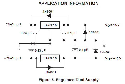

Warum nimmst du nicht einfach einen fertigen Baustein, der dir aus den 24Volt eine symmetrische Spannung erzeugt? Gibt es wie Sand am Meer in vielen Leistungsklassen. Suche nach DC/DC Wandler. Bekannte Hersteller wären Recom oder Meanwell.
Michael M. schrieb: > Julian H. schrieb: >> Der liefert zwar nicht den gewünschten Strom aber zum testen wirds >> reichen > > Zum testen kann man sich auch selber eine Schaltung aufbauen. Die kann > sogar so kräftig aufgebaut werden, wie sie eben benötigt wird. > > In der Praxis schalten sich die Transistoren sowieso erst dann dazu, > wenn eine asymmetrische Belastung vorliegt. Ansonsten bleiben beide > Transistoren kalt. Ich danke euch allen für eure Hinweise, aber diese Schaltung tut mit einem tip31c und tip32c alles was gefordert ist. die Spanung bleibt egal wie ich die Schienen belaste immer konstant.
Alfred B. schrieb: > könnte man auch zwei_LM317 nutzen (oder zwei 7812, oder...) Genau das nicht. Dann ist nämlich auf der Negativspannungsseite in der GND-Rail die Ausgangsstufe des Positivreglers mit drin. Bei Anwendungen, wo es auf möglichst niedrigen Innenwiderstand der gemeinsamen GND-Verbindung ankommt, nimmt man nicht umsonst dann das Negativ-Regler-IC-Pendant. Und hat eine gemeinsame-IC-"Masse". (Mysteriöses Rauschen und Brummen ist dann weg.) ciao gustav
Michael M. schrieb: > Statt des TCA365 geht auch ein L165. NEIN, natürlich nicht so, denn es wurde schon geschrieben, der L165=TDA2030 ist nicht Gain-1 stabil. Harald W. schrieb: > Ist das nicht der TDA2030 mit geringerer Offsetspannung? Eben.
Michael B. schrieb: > NEIN, natürlich nicht so, denn es wurde schon geschrieben, der > L165=TDA2030 ist nicht Gain-1 stabil. Na gut, dann baut man eben noch die beiden Widerstände mit dazu, so wie Stefan das vorgeschlagen hat: https://www.mikrocontroller.net/attachment/573881/Virtuelle_Masse_TDA2030.png
Ich glaube Julian hat seine Schaltung bereits gefunden: Julian H. schrieb: > Ich danke euch allen für eure Hinweise, aber diese Schaltung tut mit > einem tip31c und tip32c alles was gefordert ist. > die Spanung bleibt egal wie ich die Schienen belaste immer konstant. https://www.mikrocontroller.net/attachment/573895/20221018_192055.png Das mit der Spannungskonstanz kann ich mir fast gar nicht vorstellen, weil bei unsymmetrischer Belastung immer erst 0,7 Volt überwunden werden müssen, dadurch entsteht eine Toleranz von insgesamt 1,4V (11,3V bis 12,7V).
Michael M. schrieb: > Das mit der Spannungskonstanz kann ich mir fast gar nicht vorstellen, > weil bei unsymmetrischer Belastung immer erst 0,7 Volt überwunden werden > müssen Kritisch ist eine symmetrsiche Belastung, wenn also mal der Strom aus der "plus" und mal aus der "minus" Versorgung kommen muss. Denn dann kommt der Witz: man kann den Übergang vom oberen zum unteren Transistor hören. Das ist wie wenn man eine reine B-Endstufe mit ihren Übernahmeverzerrungen hätte. Denn es ist dank Reihenschaltung egal, ob die Übernahmeverzerrungen in der Endstufe oder in der Versorgung entstehen: in einem kleinen Spannungsbereich um den virtuellen Nullpunkt fließt kein Strom, weil keiner der Transistoren leitet.
Karl B. schrieb: > Alfred B. schrieb: >> könnte man auch zwei_LM317 nutzen (oder zwei 7812, oder...) > > Genau das nicht. > Dann ist nämlich auf der Negativspannungsseite in der GND-Rail die > Ausgangsstufe des Positivreglers mit drin. Sieh Dir mal den Anhang an, wo die untere Endstufe liegt. Quelle: http://www.dse-faq.elektronik-kompendium.de/dse-faq.htm#F.9 Zitat: "Die Schaltung eignet sich auch, wenn man nur 2 positive Spannungsregler hat, aber eine stabilisierte negative und positive Spannung benötigt, es werden aber Schutzdioden am Ausgang gegen Verpolung der Spannungsregler benötigt" Aber dann geht diese Schaltung ohne Probleme.

#7226342

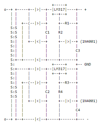

Dazu taugt das ganze Konzept hinten und vorne nicht.
Schon allein weil man da z.B. gerne ein richtiges Ground hat.
Es koennte schon ein kurzer Masseschluss an irgendeinem
Schaltugsteil reichen, um grossflaechig Schaden anzurichten.
Mach es ordentlich.
Also z.B. ein Trafo mit je einem Zweiweggleichrichter
fuer die negative und positive Rail.
Dazu reicht beim Trafo eine Wicklung.
Und dann gerne den 317 fuers Positive und den 337 fuers Negative.
Dann sind beide Rails im Rahmen dessen was 317/337 so koennen
auch einigermassen kurzschlussfest und Ground gut definiert.
#7226346
Statt 317/337 gehen dann natuerlich auch 78x12 und 79x12. Je nach Leistungsbedarf als M, S oder T. Auch hier die Dioden gegen reverse Stroeme nicht vergessen.

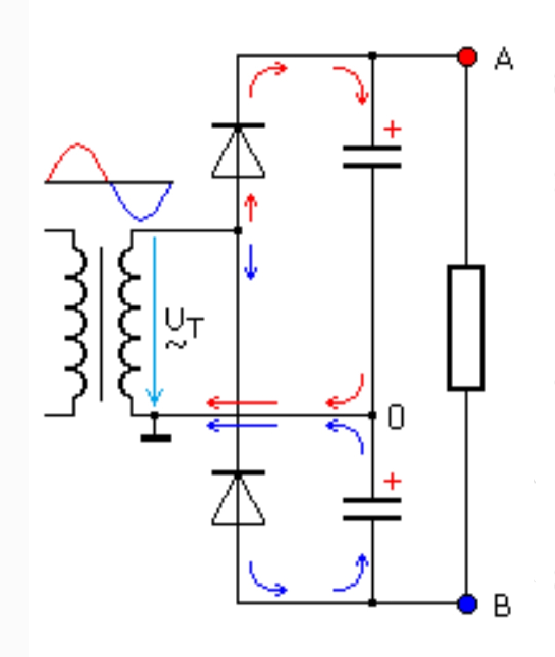

... schrieb: > Dazu reicht beim Trafo eine Wicklung. Mit z.B. Delon-Spannungsverdoppler dahinter? Nun ja, dann hat man statt der Mittenanzapfung halt eine Seite der Wicklung als GND - und man KANN dann (wie bei "mit Mittenanzapfung") nicht anders als auch einen Negativregler zum Positivregler zu nutzen. Weiterer Nachteil: Ripplefrequenz pro Elko je 50Hz, da im Grunde zweimal Einweggleichrichtung (gekoppelt über die "Elko-Mitte" GND). ... schrieb: > Auch_hier die Dioden gegen reverse Stroeme nicht vergessen. Wo?
#7226437
> Mittenanzapfung Die braucht es leider schon. > Wo? Am Ausgang des Reglers.
#7226440

Alfred B. schrieb: > Aber dann geht diese Schaltung ohne Probleme. Jein. Bei bestimmten Anwendungen ist die Führung des gemeinsamen Bezugspunktes entscheidend. Wenn ich einen gemeinsamen niederohmigsten Zentralpunkt benötige, geht das nicht. Habe ich selber ausprobiert. Es rauscht mehr. ciao gustav
Zu dieser Schaltung: https://www.mikrocontroller.net/attachment/573960/DUAL.PNG ...passt gut das Netzteil auf dem Bild. ... schrieb: > Mach es ordentlich. > Also z.B. ein Trafo mit je einem Zweiweggleichrichter > fuer die negative und positive Rail. > Dazu reicht beim Trafo eine Wicklung. Es genügt ein Gleichrichter. Aber man benötigt 2 Wicklungen, oder eine Wicklung mit Mittelzapf!
... schrieb: > Grundlagen heissen deswegen Grundlagen weil Mann sie kennt. Manche Frauen kennen sie auch. :-)
#7226486
> ...passt gut das Netzteil auf dem Bild. Weil das ein Zweiweggleichrichter ist! Aber selbst ein Trafo ohne "Mittelzapf" und 2 Einweggleichrichtern waere noch diesem "virtuellen Groundmurx" vorzuziehen. > Denn ich komme bei einfachen Sachen schon einige Jahre ohne negative > Spannung aus. Synthesizer sind eben keine "einfachen Sachen". Modulare Synthesizer erst recht nicht. Der grundlegende Mangel des ueberwiegenden Anteils des Forenpublikums: > > Der "317" fuer negative Spannungen ist der 337. > > Mehr muss man dazu nicht sagen. > > Es stehen aber nur 24V zur Verfügung. Eine Dropspannung ist deswegen > hier nicht vorgesehen. Der TO schlaegt dysfunktionalen Schrott vor. Das Forum baut weiteren dysfunktionalen Schrott dazu.

Michael M. schrieb: > Es genügt ein Gleichrichter. Aber man benötigt 2 Wicklungen, oder eine > Wicklung mit Mittelzapf! Nö, es reicht eine Wicklung. Siehe: https://www.elektronik-kompendium.de/sites/slt/0604161.htm https://www.elektroniktutor.de/analogtechnik/vervielf.html
Dieter schrieb: > Nö, es reicht eine Wicklung. Man braucht gar keine Wicklung, wenn man eine Batterie nimmt. Aber manche Lösungen sind einfach nur blöd, daher macht man sie nicht, zumindest nicht freiwillig. Grosse Elkos sind auch noch teuer.
#7226523
Michael B. schrieb: > Man braucht gar keine Wicklung, wenn man eine Batterie nimmt. Nö, so auch nicht, oder etwas unklar formuliert. Du brauchst mindestens zwei Batterien, wenn es eine Mittenanzapfung geben soll. Oder einen 12V-Akku, wenn der die mittlere Spannung 12V liefern soll, weil die Batterie ist eine schlechte Senke.
... schrieb: > Aber selbst ein Trafo ohne "Mittelzapf" und 2 Einweggleichrichtern > waere noch diesem "virtuellen Groundmurx" vorzuziehen. Gut, da gebe ich dir natürlich Recht. Wenn man nix anderes hat, oder nix besseres will, dann ist selbst die Einweggleichrichtung gegenüber dem virtuellen GND vorzuziehen.
