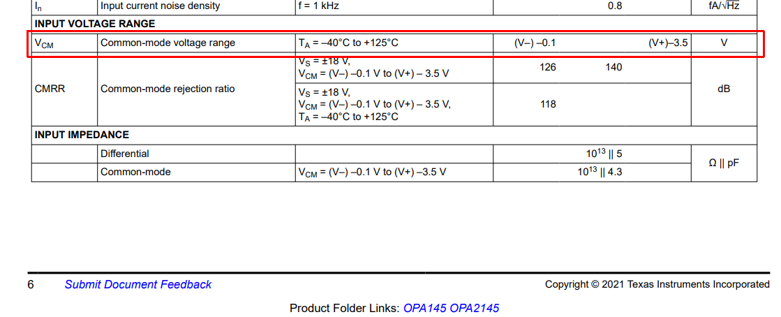

Ich möchte mit dem OPV "OPA145" einen Spannungsfolger realisieren. Die
Versorgungsspannung beträgt +/- 3.3V. Laut Datenblatt liegt der mögliche
Spannungsbereich bei ±2.25 V bis ±18 V.
Durch eine LTSpice Simulation habe ich bemerkt, dass mein Eingangssignal
(z.B 1 mV Sinus) nur bei einer höheren Versorgungsspannung korrekt am
Ausgang anliegt. Im Datenblatt bin ich jetzt auf die Common-mode voltage
range von (V–) –0.1 bzw. (V+)–3.5 V gestoßen, was das Verhalten erklären
würde. Bei V+ = 3.3V kann ich also keine Amplituden > -0.2V übertragen.
Leider sind schon zahlreiche Stück des OPVs vorhanden, wodurch ich
diesen unbedingt verwenden möchte.
Kennt jemand eine Lösung mit der ich trotz der Common-mode voltage range
ein Eingangssignal im Bereich +/- 1V bei einer Spannungsversorgung von
+/- 3.3V übertragen kann?
Vielen Dank!

Moderator (Firma: Titel) Persönliche Seite #7226173
Eine Brücke könnte das...
> wodurch ich diesen unbedingt verwenden möchte.
Verwende ihn in einem anderen Projekt, wo mehr Spannung zur Verfügung
steht. Die Lagerkosten bezeichnest du als Lehrgeld. Denn das mit dem
Gleichtaktbereich an den Eingängen muss jeder auf seine Art lernen.
Jim schrieb:
> Irgendwie verstehe ich das Problem überhaupt nicht.
> Die Erklärung mit -0.2 V macht überhaupt keinen Sinn!
Die Eingangsspannungen an In+ und In- müssen bei Vcc=+-3V3 Versorgung im
Bereich zwischen -Vcc-0,1V = -3,4V und +Vcc-3,5V =-0,2V sein.
Eine Wechselspannung mit +-1V liegt bis zu 1,2V über diesem erlaubten
Gleichtaktbereich.
> Kannst Du Mal bitte aufmalen, wie Dein Eingangssignal aussehen soll
Male dir z.B. einen Sinus mit 1V Amplitude um den Nullpunkt.
> und wie der Ausgang ... aussehen soll?
Genau gleich.
> wie der Ausgang aussieht
Der wird zum größten Teil der Zeit an der positiven Versorgung kleben.
Oder wenn Phase Reversal auftritt sogar an der Negativen...

Er muss nur eine Versorgungsspannung haben, die größer als der maximale
positive Signalpegel des Eingangssignals + 3.5V ist.

Gast #7226518
Peter D. schrieb:
> Jeder OPV, der bei 6,6V Versorgung noch 2V Hub am Eingang verarbeiten
> kann.
Den, den er bereits hat, kann er auch verwenden. Er muss nur in seiner
Schaltung eine Spannung finden, die wenigstens die +4.5V hat für max.
±1V am Eingang. R2R am Ausgang kann er bereits und -VCC am Eingang auch.
Da ich stark annehme, dass die +3.3V von einem Regler aus einer höheren
Spannung bereitgestellt werden, sollte das kein Problem sein. Mit typ.
0.06µV/V beim PSRR muss die nicht mal besonders ruhig oder extra
geregelt sein.
