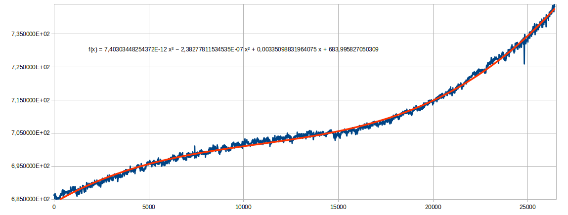

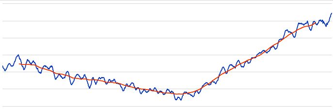

für ein Uniprojekt musste ich die Profildicke entlang einer Linie von
Beschichtungen auf einer rauen Oberlfäche messen. Anbei ein Plot der
Messung. Die x-Achse stellt die abgefahrene Linie dar. Die y-Achse die
Schichtdicke. Innerhalb dieser 25000µm langen Linie sind zwei Kanten wo
eine Schicht anfängt und aufhört. Dazwischen ist die Schicht zwischen
1µm und 3µm dick. Rein von der Profilaufnahme kann man nicht erkennen wo
die Schicht anfängt und aufhört. Idealerweise würde ich gerne durch ein
geeignetes digitales Filter alle Frequenzen rausfiltern, die nicht durch
den Sprung dieser Beschichtung entstehen und am Ende an zwei Stellen
einen Peak sehen an dem die Schicht plötzlich (also hochfrequent) um
1-3µm zunimmt und pötzlich um 1-3µm abnimmt. Dazu bräuchte ich
wahrscheinlich ein Hochpassfilter oder ein Bandpassfilter. Jetzt wäre
meine Frage wie und mit welchen Hilfsmitteln ich das umsetzen kann.
Leider habe ich softwaretechnisch wenig Erfahrung. Vlt. hat jemand auch
zufällig ein passendes Beispiel bereit (evtl. für Python oder Octave)
oder evtl. sogar eine ganz andere Software. Bin um jeden
Umsetzungratschlag oder jede Hilfe dankbar!
Vielen Dank schon mal.
PS. Anbei auch noch die Messdaten in CSV Format

Wie man das macht?
Fahrgeometrie und Fahrtempo bestimmen und damit herausbekommen, wie
"steil" die Kante ist - also über wieviele Punkte sie sich verteilt.
Dies in einen Filter einmodellieren, also faktisch eine Rampe.
Das was du "Hochpass" nennst, kommt dadurch hinein, dass die
Rampenkoeffizienten im Mittel auf Null normiert werden müssen. Und ja
streng genommen ist es ein Bandpass, weil die Rampe die Höhen, die kein
Nutzsignal sind, unterdrückt.
Was an Koeffizienten rauskommt, sollte aussehen, wie ein tiefergelegter
Sägezahn.
Und am Ende braucht es wahrscheinlich noch einen Filter in umgekehrter
Orientierung, der das Ende erkennt.

Ok, hier also ein Diagramm mit eingetragener Polynom-Fitfunktion dritter
Ordnung. Noch als Text:
f(x) = 7,40303448254372E-12 *x3 - 2,38277811534535E-07 *x2 +
0,00335098831964075 *x + 683,995827050309
Das ist die Fitfunktion, die ins Diagramm eingetragen wurde.
Man kann die Formel auch in der Tabelle mit "LINEST" oder "RGP"
berechnen lassen, RGP scheint der neuere Befehl zu sein, wird
automatisch so korrigiert. Daraus müssten sich dann die Ableitungen
berechnen und plotten lassen.
Das geht mit Excel auch, aber dann ist es ja dem Programm überlassen,
nach welchen Kriterien es fittet, z.B. "kleinste Quadrate". Du steckst
auch willkürlich die Annahme hinein, dass die Krümmung, die die Funktion
mitbringt, zufällt der entspricht, welche sich durch
Verfahrgeschwindigkeit + Auflösung / Abtastung ergibt. Das ist ja nicht
automatisch der Fall.
Du hast jetzt optisch eine X3 genommen, aber eine 4 wäre sicher besser,
weil diese die lokalen Krümmungen besser nachvollzieht. Eine zu grobe
Funktion laboriert an dem Problem, dass sehr weit entfernte Stellen
"mitbestimmmen", wie genau sie in einem Bereich trifft. Allein optisch
würde ich schon wenigstens 3 Wendepunkte mehr erkennen, wenn ich das Fit
mit dem Mittelwert des Originals vergleiche. Probiere mal eine 6. Eine 7
wäre gfs auch noch besser, aber eine 15 sehr wahrscheinlich nicht, weil
sie zu sehr dem Rauschen folgt. Angenommen, die 7 würde passen - dann
kommt jemand auf die Idee, fährt das Ding anders oder nichtlinear durch
und man liegt wieder in der Wiese. Zudem kann das Polynom so ohne
Weiteres nur in Ganzzahlen klettern. Der Filter ist im Rahmen der
Auflösung aber an praktisch jede Kante anzupassen.
Dasselbe Problem hat man mit Bildverarbeitungsfiltern: Kantenerkennung
mit Sobel kann man haken, wenn man nur einfach stumpf von Pixel zu Pixel
guckt.
Und was lernen wir daraus über die Kantenlage?
Genau gar nichts.
Und in den Bereichen nahe 0 und um 12000 wird zudem die Kurvenform nicht
getroffen.
Also brauchst du ein Modell, dass auf Basis von Lage und
Schichtcharakteristiken den Messvorgang modelliert (inkl.
Sensorauflösung) und dann die Parameter variiert, bis es passt. Der
Solver von LibreOffice ist dein Freund.
Über den Spung in den Daten bei 800 solltest du dir allerdings vorher
Gedanken machen (unsaubere Messbereichsumschaltung?)
Ich denke, am Ende soll eine Kurve herauskommen, die aus drei
Geradenstücken besteht, die genau an den Schichtgrenzen abknicken. Das
ist sicher nicht exakt möglich.
Vielleicht könnte man ein paar Probestücke erst mit dem Profilmessgerät
vermessen und dann durchsägen und optisch mit dem Mikroskop vermessen.
Damit könnte man die Kurve dann kalibrieren. Selbst dann wäre das nur
für sehr ähnliche Fälle richtig.
