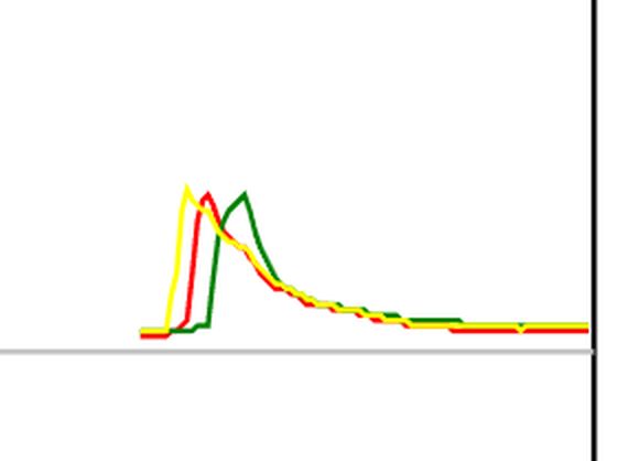

von Alt G. (altgr)
Hab mir mal was gebastelt. ein esp8266 liest bis zu 4 ds18b20 aus und
macht über 12 stunden eine graphik der temperatur. Daten lokal auf dem
esp gespeichert, das bild wird beim http aufruf generiert.
Aber ohne NAT wird das bei dir nicht gehen. Für mich ist das zu
heizungsüberwachung, und später heizungsfernsteuerung, genug.
Bild sind 3 mal ds18b20, nacheinander angefasst und auf 30 grad
gebracht.

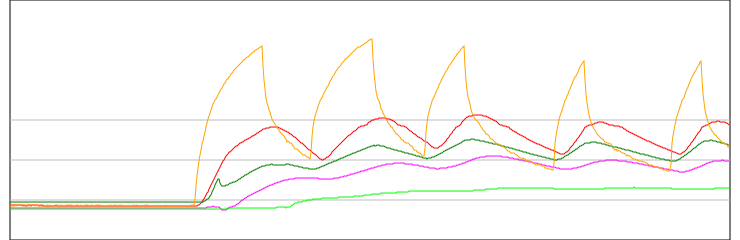

von Alt G. (altgr)
Bei vor und rücklauf hab ich die DS18b20 einfach auf die metallrohre
geklebt. Aber wo greife ich am einfachsten die kesseltemperatur ab?
Und wie bringe ich am einfachsten brenner an/aus auf den esp?
Bild vorlauf und rücklauf kessel und bodenheizung. Macht ein sonoff
basic mit vier DS18b20 dran. Soft zustand "in entwicklung".
Bin am nachdenken ob ich nicht gleich die alte heizungssteuerung
sukzessive ersetzen soll. Steuerung der zwei umwälzpumpen läuft nicht.
Mischersteuerung läuft nicht. KA was der vorbesitzer da gebastelt hat.

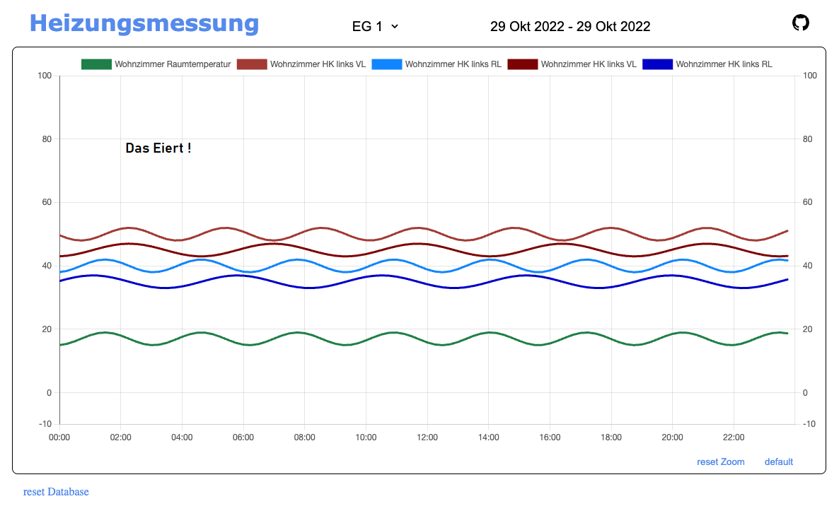

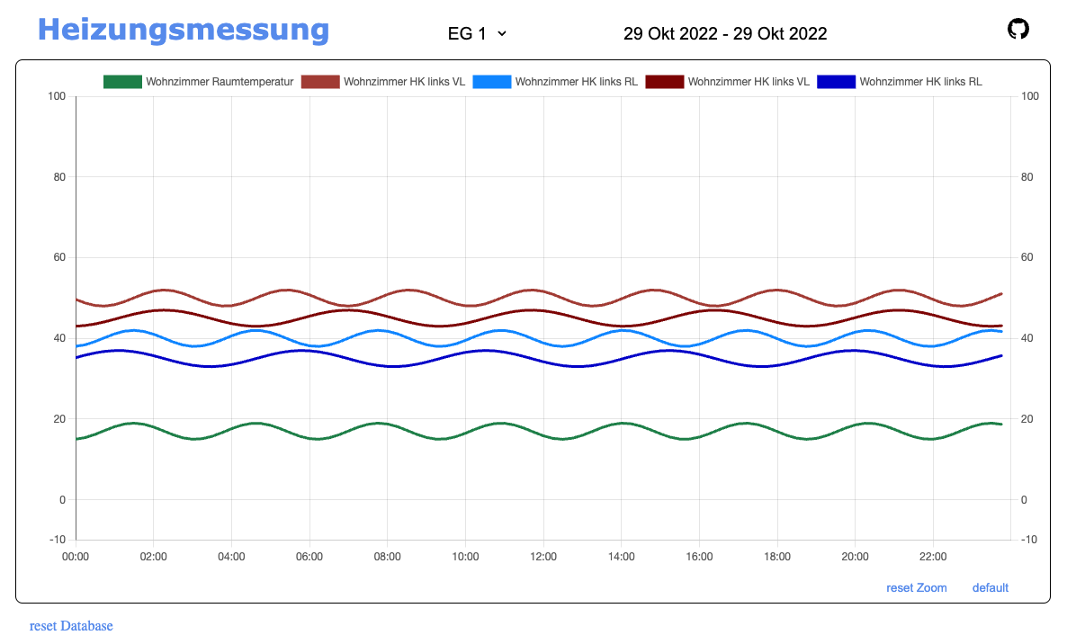

von Kolja L. (kolja82)
Moin
ich habe mal ein bisschen was zusammengeschraubt,
- um Daten via URL zu empfangen,
- mittels PHP in einer SQLite Datenbank zu speichern
- und relativ hübsch als Liniendiagramm anzuzeigen.
Auch im Repo:
- ein bisschen Python, um die Daten vom Server zu laden
- und lokal mit Pandas und MatplotLib zu bearbeiten.
https://github.com/KoljaL/heater-monitoring/

von Alt G. (altgr)
Warum eiert denn das so rum?
Sie meinen?

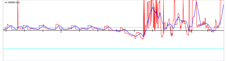

von Alt G. (altgr)
Det
von Alt G. (altgr)
Meine sehen so aus.
Alt G. schrieb:
> Det
Das sind keine echten Daten, hab nur ein bisschen mit sin() und cos()
gespielt, damit es halbwegs realistisch aussieht.
 https://github.com/KoljaL/heater-monitoring/blob/master/store/assets/dummy.php#L147
Sorry für die Verwirrung 😬
