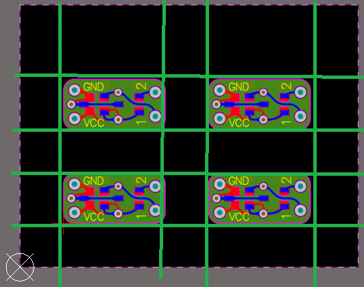

Ich würde aktuell in einem extra Layer eine 8 mils breite "Outline"
erstellen lassen mittels Board Shape. Danach grün dargestellt alle V-Cut
Linien einzeichen. Zwischen den Boards sind 5mm Abstand, damit sollte
der Fräser locker rumkommen und das was dann zwischen den Platinen
stehen bleibt wird mit V-Cut angeritzt. Ist das so möglich? Die Platine
ist 6x12mm.
Wie breit muss die V-Cut Linie sein?
Muss ein Abstand zwischen Platinenrand und V-Cut Linie sein?

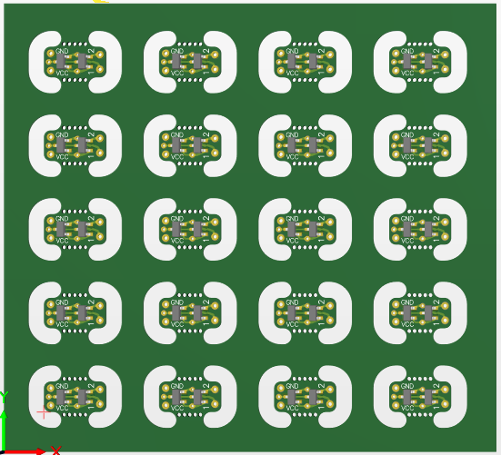

Nichtdestrotrotz habe ich das Panel fertig bekommen. In
Herausforderungen beiße ich mich fest. Ist zwar viel Handarbeit
notwendig aber machbar. Die Platinen sind ja nur 6 x 12 mm. Die
Ausfräsung herum sind 3 mm. 2 mm sind absolutes JLCPCB Minimum. Die 3mm
habe ich mit Board Shape Creative Primitives gemacht. Dafür musste ein
extra Layer M5 "Route Tool Path" angelegt werden. Zuvor musste ich die
Boards mit mehr Abstand zueinander anlegen lassen. Das war noch einfach.
Das Problem war mit dem Slice Tracks. Durch die 3 mm Fräsbahn stimmte
nie die Breitenvorgabe für den Slice Tracks. Hierbei habe ich solange
probiert bis ich auf 320 mils kam was dann am Ende 5mm Stegbreite stehen
lässt. 5 mm sind JLCPCB Minimum für Mouse Bites. Die Mouse Bites habe
ich manuell platziert. 30 mils Bohrung mit 40 mils Abstand. Lochtangente
berührt geradeso den Platinenrand. Die Bohrlöcher sitzen also nicht
mittig auf der Platinenrandlinie. Damit hätte man noch Luft zum feilen
ohne stehenbleibende Zacken. Das wollte ich noch niederschreiben für die
Ahnenforschung. Bestellen werde ich dennoch Einzelboards, damit erspare
ich mir viel Nacharbeit.

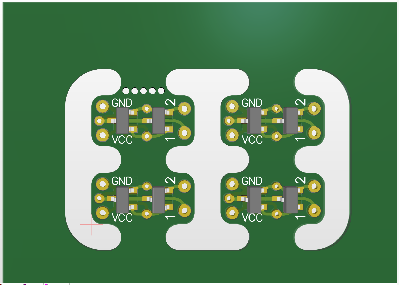

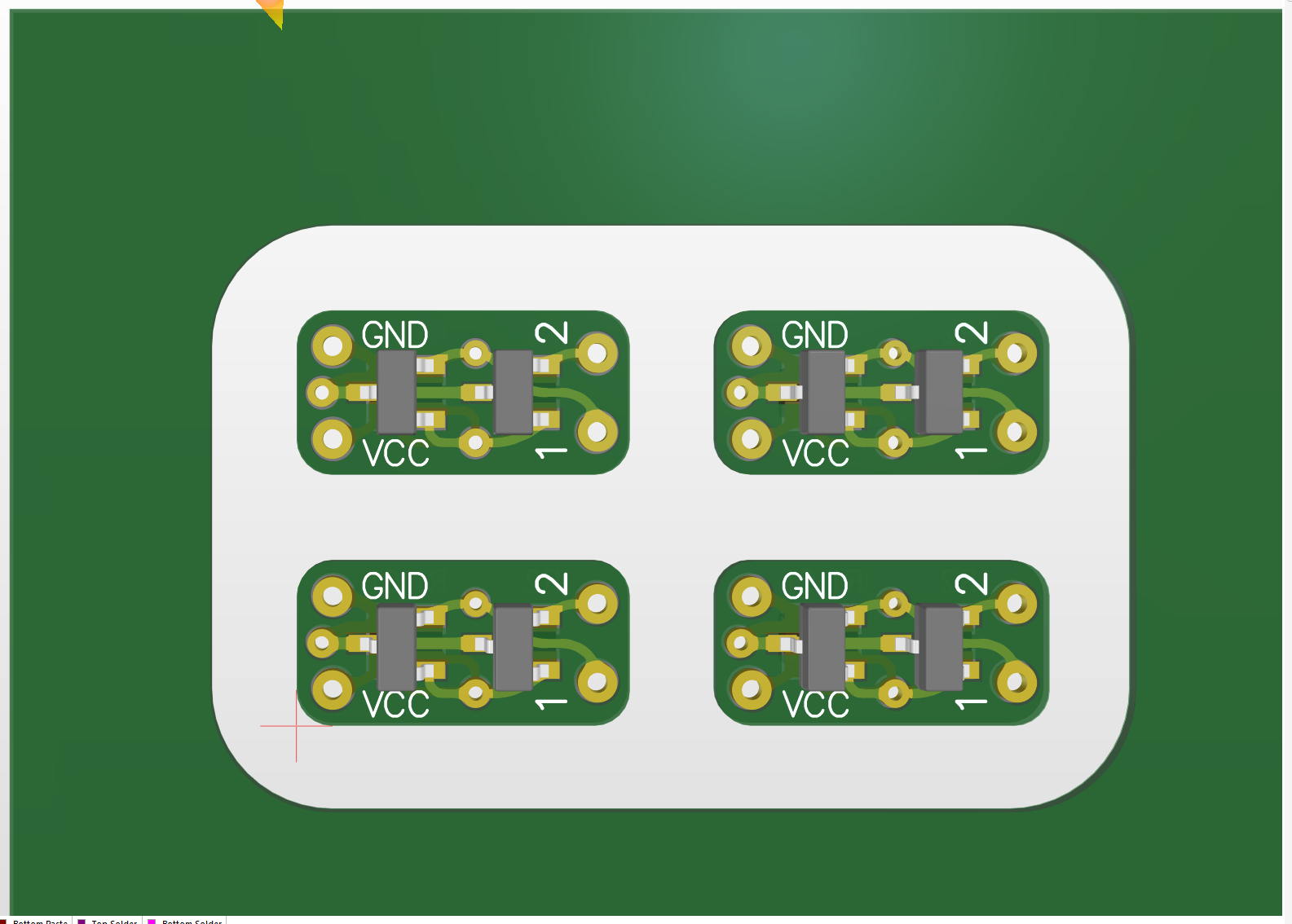

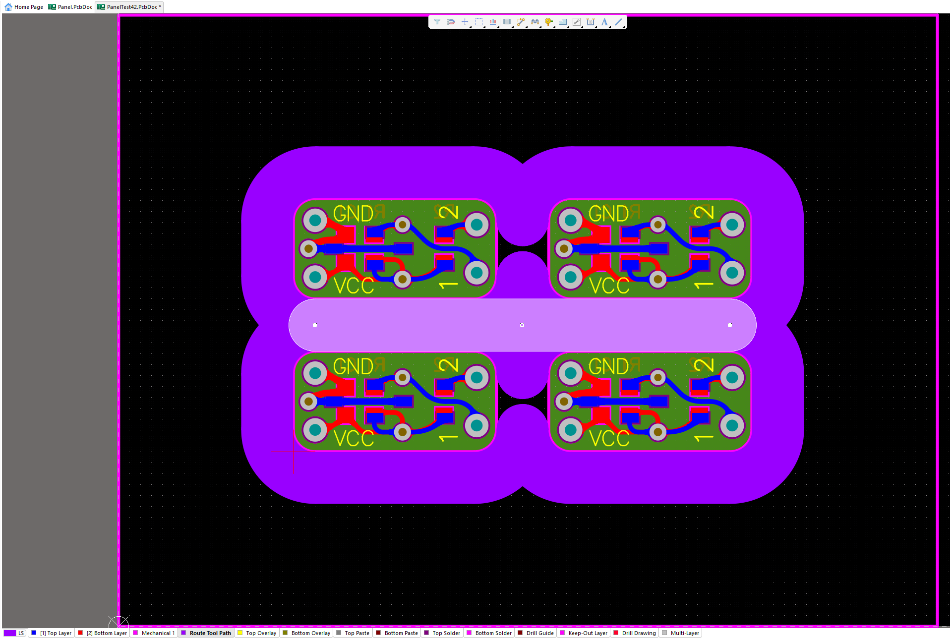

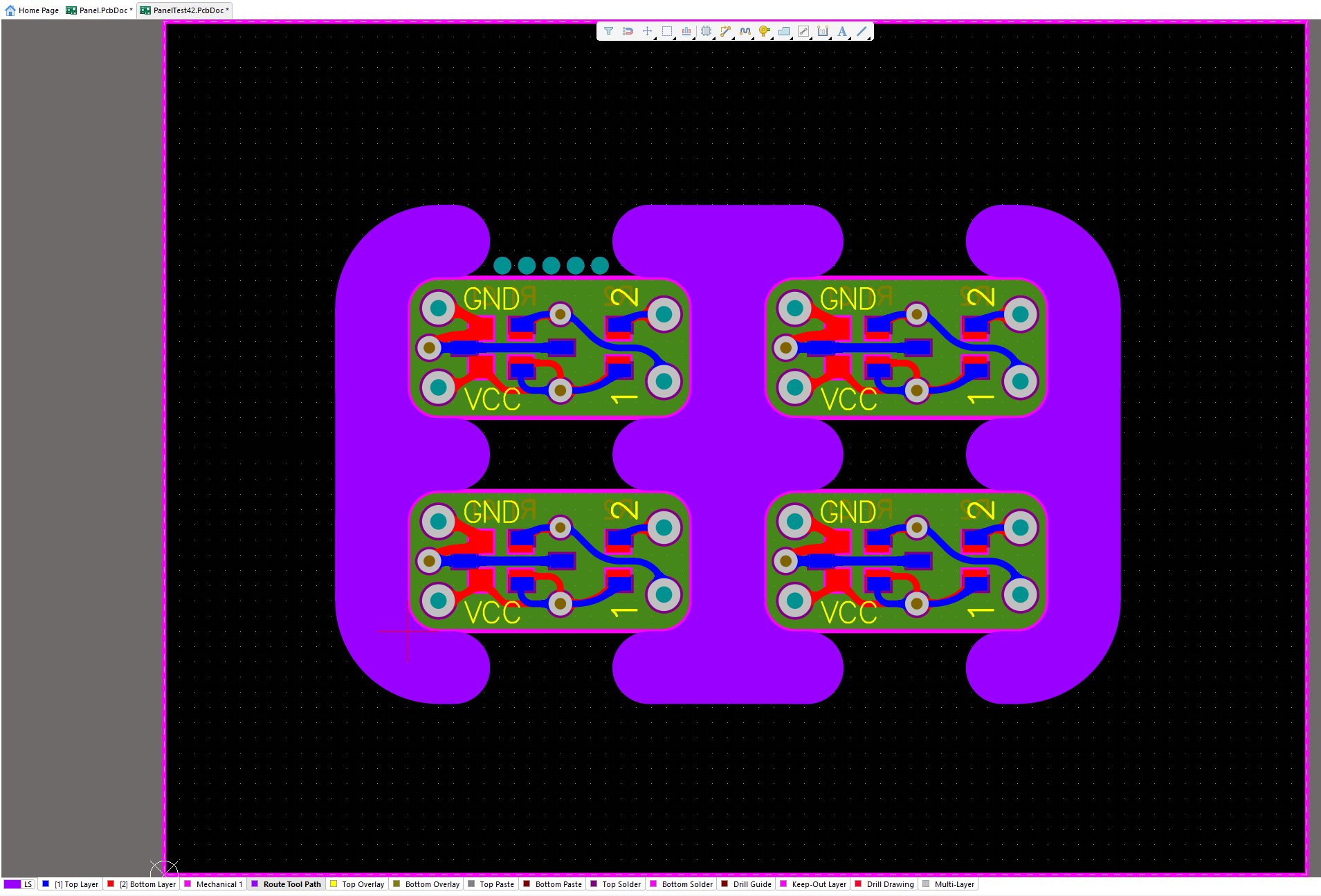

ich habe nochmal etwas anderes probiert um die breiten Stege zwischen
den Platinen wegzubekommen. Zwischen den Platinen ist ja eine gemeinsame
Fräsbahn ausreichend die dann nur von Haltestegen unterbrochen wird. Das
Problem dabei ist die "Board Shape Creative Primitives" Funktion die
scheinbar nicht sauber arbeitet und mich in der obigen Version noch zu
den Zwischenrahmen annimierte.

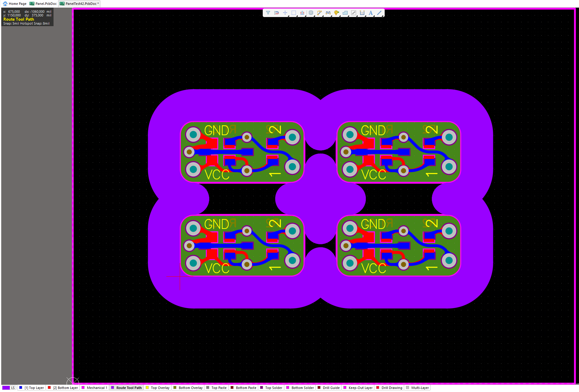

Was habe ich jetzt wie gemacht?
Vorweg. Alles folgende erfolgt im zusätzlich erzeugten Layer Route Tool
Path M5, außer die Mouse Bites Bohrungen.
Der Abstand zwischen Platine und Außenrand sind ca. 5mm stehenbleibende
Rahmenbreite + 3mm Fräsbahn. Ich habe in dem Bsp. pauschal 400 mils
genommen. Die Platinen sind mittels Panelizer mit 3mm (120 mils) Abstand
angelegt wurden. Danach habe ich mittels Board Shape Creative Primitives
mit exakt den 120 mils Abstand die Fräsbahn erzeugen lassen. Die
Fräsbahnbeite muss genau den gleichen Wert wie der vorher festgelegt
Abstand sein, dann gibts keine Probleme wie gleich folgt. Das sieht dann
erstmal wie im Bild 01 etwas komisch aus ist aber okay und hilft weiter.
Die stehengebliebenen nicht rumgezogenen Ecken/Linien helfen uns nämlich
jetzt manuell nachzuhelfen und die Lücken zu füllen. Weil die
Fräsbahnbreite mit dem Abstand exakt übereinstimmt, liegen die Enden
exakt in der Mitte der Platinen. Wäre der Platinenabstand größer der
Fräsbahnbreite hätte die "Board Shape Creative Primitives" Funktion 2
Fräsbahnen erzeugt und man müßte jetzt ohne Mittelpunktfanghilfe/Snap
selbst mühsam die Mitte zwischen den Fräsbahnen ermitteln.

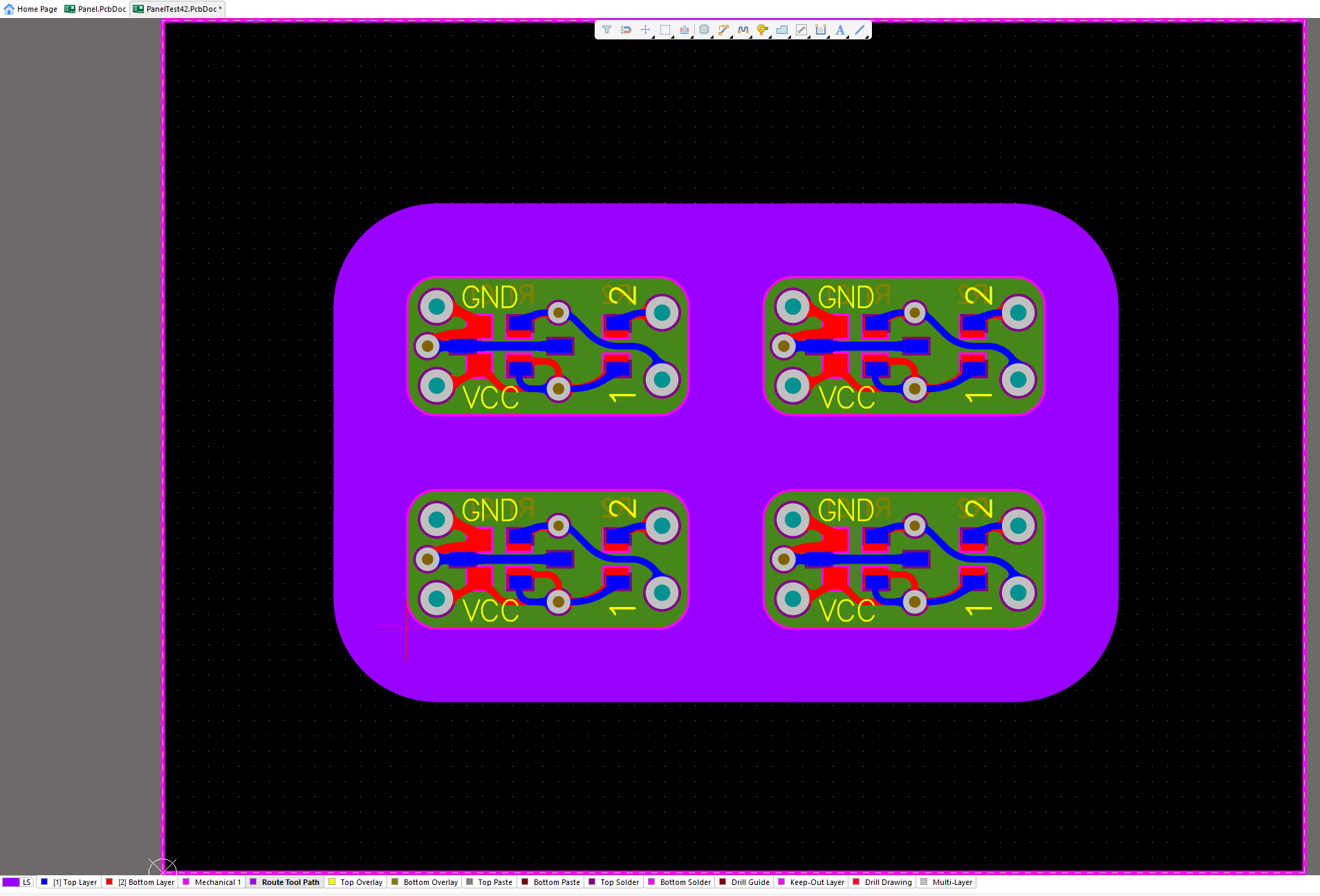

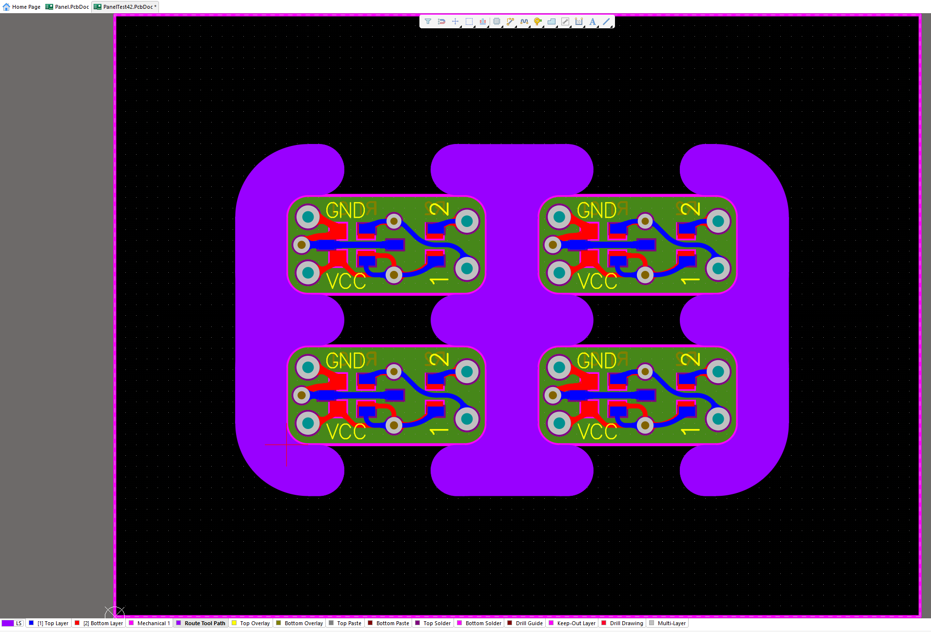

Ich habe wie in Bild 02, 03, 04 gezeigt nur mit 120 mils Linien alles
durchgezogen und damit ausgefüllt.
Danach mittels 320 mils Slice Tracks senkrecht durchgegangen, Bild 05
und 06, und die Haltestege erzeugt. Am Ende noch die Mouse Bites
angedeutet.
Was man vorher noch machen sollte ist den Nullpunkt der Platine auf
seiner Lieblingsecke setzen und vorm Panelizer die Einzelplatine auch
auf einen sauberen Nullpunkt setzen. Das erleichtert die Positionierung
ungemein inkl. zeichen ggf. extravaganter Linien.

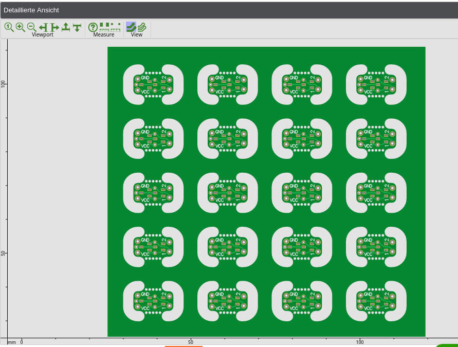

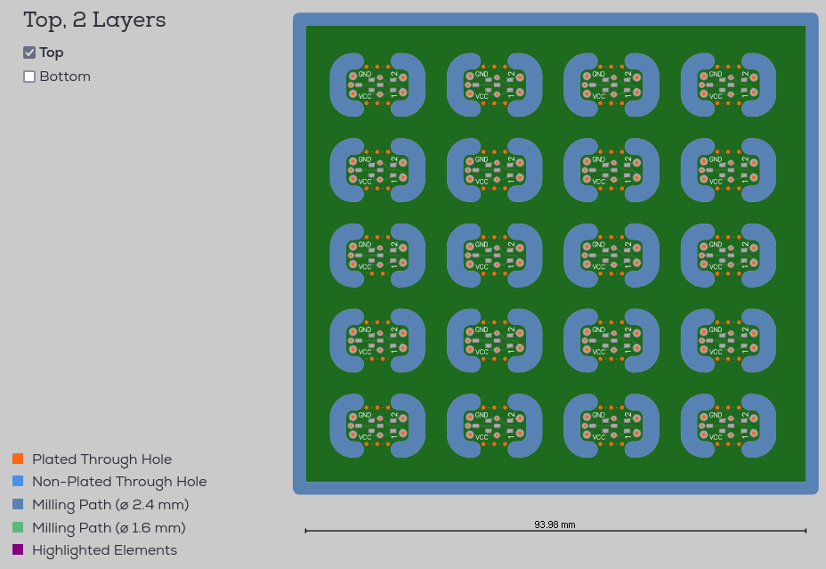

Jetzt gibts nur ein Problem. In Altium sieht zwar alles gut aus. In
diversen Gerberviewern wird aber Mist angezeigt. In der JLCPCB
Gerbervorschau fehlen die inneren Fräsungen komplett. Im pcb-viewer.de
ebenso. Der pcbway Viewer zeigt totalen Müll an. Irgendwas ist demnach
noch falsch. Ich habe keine Ahnung.

von Veit D. (devil-elec)
das kann jetzt pcb-viewer ohne innere Fräsungen anzeigen, wie vorher
JLCPCB. Nur JLCPCB kann es nicht mehr laden und pcbway zeigt weiterhin
Müll an.
Leider.

Dann sind halt deren Automatismen untauglich.
Habe es mal spaßeshalber bei Eurocircuits eingekippt. Standardmäßig
können sie GM5 nicht als Fräsungen zuordnen, aber man kann das im
Lageneditor explizit so benennen. Danach sieht die Vorschau OK aus. Auch
Aisler bekommt es problemlos sortiert.
Musst du bei JLCPCB mal den Support anfragen.
Edit: bei Aisler sind deine mouse bites "plated through holes". Die
solltest du wohl besser in eine separate Bohrklasse stecken, damit sie
unplated sind.

> die Stückzahl angeben?
Hat er ja am Ende gemacht.
Es gibt aber Fertiger, die machen irgendwelche "Standard-Flächen"
billiger, und seine Idee war, darin so viel wie möglich reinzupacken.
Danke fürs mitmachen und testen.
Forist schrieb:
> Veit D. schrieb:
>> HallSensorBoard.zip (79,5 MB)
> Wozu die 221 Dateien (78,4 MB) der Projekthistorie und die ganzen
> Log-Files?
> Meinst du nicht, dass der aktuelle Projektstand ausreicht?
Im Eifer des Gefechts hatte ich einfach alles gepackt. Ich kann es nicht
mehr ändern.
Alexander schrieb:
> Ich hab mich gefragt warum macht man sowas, warum nicht einfach ein
> einzelnes Layout für EINE Platine hochladen und die Stückzahl angeben?
> Es wird doch umso günstiger je mehr Menge man bestellt.
wie Jörg schon schrieb. Chinesen bieten gern 10x10cm zum Pauschalpreis
an. Aktuell 1 - 2 Dollar. Alles was man darin unterbekommt ...
Vergleichen sollte man dennoch auch mit Aisler. Weil man die
Versandkosten im Blick behalten sollte.
Was ich Alexander nicht verschweigen möchte ist, dass Target kein
Problem hat mit Nutzen/Panels erstellen. PCB Fenster > Aktionen >
Arbeitsvorbreitung > Platinen als Nutzen setzen
2 Menüs, Werte eingeben, komplett fertig. Der Haken ist nur, dass die
Pin Summe im Nutzen auch dem Limit der jeweiligen Ausbaustufe
unterliegt.
