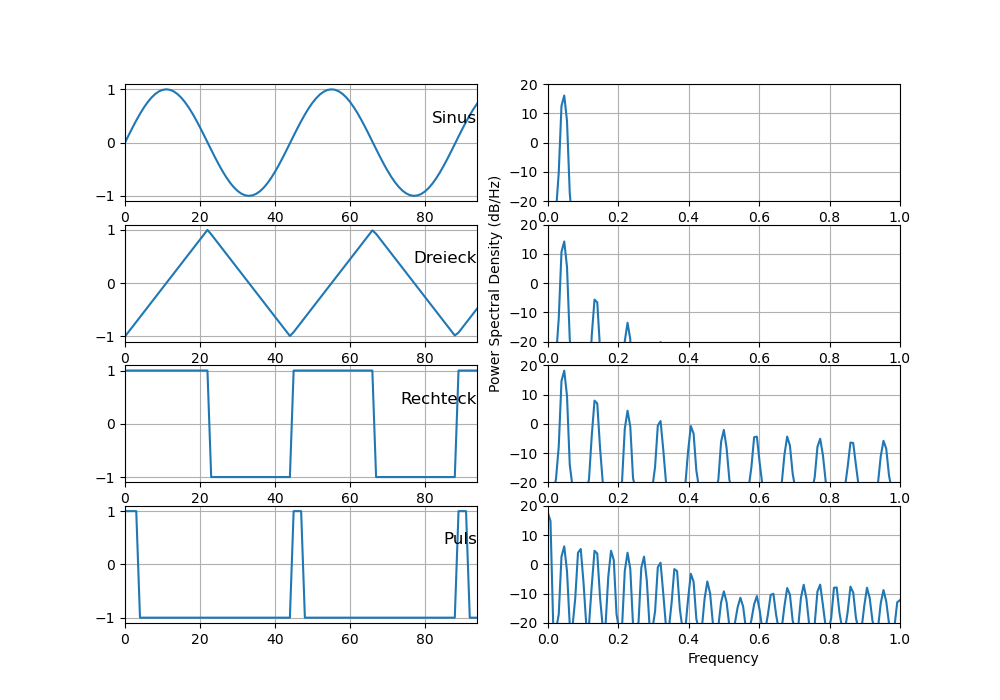

Moin,
es heißt ja immer wieder mal, dass für Störungen im Sinne der EMV bei
Rechtecksignalen/Schaltsignalen nicht (so sehr) die Frequenz, sondern
(hauptsächlich) die Flankensteilheit relevant ist.
Gibt es eine Faustregel über die Höhe der Störungen bzw. des
Störungspotentials abhängig von der Steilheit? Beispielsweise 'Bei 1
V/ns hat die N-te Oberwelle noch etwa x % der Amplitude der
Grundschwingung' oder ähnliches? Und wenn ja, wie lautet diese Regel?

Das wird es keine Regel geben oder die nennt sich dann Fourier Analyse.
Frequenzseitig betrachtet, wird das Rechteck aus Sinusschwingungen
zusammengesetzt. Je Steiler die Flanke, also je mehr ein ideales
Rechteck, um so mehr Anteile an Oberschwingungen sind enthalten.
Das bedeutet somit, das vor allem die "Eckigkeit" der Signale ein Indiz
für den Oberschwingungsanteil ist.
Und zweitens, je steiler die Signal sind, um so mehr Treiberleistung
wird benötigt, um die parasitäten Kapazitäten / Induktivitäten zur
Mitarbeit zu überreden. Was eben dann auch bedeutet, es ist mehr
Leistung vorhanden und es wird mehr Leistung abgestrahlt / ausgekoppelt.

Danke. Bisher habe ich Dreieck- und Rechteckfunktion gefunden, aber
nicht Trapez. Oder kann man davon ausgehen, dass die Amplituden beim
Trapez unter denen des Rechtecks liegen (als obere Grenze)? Intuitiv
würde ich das annehmen (weil steilere Flanken eher stärkere Oberwellen
verursachen), aber in Mathe versagt die/meine Intuition auch manchmal.

Dafür kann man ein Werkzeug seiner Wahl nutzen (Python, Matlab, ...)
Ja.
Die höchsten Störungen erzeugt man mit kurzen (aber steilen) Pulsen.
Aber ob und wie die sich auswirken, siehst Du erst bei der Messung, da
der Kopplungspfad und der Kopplungsgrad nicht bekannt sind.

https://de.m.wikipedia.org/wiki/Rechteckschwingung#Fourieranalyse
Für eine symetrisches Rechteckschwingung ist:
Die Amplitude der 1. Oberwelle (3f) ist 1/3 der Grundwelle
der 2. Oberwelle (5f) ein 1/5, der 3. Oberwelle (7f) ein 1/7 u.s.w
Je steiler und schärfer die Rechteckschwingung ist, desto höher reichen
die Oberwellen auf der Frequenzskala.
Die Steigung der Flanke ist die erste Ableitung der aus Grundwelle und
ihrer Oberwellen.
https://de.m.wikipedia.org/wiki/Rechteckschwingung#Fouriersynthese

Der Begriff zum Googlen ist "Fourier-Synthese".
Die Graphik
https://de-academic.com/pictures/dewiki/70/Fouriersynthese.png zeigt
sehr anschaulich, wie man einen Sinus durch Überlagerung von Oberwellen
in ein Rechteck verwandeln kann.
Umgekehrt lässt sich jedes Rechteck auch als Sinus mit überlagerten
Oberwellen ansehen. D.h. durch Wegnehmen derselben
(Bandbreiten-Begrenzung) kommt man wieder zur alten Sinusform zurück.
Die steilere Flanke des Rechtecks entsteht also, weil sich dort die
Anstiege mehrerer Spektralanteile überlagern.
#7233279

Gast #7233367
Ralph B. schrieb:
> Aber wo genau im Kurvenverlauf eines Rechteckes entstehen die
> Oberwellen?
Sie sind von vornherein vorhanden. Durch die Oberwellen wird die Flanke
steiler und das Dach flacher.
Wenn Du Dir die Anteile des im Bild
https://de-academic.com/pictures/dewiki/70/Fouriersynthese.png unten
rechts dargestellten Summensignales einzeln anguckst, dann haben die
