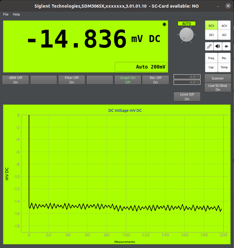

Eine schöne graphische Oberfläche für Python gibt es hier:
https://github.com/martin-bochum/DMM-Siglent-SDM
Mann muss aber in "multimeter.ini" die IP-Adresse des Gerätes eintragen:
HOST = 192.168.178.67
PORT = 30
Laufen lassen mit
python sdm30xx.py
Als Ausgabe erhält man dann diesen Text und die angehängte
Online-Graphik:
multimeter.ini File: HOST=192.168.178.67, PORT=30
Set Date:2022-11-05
Set Time:08:14:42
ScanCard installed: NO
DMM Date: 20221105
DMM Time: 081442
DMM 6½ Digits 2200000 Counts
Siglent IDN: IDN-SGLT-PRI SDM3065X
Als Port habe ich den Default GPIB Port genommen

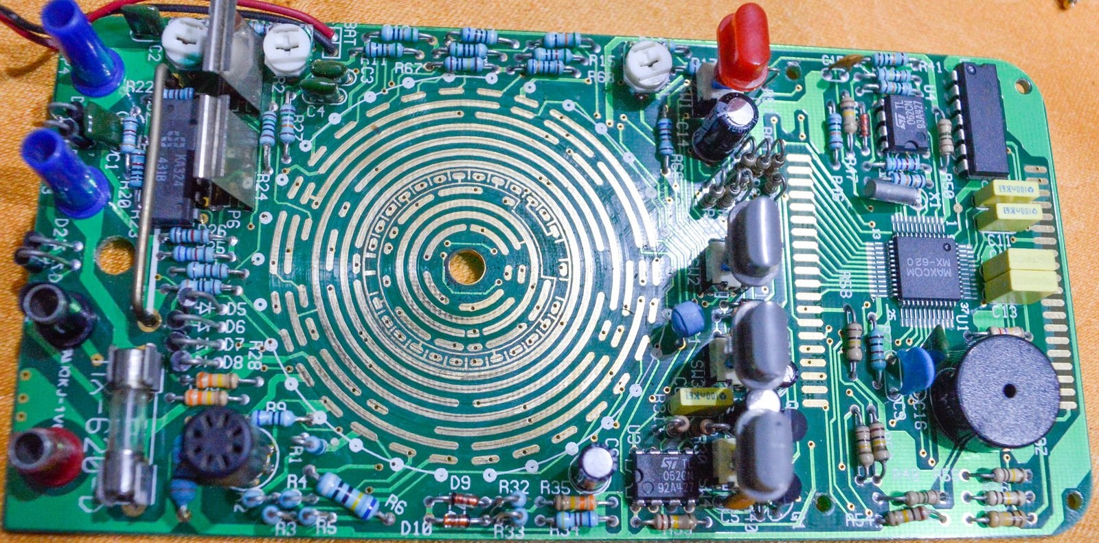

Ich fürchte, Kontaktspray wird nicht wirklich etwas bewirken, zumal es
nicht alleine ein Kontaktproblem ist, sondern der Drehschalter
schwergängig geworden ist. Ich habe vor einiger Zeit mein eigenes MAXCOM
MX 620 gereinigt, weil es genau die von Dir beschriebenen Symptome
hatte. Ein Foto* zeigt die vielen Kontakte auf der Platine. Das Gerät
ließ sich gut zerlegen und der Jahrzehnte alte Schmodder gut von Platine
und Schalter entfernen. Jetzt geht der Schalter wie neu. Das sollte bei
Deinem METEX so auch gelingen. Mit Kontaktspray wird Dir kein
nachhaltiger Erfolg beschieden sein.
Das Foto ist aus dem Internet, ich habe keines bei der Reparatur
gemacht. Es sieht auf meinem DMM allerdings exakt so aus.
