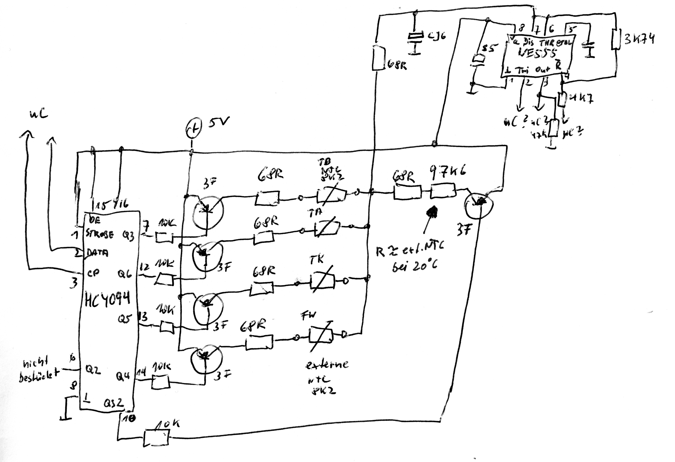

Hallole,
ich habe hier eine ältere, uC-gesteuerte Heizungs- und
Warmwassersteuerung. Dieser wertet aktuell drei Temperatursensoren (NTC
mit 8k2 Nennwert) aus - Außentemperatur (TA), Warmwassertemperatur (TB)
und Kesseltemperatur (TK). Außerdem läßt sich über einen sog. Fernwähler
(nicht angeschlossen) das Temperatur verändern.
Ich würde gerne, wenn irgend möglich, diese Temperaturwerte mit einer
eigenen Elektronik (das Ersetzen der alten Steuerung durch etwas eigenes
kommt nicht in Betracht, da viel zu aufwändig) auswerten und habe daher
die Schaltung anhand der Platine aufgenommen, soweit möglich (der
Prozessor ist mit einem verlöteten Blech, vielleicht zur Kühlung oder
auch Abschirmung abgedeckt, das ich nicht entfernen wollte).
Die Funktion der Schaltung - siehe anliegende Skizze - ist mit insofern
leider ziemlich schleierhaft. Klar, das Schieberegister 4094 wird durch
den Prozessor angesteuert und dieses beaufschlagt die NTC und/oder den
rechten Widerstand 97k6 (ausweislich der der Temperaturtabelle der NTC
recht exakt deren Widerstand bei 20° C) - je nachdem, welche PNP
angesteuert sind - mit +5V und beeinflußt auf diese Weise irgendwie den
NE555.
Hat vielleicht einer von euch eine Vermutung, wie damit die Temperaturen
ermittelt/festgestellt werden können? Ich hätte erwartet, daß die NTC
jeweils Teil eines Spannungsteilers und die Spannungen - ggfs. über
einen 4066-Analogschalter (die Schaltung ist aus den 90er Jahren, da gab
es vielleicht noch nicht erschwinglich uC mit vielen A/D-Eingängen) - an
einen A/D-Eingang geleitet werden ... aber das?

Na ja, über die Schieberegisterausgänge mit den Transistor wird jeweils
einer der NTCs aktiv geschaltet. Wenn du jetzt den NE555 so zeichnest,
dass man auch erkennen kann, was dort mit den Signalen passiert, dürfte
dir schnell klar werden, wie der NE555 aus den sich ändernden
Widerständen ein für die Weiterverarbeitung durch den µC geeignetes
Signal generiert. Über das Schieberegister klappert der dann der Reihe
nach die NTCs ab.

Na wenn du die Schaltung erhalten willst, dann nutze sie doch:
Die Verbindungen zum uC kann dein uC abhören und er wird dadurch
erfahren, welcher Sensor gewählt ist und welchen Messwert er liefert,
ganz genau so wie es die alte Heizungssteuerung vorgibt.
Und wenn du die Schaltungen elektrisch trennen willst, nutze
Optokoppler, es sind handliche Digitalsignale und du musst nur abhören,
nicht reinpfuschen.
> nach die NTCs ab.
Ergänzend: der Zweig mit dem Festwiderstand wird wohl zur Kalibrierung
dienen.

Danke für die Hinweise.
Daß über das uC-gesteuerte Schieberegister die NTC den NE555
beeinflussen und dies vom  uC ausgewertet wird war mir schon klar, das
habe ich ja eingangs geschrieben. Nur eben nicht "wie".
An die Beschaltung des NE555 als Monoflop hatte ich aufgrund der
Verbindung Pin 6/7 anfänglich kurz gedacht, aber die zusätzliche
Verbindung von Pin 6/7 zu Pin 4 (Reset) - überdies mit so einem
ungewöhnlichen, "krummen" Widerstandswert - hat mich davon wieder
abgebracht. Denn wenn die Auswertung einfach so erfolgen soll, daß der
uC zunächst über das Schieberegister einen NTC auswählt und dann über
den Trigger-Eingang des NE555 das Monoflop auslöst, dessen Zeit durch
den freigeschalteten NC bestimmt wird, dann bräuchte es eine Beschaltung
des Reset-Eingangs doch nicht, oder allenfalls eben allein und direkt
mit dem uC, der ja allein "weiß" und bestimmt, wann der NE555 zu
resetten wäre.
Auch die 68R in der Verbindung zum NE555 und beim rechts eingezeichneten
PNP/3F haben mich irritiert: Wenn ein NTC durch Kurzschließen der
Anschlüsse (so ist es vorgesehen) "deaktiviert" wird, sorgt ja bereits
"dessen" 68R für eine definierte Zeitdauer. Und beim rechten PNP/3F ist
der 68R eigentlich völlig überflüssig, denn "dessen" Festwiderstand
(anstelle des NTC) ist ja gerade ein fest eingelöteter Festwiderstand
und so groß, daß es auf diese zusätzlichen 68R überhaupt nicht ankommt.
Aber durchaus einleuchtend ist, daß dieser rechts eingezeichnete Zweig
der Erzeugung eines Referenzwerts, zur Kalibrierung dient. Anders
gezeichnet wird das deutlicher - aber ich hatte diesen Teil der
Schaltung als erstes aufgenommen und dachte, daß dieser rechte PNP
irgendwie der Auswertung dient, und erst danach, als mir aufging, daß
diese Schaltung für sich genommen keinen Sinn ergab, nach einer
Verbindung dieses Schaltungsteils zu anderen Schaltungsteilen gesucht
(dazu mußte ich die gesamte Platine ausbauen, was ich vermeiden wollte,
da auf der Rückseite  Tastatur und Display angebracht sind, und
rückseitige Verbindungen suchen). Irritiert hat mich aber auch, daß
dieser PNP nicht durch eine der anderen freien "normalen" Ausgänge des
4094 angesteuert wird sondern über den QS2-Ausgang, der ja, wenn ich es
recht verstanden habe, eigentlich nur bei einer Kaskadierung von 4094
genutzt wird - weswegen mir nicht der Gedanke kam, daß dieser Zweig
ebenso "regulär" wir die NTC angesteuert und ausgewertet wird.
