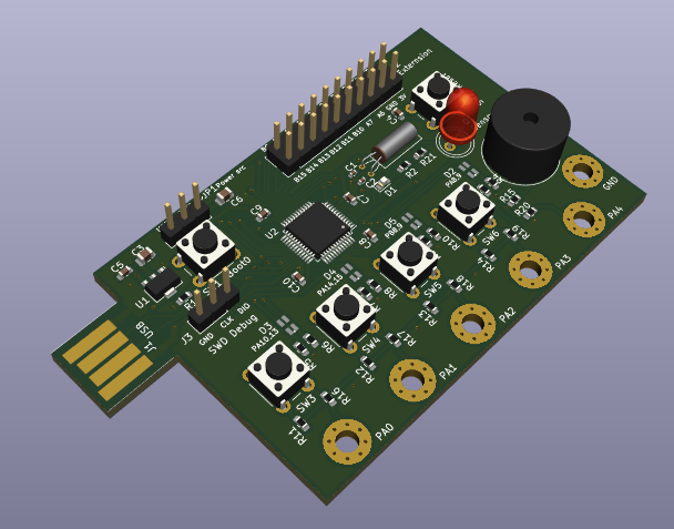

von Stefan F. (Gast)
Ich reiche mal ein Infos zu meiner Idee nach, was das werden soll:
Inspiriert haben mich die altbekannten Produkte Digispark und B·O·B·3.
Ich möchte einen ähnlichen USB Stick zum Kennenlernen der STM32L0 Serie
entwerfen, den man mit sich herum tragen und vorzeigen kann (daher der
Batteriebetrieb). Er soll ein bisschen einfache Peripherie on Board
haben. Wer damit mehr machen will, soll an der Unterkante Kontakte wie
an den alten ISA Karten vom PC vorfinden, für die es passende
Slot-Stecker gibt. Man kann da aber auch Stit- und Buchsenleisten im
2,54mm Raster anlöten.
Ich will damit gar nicht reich werden, sondern einfach einen Grund
haben, eine eigens entworfene Platine herstellen zu lassen, die nicht
völlig sinnlos ist, und die man dem einen oder anderen Interessenten
überlassen kann.

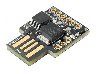

Warum nicht Digispark?
Weil der nur 5 Pins hat die sich auch noch mit dem USB Port überlappen.
Die Idee finde ich gut, aber er ist insgesamt zu klein geraten.

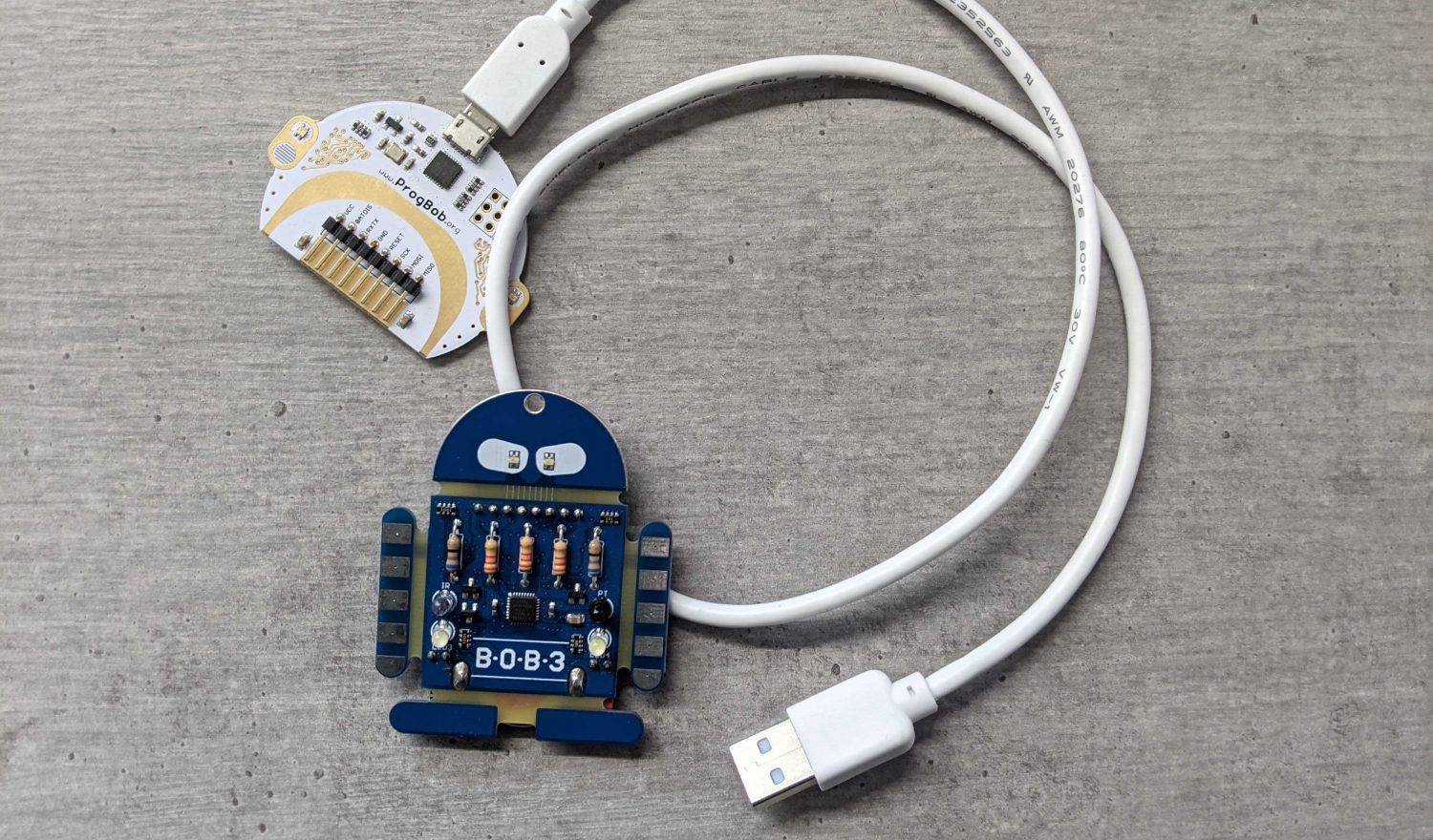

Warum nicht B·O·B·3?
Weil der schon immer wie zu teuer war. Außerdem finde ich es nicht mehr
Zeitgemäß, extra einen Programmieradapter dazu kaufen zu müssen.

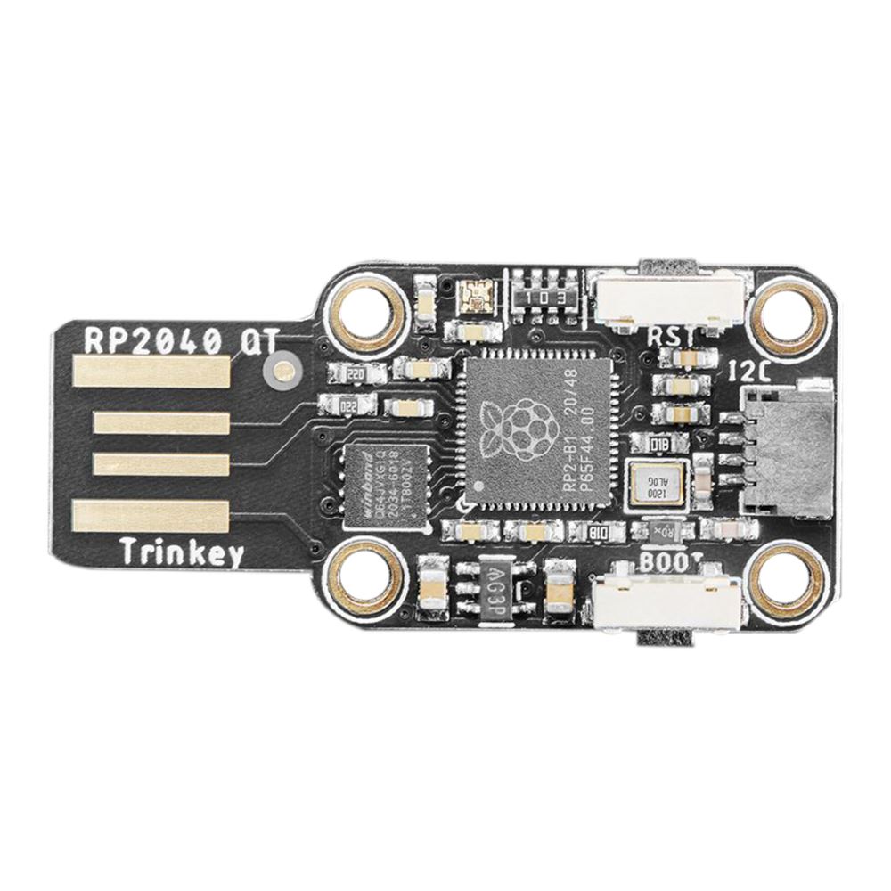

Warum nicht Trinkey QT2040?
Da fehlt mir die Batterie und Anschlüsse für Erweiterungen (nur I²C ist
zu wenig). Der hat auch praktisch keine Peripherie On-Board, was soll
man damit anfangen?

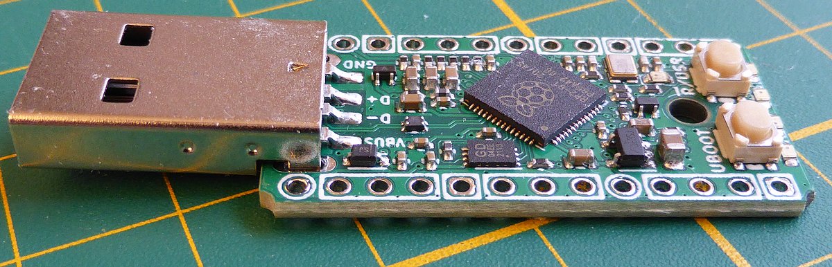

Warum nicht RP2040 PYBStick?
Der ist offenbar Fall am nächsten an meiner Idee. Leider kann auch
dieser nicht mobil mit Batterie vorgeführt werden.

nur Daten zu lesen.
Die beiden Datenleitungen sind direkt an PA11 / PA12 des µC, ESD-Schutz
mit einem TVS-Array SR05.
V-USB geht über 200k-100k an PA2, vermutlich, damit der µC weiß, ob
Spannung  da oder nicht. Vom USB kann auch der interne LiPo geladen
werden.
Pin4 der Micro-USB geht über einen R-Teiler 3k3-10k und zwei BAT254 nach
VDD / VSS an BOOT0 des STM32.
Der STM32 kommuniziert per UART mit einem anderen Stein, dessen
Versorgung geregelte 1,8 Volt sind, das setzt ein TXS0102D um.
Manfred schrieb:
> Ja! ...
Danke Manfred, du hast ein ziemlich ähnliches Nutzungs-Szenatio
beschrieben, wie mir vorschwebt.
Ich habe schon angefangen, die Platine zu entwerfen. Anbei ein Foto vom
aktuellen Stand. Das rot Dings soll ein Fototransistor werden. Zwischen
den Tastern sind 4 rot/grüne LEDs für die leider die 3D Ansicht fehlt.
Ich bin doch von den CR2032 Knopfzellen weg, weil sie zu wenig Strom für
die LEDs liefern (zumindest die billigen). Nehme jetzt 2x LR44 (auf der
Rückseite).
Bin gespannt, wie viele Fehler die Platine haben wird :-)
