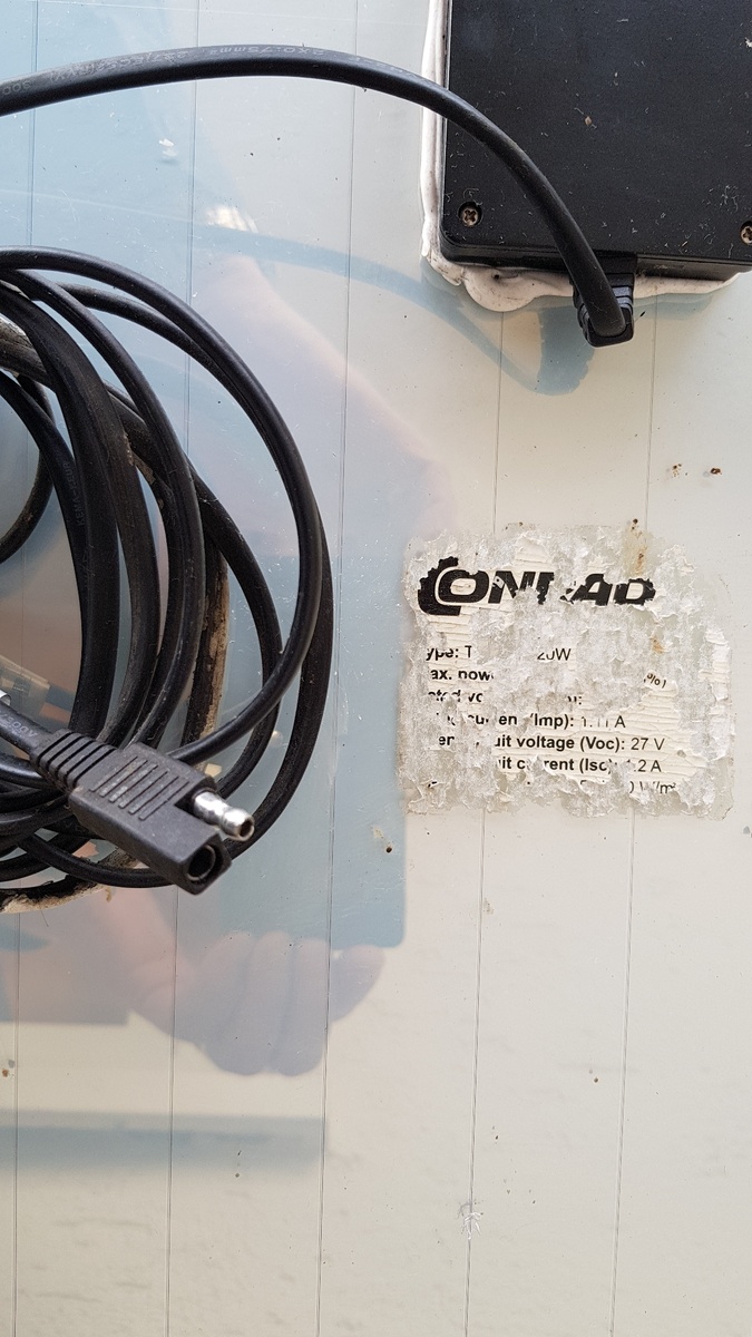

Also.... ich habe ein Solarpaneel von einem Bekannten erhalten, der
meinte es sei defekt.
aber es bringt eine Leerlaufleistung von
27,4 Volt, 4,5 Ah, 123,3 Watt.
Damit ich nun eine Bleibatterie von 12 Volt, 7,2 Ah laden kann, benötige
ich ja noch einen Solarladeregler.
Das Teil wurde irgendwann bei Conrad gekauft. S. Bild. Leider ist die
Beschreibung nicht mehr vollständig.
Meine Frage nun, welcher günstige Laderegler würde da passen?
Hab im I-net gesucht und auch beim C nichts passendes gefunden, da es ja
zu dem Stecker des Moduls passen muss.

Der Stecker stammt aus dem KFZ Bereich, Die Rundstecker zum Quetschen
passen aber auch. Die 10Euro Regler aus China haben Schraubklemmen und
oft eine gemeinsame Plus Schiene!

Diese Sorte Stecker habe ich schon mehrfach gesehen, häufiger bei
Ladegeräten. Das sagt erstmal nichts aus.
Für so ein Panel auf 12V ist ein billiger Laderegler der 5€-Klasse
ausreichend, wenn man einen Teil der Leistung verschenken kann. Bessere
mit echtem MPPT kosten in der Größe ab ca. 50€, die wandeln die Leistung
um in die passende Akkuspannung.

Diesen Stecker habe ich vor vielen Jahren schon an Modulen gesehen,
zumindest auf AliExpress werden die noch heute angeboten.
Finden sich sogar in Kfz Bereich:
https://www.louis.de/artikel/procharger-sae-adapter/10020141
Bin mir aber nicht sicher, ob die mechanisch identisch sind.
Ansonsten spricht ja nichts dagegen, einen neuen verbreiteten Stecker zu
montieren, ggf. nach Test mittels Festanschluss. Modul solltest du dafür
natürlich abdecken.
Laderegler kommt darauf an was du machen willst. Für deinen 7,2A Akku
ist es so ziemlich egal was du nimmst, da reicht der 15$ Lader sofern er
auf die Spannung der Zellart einstellbar ist mehr als aus. Bei den
Leistungsdaten wäre aber ein größerer Akku durchaus eine Überlegung
wert...

Die 27,4V sind die Leerlaufspannung, die 4,5A (nicht Ah!) der
Kurzschlussstrom und die 123,3W ein Phantasiewert. Oder wie hast du
genau gemessen? Ansonsten ergeben die Werte reichlich wenig Sinn.

Da die Spannung des Moduls so weit über der Akkuspannung liegt, solltest
du einen step down MPPT Laderegler verwenden, damit du nicht so viel
Leistung verschenkst.
https://www.ebay.de/itm/144706551273
Achtung: Viele als MPPT beworbene Billigregler sind gar keine MPPT
Regler.

Damit hast du genau das gemessen was ich vermutet habe, einmal den
Kurzschlussstrom und einmal die Leerlaufspannung. Das Produkt daraus ist
weitestgehend sinnlos.
Bei deinen 4,5A ist deine Spannung effektiv bei 0V.
Bei deinen 27,4V hast du effektiv 0A.
Ein MPPT Laderegler sucht nun auf der Kurve zwischen diesen beiden
Punkten das aktuelle Maximum an Leistung. In der Realität sind das meist
nur ein paar vordefinierte Kurven und dabei auch nur grobe Näherungen.
Aber das ist das grobe Prinzip dieser Geräte.
Ich würde daher den billigsten China Regler welcher mit deinem Akkutyp
(Blei Gel?) klarkommt wählen. Mehr lohnt sich bei der Panelleistung und
geringen Akkukapazität finanziell nicht. So ein 20W Modul ist aber immer
eine nette Spielerei, nicht zu wenig Leistung als dass es vollkommen
sinnlos ist, aber auch nicht so viel Leistung als dass alles
kostentechnisch explodieren würde.

Albert K. schrieb:
> hab dann den Rechner von Spannung, Stromstärke, Leistung benutzt und die
> Rechnung ergab: 27,4v Spannung, 4,5 Stromstärke = Leistung 123,3 Watt
Genau das ist das Problem. Guck dir die Kennlinie einer Solarzelle an.
Den Punkt bei Leerlaufspannung und gleichzeitig Kurzschlussstrom gibt es
auf der Kurve nicht. Also sind auch die 123,3W Unfug.
von Dieter (Gast)
Es kann auch sein, dass Dein Solarmodul schon bei 1A einknickt. Die über
4A liegen dann daran, dass der leistungsschwache Teil von einer
Bypassdiode überbrückt wird. Das Modul hat, wenn es welche haben sollte,
aber nur zwei davon. Eine Macke dürfte das Panel aber haben, da für 24V
Akku, also mindestesn 28,8V erreicht werden müssen mit noch etwas
Reserve.
Mit den Abmessungen des Panels und der Angabe ob es amorphe oder
kristalline Zellen hat, könnnte das nachgesehen werden.

Das. Ding. Ist. Kein. 120W-Modul.
EOM.

von Thomas W. (goaty)
Da steht Imp 1,...A macht irgendwas um 20Watt.

von Thomas R. (Gast)
Albert K. muß noch die Elektrotechnik lernen:
 0 V * 4.5 A = 0 W
27 V * 0.0 A = 0 W
richtig ist:
13 V * 3 A = ca. 39 W

von MaximumPowerPoint (Gast)
Was an der Angabe des Herstellers (Imp) von 1.xxA ist denn so
unverständlich.
1A x 20V = 20W.
Stecker und Aufbau sieht aus wie dieses hier (Dünnschicht / CIGS)
https://www.conrad.at/de/p/sygonix-sy-vru214-10-duennschicht-solarmodul-10-w-12-v-1780537.html
von Korax K. (korax)
TomA schrieb:
> Hallo Korax K.
> Du solltest dir die Grundlagen von Solarzellen noch einmal ansehen. Vor
> allem den Teil der beschreibt dass sie Stromquellen sind.
> Wenn die Beleuchtung und Last es erlauben bei 4,5A die 27V zu erreichen
Kurzschlussstrom. Kurzschluss. 0V.
Leerlaufspannung. Leerlauf. 0A.
Das Ding liefert ca. 1,1A bei ca. 18V.
@ TO: schließ mal bitte eine 55W Kfz-Lampe (H1 H3 H4 oder H7) ans Modul
und miss mal Spannung und Strom bei gutem Sonnenlicht (nicht künstliche
Beleuchtung). Dann berichte. Zusätzlich bitte die Abmessungen des
Moduls. Bitte.
