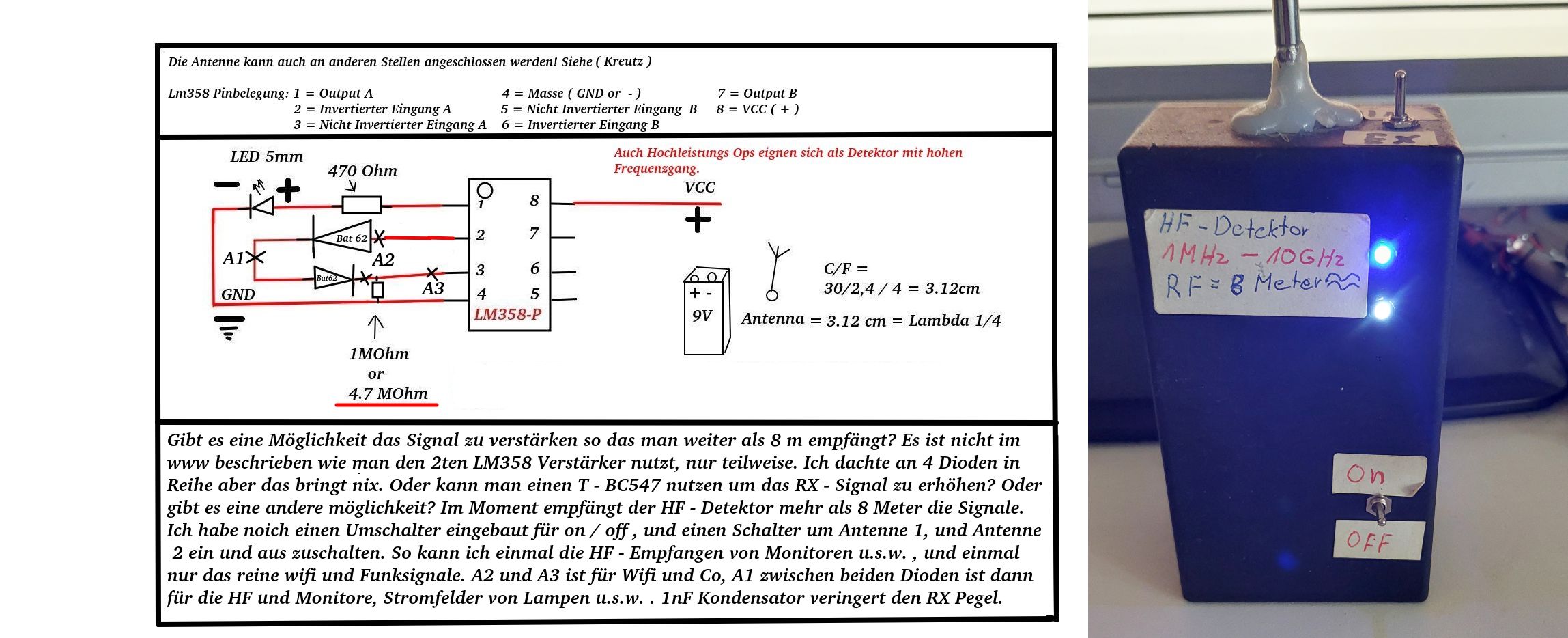

Hallo zusammen!
Meine Frage ist!

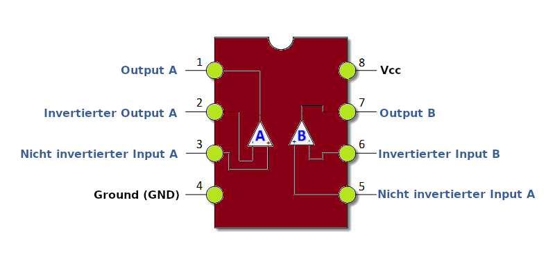

Wie kann man den zweiten Verstärker des LM358 nutzen!
Damit meine ich der erste Verstärker ist mit den beiden Dioden
verbunden.
um das Signal zu verstärken müste man den 2 Verstärker des LM358 nutzen,
also Gate 5 + 6 ( Pin ). Bloß welches Bauteil müßte dazwischen? Und ohne
Transistor oder Buzzer, also im Prinzip ganz normal, aber wie? Vieleicht
kann ja einer von euch mein Schaltbild erweitern. So würde der Detektor
weit über 8 Meter die Signale empfangen. So empfängt der Detektor schon
8 Meter weit das Routersignal, mit dem zweiten verstärker des LM358
würde es noch weiter gehen..
Die Teleskope Antenne habe ich gegen eine sma Antenne 2,4 GHz
ausgetauscht. Die interne Antenne ist eine Quad /h eingespeist. 4 X 3,12
cm Lambda 1/4 Quad Antenne.
MfG  Georg

Was willst du da verstärken? Der LM358 kann nicht mal 1MHz verstärken,
das ist so ziemlich der schlechteste OpAmp, den man für Geld kaufen
kann.
Entweder machst du an deinen Detektor abgestimmte Antennen ran oder du
freust dich, das der Detektor schon über 8m funktioniert.
Der 2te Opamp jedenfalls ist hier keine Option.

Georg S. schrieb im Beitrag #7230530:
> Hier werden doch auch 2 Verstärker des LM358P benutzt
> https://www.circuitlab.com/circuit/uq4jyh/my-lm358-cell-phone-rf-detector/
> Geht nicht gibts nicht....
Und warum baust Du diese Schaltung nicht einfach nach?
Letztendlich ist das aber trotzdem eine Müllschaltung, weil die sich nur
parasitäre Effekte zunutze macht, nämlich Gleichrichtung an internen
pn-Übergängen. Daselbe wie bei Audio-Verstärkern, die schlecht
geschirmt/gefiltert waren, die man zum Empfang des gesamten AM-Bandes
nutzen konnte (natürlich vollkommen unselektiv).
Tja, einfach in Reihe schalten zum ersten und den Arbeitspunkt etwa in
die Mitte des Versorgungsspannungsbereiches legen. Am besten in
Streifenleitertechnik ausführen.
Ob der dann noch bis 10 GHz anzeigt, ist wieder eine andere Frage.

von Günter Lenz (Gast)
Ein HF-Detektor funktioniert anders. Es wird ein Schwingkreis
mit HF zum schwingen angeregt. Die HF-Spannung im Schwingkreis
wird mit einer Diode gleichgerichtet. Wenn die HF Amplituden
moduliert ist, ist nun auch die entstandene Gleichspannung
moduliert. Dies funktioniert auch schon ohne überhaupt
dein LM358 zu benutzen 8m weit. Nun kannst du die Gleichspannung
oder NF mit dein LM358 weiter verstärken.
Hier ist das Prinzip eines Detektors:
https://www.roebenack.de/sites/default/files/electronic/detektor_BC547_Trafo.jpg
Ein Schwingkreis für 2,4GHz ist einfach ein Kupferstäbchen
6cm lang  1mm bis 2mm  dick. In der Mitte ist Masse.
1cm von der Mitte greifst du die HF ab und richtest gleich.
Du kannst noch ein Trimmkondensator für den Abgleich
anlöten, 1cm von der Mitte und andere Seite auch 1cm
von der Mitte, vielleicht so 50pF.
Wenn das nicht empfindlich genug ist, mußt du die HF
erst verstärken und dann gleichrichten. Das geht aber
nicht mit den LM358.

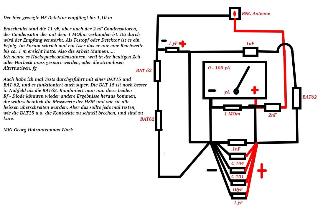

von Georg S. (antennasworkgermany)
Ich empfange aber keine AM Signale weil allein durch die BAT62 wird das
Signal gleichgerichtet, so dat man die wifi Signal empfangen kann. Und
für AM kann ich mir ein Mittelwellenradio nehmen, um Störungen zu hören.
Und fast jeder Op. kann verstärken und die Bandbreite ist nicht selektiv
dabei. Aber jeder sieht das anders...

>Also bleibt nur das SHF Signal übrig gelle.
Und das kannst du nicht mit den LM358 verstärken,
was mehrere Leute schon versucht haben dir zu erklären.

Das muß er auch gar nicht.
In der ersten Schaltung geht es aber sowieso nicht, da der inv. Eingang
einfach in der Luft hängt, und damit der OPV irgendwo in den Rails
hängt.
Ansonsten verhindert die Diode, daß hier kleinste HF-Spannungen
überhaupt wesentlich gleichgerichtet werden. Deren Gleichrichterwirkung
geht in deren Restströmen unter ...
Und bei der circuitlab-Webseite wird die HF gleich in der Eingangsstufe
gleichgerichtet. Da muß der Rest auch nicht HF-Fähig sein.

Dein Gedankenfehler: Du denkst die HF mit den LM358 zu verstärken. Nein,
du richtest die HF gleich (Diode, Transistor, irgendeine parasitäre
Kennlinie) und dann verstärkst du das entstandene Signal mit einem OP.
Deswegen reicht auch ein Wald-und-Wiesen-OP wie der LM358 oder 741.
Anders gesagt: auch ein teurer/schneller OP nützt nichts. Wenn du die
Reichweite erhöhen möchtest, dann solltest du ganz vorne anfangen, bei
der Gleichrichtung (bzw. noch weiter vorne, an der Antenne).

In diesen Beispiel verstärkt der LM356 aber keine 2,4GHz,
sondern daß was die Dioden gleichgerichtet haben,
was weiter oben schon mehrmals vorgeschlagen wurde.
Den LM356 sollte man zur Gleichspannung- oder NF-Verstärkung
benutzen. Und ein abgestimmter Schwingkreis auf 2,4GHz
also ein Stäbchen von 6cm Länge erhöht die Reichweite
nochmal gewaltig. Und wenn das noch nicht reicht,
verstärkt man erst die 2,4GHz, richtet gleich, und
verstärkt dann weiter mit den LM356.

Nimmt man ein Analoges yA Messgerät und hält es an einen Router passiert
nichts. Nimmt man dann 2 Bat62 Dioden bekommt man ein kleines Signal,
weil die Diode das Signal gleichrichten. Schließt man dann noch 2 Sipole
an von 3,12 cm wird der Ausschlag des yA Meters stärker. Hängt man nun
noch ein 1 MOhm Kondensator zwischen + und - erhöt sich das Signal. Baut
man noch weitere Kondensatoren ein kann man eine Verstärkung ereichen
bis 1,10 m.
von Robert M. (r0bm)
> bis 1,10 m.
Nichts davon ergibt irgendeinen Sinn. Keine der Dioden hat einen
Gleichstrompfad. Von Gleichrichtung kann keine Rede sein. Die
gepostete(n) "Schaltung(en)" ist/sind leider nur ein Haufen willkürlich
zusammengeschalteter Bauteile ohne jedwelche Funktion. Schade um die
schönen Schottky Dioden.

Die Schaltung ist völliger Unsinn. Und yA, yF, solche
Maßeinheiten gibt es auch nicht. Aber µA und µF gibt es.
Schau bitte mal auf die Taste "M", die hat als Zweit-
Belegung das Zeichen "µ". Reihenschaltung von Kondensator
und Diode funktioniert nicht, Durch ein Kondensator kann
kein Gleichstrom fließen. Du mußt dir noch Grundlagen
aneignen.
Die Schaltung ergibt einen Sinn, auch wenn das für euch Anfänger
einfach zu schwer ist kann ich dat verstehen gg.
von Peter N. (alv)
Zeichne erstmal einen vernünftigen Schaltplan!

Die vielen Bauteile bewirken eine Verstärkung, hinzu habe ich noch einen
BS117,
und einen BC547 geschaltet. Und dat Ergebnis kann sich sehen lassen.
RX = 30 cm 10yA = 100 % / 66 cm 4yA = 25 % / 1,10 m 2 yA = 10 %
Weil Condensatoren sind wie Batterien, und mit dem wenigen mV
funktioniert es auch mit dem Transistor.
