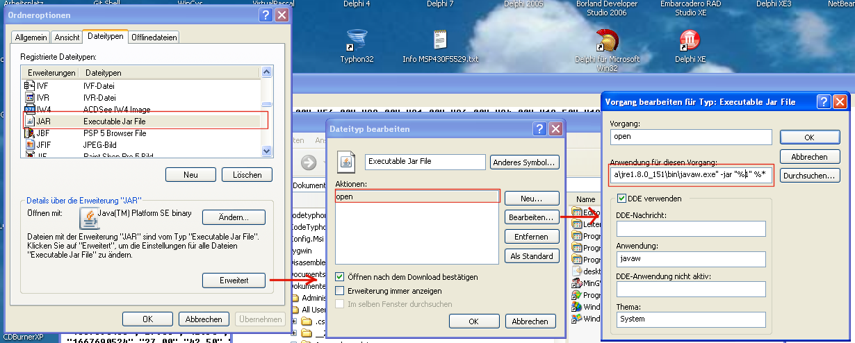

Ich kann auf meinem neuen Win11 Notebook kein selbst erstelltes Java
Programm (unter Eclipse Java erstellt) Starten.
JRE ist gerade Installiert worden und danach nochmal Upgedatet worden
Heute.
Mit rechtsklick "öffnen mit" habe ich mehrmals C:\Program
Files\Java\jre1.8.0_351\bin\java.exe ausgewählt.
Die Arduino IDE Startet doch auch problemlos.
Ich habe alles Ausprobiert.
Ein leeres Programm mit einem leerem JFrame Startet auch nicht.
Innerhalb der Eclipse Java IDE Startet alles was ich programmiert habe
problemlos.

Mit rechtsklick "immer öffnen mit" C:\Program
auswählen müsste für alle .jar eigentlich ausreichen aber Funktioniert
nicht.

Vorhin hatte ich das über cmd mehrmals probiert aber einen falschen
Befehl eingegeben.
Jetzt habe
java -jar C:\Users\ ... \Desktop\xx.jar
nochmal eingegeben Ergebnis:
Exception in thread "main" java.lang.UnsupportedClassVersionError: Test5
has been compiled by a more recent version of the Java Runtime (class
file version 61.0), this version of the Java Runtime only recognizes
class file versions up to 52.0
Ich versuche das problem Morgen zu lösen.

Die Java Runtime Environment (JRE) Version passt nicht zur Version des
Java Development Kit (JDK). D.h du kompilierst entweder mit einer
neueren Version, oder es wird eine ältere Java Version zum Ausführen
benutzt. Führe mal 'java -version' in cmd aus und poste den Output.

von Udo S. (urschmitt)
Schmeiß dein uraltes JRE raus (incl. Pfadangaben und JAVA_HOME
Umgebungsvariable) und installiere was aktuelles.
Du baust in Eclipse für 17 und willst es auf einer 1.8 Runtime laufen
lassen.

von Achim H. (anymouse)
Das ist eine recht eindeutige Fehlermeldung:
Du versuchst ein Java-17-Programm (Version 61.0) mit einer Java-8-JVM
(Version 52.0) abzuspielen. Das funktioniert nicht.
Welche Java 8 Version das jetzt genau ist, ist irrelevant; es kommt auf
das Sprachlevel an.
Entweder Du kompilierst für die Java8-Sprachelemente (d.h. nicht Auswahl
des Java-8-DK, sondern die Bytecode-Version). Vielleicht wird das
Programm dann aber nicht kompilierbar sein.
Oder Du installierst Dir eine Java 17-Laufzeitumgebung.

Nöö, überhaupt nicht. Lese doch einfach mal die Fehlermeldung durch. Da
steht doch klipp und klar drin, was das Problem ist. Deine Java.exe ist
einfach gegenüber der javac.exe, die in Eclipse verwendet wird, zu alt,
bzw. kann mit den uralten Classfile-Versionen nix noch nix anfangen.
Nimm einfach die java.exe aus der Java-Installation, die das Eclipse
mitgebracht hat bzw.verwendet, und alles ist gut. Irgendein Extra-Java
muß da gar nicht installiert werden.

von Stefan F. (Gast)
LSN schrieb:
> JAVA_HOME
> C:\Program Files\Java\jdk-19.0.1\bin
JAVA_HOME soll auf Das Installationsverzeichnis C:\Program
Files\Java\jdk-19.0.1 zeigen.
Bei der PATH Variable gibt du aber das bin Unterverzeichnis an, also
C:\Program Files\Java\jdk-19.0.1\bin.
Beide Variablen werden nicht von Java selbst benötigt, aber von vielen
Programmen, die Java als Unterprogramm starten.
> aber Doppelklick auf xx.jar klappt nicht
Für den Doppelklick braucht der Dateimanager eine eigene Konfiguration,
die er mit der Dateiendung *.jar assoziiert. Die dazu nötige
Konfiguration richtet der Installer von Oracles Java SE ein. Es gibt in
Windows keinen vorgesehenen Weg, diese Konfiguration manuell anzulegen.
Vielleicht klappt dieses Hilfsprogramm noch:
https://www.informatikzentrale.de/jar-dateien-oeffnen.html
Alternativ hat sich (nicht nur bei Java) bewährt, neben die *.jar Datei
ein Start-Script zu legen, dass sich per Doppelklick öffnen lässt. Zum
Beispiel würde neben der Datei MeinProgramm.jar eine MeinProgramm.bat
liegen, mit folgendem Inhalt:
java.exe -jar MeinProgramm.jar
Da kann man dann ggf. auch den ganzen Pfad zur gewünschten Java-Version
angeben, sowie weitere Kommandozeilenparameter die das Programm
eventuell braucht. Häufig gibt man hier z.B. an, wie viel RAM das
Programm bekommen soll, weil die Standardvorgabe von Java oft ungünstig
ist
Vergiss den Doppelklick auf die *.jar Datei, das ist die Mühe nicht
Wert. Spätestens wenn du unterschiedliche Java Versionen je nach
Programm brauchst, kann das eh nicht mehr sinnvoll funktionieren.

von arbeitsloser Intendant (Gast)
> Irgendwas ist noch Falsch
Der Regeintrag für .jar fehlt. Entweder dort eintragen oder ein
wrapperscript dafür schreiben.
von LSN (Gast)
Hallo
Auf eine Registrierung hatte ich auch getippt aber ich finde keine Infos
wie das gemacht wird!
Ich glaube auch nicht wirklich das die Entwickler das JDK manuell
installieren und irgend jemand das im Internet beschrieben hat.
Mit einer .bat Datei Funktioniert das einfache Starten aber gut.

von Zeno (Gast)
Stefan F. schrieb:
> Wäre schön, geht aber nicht.
Jaein, bis Windows XP war es kein Problem, da hat das problemlos über
die Ordneroptionen funktioniert (s.Bild). Seit Vista gibt es die Karte
Dateitypen nicht mehr. Es geht allerdings problemlos über die Registry.
Dort gibt es direkt unter HKEY_CLASSES_ROOT einen Schlüssel
"SystemFileAssociations". Dort legt man einen Unterschlüssel ".jar" an.
Unter diesem Schlüssel legt man den Schüssel "Shell", in diesem "open"
und dort noch einen Schlüssel "command". Da kann man dann seine
Befehlszeile reinschreiben.
Ich würde mir da eine Extention raus suchen wo es das schon alles gibt
und diesen Schlüssel erst mal exportieren. Das resultierende Textfile
kann man problemlos anpassen. Das editierte Schlüsselfile wird mit
ausgeliefert und kann problemlos mit einem Doppelklick installiert
werden.
Noch besser man benutz einen Installer wie z.B. Innosoft für seine SW,
denn der kann solche Schlüssel problemlos anlegen. Das funktioniert auch
mit Win10/11 - habe ich mit meiner SW selbst schon probiert.
