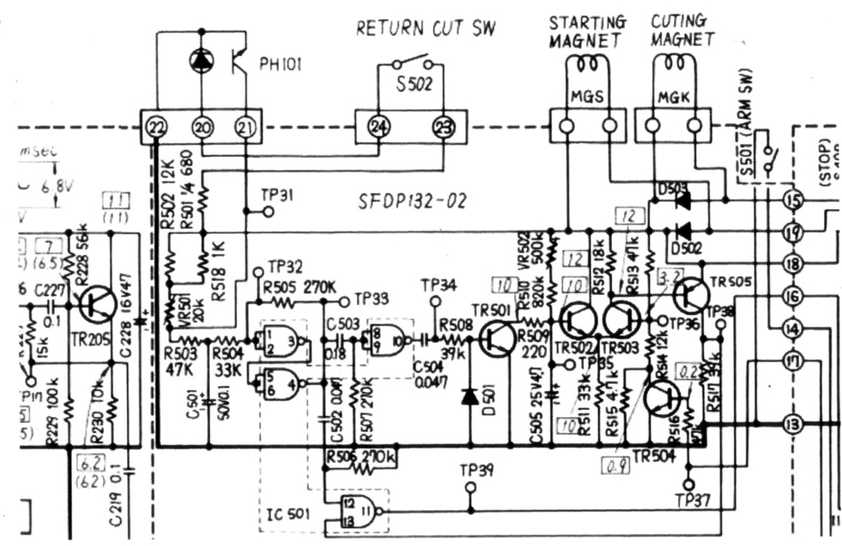

kennt sich vielleicht jemand mit diesen Drehern aus?
Es geht hier um die Endabschaltung. Sie erfolgt mittels Lichtschranke,
im Schaltplan als PH 101  gekennzeichnet. LED- Phototransistor,
dazwischen ein Metallteil, der das Signal in ein Sinussignal verwandelt.

Der Schaltplan ist wirklich extrem aufwendig und auf maximale
Unübersichtlichkeit optimiert. Hat man früher wirklich derart krude
gezeichnet?
Detektiert wird, daß in der Auslaufrille der Tonarm sich nicht mehr
weiter bewegt (keine Pulse).
Man könnte das Signal am Fototransistor mit einem Oszi aufzeichnen und
dann die ermittelten Zeiten in ein Programm schreiben.
Statt eines MC müßte aber auch ein CD4538 (2-fach Monoflop) gehen.

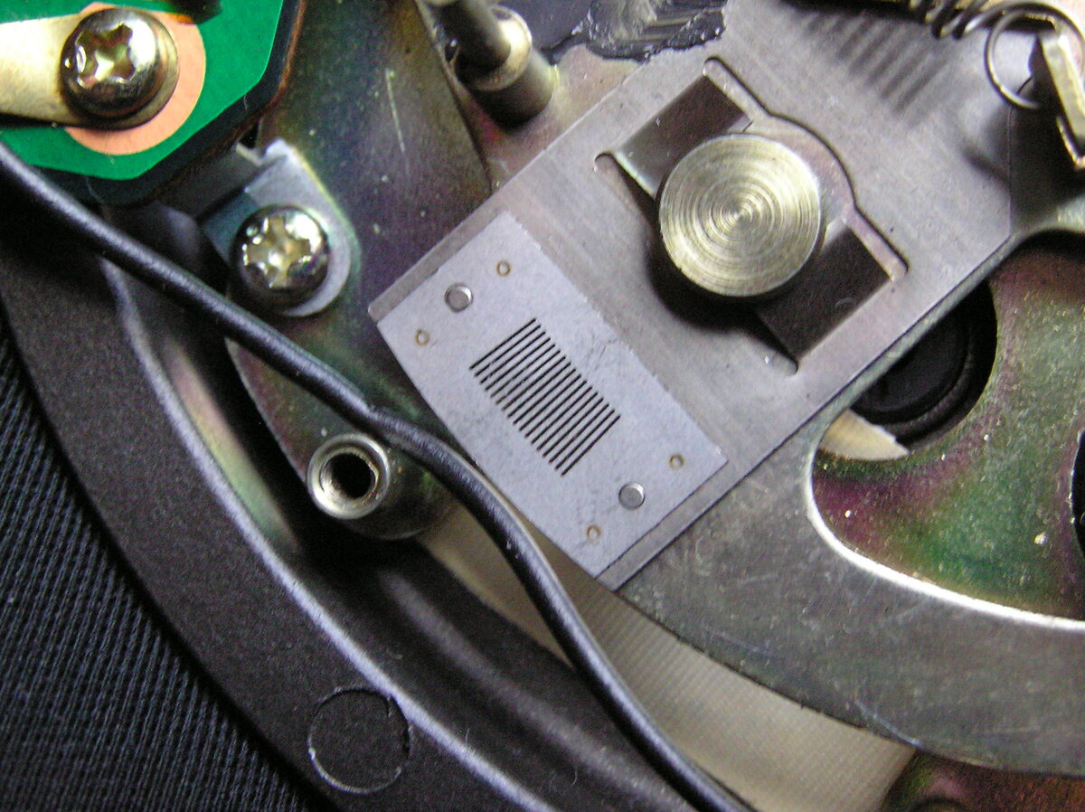

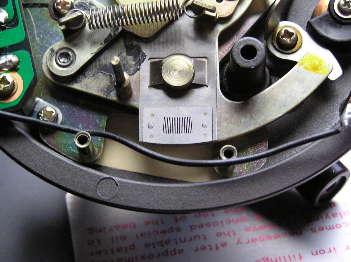

Es ist so, dass ein Sinussignal detektiert wird, und zwar, bevor
dieNadel die Auslaufrille erreicht hat. Dieses Signal wird erzeugt,
indemein Matallbogen, gekoppelt an den Tonarm , zwischen LED und
Phototransistor geführt wird:
Dieser Metallbogen hat
auf der Länge von ca. 10 mm feine senkrechte Schlitze...

Schaltplanauszug:

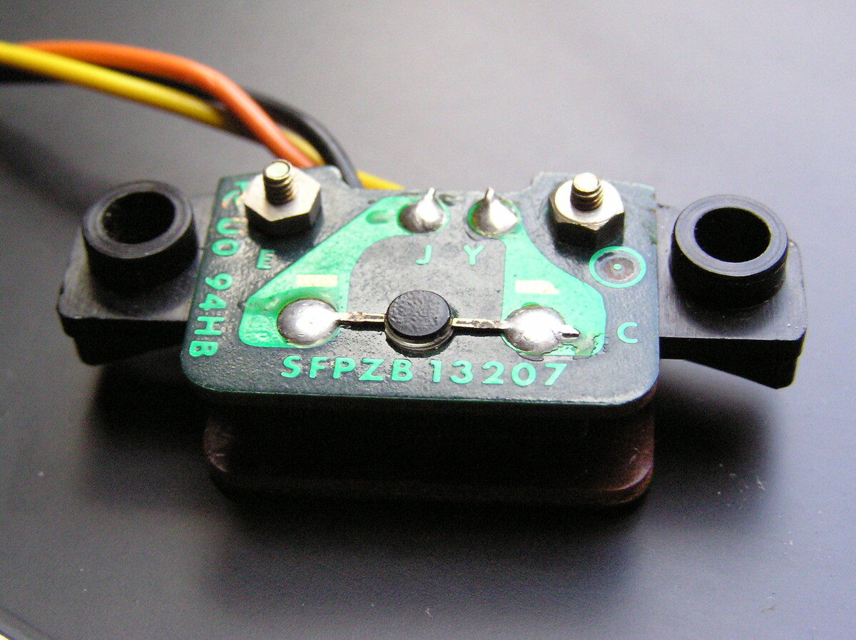

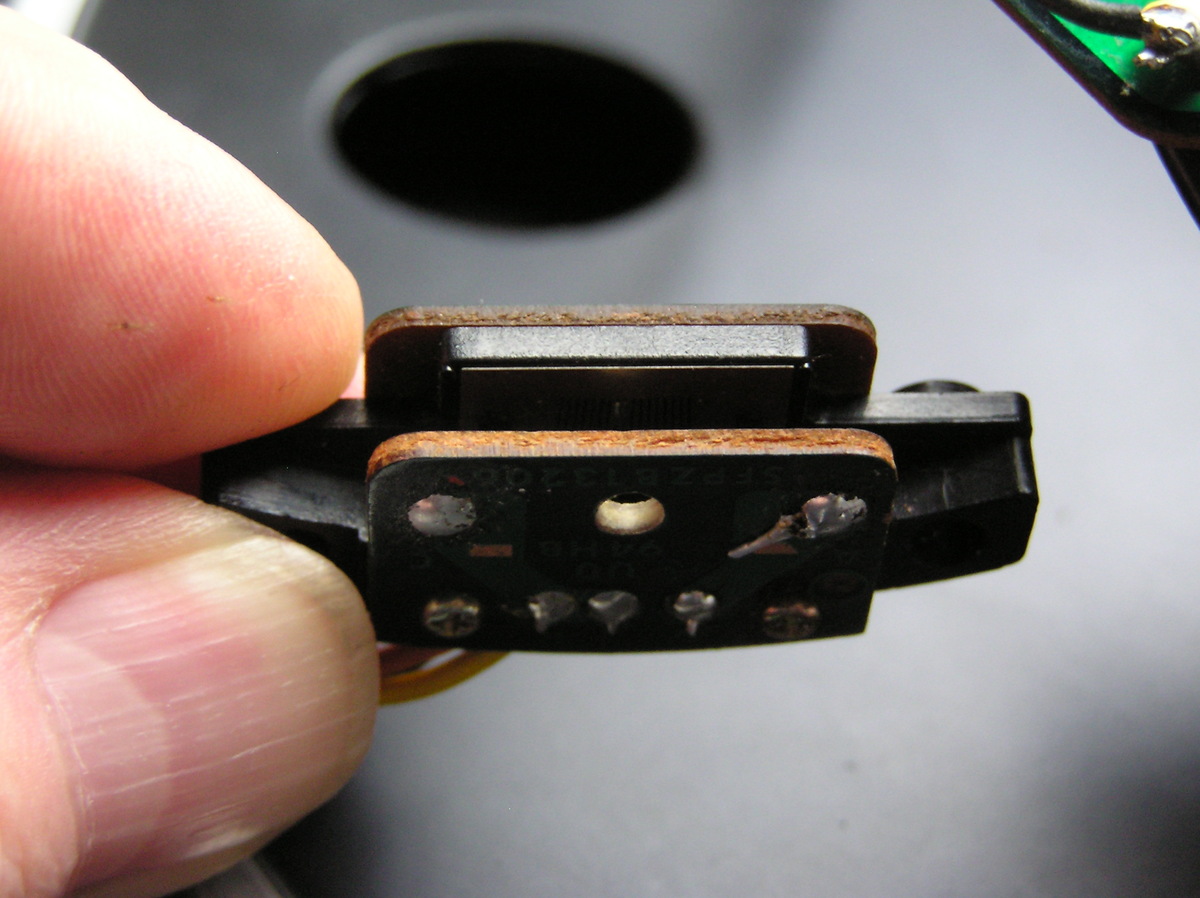

Oben links die Optoeinheit PH 101,In dieser Einheit befindet sich direkt
vor dem Fototransistor ein identisches " Gitter" wie in dem beweglichen
Bogenstück, das an den Tonarm gekoppelt ist. Das bewirkt, das beim
Durchlauf der Fototransistor entweder kein Licht von der LED bekommt
oder, wenn die Schlitze entsprechend übereinander stehen, voll Licht
bekommt. So entsteht dann ein Signal wie Sinus, o.ä. was dann an TP31
lt. SM anliegen muss.
Mein Wunsch ist, LED und Fototransistor gegen moderne Bauteile zu
tauschen, die geeignet sind, diese einfache Funktion zu übernehmen.
freundliche Grüsse  Wolfgang

Ist denn die Endabschaltung defekt oder geht es dir nur um Vorsorge.
Ich würde jedenfalls einfach eine IR-LED und einen entsprechenden
Fototransistor für IR nehmen, das ist ja auf der Leiterplatte einfach zu
adaptieren.

Ich finde das mit dem Gitter schon sehr optimal, die extrem kleinen
Auslenkungen in eine meßbare Frequenz zu wandeln.
TR501 bildet dann mit C505 einen retriggerbaren Monoflop. C505 kann sich
nur auf den Schwellwert aufladen, wenn die Frequenz langsam genug ist.
Daher tippe ich dann doch eher auf Erkennung der Auslaufrille.

Übrigens kann man sehen, wenn die LED heile ist oder auch nicht:
Sie leuchtet dunkelrot...oder sie bleibt dunkel.

Die Gitter (feststehendes und bewegliches) und natürlich auch LED- und
Fototransistor verdrecken mit der Zeit. Alterung ist theoretisch auch
ein Thema, allerdings ist die LED nur eingeschaltet, wenn eine Platte
spielt. Praktisch also eher nicht.
Ansonsten sind sie durch beliebige mechanisch passende Typen von
Fototransistoren und IR-LED ersetztbar.

das ist gewiss so, gerade bei den feinen Schlitzen, und auch angesichts
der Tatsache, dass die Geräte rund 40 + Jahre alt sind.
Für diese Zweck habe ich einen alten Aquarellpinsel , Rotmarderhaar,
beiseite gelegt, der kommt wohl auch in die feinen Schlitze.
