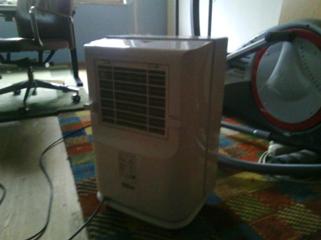

Ich habe mir einen Luftentfeuchter bei Ebay geholt und nach einem Tag
hat das Gerät ein halbes Schnappsglas gefüllt. Der Verkäufer bezeichnet
das als völlig normal und er sei vom Fach. Bei sich im schimmeligen Bad
hat er pro Woche 0,3l damit aus der Luft geholt .....
So würde ich den 12 Liter Kanister sicherlich in mehreren Monaten
gefüllt haben ;).
Ist sicherlich as Kühlmittel futsch oder so.

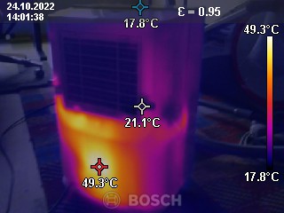

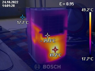

von Jens J. (jensen23523)
Ich habe mal ein paar Wärmebilder gemacht. Kühlleistung beim
Gebläseauslass quasi 0, pustet aber ganz normal.

von Jack V. (jackv)
Ist das tatsächlich ein Kompressorgerät mit ordentlicher Kühlleistung,
oder ist es nur ein Gerät, das mit Peltierelementen arbeitet? Den
Bildern nach ist’s Letzteres – von denen ist nicht viel zu erwarten (gab
da vor Kurzem einen Thread zu dem Thema).
Könntest du mal die genaue Bezeichnung nennen, oder das Gerät verlinken?
klima1stklaas 5007
