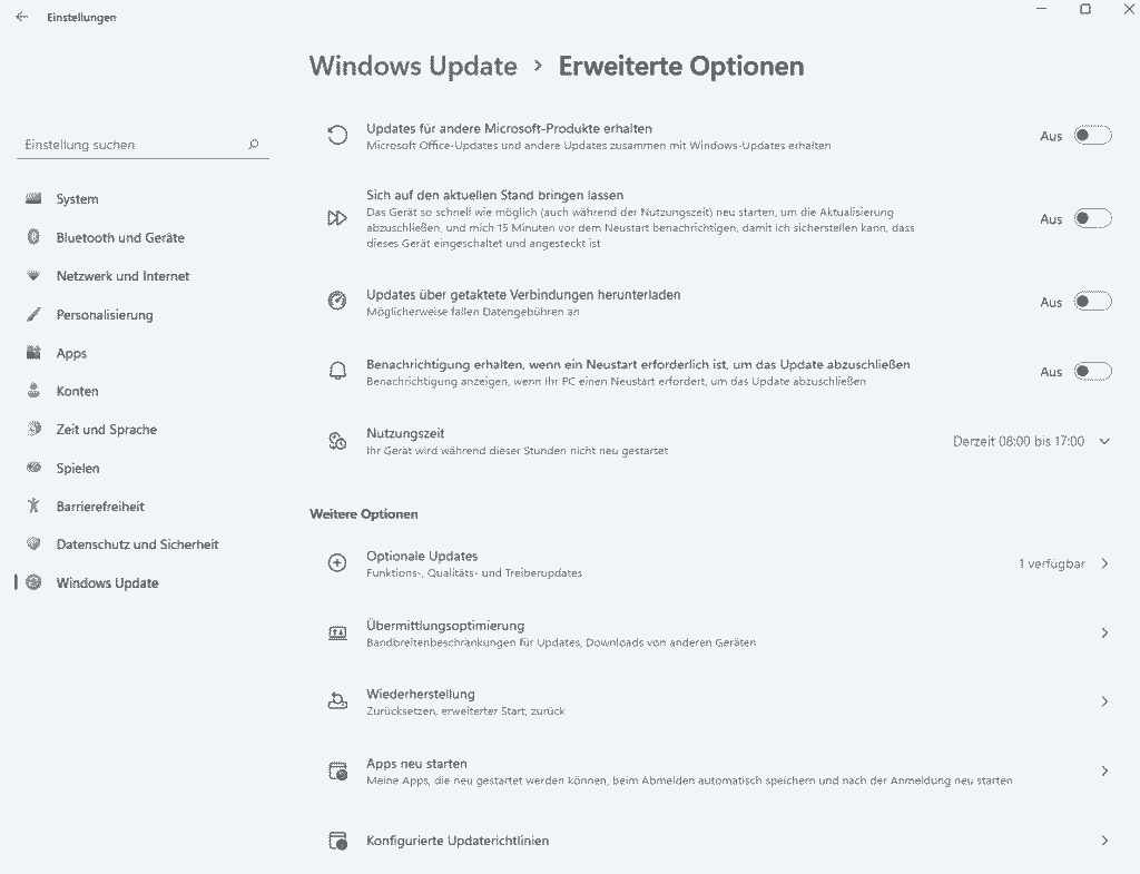

Karl B. schrieb:
> Also mindestens einmal im Monat das Notebook anwerfen.
> Und ans Netz.
> Dann hat man für 30 Tage erst einmal etwas mehr Ruhe.
Nö, nach einer Woche, siehe oben.
Man kann natürlich auch die 7 Tage Update-Sperre benutzen.
#7234092
>> Und ans Netz.
warum kann ich das bei mir nicht nachvollziehen?
Win10 Pro/64. Updates mache ich alle 2-4 Wochen wenn es mir gerade
passt, sonst ist die Update-Sperre aktiv. Die Updates stören hier nicht
wirklich, Defender macht freiwillig Pause wenn man den Rechner benutzt,
der startet den Scan doch nur wenn mit dem Rechner nichts gemachz wird.
Höre ich dann, weil der Lüfter hochdreht. Einmal an der Maus gewackelt
und er unterbricht den Scan.

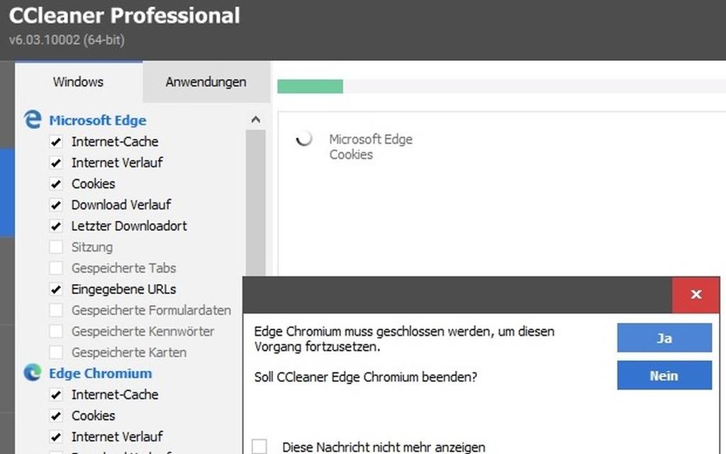

#7240505
Michael U. schrieb:
> Ich nutze Edge so gut wie garnicht, ist aber
> eben hier ohne Eingriffe von mir im System installiert.
Yep,
Cleaner meckert an und stoppt.
Allerdings werden die Pdf's standardmäßig mit Edge geöffnet. Nicht mit
Nitro Pdf oder Akrobat. Die nötigen Druck-Features, z.B. beidseitiger
Druck lange Seite etc. sind aber auch da.
ciao
gustav

#7247896
Karl B. schrieb:
> Alles, was man so an Update-Einstellungen disablen kann, gemacht, aber
> er lädt trotzdem runter.
Wenn du die Netzwerkverbindung als "getaktet" kennzeichnest, dann sollte
das nicht mehr geschehen. Siehe auch Punkt 3 im Screenshot.
https://support.microsoft.com/de-de/windows/getaktete-verbindungen-in-windows-7b33928f-a144-b265-97b6-f2e95a87c408
Das empfiehlt sich beispielsweise bei Mobilfunkverbindungen, und
dementsprechend auch beim WLAN von Tethering übers Handy.
