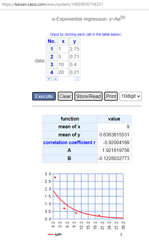

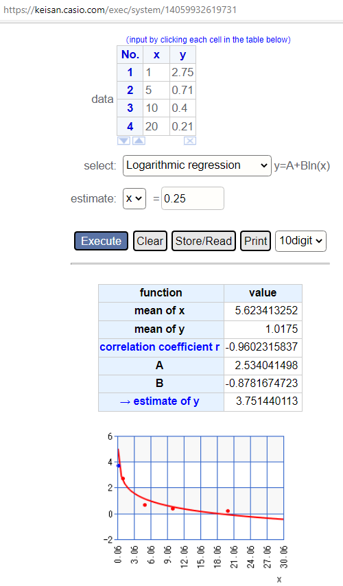

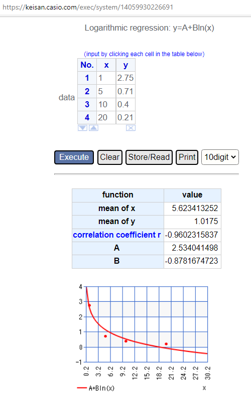

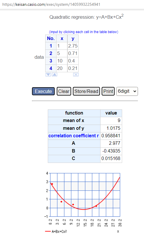

Hier komme ich nicht weiter:
10m  ???  A
1h  2,75  A
2h  ???  A
5h  0,71  A
10h  0,4  A
20h  0,21  A
40h  ???  A
Formel ???
1,678h  sind   ????  A
Oder 3,25A sind 0,xx?? Stunden
Wie berechnet man so eine Kurve?
Man schätzt und liegt gar nicht mal so arg daneben.

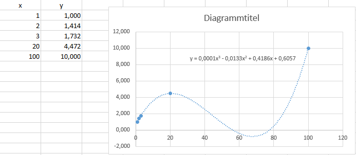

Das mag manchmal hübscher aussehen, ist aber Augenwischerei und hat
keinen Nährwert.
Wenn das Modell nicht zu dem Prozess passt, handelt man sich mit blinder
Erhöhung der Polynomordnung schnell Artefakte am Rand und zwischen den
Stützstellen ein.
Versuch bspw. einmal ein y=sqrt(x) über einen größeren Bereich mit
Polynomen zu fitten ...

Im Anhang mal ein paar Interpolationen der Zahlen und die Kurven dazu.
Da sieht oft schon die Interpolation schlecht aus, und du willst da noch
auf Werte ausserhalb der Datenreihe extrapolieren, da kommt alles
Mögliche raus. Nichts davon ist besser als ich das schätzen würde.
Viel Spass beim Herumspielen auf der Seite dort...

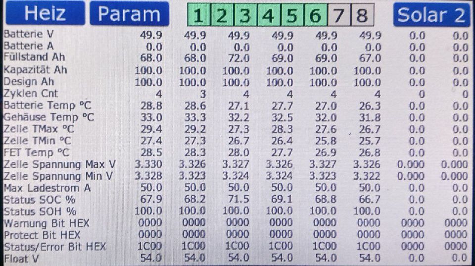

von Markus M. (Firma: EleLa - www.elela.de) (mmvisual)
Hier mal ein Bild welche Infos man aus der BMS auslesen kann.
In dieser Konfiguration sind 6 Akkus á 100Ah / 48V angeschlossen.

Cool, echt Mega. Das Bild1.jpg jetzt in ein 128X80 Display.
Aber Spass bei Seite.
Es soll ehr in Richtung Kleinanlage, Power Bank, USB 5V 3A gehen.
Am liebsten mit guten Strom und Spannungs Logger.
Also ein Display mit Restlaufzeit bei aktueller Stromabgabe.
Ein Panel, Mobil, wäre schon cool.
