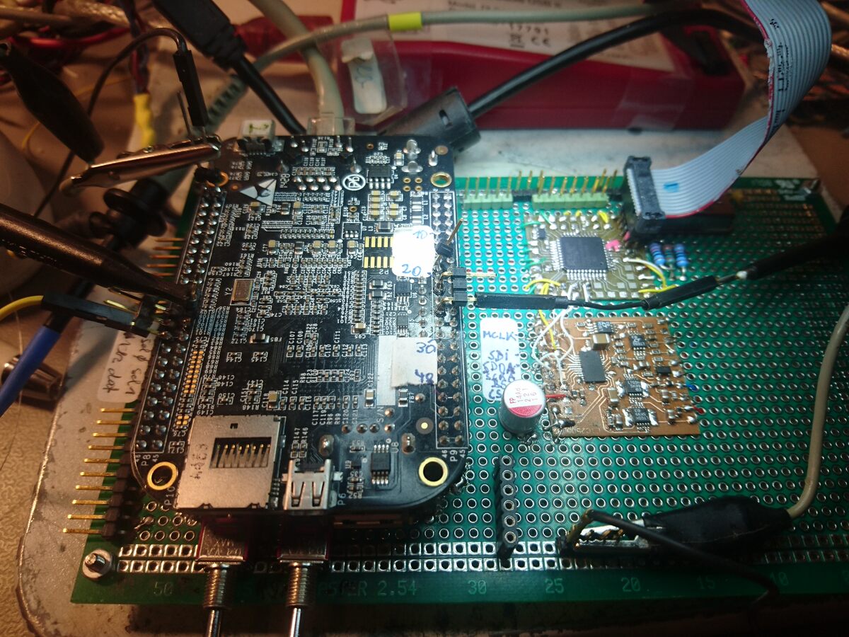

Ich habe dann als Notbehelf einen LTC2500-32-ADC zusammen
mit einem Beaglebone Black versucht. Das 1/f-Rauschen des
89441A ist sowieso nicht so toll.
Da hat sich dann rausgestellt, dass die Dokumentation im
Netz und auch das Buch von Moley(sp?) hoffnungslos veraltet
und inkonsistent sind. Da habe ich unglaublich viel Zeit
versenkt.
Immerhin sind die PRUs des BBB eine schöne Sache. Das sind
200 MHz-RISCs die Zugang zu den IO-Pins haben und nicht
unbedingt Interrupts brauchen. Programmierter IO im 5 ns-
Raster ohne Probleme. Als Interface zur ARM-CPU gibt es
ein Dualport-RAM ohne Waitstates, egal was der ARM treibt.
Wenn man dem ARM seine eigenen Resourcen wegnehmen will,
dann ist man halt nur 2. Sieger und muss warten.
Aber man muss das ja nicht wollen.
3 ADCs mit 32-Bit-Wörtern/1MHz auf SPI war chancenlos;
ich habe ein Xilinx Coolrunner CPLD spendiert das den
ADC seriell ausgelesen hat (in der Zeit, wo er gerade
nicht konvertiert) und das dann byteweise von der PRU
leergenuckelt wurde.
Gruß, Gerhard

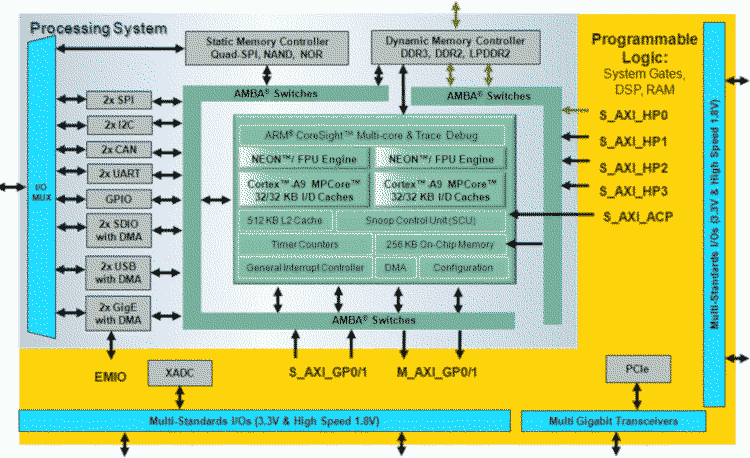

Frank K. schrieb:
> Ein Xilinx Zynx wäre die deutlich bessere Plattform dafür. Da ist das
> FPGA viel dichter an den Prozessor gekoppelt.
 "Zynq" nicht Zynx, anbei Blockbild (aus:
https://cse.usf.edu/~haozheng/teach/cda4253/slides/zynq.pdf) .
Und schon die ersten Zybo-Evalboards (heute 11 Jahre alt) brachten 1
Gigabit ethernet:
https://digilent.com/reference/programmable-logic/zybo/start
PCIe passt auch mit dem Chip. Für das geschilderte low performance
Szenario des TO aber reichlich übermotorisiert. Dem sollten bspw. die
softcores auf einem cyclone komplett reichen.
