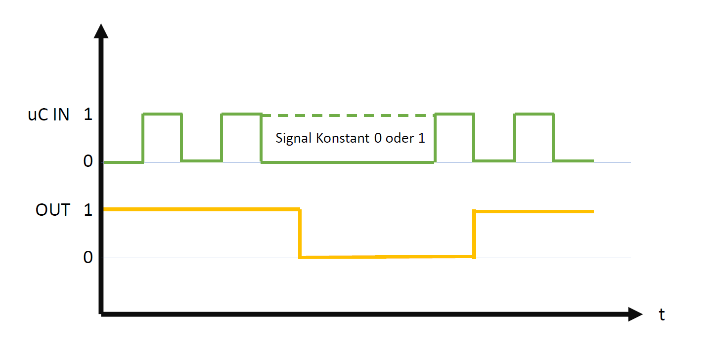

Angehängt mal die Signale, die ich möchte. Solange ich also Pulse bekomme (in einem fixen Zeitinterval von wenigen ms) bleibt der Ausgang bei HIGH. Wenn das Signal des uC konstant bleibt, dann wird der Ausgang auf LOW gefahren, bis wieder Pulse kommen.

Peter D. schrieb: > Z.B. 74HC123 Ich sehe nicht wirklich, wie ein Monoflop hier helfen soll, denn es muss bei Eingangspulsen ein konstantes Ausgang Signal auf HIGH geben und beim ausbleiben von Pulsen beim Eingangssignal (egal ob HIGH oder LOW) muss der Ausgang immer auf LOW gehen.

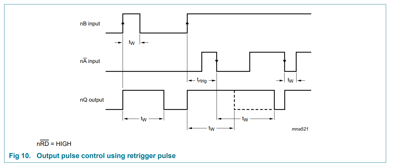

Ich habe mir noch einmal den Retrigger Mechanismus angeschaut und es scheint, dass wenn ich auf dem 74HC123 Pulse gebe, die schneller sind als die Monoflop Puls Zeit, dann bleibt der Ausgang konstant auf HIGH bis keine Pulse mehr kommen. Stimmt das?

Bert S. schrieb: > Stimmt das? Ja. Deine Aufgabe ist ein Monoflop. Ein watchdog ist zum kurzzeitigen Reset eines uC, nicht zum dauerhaften Abschalten.
