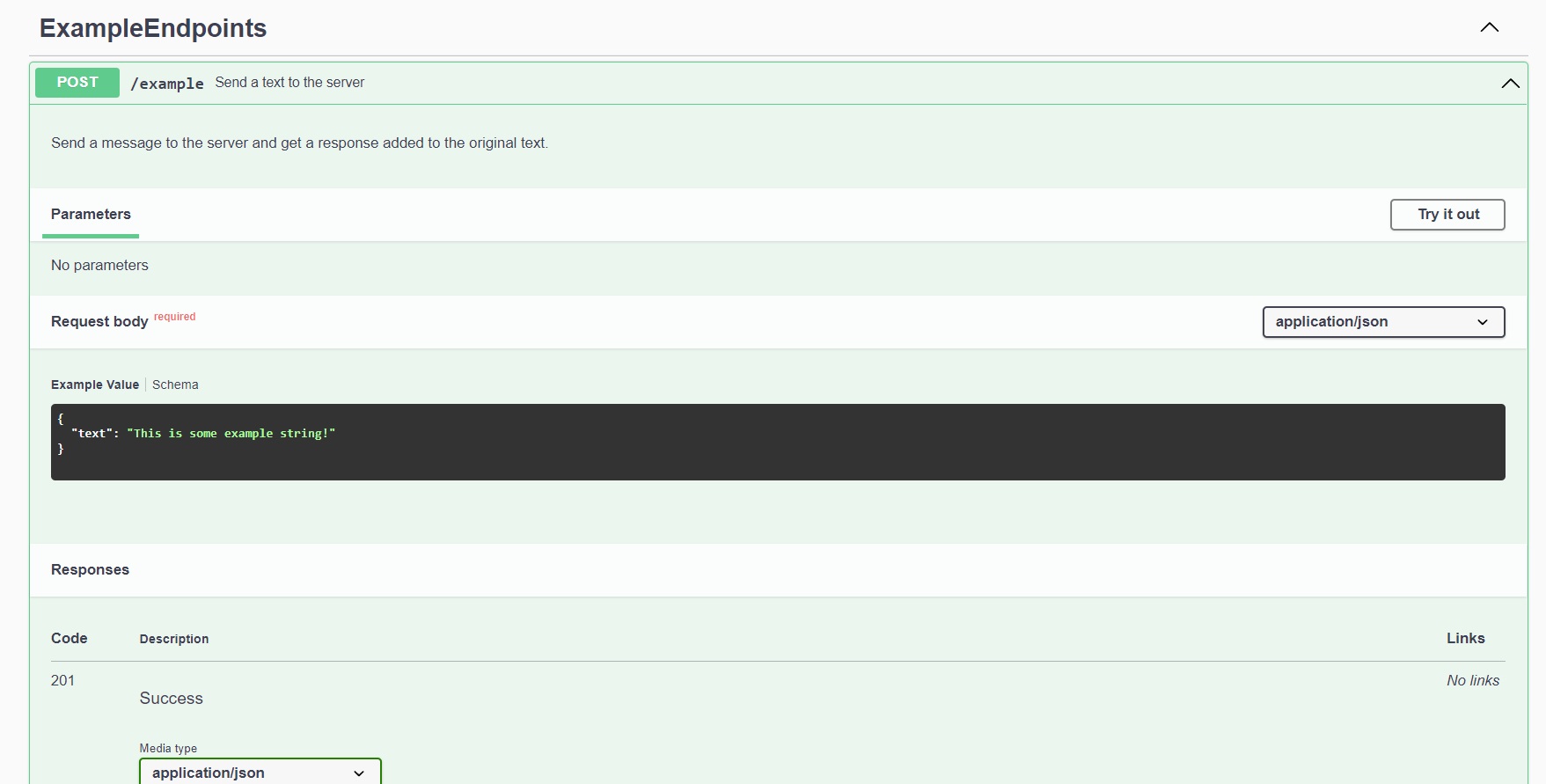

Servus zusammen,
ich habe letztes Wochenende ziemlich viel Zeit gehabt und mit einem
Projekt begonnen, dass ich schon lange in der Pipeline hatte. Ein
Deutsch zu Bairisch Übersetzer. Ich habe dafür einen Server aufgesetzt
mit Node und express und das Ganze in TypeScript geschrieben. Wie ich
fertig war wollte ich die Endpunkte sauber mit Swagger dokumentieren.
Aber obwohl Swagger recht bekannt ist, war es gar nicht so leicht eine
ordentliche Anleitung / Doku zu finden. Ich bin dann letztlich auf 2
Varianten gestoßen die ich nochmal ausführlich zusammengefasst habe. Wie
immer einmal auf deutsch:
https://nerd-corner.com/de/swagger-api-doku-zu-node-server-hinzufuegen/
und einmal auf englisch:
https://nerd-corner.com/import-swagger-in-node-typescript-project/

Ich habe mit https://swagger.io/specification/ und von dem Beispiel "Pet
Store" auf https://editor.swagger.io/ gelernt. Ich erstelle das OpenApi
Schema manuell und generiere daraus Code (in meinem Fall in Java und
Go). Wobei man den Code auch manuell schreiben kann, wenn man will.
Ab und zu habe ich Spezialfragen, deren Antworten ich in
Diskussionsforen oder auf Stackoverflow finde. Wobei die Antwort in
meinen Fällen fast immer "geht nicht" lautete. Die offizielle Doku
beschreibt halt nur was geht, nicht was man gerne hätte. Als alter
SOAP/XML Hase muss ich mich noch daran gewöhnen.
Die Swagger UI kann man von Gitlab herunterladen und einfach zusammen
mit den anderen statischen Dateien im eigenen Webserver ausliefern. Dazu
braucht man nur den "dist" Ordner zu kopieren. Konfiguriert wird das
Ding in der bereits vorhandenen Datei swagger-initializer.js, wo
standardmäßig (Überraschung) der "Pet Store" drin steht. Anleitung dazu:
https://swagger.io/docs/open-source-tools/swagger-ui/usage/installation/
