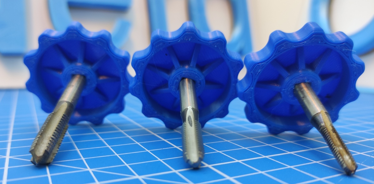

Servus zusammen,
mein Arbeitskollege konstruiert viel mit SolidWorks und braucht oft ein
Gewinde in seinen 3D Drucken. Er hat daher 2 Windeisen konstruiert. Ich
finde sie erstaunlich praktisch. Für die CAD interessierten habe ich den
Vorgang dokumentiert:
https://nerd-corner.com/de/3d-gedrucktes-windeisen-fuer-gewindeschneider-m5-bis-m12/
und natürlich auch auf englisch:
https://nerd-corner.com/3d-printed-tap-wrench-for-tap-m5-to-m12/

Gast #7234645
Schönes Teil!
Mein Senf dazu: Diese Konstruktion mit den Rippen sieht man bei
Kunststoffteilen ja häufiger. Dies rührt normalerweise daher, dass beim
Spritzguss die Wandstärken überall gleich sein müssen, um Dellen an der
Oberfläche oder gar Lunker zu vermeiden. (Das Material schrumpft ja beim
Abkühlen.) Wenn man aber sowieso druckt, bietet sich eher an, das Teil
monolithisch zu gestalten und dann mit Infillstrukturen den
Filamentverbrauch/das Gewicht zu verringern. Also quasi
Sandwichbauweise.
Ist allerdings eher so Bauchgefühl. Wenn jemand dazu quantitative
Untersuchungen kennt, wäre ich da durchaus dran interessiert. Wäre ja
auch interessant wie viel die Infillstrukturen jeweils mittragen können.

Gast #7234659
Grundsätzlich stimmt das. Bei konstruierten Rippen kann man die
Kraftflüsse etwas gezielter steuern als mit Infill, aber ich denke, die
meisten kopieren einfach die Ästhetik von Spritzgussteilen.
Die Halterungen aus dem Titel werden haltbar genug sein für den Zweck,
aber die Geometrie ist ungünstig zum genauen zielen.
Gast #7235024
Ich glaube nicht das dies funktioniert weil die auftretenden
Kraefte an dem kleinen Vierkant viel zu gross fuer Plastik sind.
Ich vor ein paar Jahren schonmal aehnliches gemacht, allerdings
fuer Schneideisen. Das ist okay solange man auf Alu oder Messing
schneidet. Bei Stahl haette ich da aber auch schon langsam bedenken.
