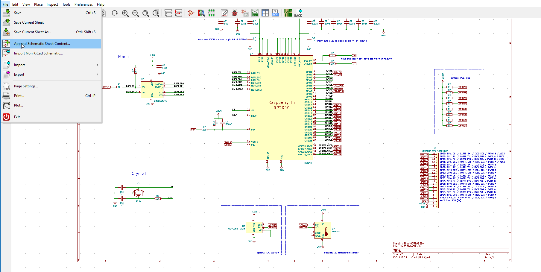

Mein Plan war nun:
Ich kopiere die .sch aus dem Projekt A in Projekt B und füge sie als
hierchachical sheet hinzu. Oder mit Append Schematic Sheet Content.
Und dann mit Append Board das Gleiche im pcbnew.
Jetzt hab ich aber das Problem dass mir für die eingefügten schematics
die annotations verloren gehen. Und da mein Nummernschema auf Funktion
statt Anordnung beruht ist auch eine auto. Neunummerierung nicht
möglich.
Gibts irgendeinen Trick wie ich .sch files aus einem anderen KiCAD
projekt importiere OHNE die Annotations zu verlieren?

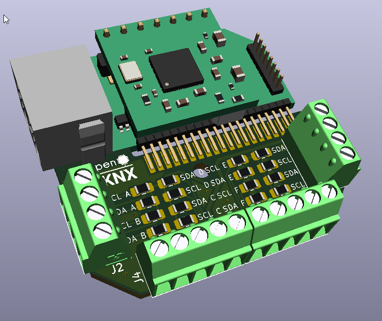

Konkret geht es um das von mir entwickelte OpenKNX UP1 System:
https://github.com/OpenKNX/OpenKNX/wiki/SEN-UP1-8xTH
(Bilder sind auch angehängt).
Ich habe hier Controller und Applikation getrennt, weil ich dadurch den
Controller in größeren Stückzahlen fertigen kann und ich auch mal eine
Applikation machen kann wo ich nur 2-3 Stück bauen will. Dann bestelle
ich 5 PCBs für 2$ und bestücke von Hand. Der vorbestückte Controller
wird mit der 20poligen Stiftleiste angelötet.
Das ist ok für kleine Stückzahlen. Und für mich.
Wenn ich jetzt aber ein Gerät habe das für viele interessant ist und ich
im Rahmen einer Sammelbestellung 50 Stück machen lassen kann, dann hätte
ich das lieber auf einem PCB. Ohne Stiftleiste, ohne löten. mit direkt
gerouteten Tracks. Ich will dafür aber nicht alles neu machen, sondern
nur die Stiftleiste raus und 20 gerade tracks ziehen. Fertig.

Das Problem ist, dass wenn ich ein schematic aus Projekt B und Projekt A
kopiere (als File) passiert erstmal gar nichts. Es aucht im KiCAD Baum
auf, aber das hilft nicht. Also erstelle ich im Haupt-Schematic von
Projekt A ein Hierachical Sheet und lass das auf das reinkopierte aus
Projekt B zeigen. Das funktioniert. Aber: Dabei gehen alle Annotations
verloren, es stehen dann nur noch R?, C? und U? da...
Ich habe aber mittlerweile eine Lösung:

OP (Firma: OpenKNX)
Das macht auch keinen Unterschied.
- Ich öffne EEschema im Projekt B (App)
- Ich lege neue, leere Schaltplanseiten an
- Ich gehe in die neue leere Seite und rufe "Append Schematic Sheet
Content"
- Ich wähle einer der Seiten aus Projekt B (Controller)
- Das Zeug wird eingefügt, jedoch gehen die Annotations verloren, siehe
Screenshot

Bei mir heißt das "Insert Schematic Sheet Content". Kann es sein, dass
du mit einer veralteten Version von Kicad arbeitest? Ich glaube mich zu
erinnern, dass das erst ab V6 in der Form funktioniert, wie ich es
beschrieben habe.
OP (Firma: OpenKNX)
Du meinst sicher gut und altbewährt statt veraltet ;)
Ja, ich nutze noch die 5.1 ...
OK, mit KiCAD 6 bleiben die Annotations erhalten - sowohl über die
Funktion "Insert Schematic Sheet Content" als auch über das platzieren
eines neuen Sheets unter Angabe des Filenames des zu importierenden
Sheets.
Danke Dir! Muss ich mich doch mal aufraffen umzustellen...
