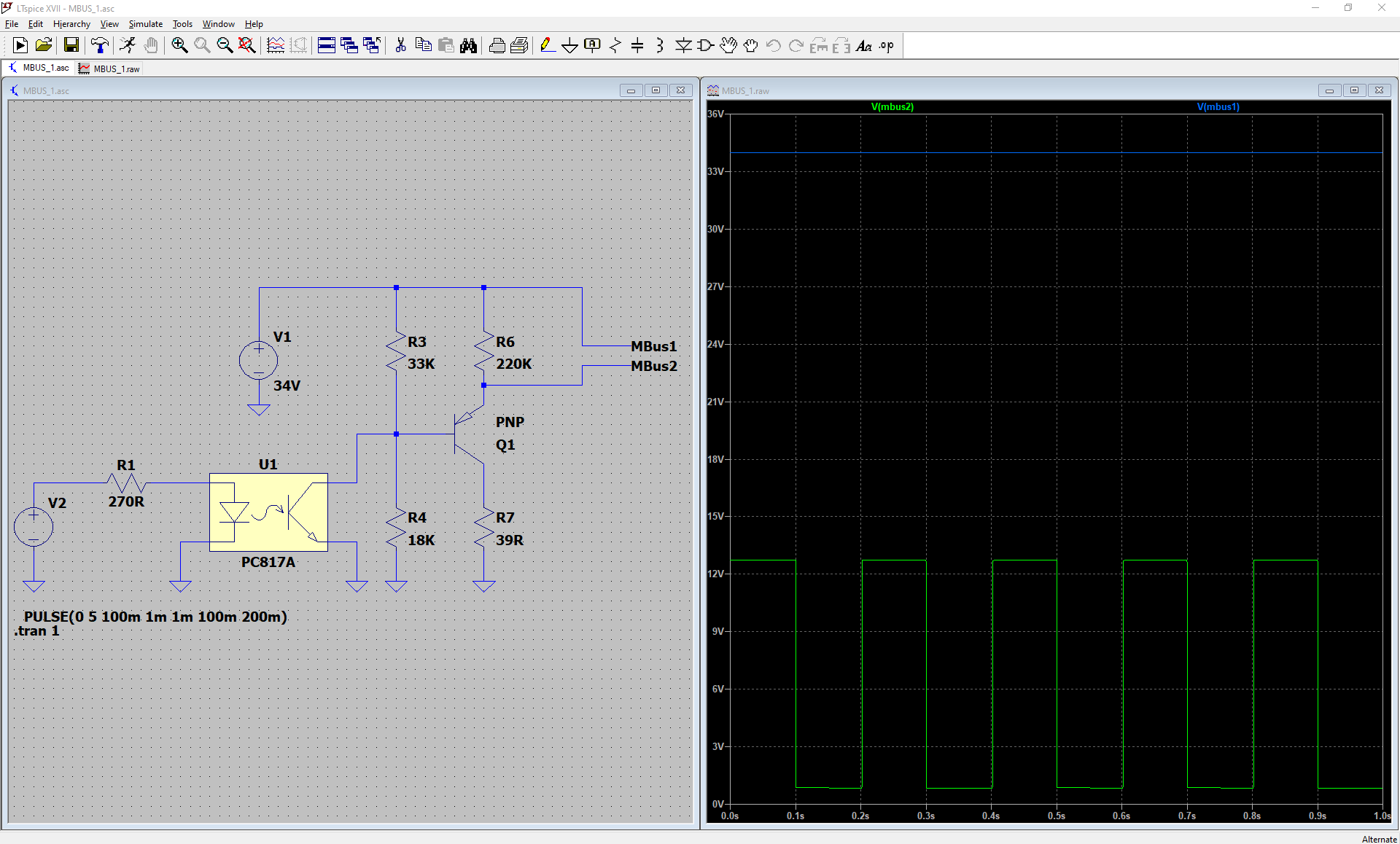

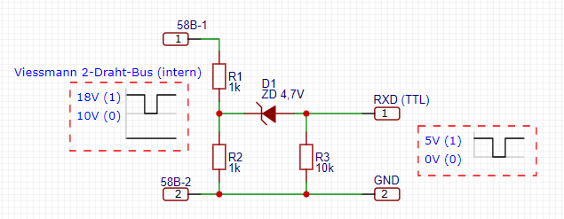

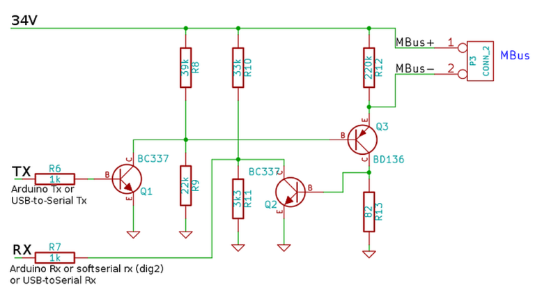

Hallo, aus einem anderen Projekt heraus habe ich den Bedarf an einem M-Bus Interface. Dazu habe ich schon so einiges im Netz gefunden, bin mir aber unsicher was man da wirklich nehmen kann. Der M-Bus an den ich ankoppeln möchte hat die Besonderheit das er im nicht mit den sonst üblichen 36V Ruhepegel, sondern 18V arbeitet. Der Arbeitspegel (Master) ist dann entsprechend 10V und nicht 24V wie beim "Original" M-Bus. Das Bus-Prinzip beim Slave ist jedoch dasselbe (bezüglich Stromaufnahme). Mein erstes M-Bus Interface (2-draht_to_ttl.png) habe ich mit Hilfe dieses Forums gebaut, welches letztlich nur ein Pegelwandler war um von 18V/10V auf 5V/0V zu kommen um damit dann über einen TTL-USB Serial-Adapter im Terminal auf dem PC die Daten eines Master lesen zu können. Das hat auch funktioniert, jedoch kann ich damit weder senden noch die Slave-Antworten empfangen. Dann habe ich einen anderen Aufbau aus einem anderen Schaltplan getestet, welcher explizit als "M-Bus Master" deklariert war (m-bus_pegelwandler.png), dieser bot sogar eine galvanische Trennung. Damit konnte ich dann Master spielen und einem Slave sowohl Daten senden, als auch seine Antworten empfangen. Nun suche ich nach einer Schaltung mit der ich als Slave arbeiten und Daten vom Master lesen aber auch selbst senden kann. Mir ist klar das ich mich immer für die ein oder andere Variante entscheiden muss. Ich möchte auch bewusst keinen integrierten Baustein einsetzen wie den TSS721A, also mit Standard-Komponenten aufbauen. Eine galvanische Trennung mittels Optokoppler erscheint mir sehr sinnvoll und wäre gewünscht. Hat da jemand einen Schaltungsvorschlag für mich? Oder wie ich erkenne ob es sich um eine Slave-Schaltung handelt?

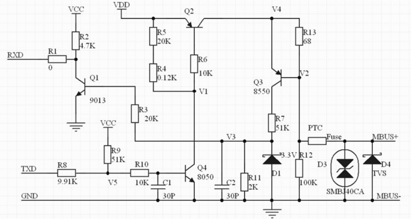

Das sind einige die ich gefunden habe.
weil du da schon im Thema bist: welche wäre denn für die Vitotronic 200 KW1? Soll zwar bald ersetzt werden, aber die Termine von meinem HB sind nicht die genauesten... Wollte das auch schon mit dem Optolink anfangen, aber das ist ja auch eine Bastelei.

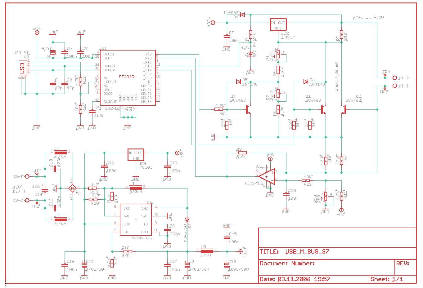

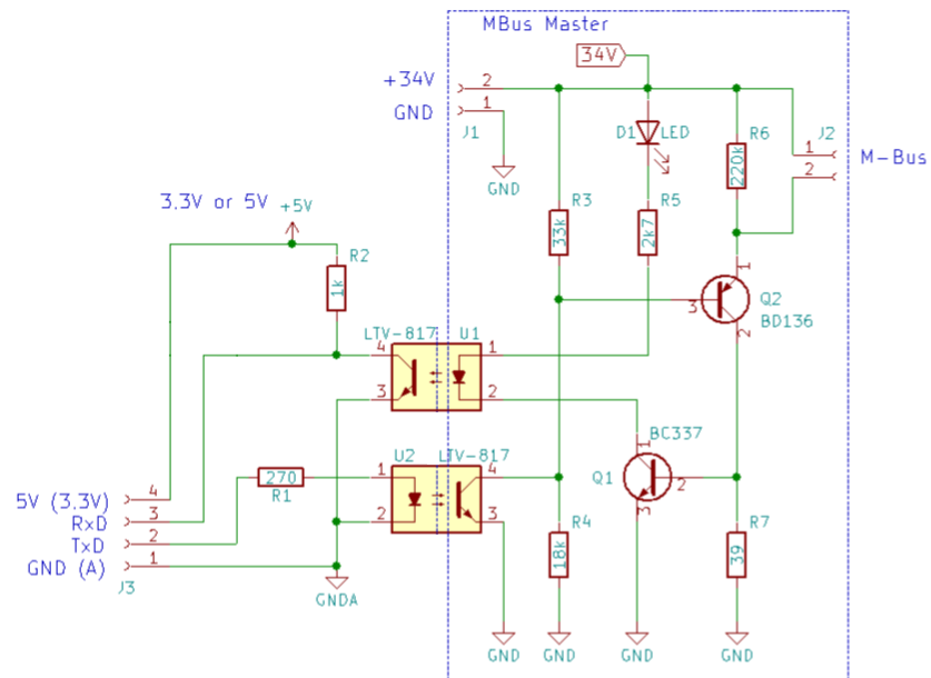

Olli Z. schrieb: > Hat da jemand einen Schaltungsvorschlag für mich? Ich habe 2006 eine Schaltung entwickelt. Ich steuere bis heute einen Vailant Brennwert - Heizkessel. Bei Bedarf kann ich Dir die Eagle Dateien schicken. mfg Klaus
Klaus R. schrieb: > Ich habe 2006 eine Schaltung entwickelt. Ich steuere bis heute einen Danke fürs teilen! Ist das ein M-Bus Slave? Oder kann der evtl. sogar beide Modus? Wozu wird die DTR/CTS Steuerung benötigt? Läuft das nicht auch ohne? Wie sind die Trimmer einzustellen?
#7235541
Olli Z. schrieb: > Wie sind die Trimmer einzustellen? So, dass beim Senden die Pegel stimmen und beim Empfang die Schaltschwelle ungefähr in der Mitte liegt (max. Störabstand). Auf der Sendeseite muss erst R1 abgeglichen werden und dann R2, weil Änderungen von R1 die Einstellung von R2 beeinflusst. Oder was meinst du mit deiner Frage.

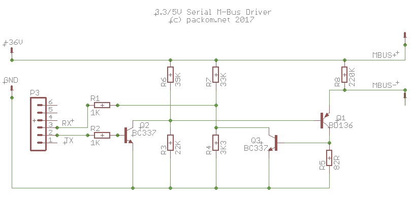

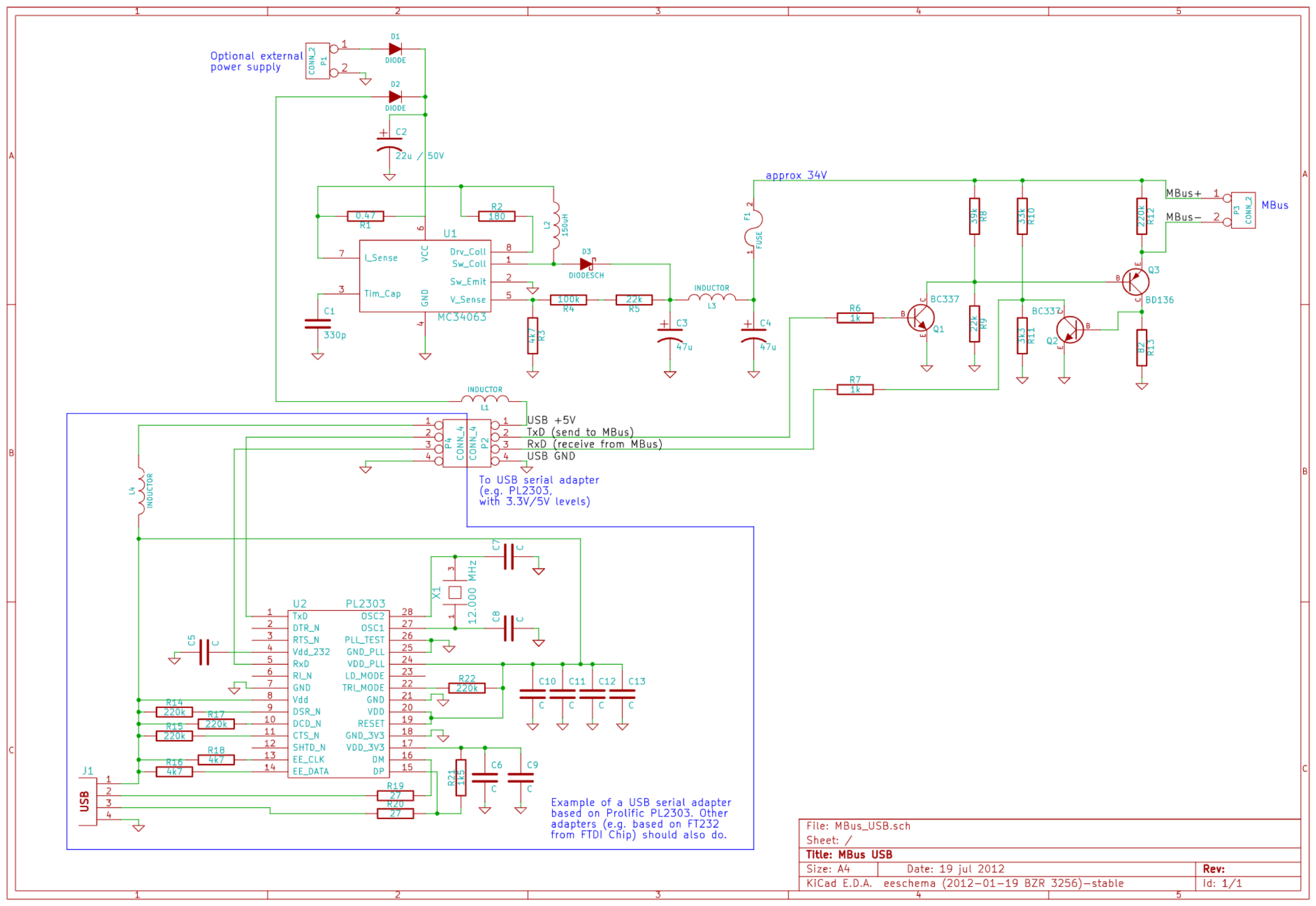

Olli Z. schrieb: > Ist das ein M-Bus Slave? Ziemlich sicher nicht, der versorgt nämlich nicht den Bus mit Strom. Das ist mit an Wahrscheinlichkeit grenzender Sicherheit ein Master. Sieh Dir mal das hier an: https://piers.rocks/mbus/m-bus/iot/slave/pi/esp8266/2019/01/08/mbus-slave-schematic.html
#7235601
Olli Z. schrieb: > mbus-usb-example-schematic.png https://github.com/rscada/libmbus/blob/master/hardware/MBus_USB.pdf
#7235603
Auch das ist ein Master (wie in der URL auch drinsteht). MBus-Devices werden üblicherweise über den Bus gespeist, oder hat hier schon mal wer 'ne Wasseruhr mit zusätzlichem Stromversorgungsanschluss gesehen?
Olli Z. schrieb: > Ist das ein M-Bus Slave? Oder kann der evtl. sogar beide Modus? > Wozu wird die DTR/CTS Steuerung benötigt? Läuft das nicht auch ohne? > Wie sind die Trimmer einzustellen? Hallo, ich war noch mit es anderem beschäftigt, deswegen melde ich mich erst jetzt. Ich habe zwei Wärmemengenzähler im Einsatz, Sontex Supercal 539. Man kann diese Zähler auch über den MBus mit Strom versorgen. Das habe ich gerne angenommen, denn ich wollte nicht nach 6 Jahren eine Batterie tauschen, wenn das überhaupt machbar wäre. Also der MBus Slave ist der Wärmemengenzähler. Von denen kann es viele geben. Der Kern des Slaves ist ein richtiger Microprozessor. Der MBus Master ist eigentlich nur ein Pegelumsetzer ohne besondere Fähigkeiten. Der Master spricht jeden Slave einzeln mit seiner Adresse an. DTR Data Term Ready Damit wird vom Master den Slave Empfangsbereitschaft signalisiert. Der MBUS wird bei Ready hochgefahren, bei Not Ready heruntergefahren. Sollten auf dem MBus mehrere Teilnehmer gleichzeitig sprechen, fährt man den Bus kurz herunter und wieder hoch. Die Slave reagieren auf den Pegel des MBus. CTS Clear to Send Der Master erhält das Signal, der MBus hat Betriebsspannung. Mit Trimmer R1 und R2 wird der obere und untere Pegel des MBus eingestellt. Als Schalter nehme ich hier einen linearen Spannungsregler. Er ist für den relativ langsammen MBus schnell genug und die Spannungen werden exakt eingehalten. Die Slave erhalten über die Spannungsimpulse 24V/12V ihre Informationen, also spannungsmoduliert. Der Slave antwortet dem Master über die Modulation seines Stromverbrauchs zwischen 11 bis 20 mA. Jeder Slave hat einen Ruhestrom von einigen, wenigen mA. Mit jedem weiteren Slave erhöht sich der Ruhestrom des MBus. Und wenn 10 Slave am MBus wären, dann hätte man schon ca. 5 mA x 10 = 50 mA Ruhestrom. Jetzt meldet sich ein Slave mit 11 bis 20 mA. Die werden dann den 50 mA hinzuaddiert. Also muß man mit dem Trimmer R10 schon ziemlich genau die Schalthysterese einstellen. Bei 2 Slave ist das einfacher. Teuere Master können diese Hysterese automatisch einstellen. Das ist zwar kein Hexenwerk, war für mich aber nicht notwendig. mfg Klaus

Olli Z. schrieb: > Verringere ich die Spannung auf die Hälfte hat das bei > einfachen Schaltungen mit berechneten Widerständen sicher massive > Auswirkungen auf die Arbeitspunkte der Transistoren sowie die > berechneten Stromflüsse? Nicht unbedingt. Zeig mal Deine Schaltung. mfg Klaus
Klaus R. schrieb: > Olli Z. schrieb: >> Verringere ich die Spannung auf die Hälfte hat das bei >> einfachen Schaltungen mit berechneten Widerständen sicher massive >> Auswirkungen auf die Arbeitspunkte der Transistoren sowie die >> berechneten Stromflüsse? > Nicht unbedingt. Zeig mal Deine Schaltung. Hust, damit habe ich diesen Thread ja begonnen, siehe gaaanz oben rechts :-)

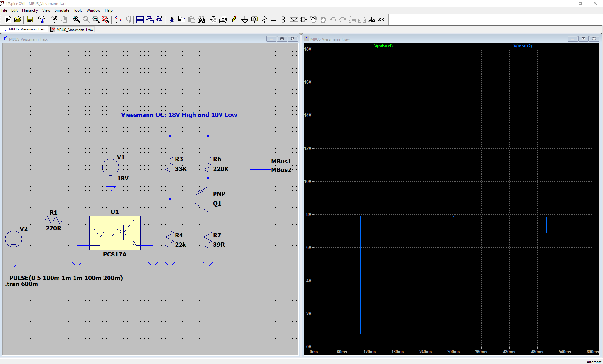

Olli Z. schrieb: > Hust, damit habe ich diesen Thread ja begonnen, siehe gaaanz oben rechts > :-) Hallo, habe ich mir bald gedacht. Hoffentlich hast Du damit nichts ausser Betrieb gesetzt. Deine Schaltung erzeugt für Low 34 V - 12,73 V = 21,27 V Für High 34 V - 0,80 V = 33,2 V >> Der M-Bus in der Viessmann OC arbeitet mit 18V High und 10V Low Ich habe mal eine Anpassung für Viessmann gemacht. Versorgungsspannung auf 18 V heruntergesetzt. Durch ändern des Spannungsteiler R3 & R4 habe ich die Schulter auf 7,91 V gelegt. Die Viessmann Schaltung erzeugt für Low 18 V - 7,91 V = 10,09 V Für High 18 V - 0,80 V = 17,2 V Wie Du siehst, diese Schaltung schaltet nicht ganz auf 0 V durch. Der MBUS sollte so auch für Viessmann funktionieren. Auf 1 V kommt es da auch nicht an. In Deiner Schaltung müßte der Slave schon mit 20 mA antworten. Sonst schaltet der BC337 nicht durch. mfg Klaus
Klaus R. schrieb: > Deine Schaltung erzeugt für Low 34 V - 12,73 V = 21,27 V > Für High 34 V - 0,80 V = 33,2 V Ne, das ist ein Mißverständnis. Ich habe die rechte Schaltung nachgebaut und mit 18V betrieben, nicht mit 36V.
Olli Z. schrieb: > Ne, das ist ein Mißverständnis. Ich habe die rechte Schaltung nachgebaut > und mit 18V betrieben, nicht mit 36V. Ja, dann habe ich ja für Dich mit der Schaltung MBus_Viessmann schon die Lösung präsentiert. Das Senden ist damit möglich. Die Strommodulation der ursprünglichen Schaltung sollte auch funktionieren, wenn R7 richtig angepasst wird. >> Der Slave antwortet dem Master über die Modulation seines Stromverbrauchs zwischen 11 bis 20 mA. Kann man ja leicht überprüfen. 11 mA x 39 Ohm = 429 mV 20 mA x 39 Ohm = 780 mV Mit 780 mV sollte der BC337 durchgeschaltet werden. mfg Klaus
