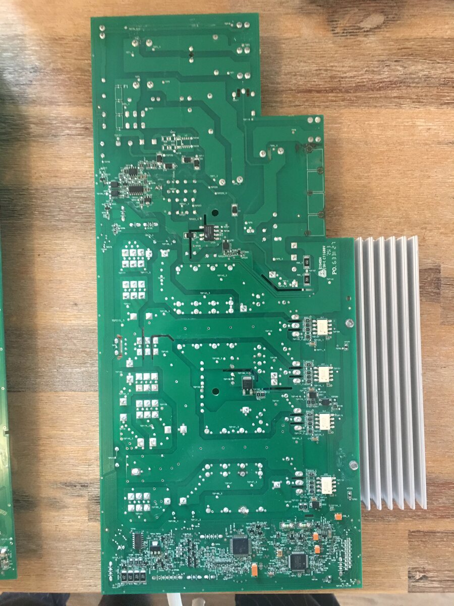

Mein Bosch Induktionskochfeld springt nur an, nachdem ich den Herd
vorher kurz vom Netz nehme. Läuft seit Monaten so, ist aber auf Dauer
doch nervig. Nun habe ich die beiden Hauptplatinen ausgebaut, finde aber
nirgends die berüchtigte Diode D6, die der mutmaßliche Verursacher ist.
Kann mir da hier vielleicht jemand helfen?

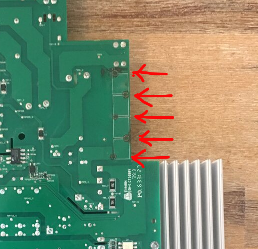

Da wo der Pfeil im Bild draufzeigt hats auch gescheppert.
Sieht nach ner kalten Lötstelle mit Funkenbildung aus.

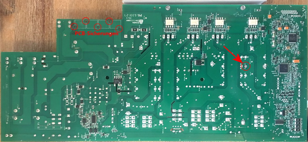

Die IGBTs sind die dicken Transistoren auf dem Kühlkörper, hier sieht
man nur deren Anschlüsse (mit gefrästen Schlitzen für mehr Kriechstrecke
dazwischen) unter den weißen Optokopplern zu ihrer Ansteuerung.
#7235351
Nein. Da hat der Vorbesitzer der Platine aus dem Spenderkochfeld einen
der MKT-Kondensatoren ausgelötet.
Okay. Die kann ich mit meinen Möglichkeiten wohl leider nicht testen.
Bei dem von mir beschriebenen Fehler reichte bei anderen Leidgenossen
tatsächlich immer der Tausch der Diode D6. Ich weiß nun immer noch
nicht, wo diese sitzt. Die offensichtlichen Überspannungsschäden hatte
ich gesehen. Ist ja nur die rechte Platine des Spenderkochfeldes. An der
kann ich „üben“. Die Platinen und Bauteile in meinem eingebauten
Kochfeld weisen keine optischen Mängel auf. Keine aufgeblähten
Kondensatoren oä.. Finde nur eben D6 nicht.

Da ist nur eine Platine abgebildet! Und nur von einer Seite. Und vor
allem nicht mal eine Bezeichnung des Kochfeldes wurde angegeben.
->Wie soll da jemand etwas finden?
