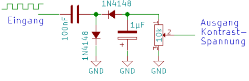

Diese Schaltung ist weit verbreitet und funktioniert bei zig(tausend) LCDs. Der Kontrast über Software? Das kann ein Pwm Ausgang erreichen. Aber ist noch ein PWM-Pin frei? Den Kontrast über den Pcf zu steuern benötigt eine gleichmäßige Datenrate. Nicht unmöglich aber schwierig - vielleicht besser eine I2C D-A Wandler? Wenn alles auf einer Platine soll wäre es nicht einfacher einen MC mit mehr Beinchen zu nehmen? PS Das Lcd arbeitet auch mit 3,3V, benötigt dann (mit etwas Pech) eine negative Vo

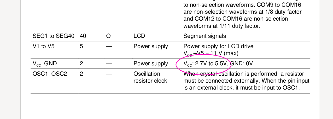

Marco schrieb: > So gesehen wäre ein Display, dass mit 3,3V betrieben wird am besten, da > ich mir die Pegelwandler sparen kann. HD44780-Displays funktionieren heutzutage auch mit 3.3V, Du musst Dich nur um die Kontrastspannung kümmern. Mit einem ICL7660 und zwei Kondensatoren (und einem Trimmer/Poti zum Einstellen) ist das Problem aber schnell gelöst. Ja, und nimm ein Poti. Keine Software nötig, unschlagbar einfaches Userinterface ...
#7235844
DerEinzigeBernd schrieb: > HD44780-Displays funktionieren heutzutage auch mit 3.3V Mein erstes habe ich vor 30 Jahren gekauft und stammt aus einer Restposten Kiste. Es ist also vermutlich noch älter. Und da war schon normal, dass sie mit 3,3V funktionierten. Warum die Händler in ihre Kataloge immer nur 5 schreiben ist mir ein Rätsel. > Du musst Dich nur um die Kontrastspannung kümmern eben. Und eventuell braucht die Hintergrundbeleuchtung auch mehr Spannung, falls vorhanden.

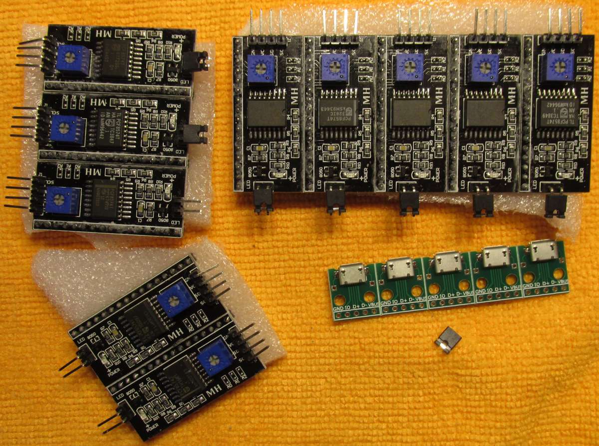

Der PCF 8574 wurde ja schon genannt. Achte aber auf 2 hundsgemeine Fallen. Es gibt den PCF 8574 und den PCF 8574A. Beide unterscheiden sich durch den Adressbereich! Außerdem kannst du beiden theoretisch 8 unterschiedliche Adressen zuweisen. Sinnvoll ich zunächst einen I2C Scanner zu nutzen und zu gucken, auf welcher Adresse sich der PCF meldet. 2. Falle ist das die Adressleitungen in Hardware unterschiedlich genutzt werden. Zwischen einem Pollinbausatz und einem Chinamodul hatte ich mal 2 vertauschte Leitungen zum Display. Nicht bei den Adresseingängen aber bei den 3 Steueranschlüssen. Kann man durch Patchen in der Lib korrigieren, aber man muß es erst mal wissen und braucht dann mehrere unterschieldliche Libs für die Module.

Der angehängte Screenshot ist aus dem Datenblatt vom HD44780U von Hitachi.
Ja, den Poti werde ich auf jeden Fall verbauen, das ist wirklich deutlich einfacher. Als HD44780 Display habe ich aktuell dieses: AZDelivery HD44780 2004 LCD Display DerEinzigeBernd schrieb: > HD44780-Displays funktionieren heutzutage auch mit 3.3V, Du musst Dich > nur um die Kontrastspannung kümmern. Hast du dafür zufällig einen konkreten Schaltplan, dann würde ich das mal testen? Und ja, Hintergrundbeleuchtung ist und muss vorhanden sein. Gerald B. schrieb: > Es gibt den PCF 8574 und den PCF 8574A. Hier muss ich mich nochmal genauer einlesen, aber beispielsweise bei reichelt habe ich etliche Versionen gefunden, ..an, ..n, ..t, ..at, (aber nicht den PCF8574), weiß aber noch nicht, was die genauen Unterschiede sind. Aber zwischen den von dir genannten Varianten müssten doch beide klappen, oder?
#7235881
Marco schrieb: > Hast du dafür zufällig einen konkreten Schaltplan, Ich bin nicht Marco, aber ich habe einen. Die Schaltung ist in Kapitel 11.7 in http://stefanfrings.de/mikrocontroller_buch/Einstieg%20in%20die%20Elektronik%20mit%20Mikrocontrollern%20-%20Band%203.pdf erklärt. > müssten doch beide (PCF8574 mit und ohne A) klappen, oder? Ja Die anderen Varianten die du gesehen hast beziehen sich womöglich auf die Gehäuseform.

A. H. schrieb: > Der Kontrast über Software? Das kann ein Pwm Ausgang erreichen. So ein Unsinn. Der TO will die Adapter-Platine in seine Schaltung einbauen. Dann braucht er nur ein Schraubenzieher-Poti mit einzubauen und gut ist. Helligkeitsregelung über PWM macht nicht mal die Industrie bei ihren Mio an Displays. Die schalten höchstens ein Widerstand davor zum abblenden.

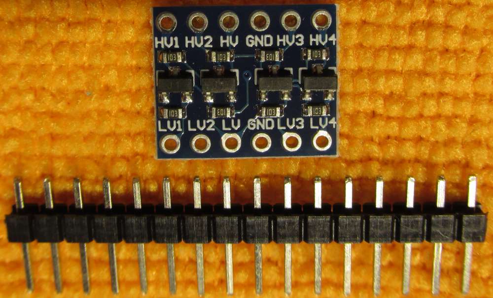

A. H. schrieb: > I2C arbeitet mit Open Collektor, da sind irgendwelche Pegelwandler > kontraproduktiv. Einfach die Pullubs an die niedrigere Spannung. Vorsicht. Einem PCF8574 der mit 5V versorgt wird, sind 3,3V Pegel auf dem Bus zu niedrig. Das funktioniert nur mit Glück. Anders herum kommen die allermeisten Mikrocontroller jedoch mit 3,3V am Bus klar, auch wenn sie mit 5V versorgt wurden.

Stefan F. schrieb: > Anders herum kommen die allermeisten Mikrocontroller jedoch mit 3,3V am > Bus klar, auch wenn sie mit 5V versorgt wurden. Weshalb ich so gerne Nanos verbaue ;) Da kommen 5 Volt rein und 3.3 Volt raus. Wenn ich den Chip einzeln auf die Platine knalle, muss ich eh 5 Volt und 3.3 Volt haben. Weil irgend ein Sensor o.s. eh was anders haben will. ;)

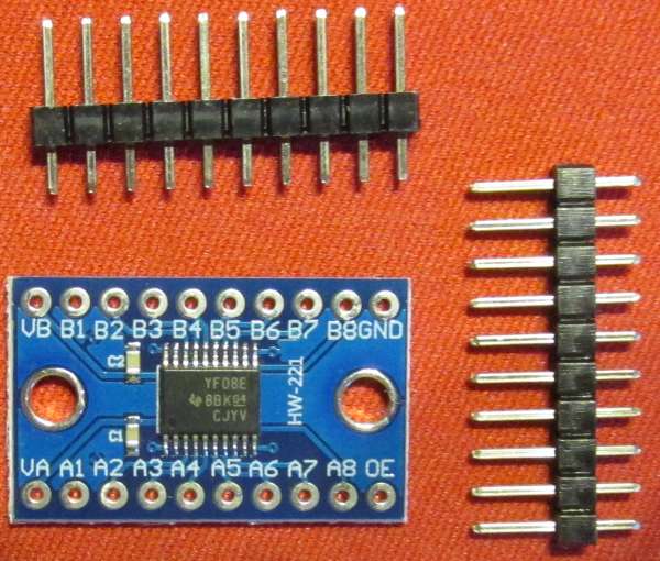

Manfred schrieb: > Falls Marco das nicht kennt, hänge ich mal wieder die alte > Philips-Applikation an Danke für die ausführliche Antwort. Noch eine grundsätzliche Frage: Ich habe verschiedene Arten bereits fertiger Pegelwandler gefunden (siehe Anhang). - mit IC - mit Mosfets (BSS 138) Was davon eignet sich besser, oder ist es im Prinzip egal, für welche Variante man sich entscheidet? (Möchte dies dann direkt auf der Platine integrieren. Ursprünglich wollte ich den i2c Teil den pca9517 verwendet, habe aber wahrscheinlich auch noch weitere Sensoren, bei denen ebenso Pegelwandler eingesetzt werden müssen.

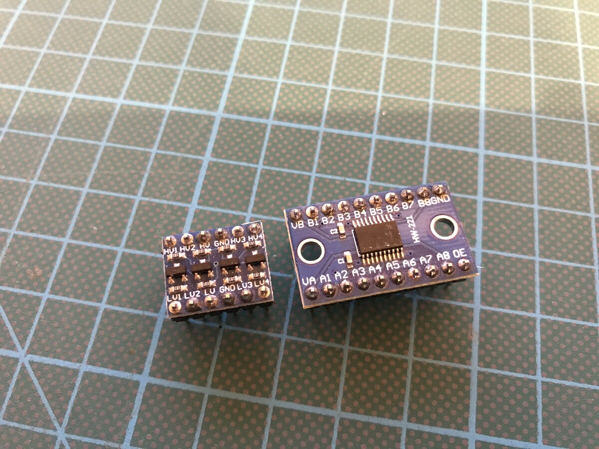

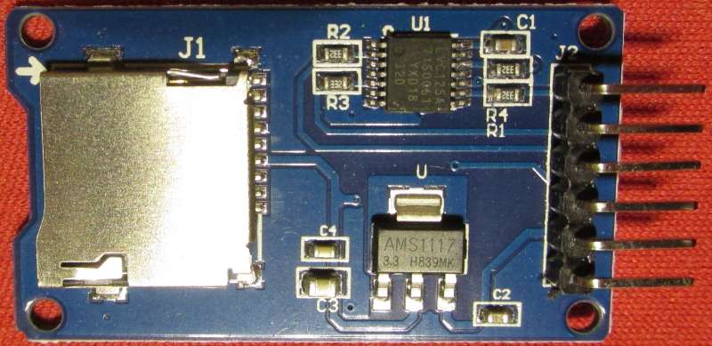

#7237344
Marco schrieb: > Ich habe verschiedene Arten bereits fertiger Pegelwandler gefunden > (siehe Anhang). > - mit IC > - mit Mosfets (BSS 138) Kommen mir bekannt vor. Benutzt habe ich bislang nur die IC-Version mit dem TXS0108E. Nicht nur für I2C, damit fahre ich auch eine SD-Karte per SPI. > Was davon eignet sich besser, oder ist es im Prinzip egal, für welche > Variante man sich entscheidet? (Möchte dies dann direkt auf der Platine > integrieren. Mit der Transistorversion fehlt mir die Erfahrung. Für Dich wäre der Vorteil, dass Du mit zwei Transistoren und vier Widerständen unabhängig von der Verfügbarkeit eines ICs wärst. Kann hier jemand Erfahrungen zur Transistorversion beitragen ? > Ursprünglich wollte ich den i2c Teil den pca9517 verwendet, habe aber > wahrscheinlich auch noch weitere Sensoren, bei denen ebenso Pegelwandler > eingesetzt werden müssen. I2C ist ein Bus und Du wirst (hoffentlich) nur zwei Spannungsebenen 3V3 / 5V0 haben, für was denn mehrere Pegelwandler?
Manfred schrieb: > Benutzt habe ich bislang nur die IC-Version mit > dem TXS0108E. ah ok, bin davon ausgegangen, dass du die Transistor-Variante verwendest, da du sie im Beitrag vorhin angehängt hast. Manfred schrieb: > Für Dich wäre der > Vorteil, dass Du mit zwei Transistoren und vier Widerständen unabhängig > von der Verfügbarkeit eines ICs wärst. Ja das stimmt, das wäre wirklich nicht schlecht. Manfred schrieb: > I2C ist ein Bus und Du wirst (hoffentlich) nur zwei Spannungsebenen 3V3 > / 5V0 haben, für was denn mehrere Pegelwandler? Ja genau, ich habe nur 2 Spannungsebenen für den i2c Bus, (generell auch). Aber ich möchte wahrscheinlich noch weitere Sensoren Verwendet (unter anderem wahrscheinlich ein Funk Modul), die ebenfalls mit 5V laufen. Ich habe gedacht, dass der pca9517 als "Level translating I2C-bus repeater" nur für den i2c bus gedacht ist und ich für andere Verbindungen auf einen anderen Pegelwandler zurückgreifen sollte. Vor allem bietet beispielsweise der TXS0108E mehr Übergänge als der pca9517.
