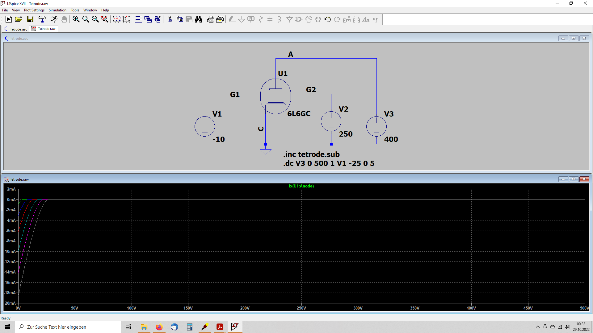

ich habe etliche Trioden in spice eingebunden
nur bei der 6L6Gc Tetrode (Pentode ?)  beiße ich mir die Zähne aus.
hätte Jemand von Euch eine fertige sub Datei mit zu geordneter asy Datei
für mich?
oder funktioniert für sowas auch eine Op-Anweisung. Wenn Ja , wie?
Besten Dank vorab
mfg sigi

Fehlermeldung  ist: " Too few nodes e1 7 0 value= "
eigentlich bräuchte ich die G- 807 tube( 6P7S)
lg Sigi

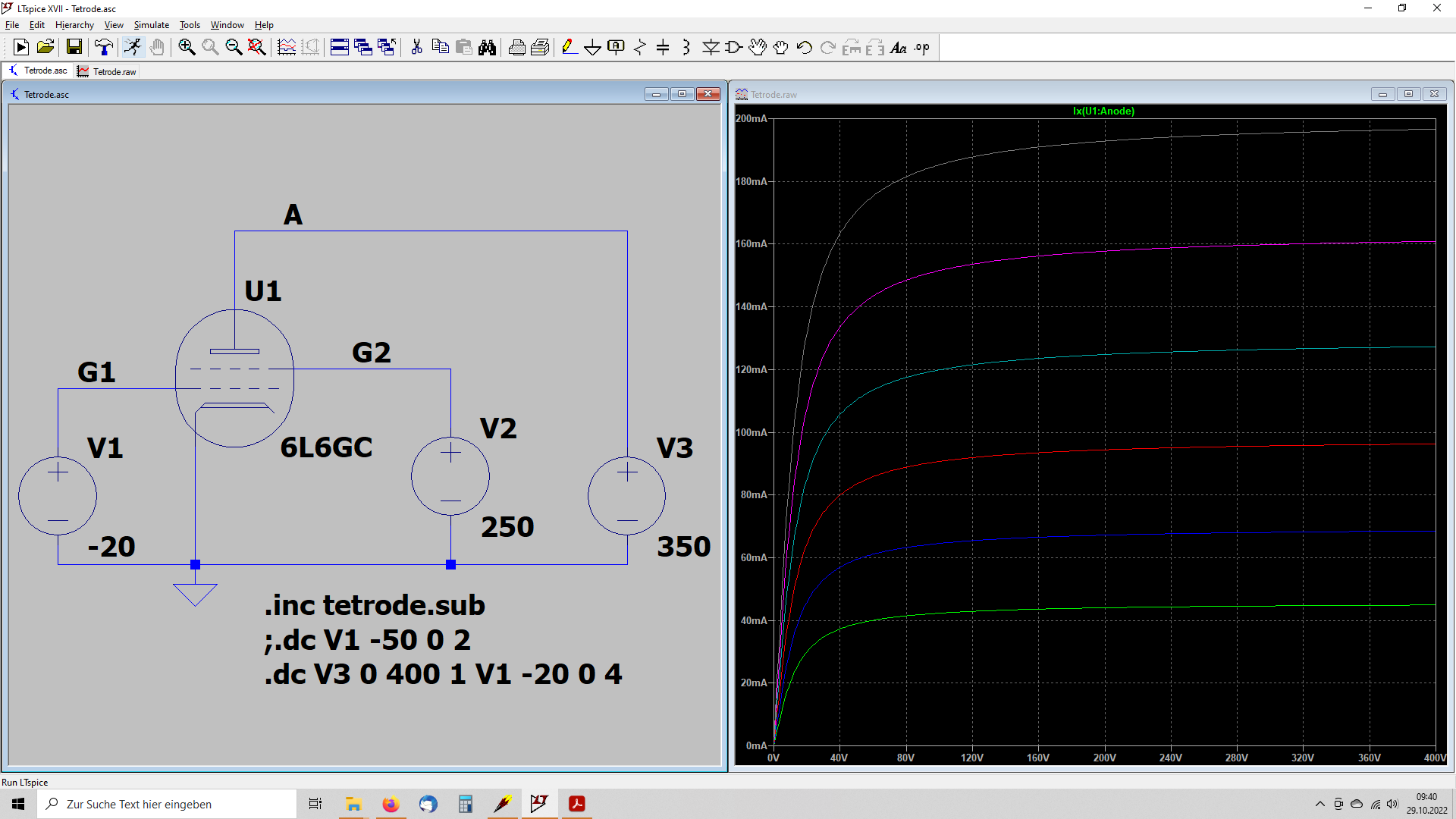

Siehe Anhang. Im Modell waren ein paar Syntaxfehler, möglichweise durch
dein Kopieren entstanden. Die Reihenfolge der IO-Pins wurde korrigiert,
um mit dem LTspice-Symbol übereinzustimmen.
Weil in der nachfolgenden Zeile die Formel für E1 steht, du aber
anscheinend beim Kopieren das WICHTIGE + Zeichen am Anfang gelöscht
hast. Das ist nämlich die Zeilenverlängerung in SPICE

OK, heute früh war es wohl doch ein wenig zu spät, da ist noch ein
Fehler im Modell, hab mich gewundert, warum die Kennlinien nicht passen.
Siehe Anhang, jetzt korrekt.

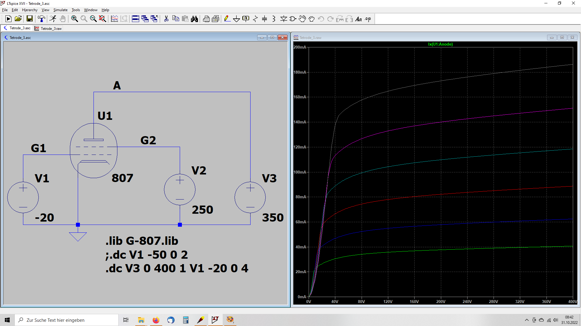

von Falk B. (falk)
Hmm, google spuckt das hier aus.
https://www.diyaudio.com/community/threads/vacuum-tube-spice-models.243950/page-142
Das Modell funktioniert auch direkt in LTspice. Siehe Anhang.

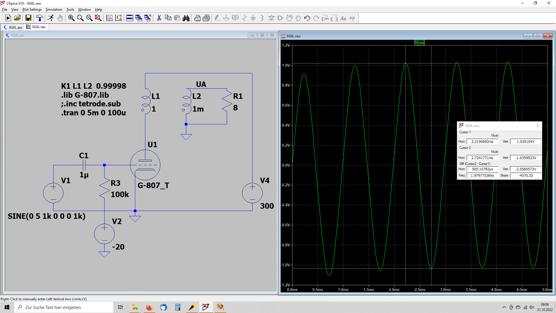

von sigrid pohl (Gast)

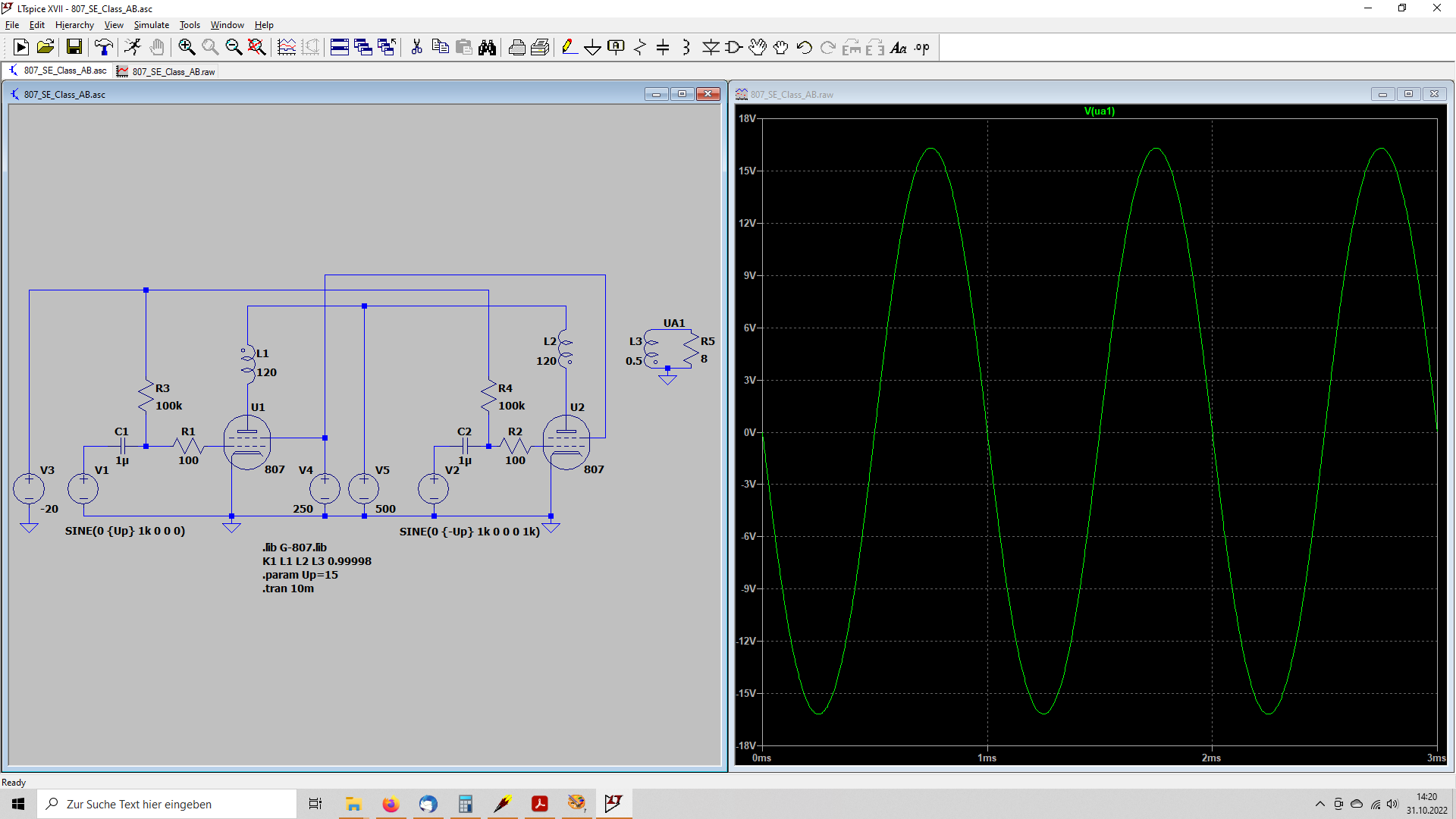

Moin
Wenn ich eine Testschaltung mit der 807 aufbaue , funtioniert der  Amp
nicht recht gut
aber zumindestens kommen irgendwelche  abgeschnittenen Sinuswellen und
Kurven.
setze ich eine 2. Kopie auf die  gleiche Seite  , dann geht  gar nix
mehr.
spice fängt überhaupt nicht zu rechnen an..auch . ohne fehlermeldungen,
bei der 1:1 kopie kommen fehlermeldungen von v und L . die soll man mit
serienwiederständen versehen
das ändert aber nichts am ablauf
ebenso bei AB Betrieb , sobald 2 Röhren im spiel sind , schaltet spice
auf urlaub in malorca.
liegt das am Röhrenmodel und den buchstaben?"A" "G" etc
bei anderen Röhren, funktioniert das zb el84
ich hatte sowas noch nie
ich implementiere in der Regel alle Modelle einzeln in jeweils 1 asy
Symbol
leider immer nur trioden
ihr habt eine Anweisung mit  " .lib G-807.lib " gegeben
das steht bei meinen verschiedenen Modellen immer einzeln  dabei
Was läuft hier falsch ?
weis das Wer?
lg sigi

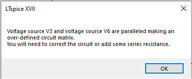

Hier im Anhang nochmal 2.test
bin recht ratlos , Mädels
lg sigi
von teox (Gast)
Die Weis auch nicht was Sie will
In beiden Simulationen hast du die Einzelröhren durch gleiche Netznamen
deren Anschlüsse letztlich parallel geschaltet. Wenn du das änderst,
läuft es ohne Fehlermeldung durch.
Warum zeichnest du nicht eine symmetrische Schaltung symmetrisch? Was
für ein Durcheinander.
Zwei Generatoren für das gleiche Eingangssignal ist auch
kontraproduktiv. Vielleicht war es deine Absicht. Habe das nicht weiter
untersucht, da ich von Röhren kaum was verstehe.
Also an U1:
G1 in G1_U1 umbenennen
G2 in G2_U1
A in A_U1
an U2:
G1 in G1_U2
G2 in G2_U2
A in A_U2
Du kannst natürlich dir auch andere Namen ausdenken. Sie müssen aber
unterschieden werden!!

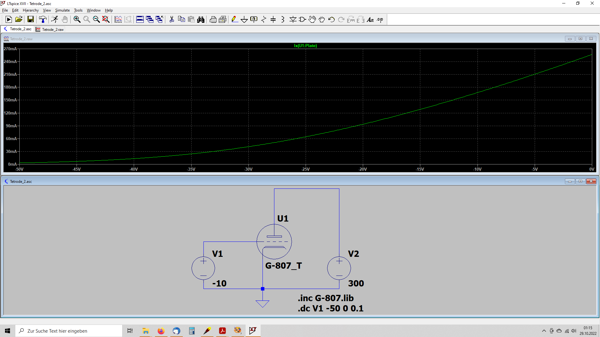

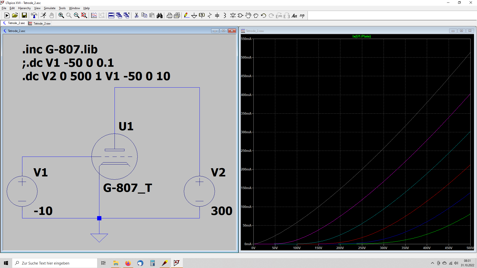

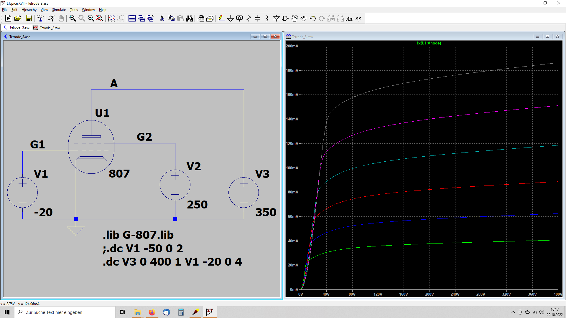

von Falk B. (falk)
> nicht recht gut
> Kurven.
Eins muss man dir lassen, der Name deiner Datei ist schon realistisch
gewählt. Dein Schaltplan ist der letzte Scheißdreck. Nicht nur, daß er
total chaotisch und unübersichtlich ist, er ist auch falsch. L2 und L3
sollen wohl die Sekundärwicklungen deines Trafos sein. Die hängen aber
in der Luft! Das geht schief! Ein Wunder, daß LTspice nicht meckert.
Wenigstens ein Pol sollte eine ohmsche Verbindung zum Rest der Welt
haben. Und stimmen die Werte des Trafos? 40H? Kann ich nicht glauben,
das haben große Netztrafos. Sind das nicht eher mH?
Dein K1, welched die Kopplung der Trafospulen sein soll, ist ein
KOMMENTAR, denn der ist BLAU. Das ist KEINE SPICE Anweisung!
Irgendwie gibt es ein Problem mit dem Tetrodenmodell der 807, denn die
einfache Schaltung mit 1 Röhre (Class A amplifier) macht Zicken, diverse
Arbeitspunktpotentiale sind nicht berechenbar. Wenn man die Spule an der
Anode rauswirft, sind sie berechenbar. Sehr merkwürdig.
Aber es gibt noch mehr Probleme. Die G_807-T von dir zeigt unsinige
Ausgangskennlinien, siehe Anhang. Die 807, die ich bei Google gefunden

Komischerweise funktioniert die Simulation ber mit der G_807-T! Wenn man
die Eingangsamplutude auf 5V verringert, ist der Ausgang auch brauchbar
linear.
Es ist alles Merkwürdig, und ich suche ein Pentoden Model
> habe funktiniert halbwegs, zeigt aber auch abweichende
> Ausgangskennlinien.
> linear.

Das hat dir Abdul erklärt, du hast Kurzschlüsse gebaut! Außerem gibt es
eine Fehlermeldung! Die sollte man Ernst nehmen!
Wenn man die Netznamen der 2. Schaltung löscht, werden die Netzt von
LTspice wieder automatisch benannt, dann läuft auch die Simulation.
Soziel zum Thema

moin
nun funktionieren 2 Röhren
im Anhang 2 röhren im Gegentackt , da kommen  aber nur 4 Watt raus , ich
dachte eher an 25W , ist das Model wirklich richtig?
Weis das  Wer?
Poste immer ein Bild dazu, sonst hast du wenig Response. Am Handy kann
man weder LTspice aufrufen (ich gerade), noch melden sich Leute die
andere Simulatoren bevorzugen (z.B. ArnoR).
von Falk B. (falk)
Eher so. Dann klappt das deutlich besser. Up=16V an 8 Ohm macht ~15W.
von sigrid (Gast)
> ~15W.
so dumm, hab ich mich ja noch nie angestellt , es war der Übertrager, du
hasst ihn ca bei 2K Ra ,4k Raa, und die Röhrenbeschriftungen.
nun , kommen satte 32W Sinus  15Wrms im Gegentackt raus
sehr gut Vielen Dank
lg sigi
