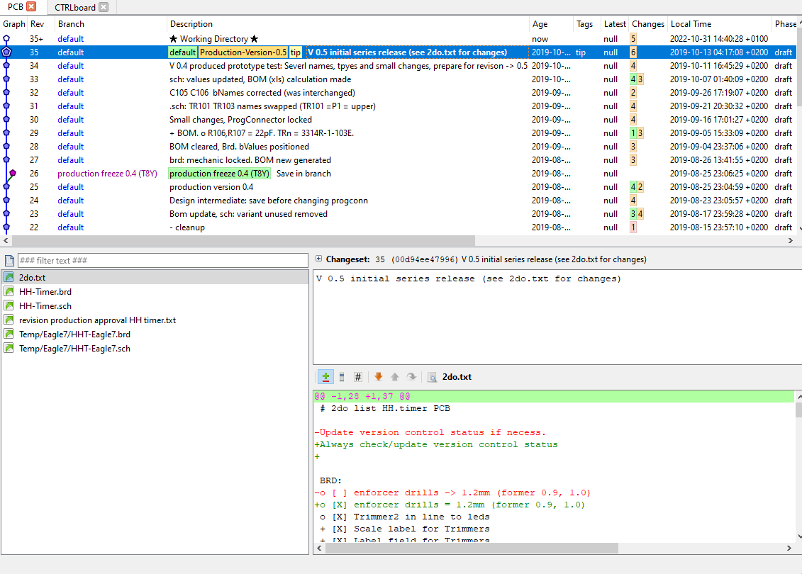

Bei mir ist es mercurial (fand ich am einfachsten), spielt aber keine
Rolle. Tortoise kann Sie alle. Git ist Standard, wer anfängt sollte das
nehmen. Die nötigen Befehle init, add commit (und bei mir rollback ;-)
sind kein Hexenwerk.
Keks F. schrieb:
> Ich habe bis jetzt auch kopiert und umbenannt. Gerade wenn ich Platinen
> anfertigen lassen habe, habe ich von der Revision eine Projektkopie.
Da reicht ein commit. Früher hab ich das noch als branch gespeichert
oder, sieht nett ist aber unnötig. Wenn z.b. Gerberfiles auftauchen weiß
ich auch so das es eine neue Version gibt.

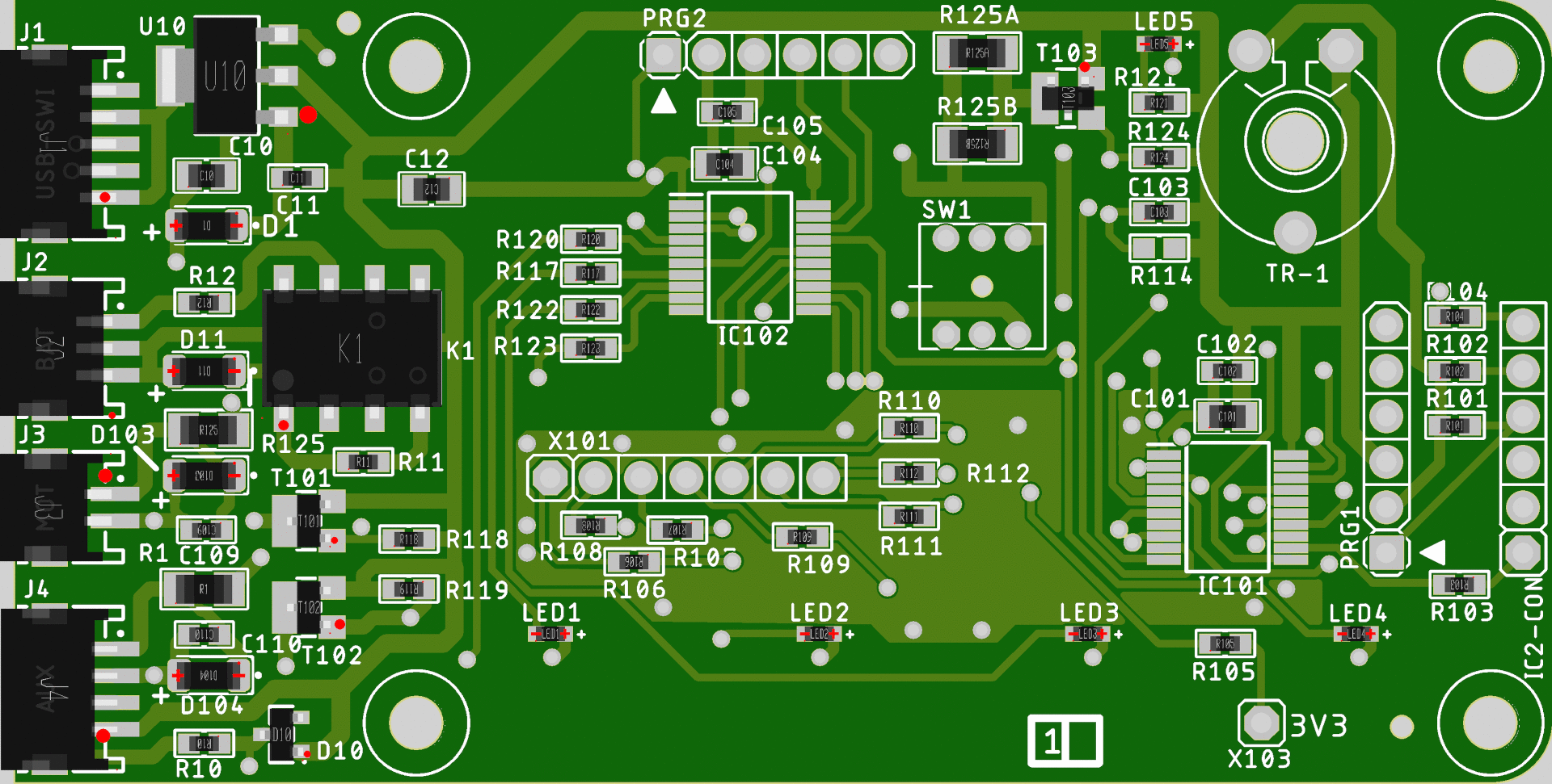

Kann mercurial (hg) auch, aber das muss man doch nicht benutzen.
Branches hab ich mal genutzt um gefertigte Designs zu speichern. War
aber zu unhandlich, ein einfacher Datecode tut es auch und der steht
dann dem PCB.
Bastle noch an einem visuellen Diff. (s. gif), ist manchmal sehr
praktisch
