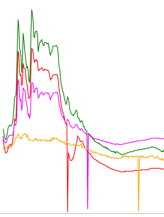

von Alt G. (altgr)
Das ergibt dann sowas wie bild oben.
Das ist ertrag meiner micro-solar-WR.
Drei mal GDI und ein soyosorce (orange). Stark bewölkt.
Die spikes nach unten versteh ich nicht. Programmfehler?
Oder machen die WR zwischendurch mal pause?
