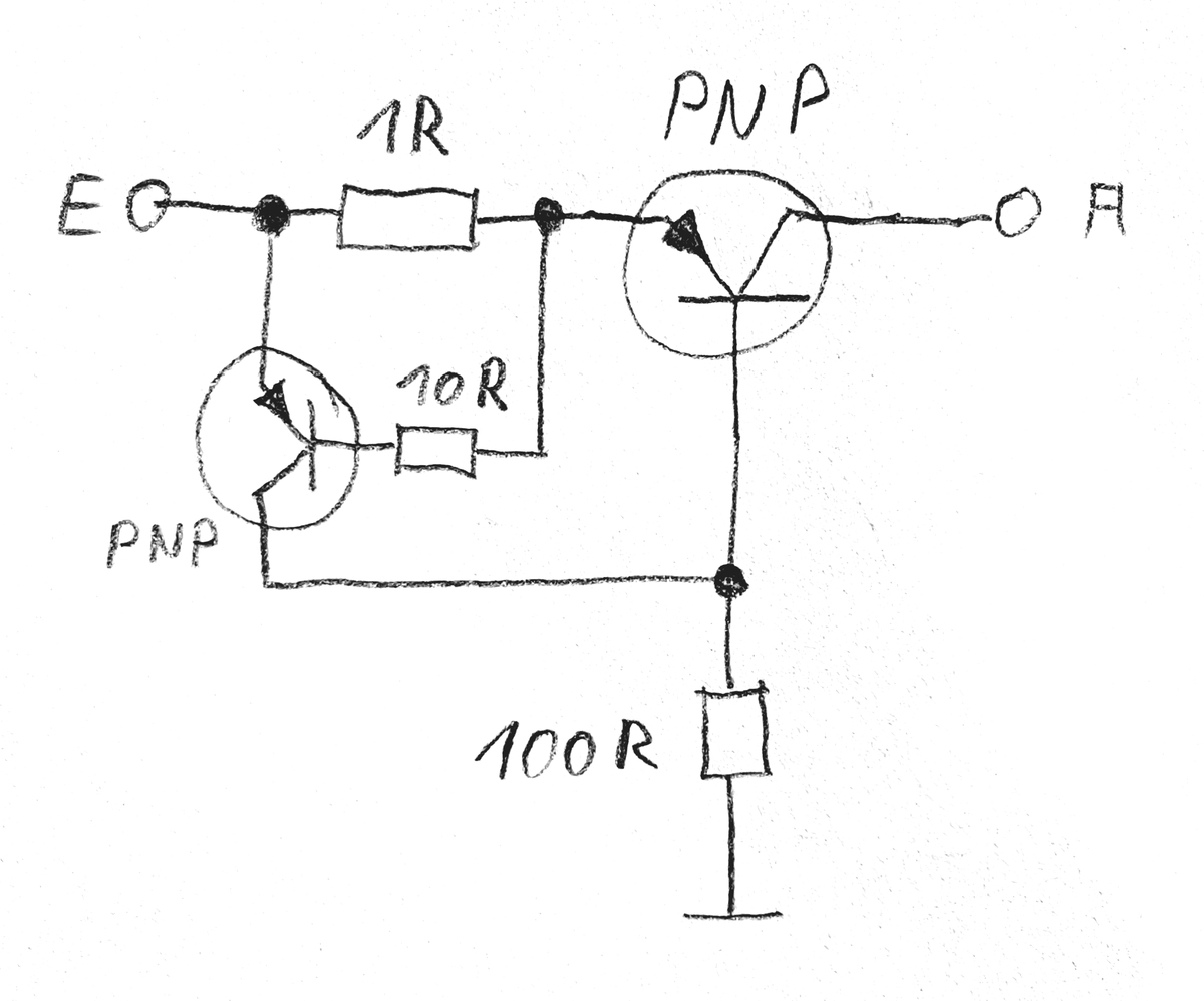

Mark schrieb:
> Mit möglichst sehr hohem Wirkungsgrad.
Besorge dir eine schaltreglerplatine, deren Reglerbaustein du mittels
Spannung beeinflussen kannst, und der eine einstellbare Strombegrenzung
hat. Den baust dir passend um. Wenn zum Beispiel KA7500 oder TL494 da
drauf werkeln, stehen die Chancen gut für einem Umbau.

von Michael M. (Firma: Autotronic) (michael_metzer)
Mark schrieb:
> Der Ansatz mit dem Labornetzteil war gut ist aber wohl sehr teuer.
Im Strombegrenzungsfall (700mA) fallen bei dieser Schaltung leider immer
0,7V am 1R Widerstand ab und im Kurzschlussfall fließen dafür aber auch

von Carsten-Peter C. (carsten-p)
Hallo, an einem regelbarem Hutschienen Netzteil betreibe ich fünf Kreise
a drei Lampen mit je ca. 10V. Früher habe ich die über einen
Vorwiderstand mit einem Mosfet geschaltet. Das ging sehr gut. Jetzt
nutze ich diese Schaltung (Bild). Die hat den Vorteil, das bei einer
defekten LED keine anderen Lampen mitgerissen werden. Im warmen Zustand
eingestellt ist die bei mir ausreichend stabil. Vielleicht ist das was
für Dich.
Gruß Carsten
