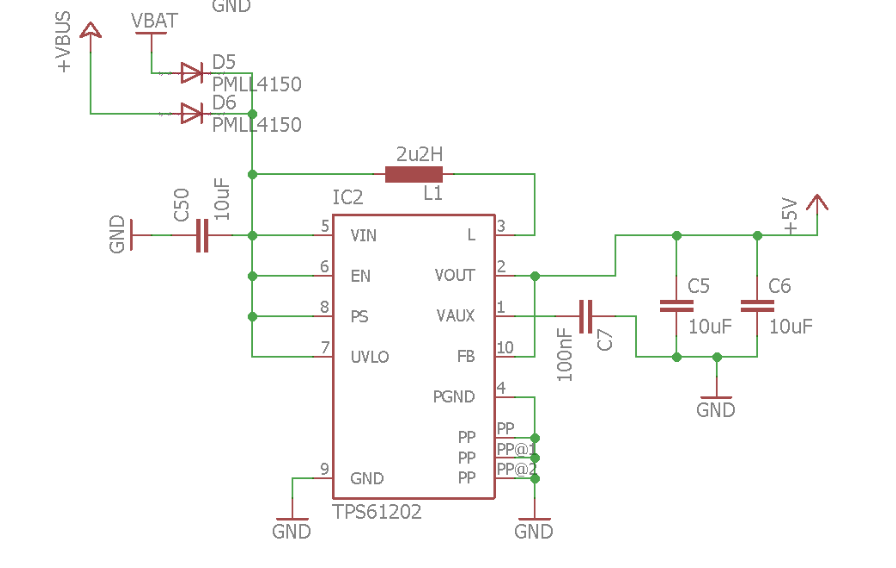

ich habe ein m.E. komisches Verhalten. Ich habe ein Gerät entwickelt
bzw. bin dabei was per Akku laufen soll. 3000mAh hat der Akku laut
Aufschrift bei 3,7V.
Ladung geht über USB mit dem TP4056 und FS8205A als Protection. Danach
kommt ein TPS61201DRC der mir 3V bereit stellt. Ich habe dort eine 2u2H,
CD43.
Elektrisch funktioniert alles. Ich habe einen Stromverbrauch von
(aktuell nach der Optimierung wird das noch weniger) 100mA. Nach meiner
Rechnung müsste das ja jetzt 3000/100 also 30h halten. Effektiv hält es
jetzt 1,5h. Ich brauche auch keine 30h aber so 5-6 wären gut. Vorteil
ist man hat recht schnell aufgeladen. Aber irgendwie weiß ich nicht
warum das so schnell leer ist. Momentan ist es so das die CPU immer
an/aus/an usw. geht nach den 1,5h das ist also nicht leer aber die
Spannung reicht einfach nicht mehr der Step Down/up TPS61201DRC kann das
nicht mehr auf konstant 3,3V hoch steppen. Vll. liegt es auch an der
Spule? Später kommt dann antürlich am Xmega noch die Spannungsgrenze
eingestellt das er dann bei Unterschreitung einfach aus bleibt. Aber das
hat weniger mit dem Problem jetzt zu tun.
Ich weiß wirklich nicht was das ist aber vll. kann mir jemand helfen was
ich falsch mache. Akku sind übrigends diese China PS5 Akkus KCR1410.

Moderator (Firma: Titel) Persönliche Seite #7237896
Tuffi schrieb:
> Danach kommt ein TPS61201DRC der mir 3V bereit stellt.
Ein Anfänger an einem 1,5MHz-Regler... Hua....
Hast du die Layout Guidelines im Kapitel 13 des DB (und am besten auch
den Rest darin) verstanden und umgesetzt? Hast du dir das Layout des
EVAL-Boards angeschaut und die Board Layout Recommendations im Kapitel 3
der Doku beachtet?
> eine 2u2H, CD43.
Na gut, die kann wenigstens 8MHz, aber ich hätte da trotzdem eine
geschirmte Drossel genommen.
> kann das nicht mehr auf konstant 3,3V hoch steppen.
Da steht ja auch groß&deutlich 5V. Was denn jetzt?
Mit den 5V verstehe ich jetzt nicht? Ich habe die 3,3V Version nicht die
5V. Es gibt auch noch ne handvoll andere oder auch ADJ. ?!

Moderator (Firma: Titel) Persönliche Seite #7238036
Tuffi schrieb:
> Ich habe die 3,3V Version nicht die 5V.
Sieh deinen Schaltplan an, da steht an Vout 5V.
Tuffi schrieb:
> TPS61201DRC
Ist auch nicht der aus den Schaltplan.
Tuffi schrieb:
> Stromaufnahme der Schaltung ... liegt ca. bei 50mA....
> dann habe ich eine Stromaufnahme von 260mA
Da passt gar nix zusammen, das sieht nach einer hilflosen Frickelei aus.
Mein Tipp: Schaltungsinbetriebnahme funktioniert nicht, indem man alles
zusammenlötet, dann Strom drauf gibt und schaut, was sich tut und ob der
magische Rauch drin bleibt.
Sondern man nimmt jede Teilschaltung nacheinander in Betrieb. Den
Schaltregler mit einer definierten Quelle am Eingang und einer
definierten Last am Ausgang.
Gast #7238063
Lothar M. schrieb:
Achso das meinst du. Korrekt. Ist aber der gleiche Schaltplan nur halt
mit der 3,3V Version und entsprechend 3V am Ausgang.
